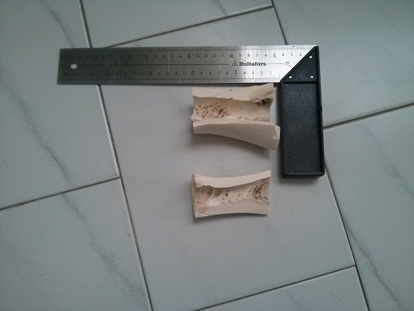

έφτιαξα και εγώ την συνταγή εγώ πήρα μάλλον κνήμη  , και έκανα το εξής .
βεβαία δεν έφτιαξα την σούπα ;D
μια ώρα βράσιμο (μίση από κάθε πλευρά δεν χώραγε στην κατσαρόλα ;D)
έκοψα τις άκρες , βράσιμο μετά για κάνα 2ωρο
και στη χλωρίνη 1,5 ώρα περίπου
ΠΡΟΣΟΧΉ έμενα η μυρωδιά με πείραξε , δεν έβαλα μάσκα όταν το έκοβα και για κάνα 2 μέρες νόμιζα ότι είχα την σκόνη στην μύτη μου

βράσιμο κανονικο?ηή απλα σε πολυ ζεστο νερο? γτ επι ενα δυωρο μεχρι και το νερο θα εξατμιστεί ?

εάν το κάνεις πιστεύω θα το καταλάβεις πότε θα το βγάλεις . μπορεί να παίζει ρόλο και η κουζίνα , κατσαρόλα κλπ
θα δεις ότι το κόκκαλο έχει επάνω του αρκετό λίπος ( για αυτό το βράζουμε να φύγει το λίπος και να καθαρίσει) .
βέβαια όταν βγει από την κατσαρόλα δεν θα είναι τόσο άσπρο
και εγώ πρώτη φορά το έκανα

τα έκανα βγήκε αρκετά καλ΄'ο απλα όχι και τόσο άσπρο...αν το βάλουμε σε πιο δυνατο διάλυμα χλωρίνης?η μάλλον αν το ξύσουμε με σφουγκάρι και χλωρίνη δεν θα ασπρίσει πιο πολυ?
Η χλωρίνη είναι πολύ δυνατό οξειδωτικό και είναι σχεδόν το ίδιο δραστική όσο το αραιό υδροχλωρικό οξύ το οποίο αποσυνθέτει οργανικές ενώσεις. Εάν αφήσετε τα κόκκαλα για αρκετή ώρα μέσα σε ισχυρό διάλυμα χλωρίνης θα "διαβρωθούν" σε βάθος οι όποιες οργανικές ενώσεις υπάρχουν και το κόκκαλο θα γίνει πιο άσπρο μεν πιο εύθραστο δε.
Απ: Κόκκαλα για Φιγούρες και Καβαλάρηδες
« Απάντηση #24 στις: Δεκεμβρίου 27, 2013, 09:15:48 μμ »
φίλε πίκολο, βράσε τα κόκαλα κανα 2ωρακι οπως είπαν τα παιδιά και μετά ρηξε μεσα στην κατσαρόλα στάχτη και αστα κανα μισαωράκι ακόμα να βράσουν και θα βγει το λίπος όλο, αν δεν σε χαλάει τωρα το κιτρινάκι αστα οπως είναι κ μην τα βάλεις στην χλωρίνη αλλιώς αστα μισή ωρίτσα ή και λιγότερο, τους λόγους τους είπε ο Τριαντάφυλλος.
