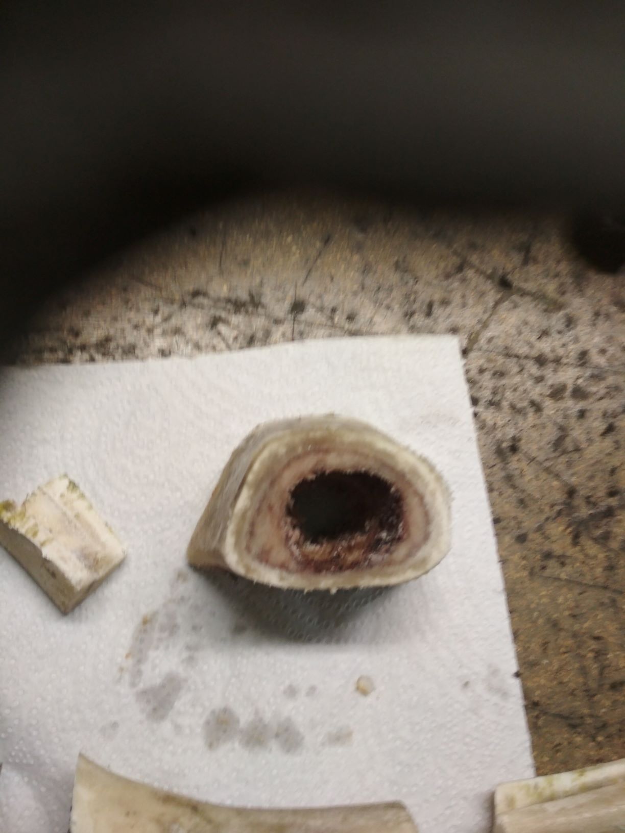

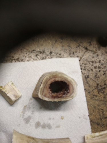

Λοιπόν, φυσικά και είχατε δίκιο. Το κομμάτι που έβρασα δεν ήταν πολύ καλο. Δεν μου έβγαλε πολύ συμπαγές κόκκαλο γιατι ήταν απο μέσα όπως φάινεται στην κακή φωτό. Παρόλαυτά έβγαλα αρκετό για αυτό που θέλω ( τελειώματα σε δοξάρι) και έμαθα για την επόμενη... Τωρα το έχω σε καθαρή βενζίνη και περιμένω

Παιδιά , ἀπ' τή μέσα μεριά τους τά κόκκαλα ἔχουν τό μεδούλι ( τό ξέρετε αὐτό ) , ἀλλά μεταξύ μεδουλιοῦ καί τοιχώματος πού χρησιμοποιοῦμε , ὑπάρχει ἕνα ὑλικό σάν σφουγγάρι ἕνα πράμα , πορῶδες . Αὐτό δέν χρησιμοποιεῖται , τό τρίβουμε . Τό κόκκαλο τῆς φωτογραφίας , ἔχει λεπτό τοίχωμα .
Ἐμένα ἡ γνώμη μου εἶναι , νά παίρνουμε τό κόκκαλο ἀπ' τόν χασάπη , καί κατά τή γνώμη μου μηρό βοδινοῦ πίσω ποδιοῦ γιατί εἶναι χοντρύτερο , νά τό βράζουμε φρέσκο ( νά μή βρωμίση ἀπ' τήν πολυκαιρία ) μέ λαχανικά - κάνει πολύ ὡραία σούπα -  τρῶμε καί τό μεδούλι ἀντί νά τό πετάξουμε , κάί τό κόκκαλο εἶναι ἕτοιμο γιά χρήση !!! Τήν ἔξω μεριά του πού εἶναι λίγο ὑπόλευκη καί σίγουρα θά τήν τρίψουμε , ἔ , τό ἁπό κεῖ καί κάτω ὑλικό εἶναι κατάλευκο . Οὔτε χλωρίνες , οὔτε τίποτα !!!

Λάμπρο το κόκκαλο του μηρού μπορεί να είναι ποιό χοντρό αλλά έχει λεπτότερα τοιχώματα και πολύ σπογγώδη υλικό ενώ οι κνήμη είναι ποιό μασίφ γι αυτό βάζω και φωτογραφίες
