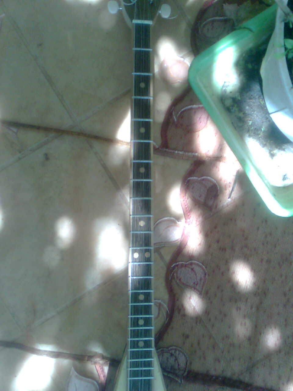

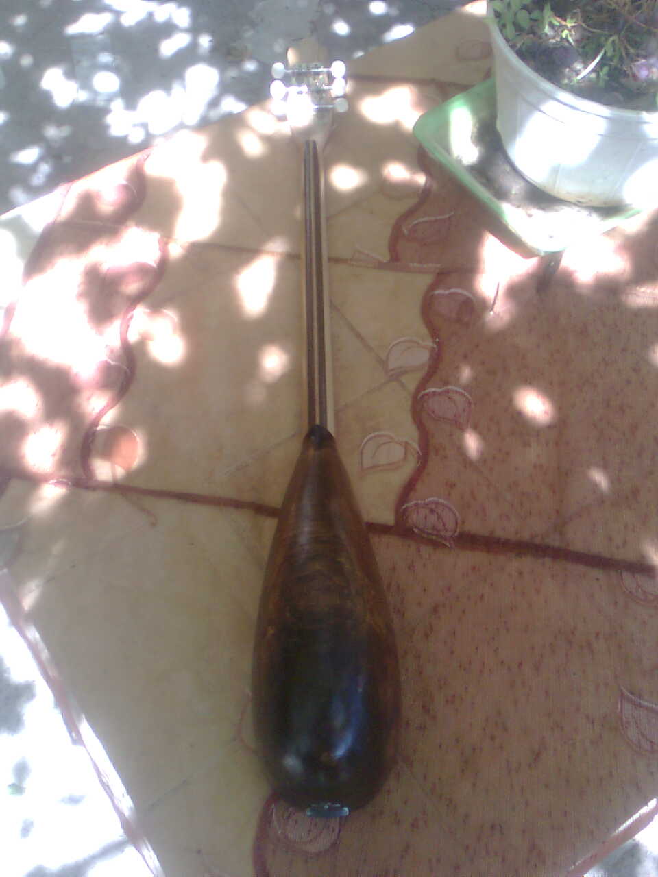

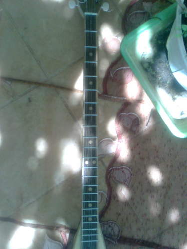

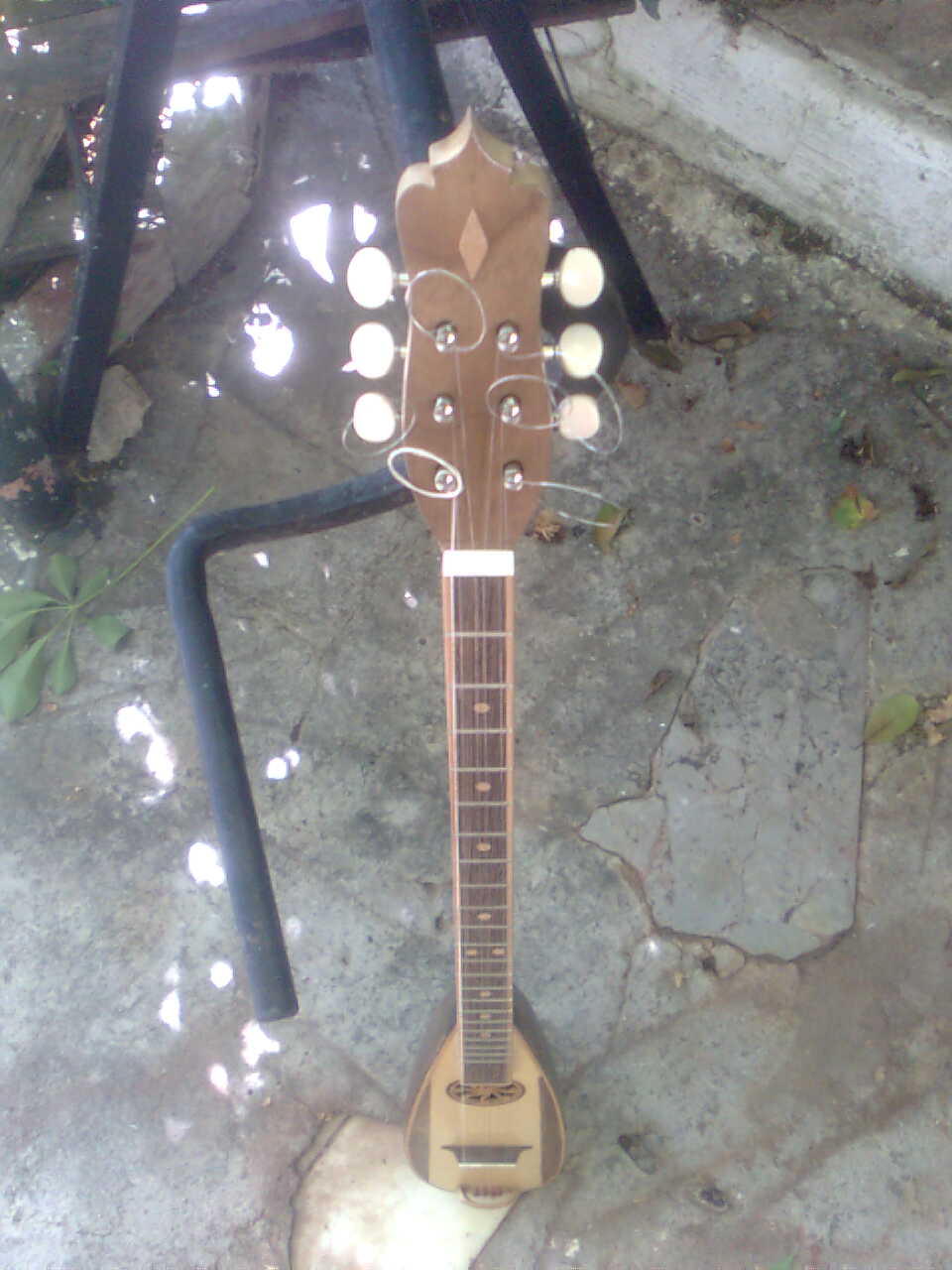

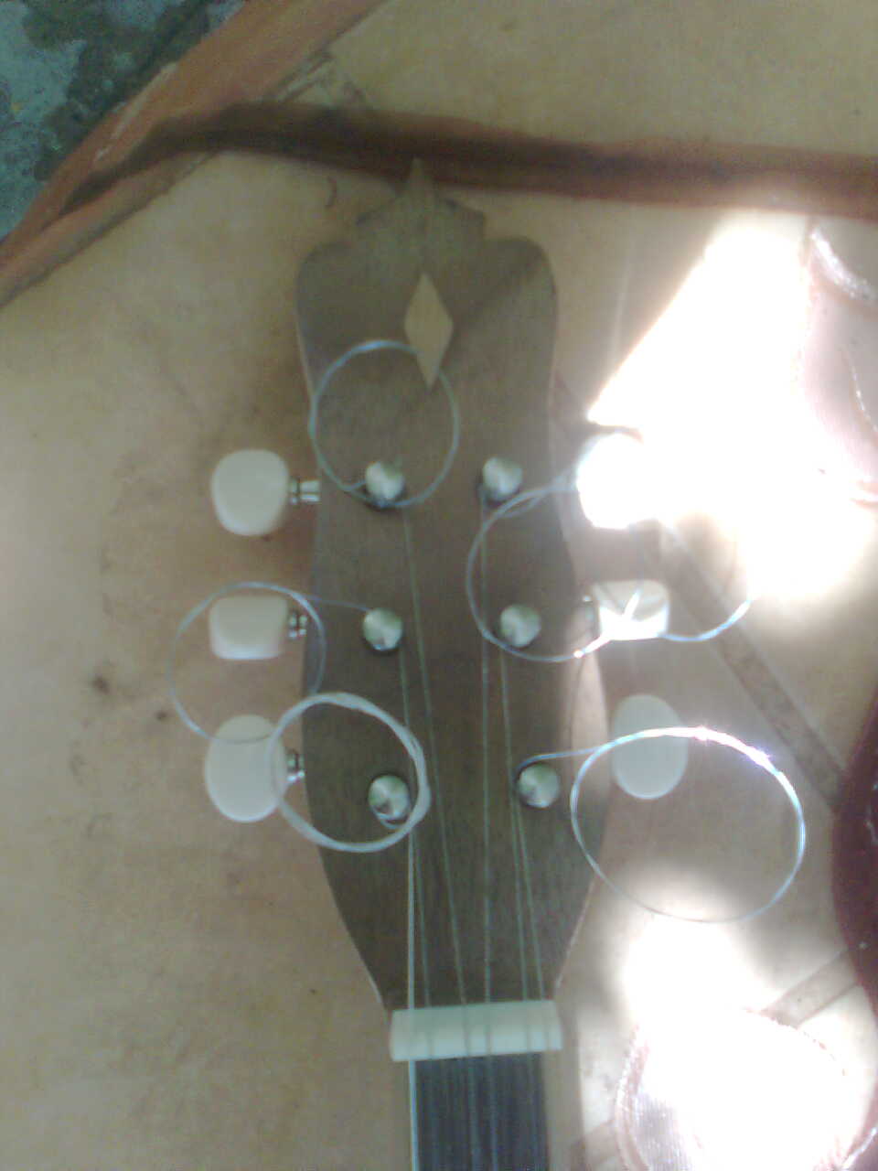

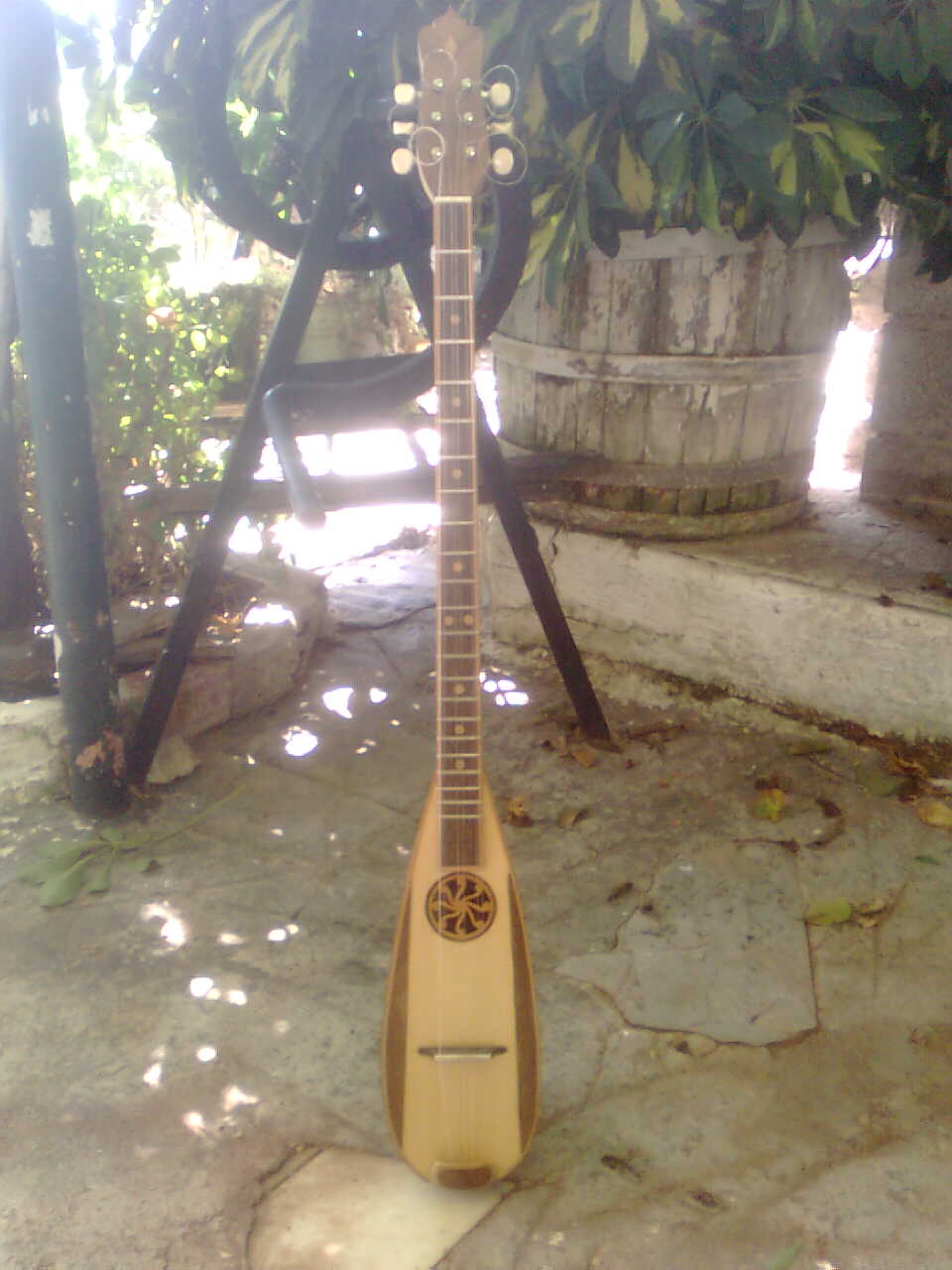

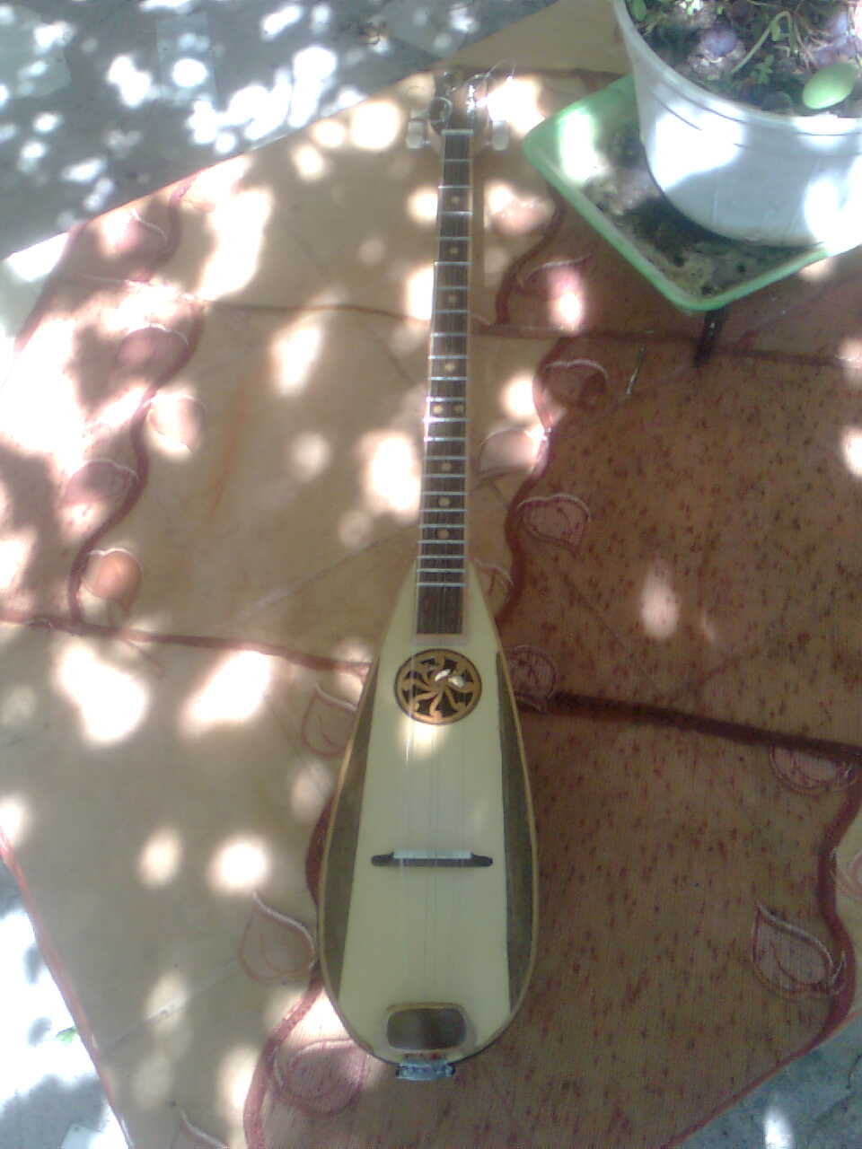

Τέλειωσε ακόμα ένα όργανο, έχουμε και λέμε, κλίμακα 58, σκάφος ευκάλυπτος βαμμένος με κασια, μανίκι φλαμούρι με τρεις κόντρες, δυο βεγγε μια ντουσιε, καραολο φλαμούρι με καρυδιά, ταστιέρα βέγγε κερασιά, καπάκι έλατο, χορδιέρα φλαμούρι καρυδιά, η διακόσμηση έχει γίνει με καπλαμά καρυδιάς και κομματάκια κερασιά, ήχος το βράδυ μόλις επιστρέψω σπίτι.

ποτε προλαβες, χθες μου ελεγες οτι περιμενεις τα βερνικια....
Ωραιο εγινε! Ιδιαιτερο στυλ!

Μπράβο ρε Χρήστο! - πολύ ιδιαίτερο, όντως!
το καπάκι δεν κατάλαβα, είναι τρία κομμάτια ή ένα με καπλαμάδες ?
Βάλε και μια φωτογραφία από πίσω από τον χορδοκράτη κατά μήκος να καταλάβουμε την αναλογία πλάτους / βάθους του σκάφους.
και το ξαναλέω, πολύ όμορφο.

Γιαννη σήμερα πρωι πρωι πέρασα χορδές, δεν την πάλεψα να περιμένω αλλο, παντως ειχε στεγνώσει το βερνίκι εντελώς, Μανώλη το καπάκι είναι μονοκόματο και έχει φυτευθει καπλαμάς καρυδιά, βαθος δεν έχει πολύ, 10 εκατοστά μέγιστο, θα βγάλω φωτογραφία να δεις, Γιώργη να τ αλλάξω λες; μην παρεξηγηθεί ο νονος.

Οργαναρα...πανεμορφο!!!
Τι πανεμορφο μακροστενο σχημα...αυτα τα οργανα και τα σταγονοειδη τα εχω ερωτευτει!
Σκαφος ευκαλυπτος εγραψες,να υποθεσω οτι ειναι απο ευκαλυπτο που βρηκες δεν ειναι αγοραστος....ετσι;
Εισαι φοβερος,περιμενω τον ηχο πιστευω οτι θα ειναι εντελως τεκετζιδικος....οπως πρεπει να παιζει ενας τζουρας!

Χρήστο πανέμορφος ρε φίλε. Πολύ ωραίο σκάφος.
