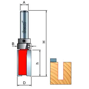

καλημέρα
κάπου είχα διαβάσει παλαιότερα
ότι μπορείς να βάλεις ένα ρουλεμάν στο πάνω μέρος του bit από το σετ του lidl
και να γίνει κουρευτικό για εργασία με templates
τα κοπτικά έχουν κορμό 8mm
οπότε σκέφτομαι να αγοράσω αυτά
το ρουλεμάν
http://www.ebay.com/itm/MR128zz-Mini-Metal-Double-Shielded-Ball-Bearings-8mm-12mm-3-5mm-/262668596375?hash=item3d2844b497:g:jPYAAOSweW5VHPum
το στοπ
http://www.ebay.com/itm/1PC-Drill-Bit-Shaft-Depth-Stop-Collars-Ring-8mm-Woodworking-Wood-Drills-/142001956589?hash=item210ff9e6ed:g:JRkAAOSwH6lXQmqi
για να έχω αυτό το bit
http://www.justfreud.com/Graphics/08_Graphics/router_bits/top_bearing_flush._300.jpg
αν μπορεί κάποιος να μου επιβεβαιώσει ότι γίνεται αυτό που λέω.
Λοιπον , για να το επιβεβαιωσω. Αγορασα το ρουλεμαν και το στοπ που εβαλες. Το στοπ ειναι ακαταλληλο. Εχει διαμετρο 14mm και υψος 8mm. Οποτε απο μονο του φτανει το Κ στο bit, περα οτι εξεχει + την αλενοβιδα που βγαινει ακομη πιο εξω.
Τα ρουλεμαν (αγορασα δυο) ειναι και τα δυο μαζι στο Κ, αλλα δεν μπαινουν... Τι εννοω; Δεν ξερω αν το στελεχος στα Bit δεν ειναι ακριβως 8mm ( δοκιμασα parkside και bosch) ή τα τα ρουλεμαν δεν εχουν τρυπα 8mm, αλλα δεν μπαινουν στο στελεχος. Σφηνώνουν στην αρχη και δεν κατεβαινουν πιο κατω. Αν μπορουσα να τα κατεβασω μεχρι κατω , δυο ρουλεμαν ειναι ειδανικοτατα για αυτο που θες.
