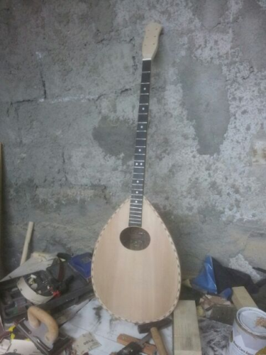

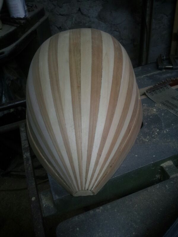

Με βρισκεις απολυτα συμφωνο ο κλαδος εχει ξεφυγει ολο μελαμινες και mdf...  Μετα απο καιρο μπορεσα να ασχοληθω με το σκαφος και κολληθηκε ο πισω τακος και τωρα περιμενω το μανικο να στεγνωσει για να κοψω το μορσο και να το κολλησω. Ανεβαζω φωτο απο το σκαφος πριν ανοιξω το θυληκο μορσο ,  απο φωτο μην περιμενετε πολλα γιατι οταν ειμαι στο ησυχαστηριο μου ( εργαστηριο) δεν παιρνω μαζι μου πραματα του σατανα και ρουφιανους οπως το τηλ.

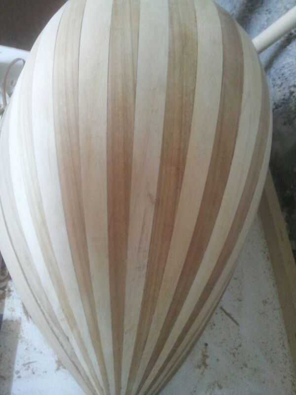

Ευχαριστω για τα καλα σας λογια αλλα υπαρχουν ατελειες που δεν φαινονται στις φωτο. Εχθες λοιπον ετοιμασα τα πραγματα για να κολησω το μανικο και για το χαρτωμα του σκαφους. Ηρθε και ενας πιτσιρικας να με βοηθησει στο εργαστηριο. Την ωρα λοιπον που εκοβα το χαρτι εριξε το σκαφος απο τον παγκο και η ζημια εγινε! Αφου κοιταξα το σκαφος καλα ειδα ενα ραγισμα σε μια δουγα κοντα στον μπροστα τακο. Αφου διαβασα την ολη Αγια Γραφη με το προθεμα γαμω μπροστα εβαλα  κολλα και το κολησα οσο καλυτερα γινοταν για να μην το ξηλωσω. Αποφασισα να συνεχισω διαφορετικα στην αρχη ειχα φτιαξει ενα μανικο με πολυ μεγαλη κλιση στο καραολο περιπου 20 μοιρες και απο την μια μερια ειχα φαει περισοτερο το πλαινο ξυλο. Οταν το ειδε ο κυριος Ανδρεου με προετρεψε να φτιαξω καινουριο οπως και εκανα. Οταν ειδα το ραγισμα λοιπον αποφασισα να βαλω αυτο για να μου μεινει το καινουριο για την επομενη κατασκευη.Το κολησα λοιπον χαρτωσα το σκαφος και ετοιμαζω το καπακι το οποιο επελεξα να ειναι απο κεδρο. Φωτο αυριο που θα ειμαι στο σπιτι.

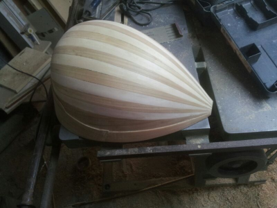

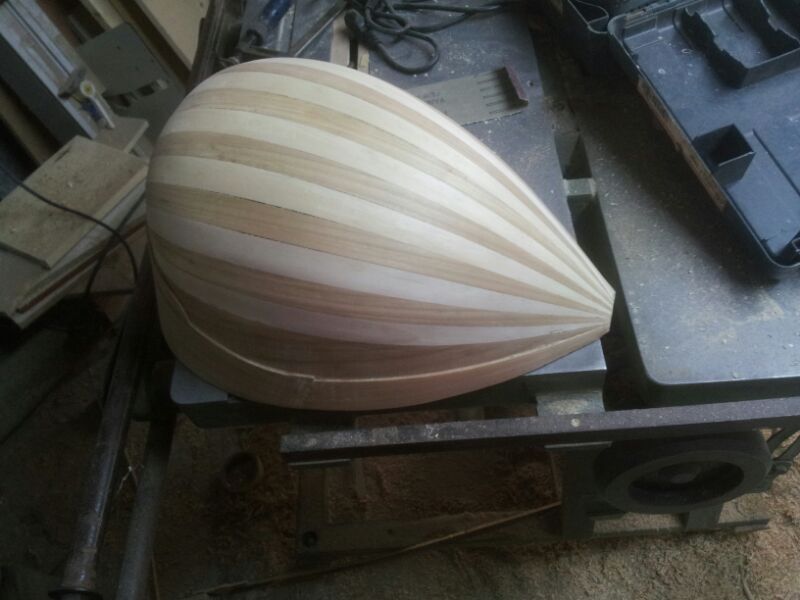

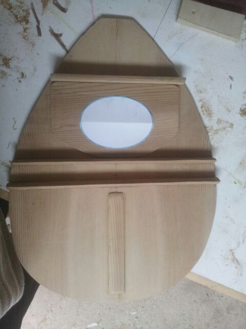

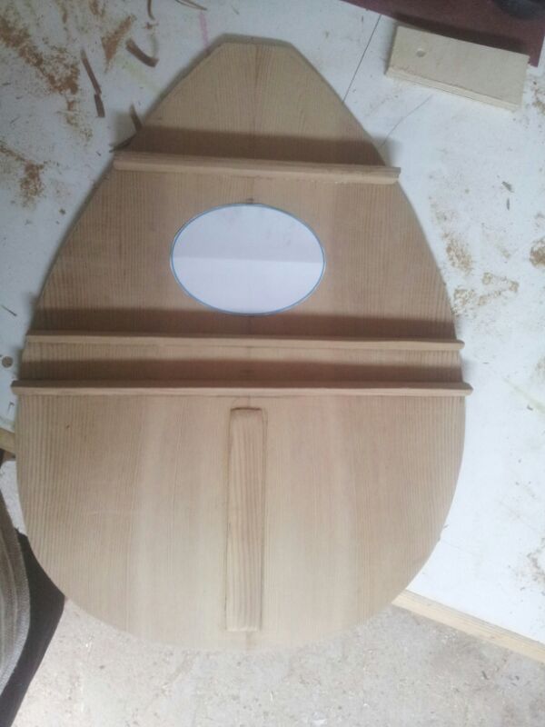

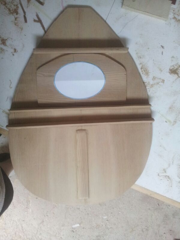

Γεια και χαρα αφου κολησα το μανικο καταπιαστηκα με το καπακι στην φωτο με το σκαφος που ανεβαζω φαινεται εκεινο το ραγισμα που εγραψα στο προηγουμενο ποστ. Στις επομενες φωτο ειναι το καπακι που κολλησα τα καμαρια και την ενισχυση στην ενωση των δυο κομματιων το οποιο εχει παχος γυρω στα 2,5 χιλ. Τα καμαρια τωρα το πισω προς την μερια του καβαλαρη εχει παχος 10χιλ και τα αλλα 2 παχος 8χιλ και υψος ολα στα 13 χιλ. Δεν ξερω αν εκανα σωστη επιλογη αλλα το καπακι μου που το κατεβασα στα 3 χιλ ηταν εξαιρετικα μαλακο και μετα την κολληση των καμαριων το αποτελεσμα με ικανοποιησε στο θεμα της ακαμψιας. Στις επομενες φωτο φαινεται η ενισχυση της ηχητικης οπης που σκεφτομαι να χρησοιμοποιησω,ειναι περισεμα απο το καπακι και δεν εχω αλλο καταλληλο ξυλο για να βαλω θα ηθελα την αποψη σας για το μεγεθος ειναι ενταξει θελει να ειναι μικροτερο ή μεγαλυτερο; Φιλε Κωστα σε ευχαριστω για τα καλα σου λογια και προς θεου δεν ειμαι μαστορας ουτε καν βοηθος δεν ειμαι! Ομολογω ομως οτι δεν καταλαβα την ερωτηση σου στο τελαιυταιο ποστ.

Ξεχασα να ανεβασω τις φωτο! Οριστε λοιπον.

Και κατι τελευταιο σκεφτομαι την ηχητικη οπη να την κοψω στο μεγιστο πλατος 9.8 και μεγιστο υψος 7.2 τι λετε;

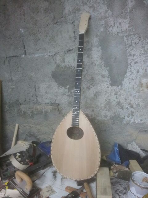

Μετα απο αρκετο καιρο ασχοληθηκα και παλι με την κατασκευη του τριχορδου ετσι λοιπον εχθες και σημερα χαραξα και κολλησα την ταστιερα περασα και ετριψα τα ταστα κολλησα τσαμπουκαδες διαμορφωσα το μανικο και κολλησα τον ζυγο. Αυριο ελπιζω να βρω χρονο και να διαμορφωσω τον καβαλαρη για να αρματωσω επιτελους για να παρω αυτι τι γινεται μηπως χρειαστει να ξανατριψω ταστα. Μετα σειρα εχει το βαψιμο και εδω θα ηθελα την γνωμη σας, σκεφτομαι να το περασω teak oil εαν εχετε κατι αλλο στο νου σας προτεινετε ελευθερα. Περιμετρικα στο καπακι εχω κολλησει ξυλινο φιλετο και σκεφτομαι να το αφησω εντελως αδειο απο αλλες φιγουρες και σχεδια μιας και παντα μου αρεσαν τα "αδεια" οργανα που το ξυλο δειχνει την φυσικη του ομορφια. Μπορει βεβαια ντην ηχητικη οπη να κολλησω ενα καπλαμαδακι.
Υ.Γ. Μπορειτε να κραξετε ελευθερα!!!!!!!
