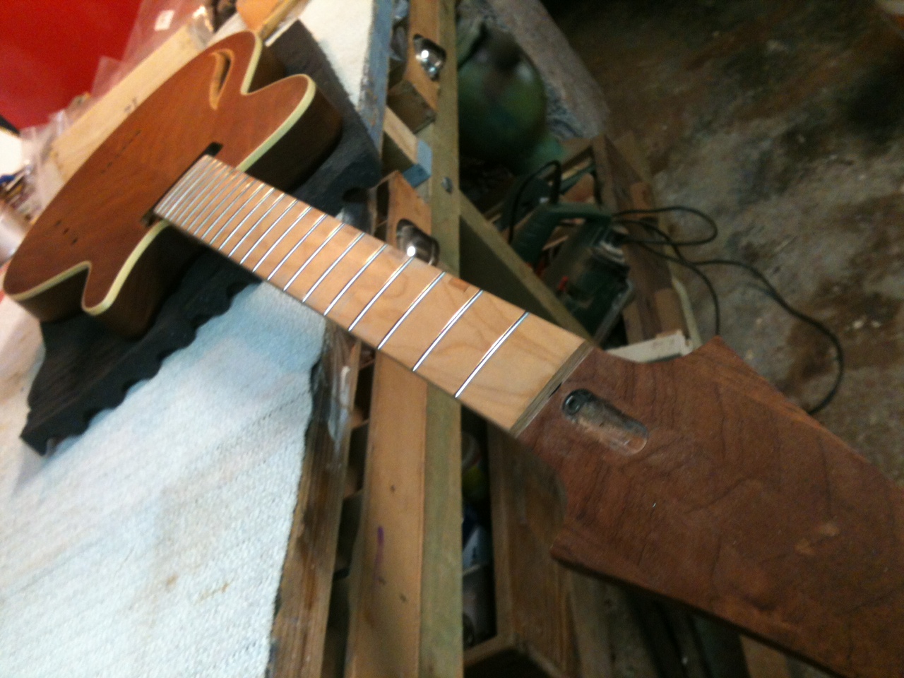

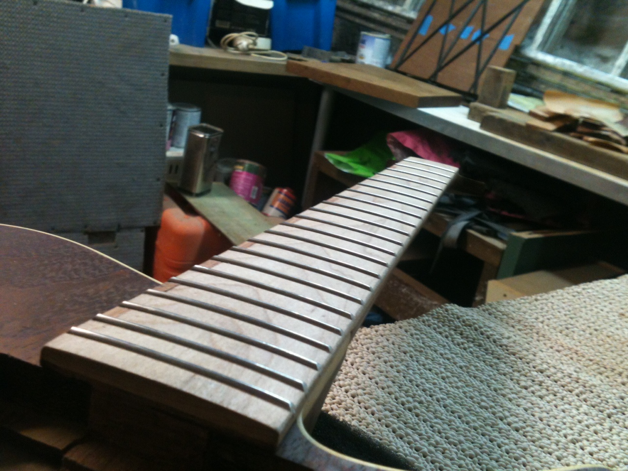

Να βάλεις ταστα αφου κολλήσεις ταστιερα,ελέγχεις εαν το μπράτσο γυρνάει προς τα πίσω,compression νομίζω ότι λέγεται

« Απάντηση #66 στις: Δεκεμβρίου 13, 2014, 07:28:45 μμ »
Αυτο λεω φιλε vagbof...ΔΕΝ ΤΟ ΞΑΝΑΚΑΝΩ...μου φυγε η ψυχη να βαλω ταστα...δε λεω καλα πηγε για δευτερη αποπειρα, αλλα την επομενη θα φτιαξω πρωτα την ταστιερα και μετα θα την κολησω στο μπρατσο...κολλησα και το μπρατσο σημερα κι ο θεος βοηθος...

« Απάντηση #70 στις: Δεκεμβρίου 14, 2014, 12:06:16 πμ »

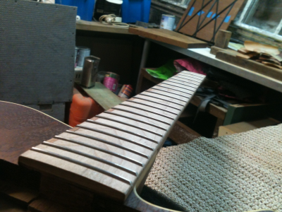

το ξυλο δε φταιει σιγουρα...ο εβενος πχ ειναι πιο σκληρος...δικο μου ηταν το θεμα...δεν ειχα τροπο να στηριξω σωστα το μπρατσο και μου βγαλε την πιστη...τες πα...τελος καλο ολα καλα...μπηκανε ολα πολυ καλα και σημερα τα λιμαρησα...σε πρωτη φαση μονο ενα φαινεται να εχει φαει μια παραπανισια σφυρια, θα δουμε...εχω και μια αλλη ζημια αλλα θα δω πως θα την αντιμετωπισω με ψυχραιμια, γιατι η πρωτη σκεψη ηταν να ξηλωσω ολα τα ταστα και να τα ξανακανω...
από τα πρώτα πράγματα που διάβασα πριν αρχίσω να φτιάχνω ο,τιδήποτε ήταν αυτό
http://www.liutaiomottola.com/construction/FretInstall.htm
κάπου περιγράφει (έχει και φωτό) ένα "μαξιλαράκι" γεμάτο άμμο για υποστήριξη του μπράτσου ώστε να μπορεί να "καρφώσει" τα τάστα...
ένα τέτοιο χρησιμποποιώ (μπατζάκι από παλιό μπλουτζήν) και του δίνω και καταλαβαίνει...

« Απάντηση #73 στις: Δεκεμβρίου 14, 2014, 04:46:55 μμ »
Εγω έχω δει και τους δυο τρόπους πάντως. Απλά επέλεξα τον "λάθος" γι αυτή την περίπτωση...στις les Paul και γενικά στις κατασκευές με κολλητό μπρατσο την ταστιερα την ετοιμάζουν και την κολλάνε αφουκολληθει το μπρατσο στο σώμα...την άλλη πάντως έτσι θε την κάνω....

« Απάντηση #74 στις: Δεκεμβρίου 14, 2014, 09:42:46 μμ »

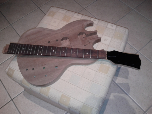

Στην SG και LP κολλησα πρωτα την ταστιερα (ετοιμη με ταστα)στο μπρατσο ,και μετα ολο μαζι στο σκαφος.Αφου βεβαιωθηκα πρωτα οτι το μπρατσο μετα το 16 ταστο ειναι ευθεια με το σκαφος.
