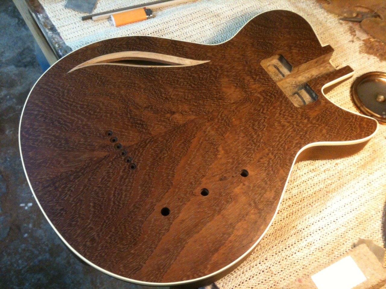

 το teac oil κολλάει μέχρι να στεγνώσει εντελώς σαν το τρου oil ή θυμίζει απλό λάδι; πάνω από χρώμα ακρυλικό είναι οκ; πιάνει;
την επομένη κιθάρα μου αν φτιάξω ποτέ θέλω να την κάνω με λάδι αλλά θα θέλει πολύ προσοχή να μην γίνουν ζημιές στο ξύλο που θα φαίνονται υποθέτω.
Stamart
  • Μηνύματα: 517
    • GeeTar
Απ: "The Drifter" ή αλλιως η αποψη μου για την "Les Paul"
« Απάντηση #48 στις: Δεκεμβρίου 06, 2014, 12:04:55 πμ »
ναι κολαει κι αυτο...εξαρταται και απο τις συνθηκες βεβαια...τωρα που εχει πολυ υγρασια τα πραγματα ειναι πιο δυσκολα...εγω σημερα εκανα το πρωτο χερι κι αυριο θα πιασω το επομενο...αυτο που ξερω και δοκιμασα, ειναι οτι με τα λαδια γενικα χρησημοποιεις υδροδιαλυτα χρωματα εμποτισμου. εγω σε προηγουμενη κατασκευη ειχα χρησημοποιησει τικ οιλ γιατι δεν εβρισκα τρου οιλ, νομιζοντας οτι ειναι το ιδιο...μετα απο ψαξιμο κυριως ιντερνετικο για ολα τα λαδια καταλαβα οτι δεν ειναι ιδια αλλα λιγο πολυ λειτουργουν παρομοια...το αποτελεσμα που ειχα με ικανοποιησε αρκετα, αργοτερα πηρα και τρου οιλ, και εκανα συγκριτικα τεστ σε ρεταλια...η βασικη διαφορα που ειδα ηταν οτι σε ανοιχτοχρωμα ξυλα οπως κελεμπεκι που εκανα το τεστ το τικ ηταν κιτρινο-καφε, και για τα γουστα μου εδινε ενα πιο βιντατζ στυλ, κατα τα αλλα τα δουλεψα το ιδιο και τ αποτελεσματα ηταν πολυ κοντινα με το τρου οιλ να βγαζει πιο εντονη γυαλαδα οσο προσθετεις στρωματα και να κανει πιο ευκολα "φιλμ" σε σχεση με το τικ που δινει πιο σατινε υφη και πιο πολυ την αισθηση του ξυλου. οπως ειπα τιποτα απο τα δυο δεν προστατευει οποτε ειναι καθαρα τι αρεσει αισθητικα...

« Απάντηση #52 στις: Δεκεμβρίου 06, 2014, 10:08:46 πμ »
Σταμάτη μπράβο και από μένα!!!
Παράθεση
Βασίλη αυτό που παίζει ρόλο στην συμβατότητα είναι οι διαλύτες.
Η κάθε μπογιά,ακρυλική πχ,μπορεί να σου λέει ότι είναι νερού.Αυτό σημαίνει ότι αραιώνεται με νερό όσο είναι σε υγρή μορφή.
Διαφορετικό πράγμα η αραίωση διαφορετικό η διάλυση.
Η διάλυση είναι αφού έχει στεγνώσει.
Συνήθως αναγράφεται Clean brush with white spirit ή αλλά παρεμφερή.
Τώρα αν αυτό που διαλύει το χρώμα(που έχει στεγνώσει ήδη) είναι και διαλύτης στο λούστρο-λάδι κτλ που πας να βάλεις από πάνω τότε εκεί έχεις  θέμα.
Επειδή οι κατασκευαστές δεν αναγράφουν τι βάζουν μέσα(είναι μυστικό μη τους κλέψουν την πατέντα... ;) ) καλό είναι να αποφεύγεις χρώματα που έχουν ως διαλύτες παράγογα πετρελαίου μιας και πάνω κάτω όλοι έχουν παρόμοιες ιδιότητες.

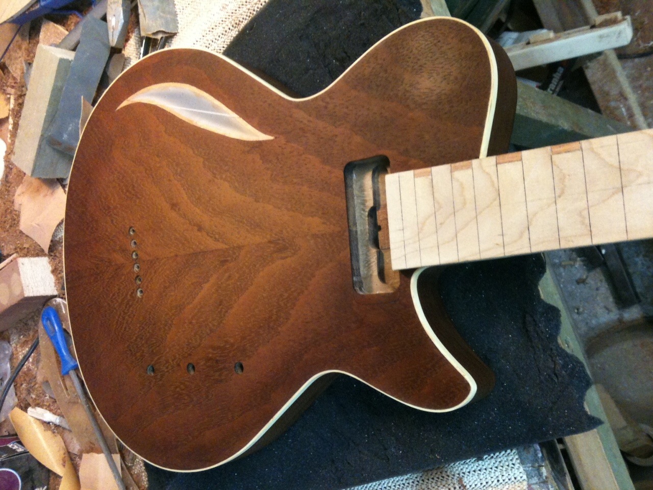

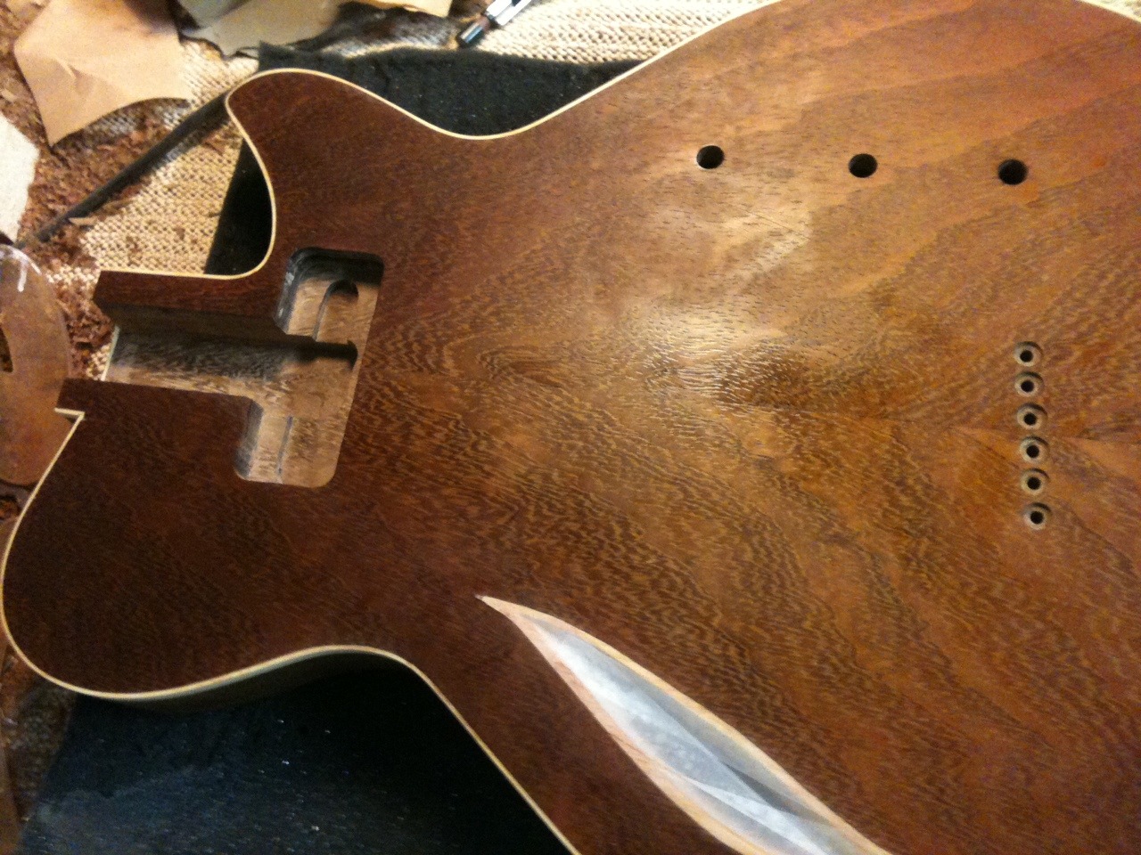

δευτερο χερι για την πλατη και πρωτο για τη μουρη...αρχιζει να "δειχνει" σιγα σιγα

Το σχήμα του σκάφους είναι τέλειο για τα δικά μου γούστα και τα νερά των ξύλων έχουν αναδειχτεί υπέροχα. Μου θυμίζει το μοντέλο '' Τ'' της  Taylor  αλλα εδώ έχουμε ισχυρή προσωπική άποψη ......
Καλή συνέχεια φίλε , αναμένουμε το παρακάτω...

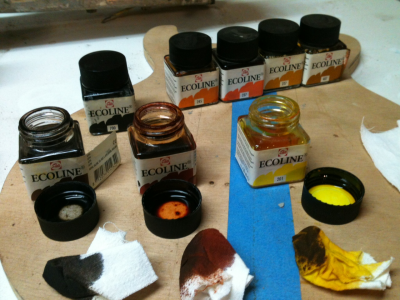

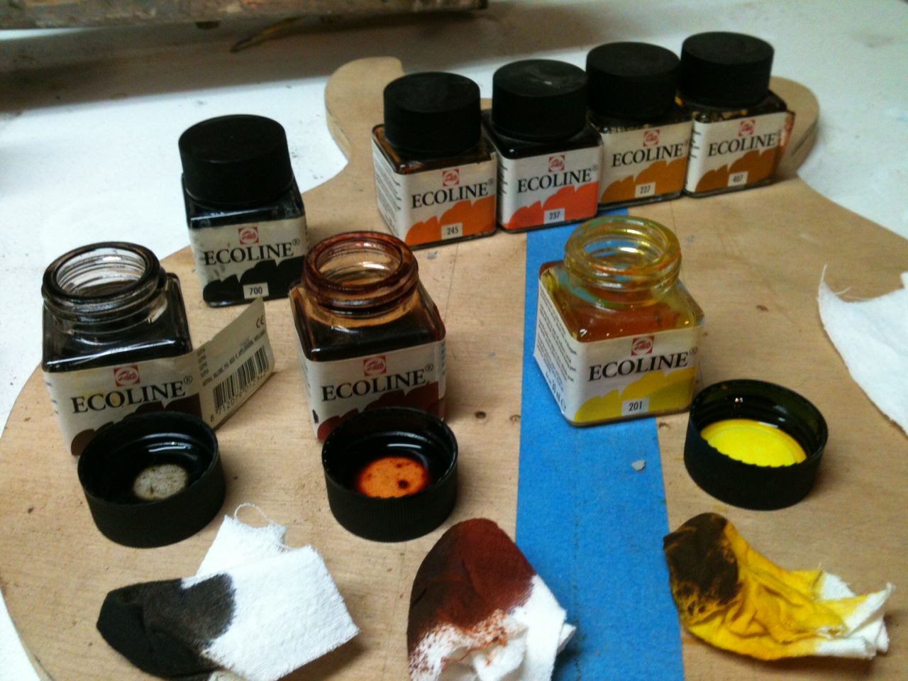

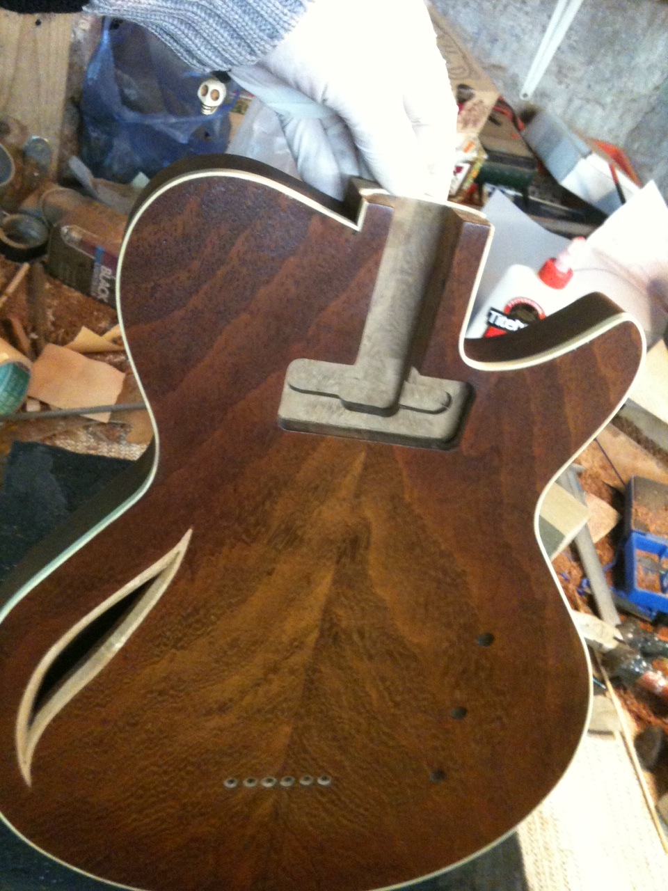

« Απάντηση #55 στις: Δεκεμβρίου 08, 2014, 07:39:22 μμ »

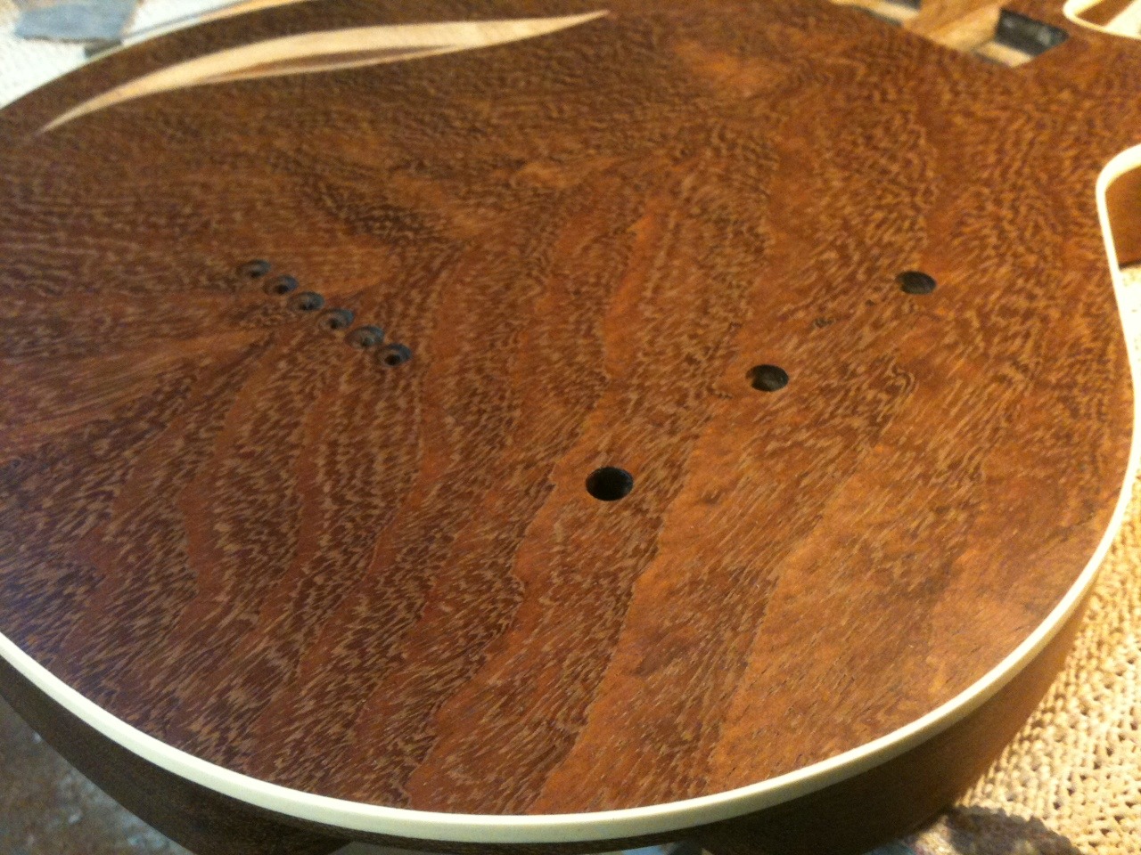

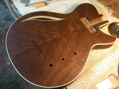

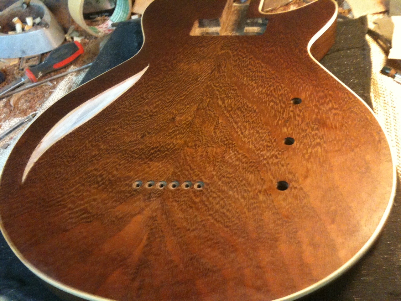

Γι αρχη θα πω ενα μεγαλο ευχαριστω για τα καλα σας λογια...κι ενα ακομη στο φορουμ που υπαρχει κι απλοχερα μεσα απ τα μελη του, χωρις κομπλεξ προσφερουν γνωση απλοχερα...αυτα...
...κι επειδη ειμαι ανθρωπος της πατεντας και κυριως των πειραματισμων, ειπα να μοιραστω την τελευταια μου "παλαβομαρα"...
ετσι οπως εβλεπα λοιπον να εξελισσεται τ οργανο ξινομουνα για να του δωσω ενα κατι τις παραπανω...les paul ειναι αλλωστε... ;D
...σκεφτομουν λοιπον για ενα burst βαψιμο "χερατο", γιατι δεν υπαρχουν αλλα μεσα...αφου ειδα καμια κατοστη βιντεακια στο youtube ειπα οτι το χω...καλλιτεχνης κατ επαγγελμα (και ψυχη) δεν θεωρησα οτι ειναι κατι τρελο για τα δεδομενα μου...(δεν την ψωνισα παιδια, αλλα πραγματικα εχω εμπειρια οσον αφορα το χρωμα... ;D)
αλλα απο την αλλη δεν υπαρχουν φραγκα για εξοδα, οποτε επρεπε να αυτοσχεδιασω...και το εκανα...
...εχω μια κουτα απο Εκολινες σε οτι χρωματικο συνδιασμο μπορεις να φανταστεις, και μιας και εχω χρονια να τις χρησημοποιησω ειπα να κανω καμια δοκιμη να δω πως αντιδρουν...οι εκολινες ειναι υδροχρωματα διαφανη αλλα με μεγαλη ενταση, οποτε θελουν προσοχη. Στη ζωγρφικη αντιμετοπιζονται σαν ακουαρελες...την εκανα λοιπον και το αποτελεσμα πραγματικα μ εφτιαξε τρελα...οποιος ασχολειται και θελει μπορει να το δοκιμασει αφοβα στα οργανα...
επελεξα λοιπον ενα Bourbon Burst για την Drifter και ειδου τ αποτελεσματα... ;D ;D ;D

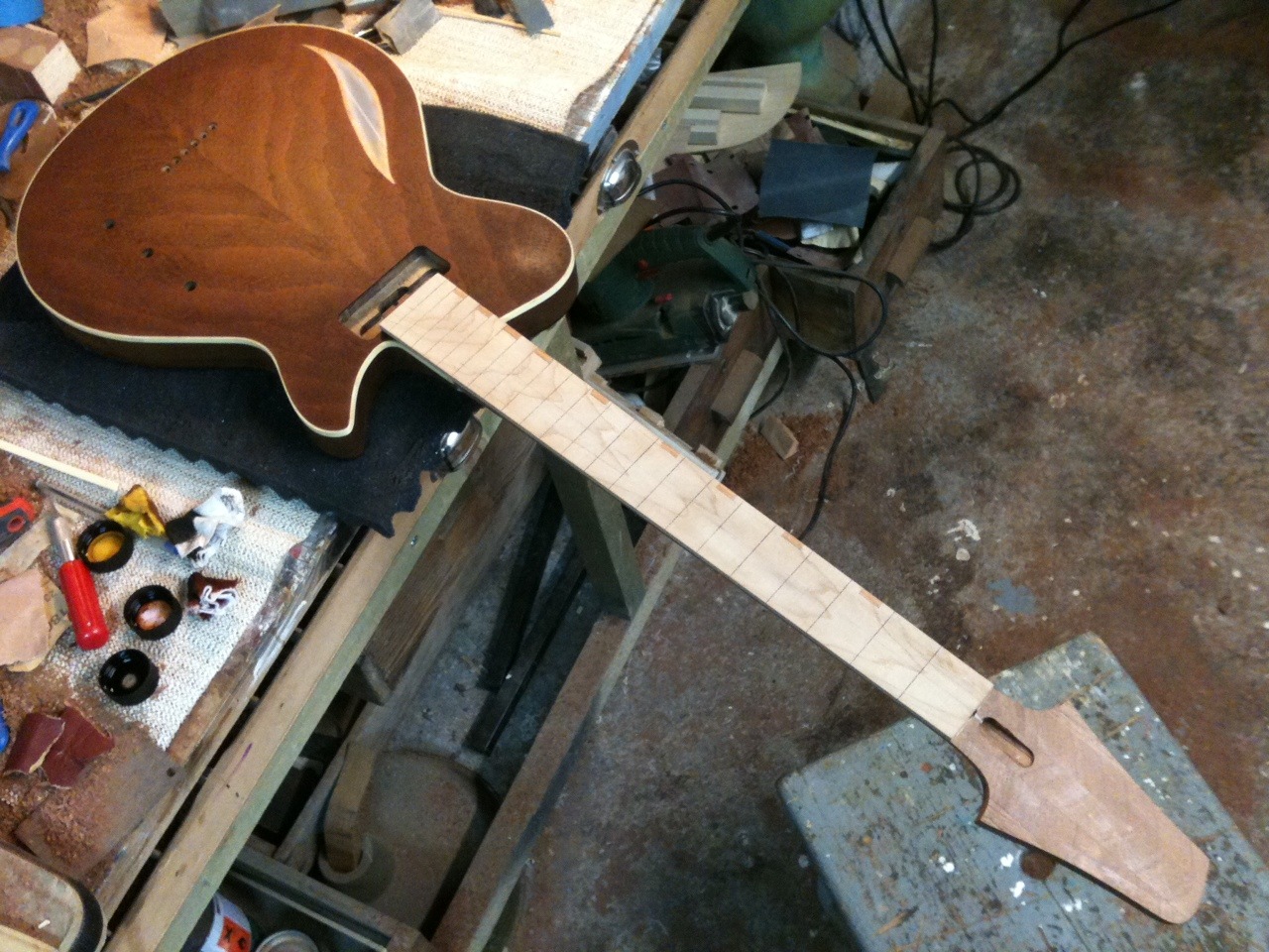

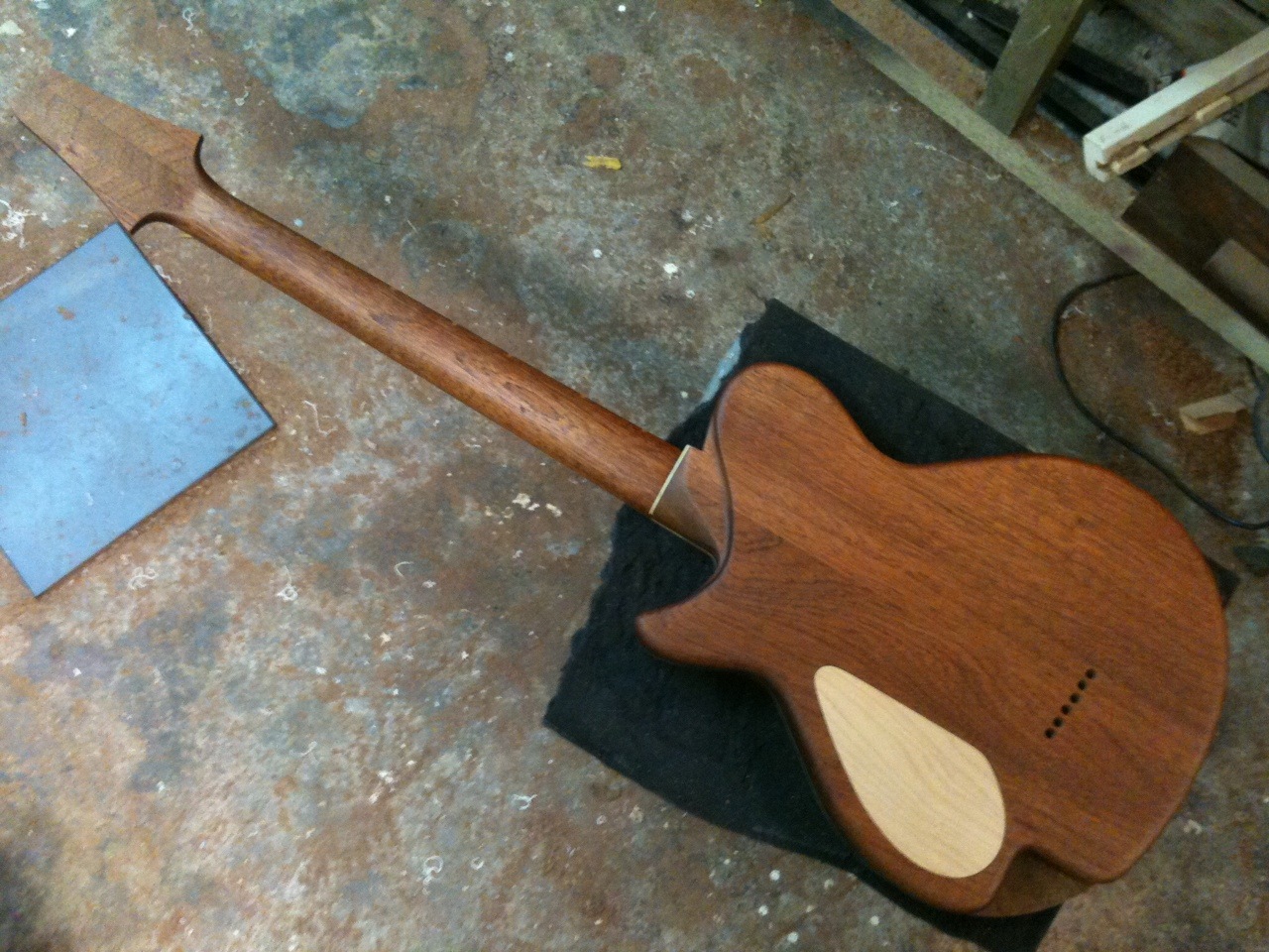

« Απάντηση #56 στις: Δεκεμβρίου 08, 2014, 10:09:27 μμ »
...και δυο φωτογραφιες με το μπρατσο για να φανει η διαφορα... ;D

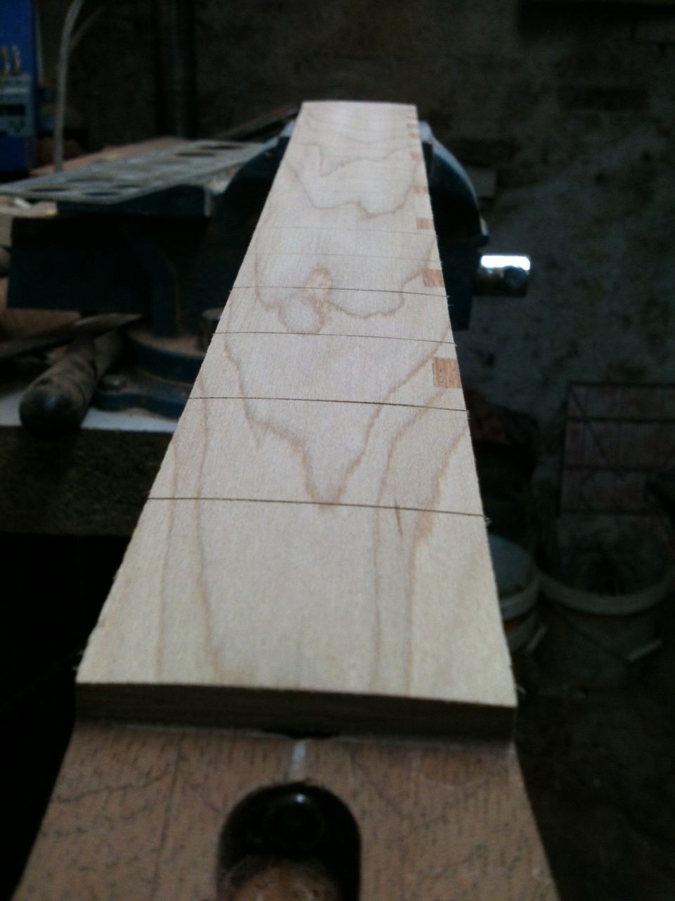

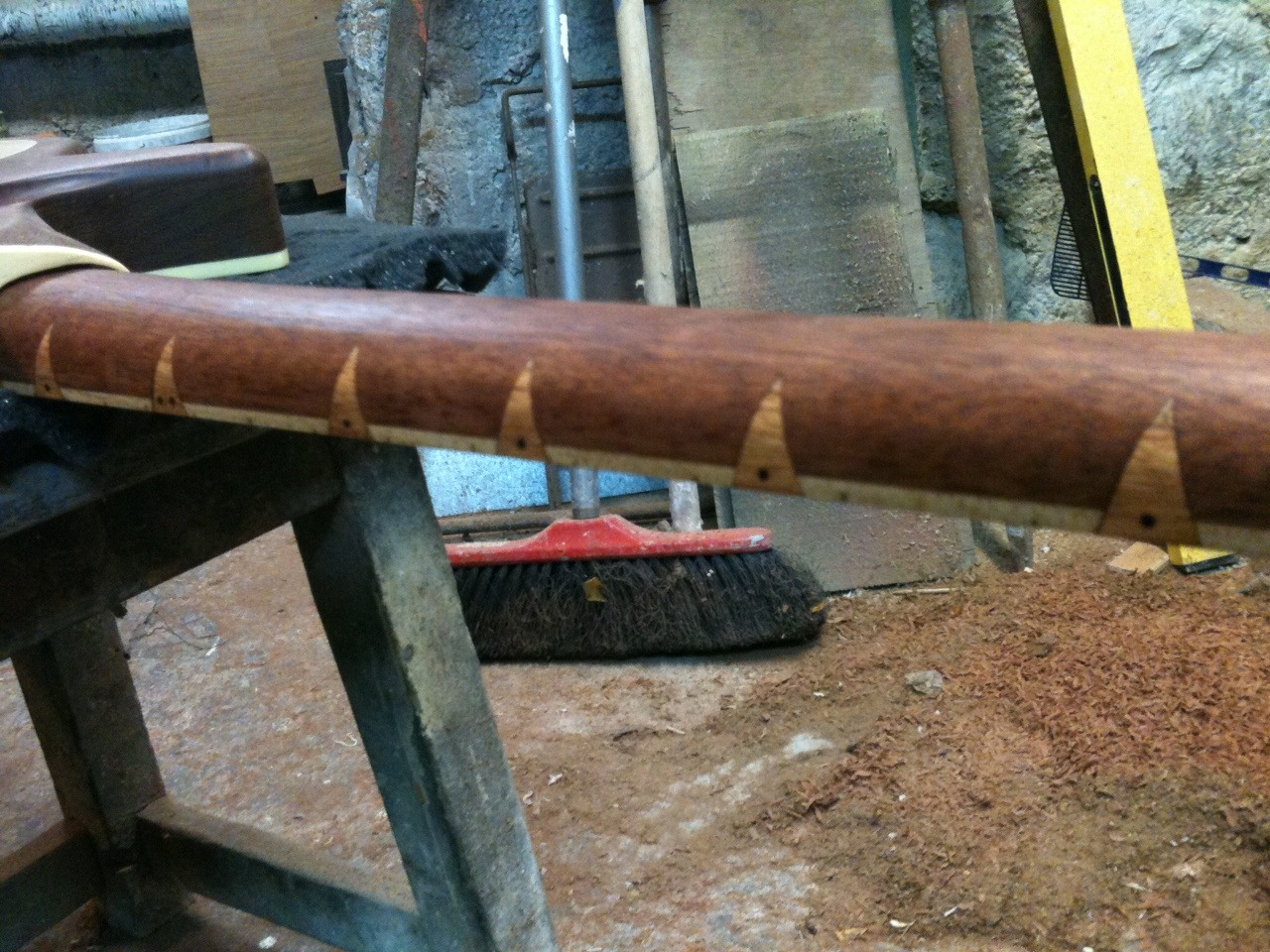

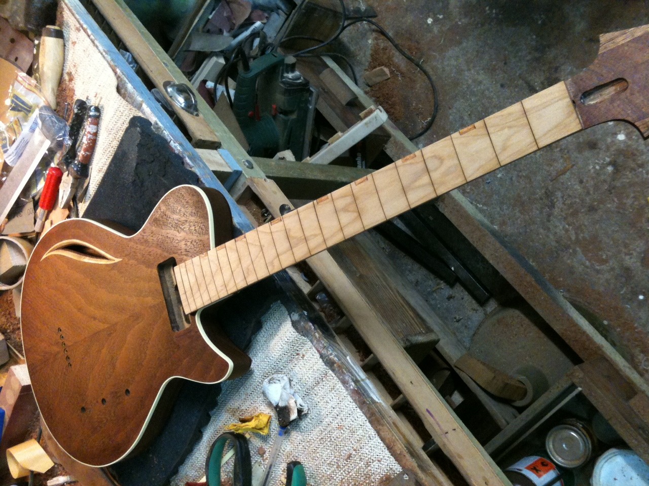

« Απάντηση #59 στις: Δεκεμβρίου 09, 2014, 08:15:33 μμ »

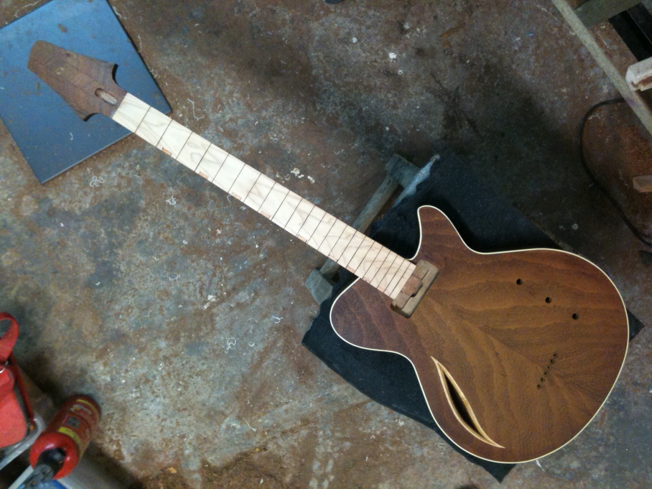

...μερσι και συνεχιζω...χαραξα ταστιερα...καναμε την κουρμπα της (12") και εκανα το πρωτο τριψιμο με λο λαδακι και 600αρι...εχουμε δρομο λεεεεμεεεε.....
