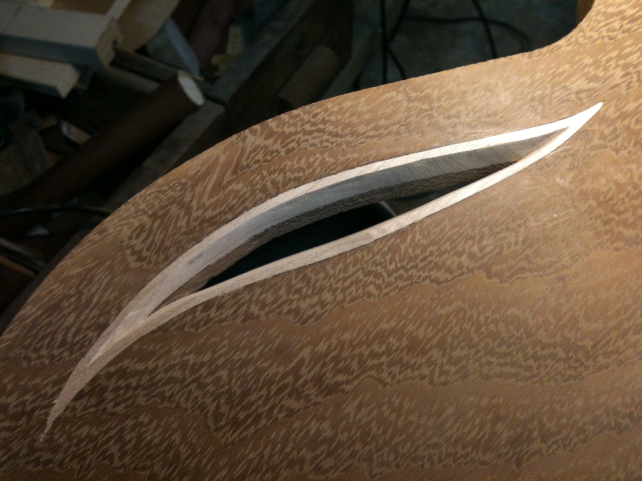

« Απάντηση #16 στις: Νοεμβρίου 12, 2014, 12:16:53 μμ »

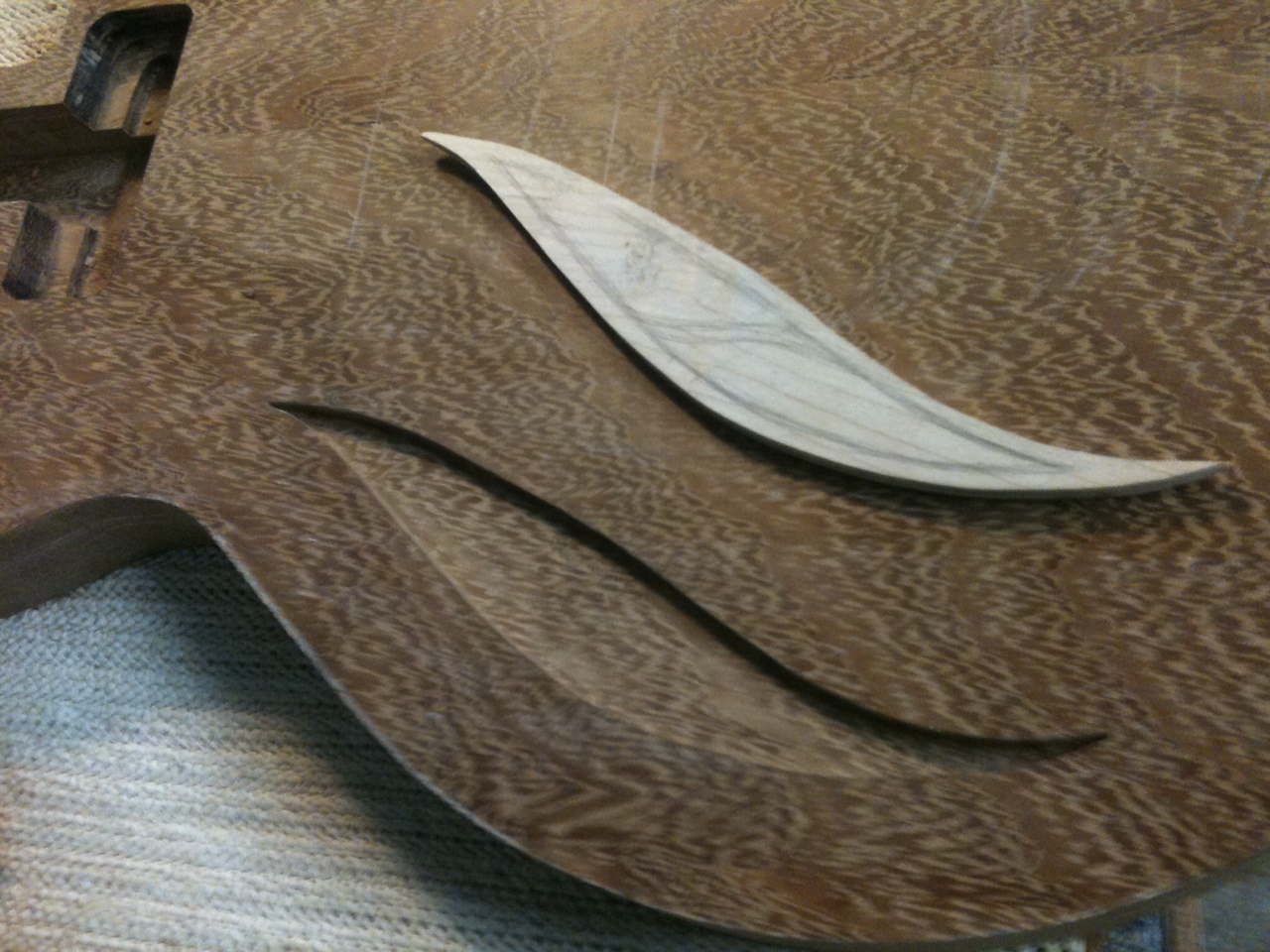

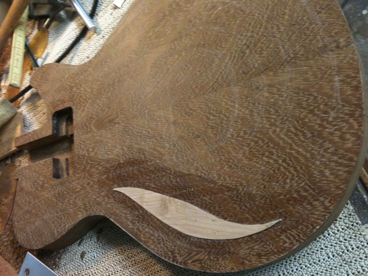

Σημερα πουρνο πουρνο ξεκινησα την προετοιμασια του "F"hole...αποφασισα οτι θα χει κι απ αυτο....χαχχαχαχα...γενικα οπως καταλαβαινετε ξεκινησα μεν απο ενα σχεδιο αλλα εχω ανησυχιες...

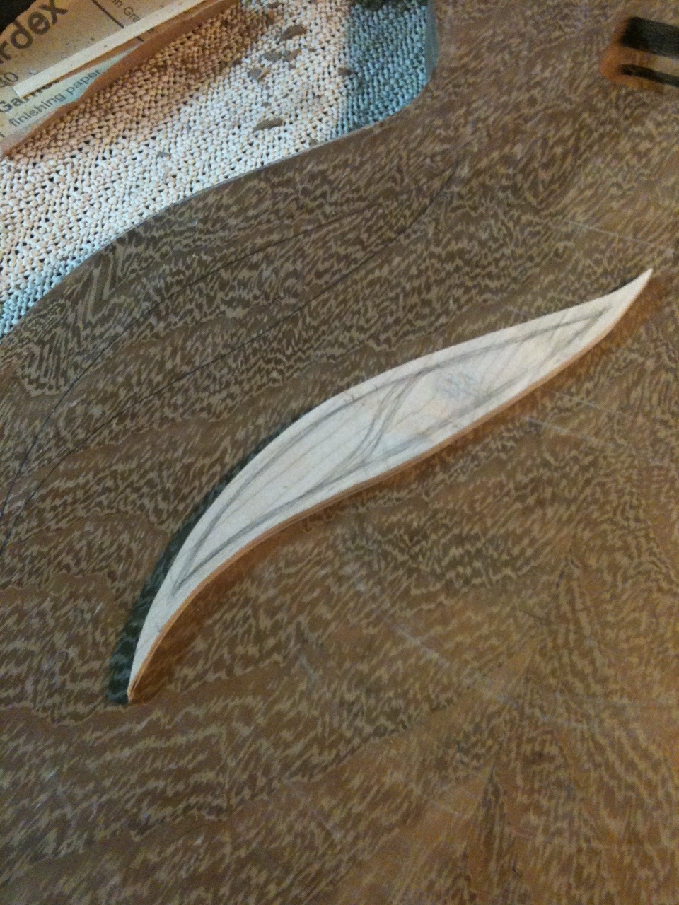

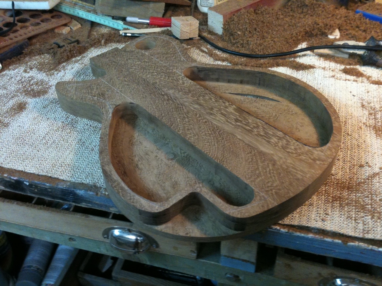

...φτανει για σημερα...οπως καταλαβαινετε επισης εχω φαει ενα σκαλωματακι με σκαρπελακια, κοπιδια κτλ...χαχαχα...

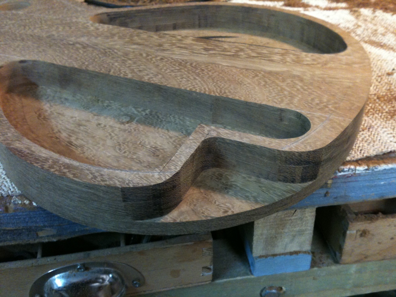

« Απάντηση #19 στις: Νοεμβρίου 14, 2014, 11:03:22 μμ »

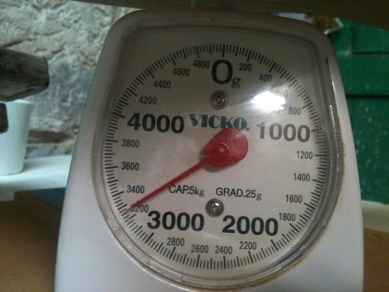

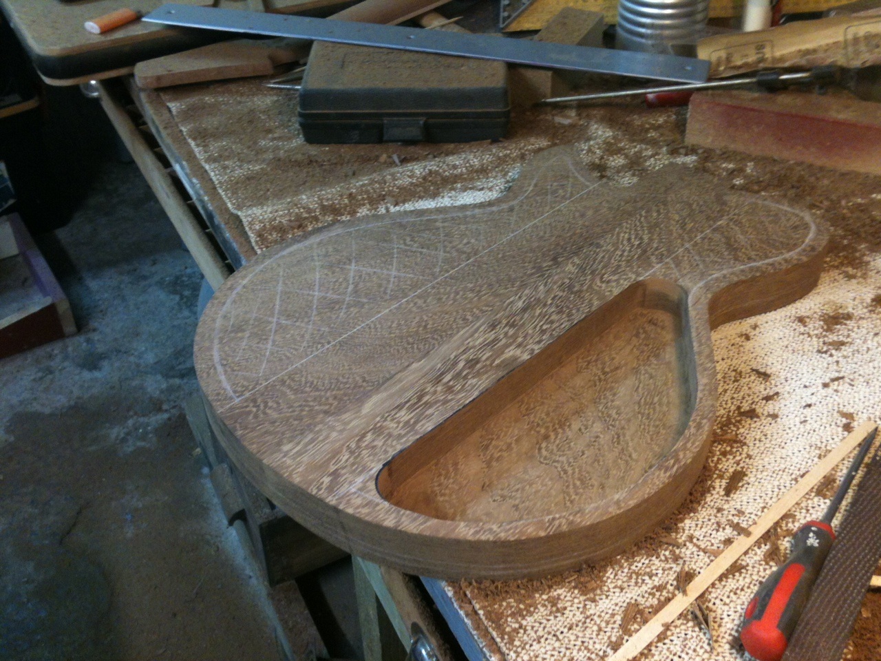

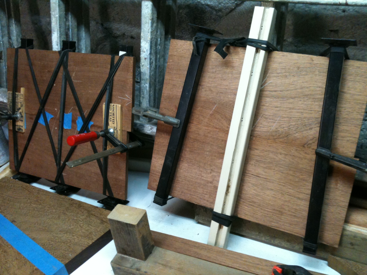

...και συνεχιζω...σημερα πλανισα τα πισω καπακια και τα κολλησα...ολα καλα...τελειωσα και με τα ρουταρισμαρα τα εσωτερικα, και μου εσκασε και μια ωραια (για μενα) ιδεα για την εσοχη του τζακ...καπου το χα δει (πραγματικα δε θυμαμαι, μαλλον σε οργανο του Immortal...)...γενικα θα ειναι πουπουλο, υπολογιζω κατω απο 3κιλα σιγουρα...αυτο που λεme workin' horse... ;D

πολύ ωραίοι όγκοι Σταμάτη (δεν λέω "καμπύλες" για ευνόητους λόγους  8) )
το f-hole ένα θα είναι ? (μπορεί να λέω βλακεία αλλά δεν είδα δεύτερο, όχι ότι θα με πείραζε το ένα - έχω εμπιστοσύνη στο ένστικτό σου)
το "συνδετικό στοιχείο" (περίπου στη μέση του περιθωρίου του f-hole) καταργήθηκε?

« Απάντηση #21 στις: Νοεμβρίου 15, 2014, 03:11:56 μμ »
ευχαριστω Μανο...δευτερο "f"hole δεν θα εχει, θελω να εχει ενα σχετικο ογκο ο ηχος αλλα να μη γινεται χαμος απο feedback...κι επειδη δεν εχω ιδεα πως μπορει να υπολογισεις κατι τετοιο παω εκ του ασφαλους (λεμε τωρα...χαχαχαχχα)...οσο για το συνδετικο στοιχειο που λες το κατηργησα για να κανω λιγο τη ζωη μου ευκολη...αλλα και για αισθητικους λογους...επειδη το δουλευω με το χερι και η τομη εχει κληση, μικρενε ηδη η τρυπα, οποτε ειπα να το παω εννιαιο...αυτα...
Απ: "The Drifter" ή αλλιως η αποψη μου για την "Les Paul"
« Απάντηση #22 στις: Νοεμβρίου 15, 2014, 07:44:45 μμ »
καλά, αυτά είναι βαθειά νερά... καλά κάνεις
να σου πω - πιο πολύ μου άρεσε "άνευ", είναι πιο "ροϊκό" το σχήμα (πως να το πω αλλιώς δεν ξέρω)

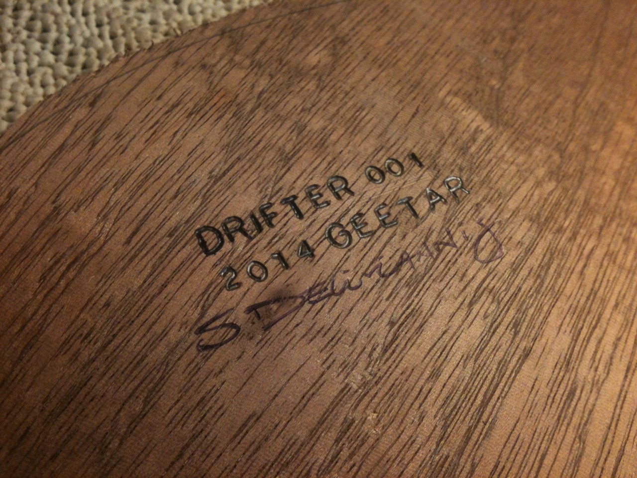

« Απάντηση #23 στις: Νοεμβρίου 15, 2014, 09:39:50 μμ »

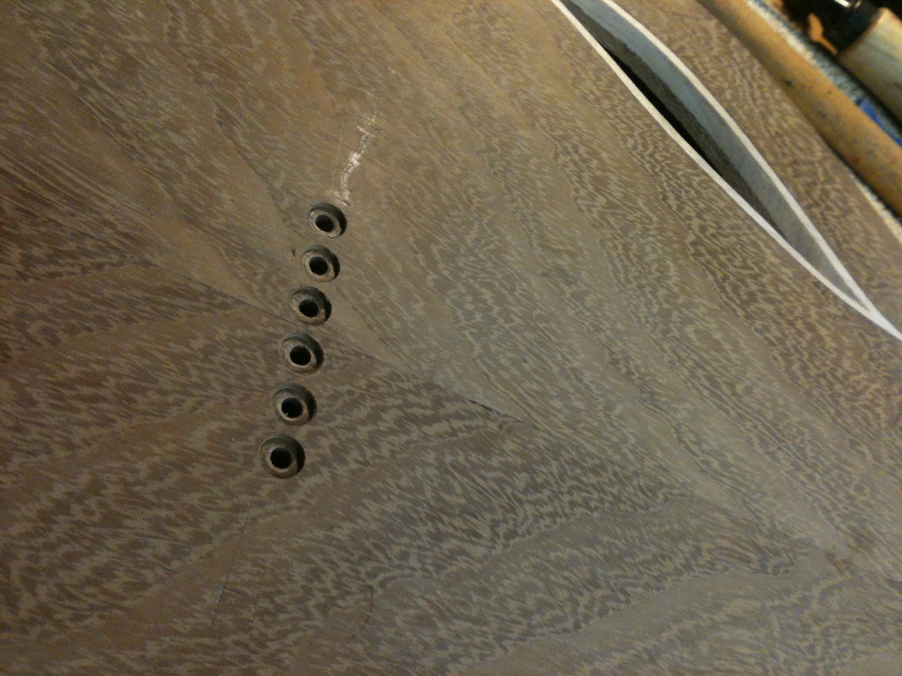

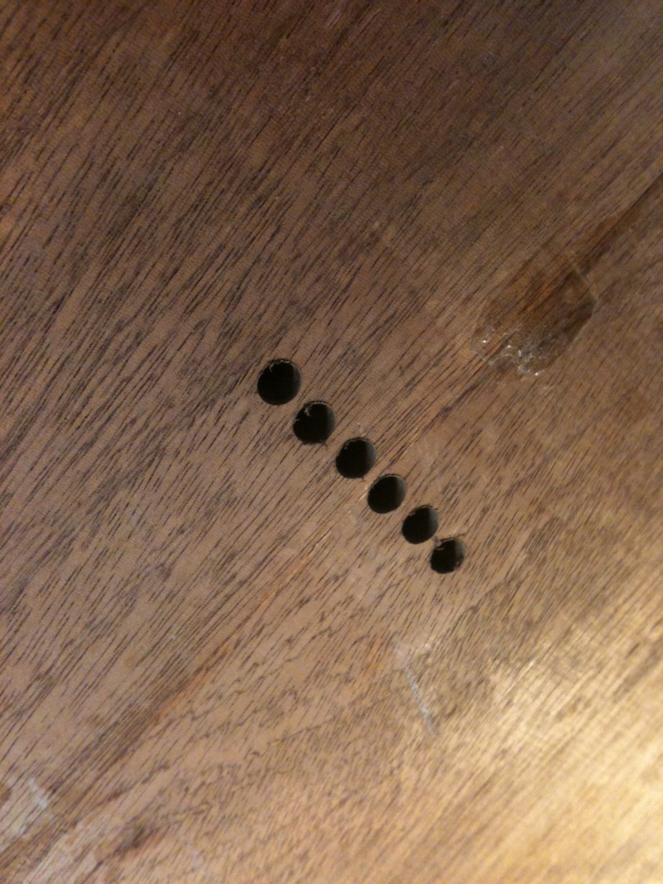

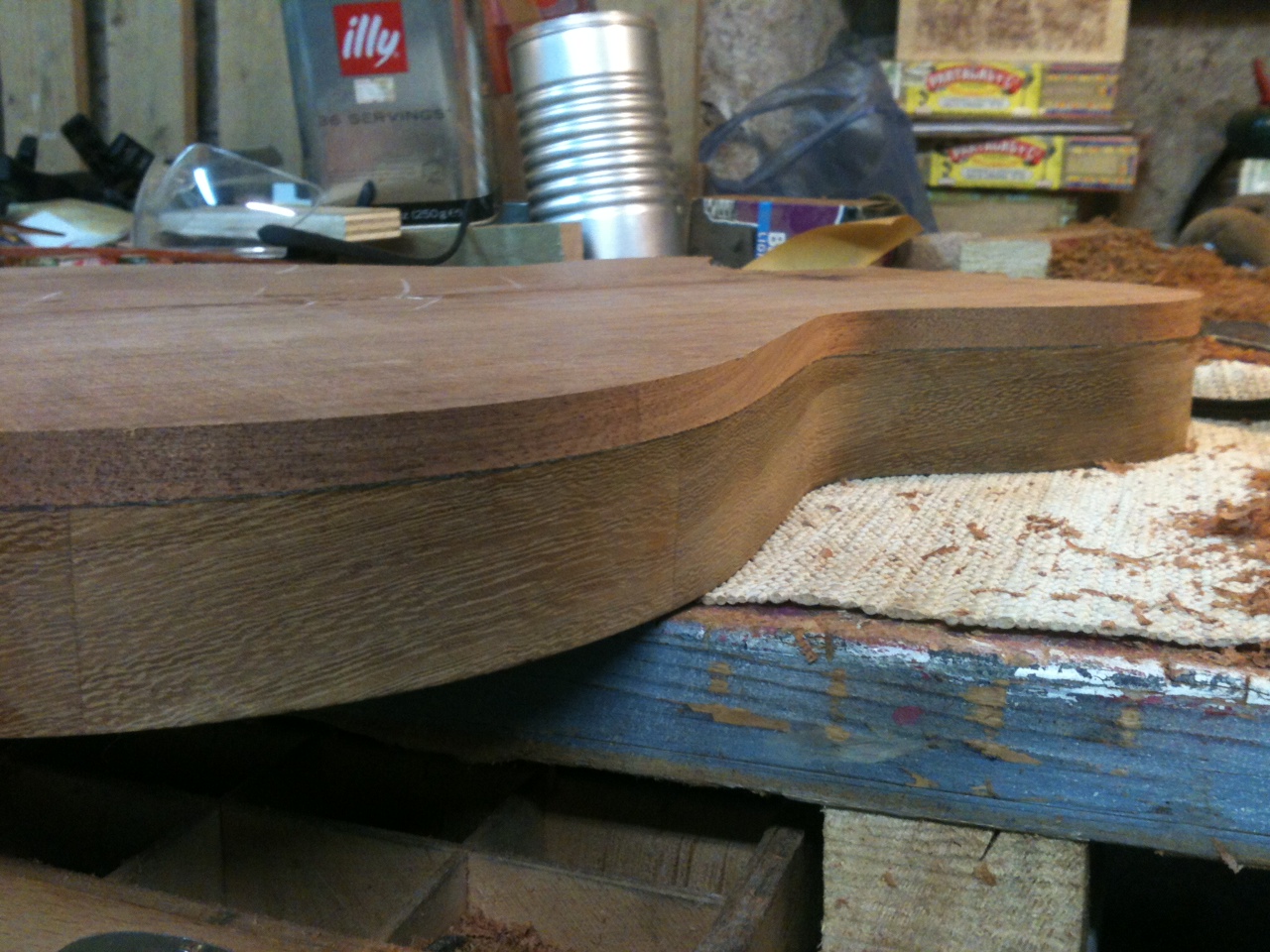

...ειχα ξουρισμα σημερα τα πλαινα...ναι με το χερι και ξουραφι...χαχαχχα...και ναι περναω μια μικρη καταθληψη, αλλα το παλευω...χαχαχαχχα...το (πισω) καπακι ειναι ετοιμο, μπηκε και η τζιφρα, που θα φαινεται απο την τρουπα...πςςςς...το κολλησα κι ολας, αλλα ξεχασα να τραβηξω φωτογραφια...αυριο...

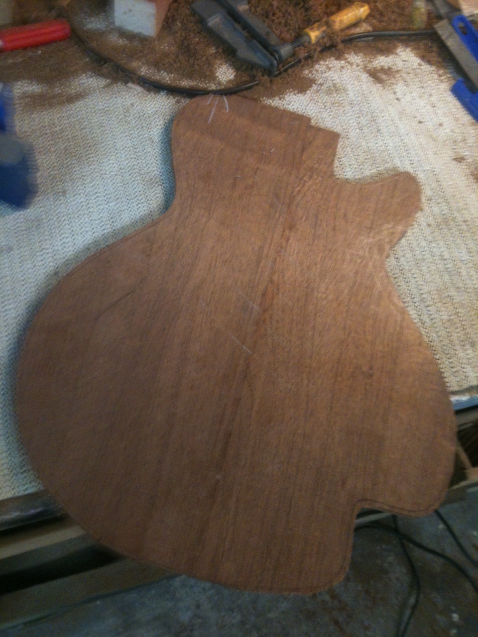

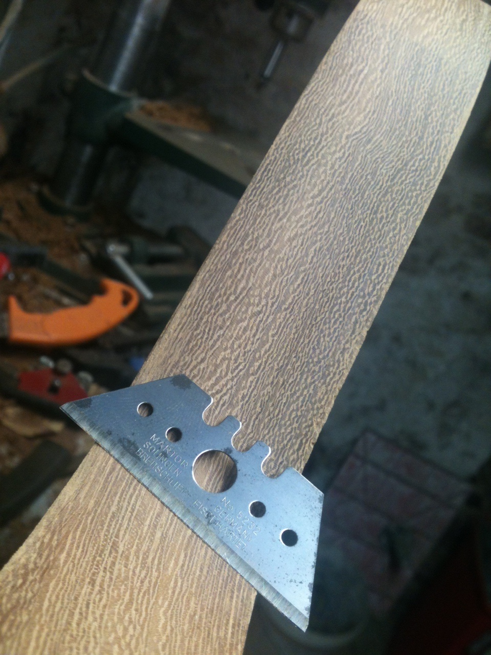

Σταμάτη,

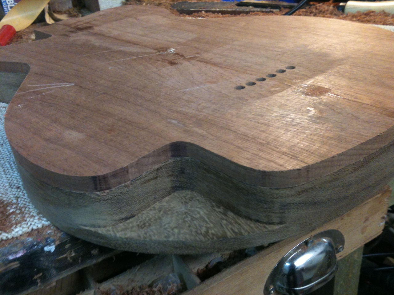

ἐπειδή ὅσες φορὲς ἔχω δουλέψει ἰρόκο τὸ δούλεψα μὲ πριονοκορδέλα, σταθερό φαλτσοπρίονο καὶ πλάνη.
Πόσο εὔκολο ἤ δύσκολο εἶναι στὴν κατεργασία του μὲ "μικρομηχανήματα" ὅπως φρέζα καὶ ἐργαλεῖα χειρός;

« Απάντηση #25 στις: Νοεμβρίου 15, 2014, 11:32:14 μμ »
Σταμάτη καλησπέρα λισέ μου μια απορία εκείνο το μπασιμο που έκανες εκείνη η πατουρα γιατί είναι πιος ο λόγος  και ρωτάω από ενδιαφέρων γιατί μου έχει κάνει εντύπωση
« Απάντηση #26 στις: Νοεμβρίου 15, 2014, 11:34:33 μμ »
Δεν εχω την τρελη εμπειρια, αλλα το συγκεκριμενο ειναι πολυ σκληρο για να δουλευεται με το χερι και τα σημαδια απο κορδελα φευγουν πολυ δυσκολα και ειχα πολλα τετοια απο τον ξυλουργο που μου το ξακρισε...αν κανεις το λαθος να πας κοντρα στα νερα, σπαει κομματι ευκολα...γενικα το βρηκα πιο δυσκολο απ το σιπο...ισως παιζουν ρολο και τα ιδιεταιρα νερα που εχει το συγκεκριμενο κομματι...Κωνσταντινε εκει θα μπει το jack της κιθαρας...θα ειναι "κρυφο"....

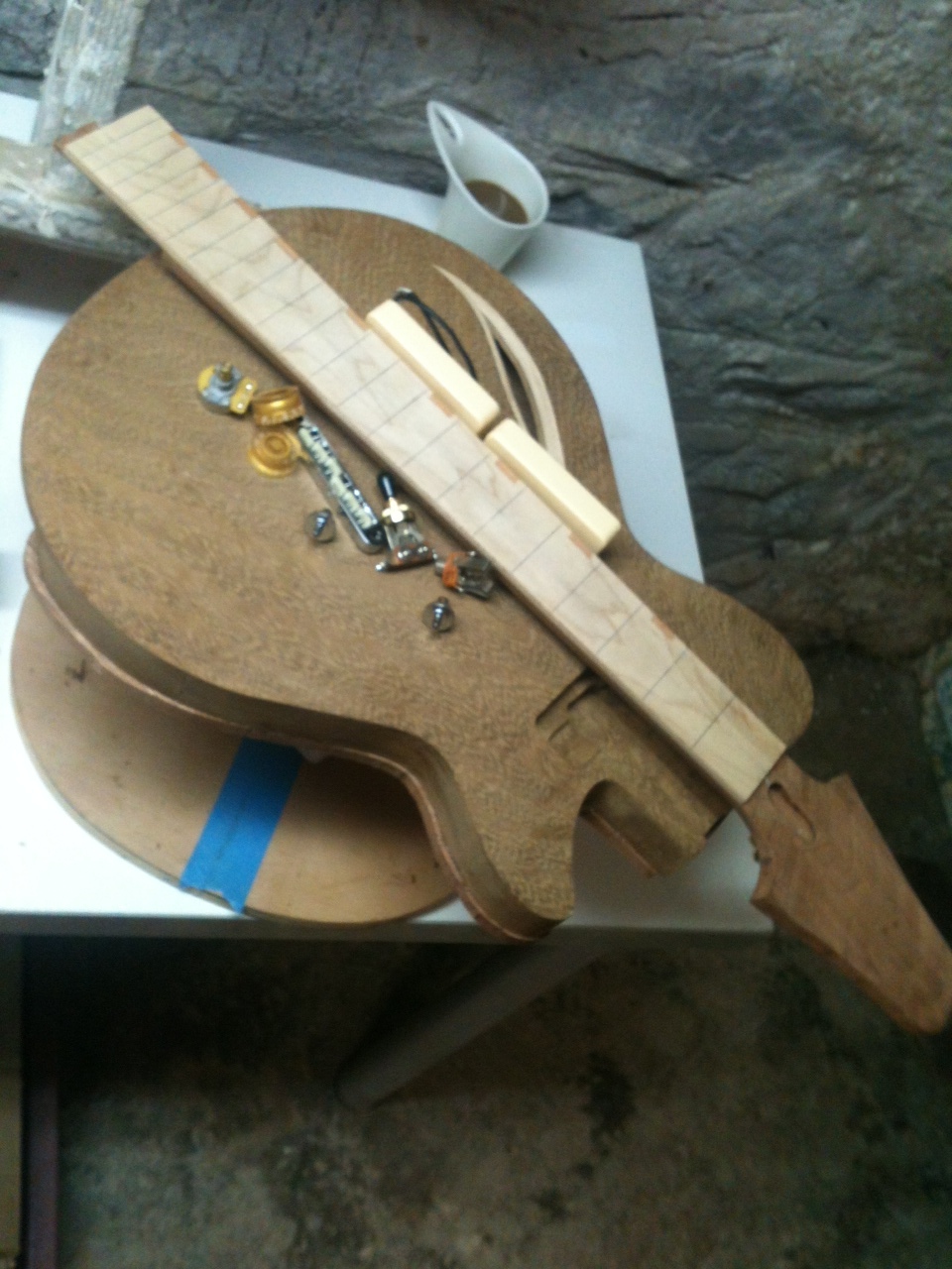

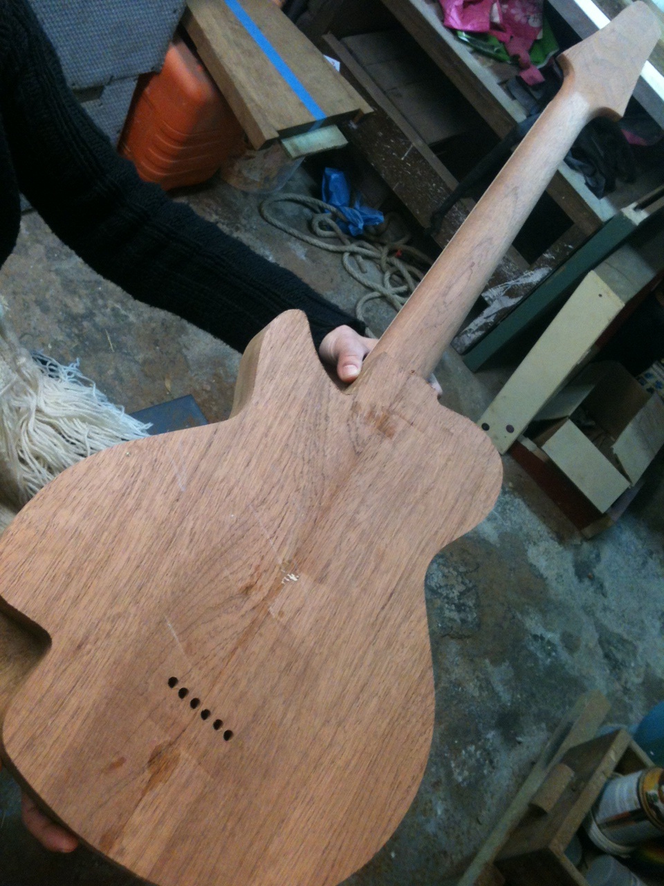

« Απάντηση #28 στις: Νοεμβρίου 16, 2014, 07:29:33 μμ »

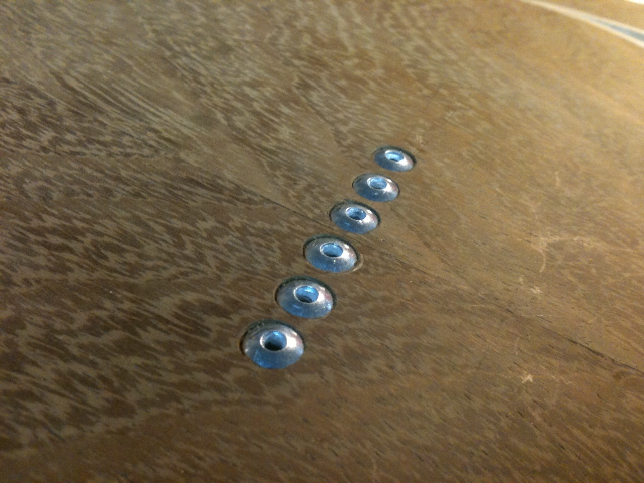

...Αν και εχουν να γινουν ρουταρισματα ακομη 3,200...νομιζω οτι στο τελος θα ειναι 3, οπως υπολογιζα...σιγουρα ειναι η τελευταια φορα που δουλευω με μαονι...1εκ ηταν το πισω καπακι το ριμαδι κι αμεσως βαρυνε το οργανο...παρ ολ αυτα ομως μαζι με το μπρατσο ειναι πολυ ισορροπημενη...
Stamart
  • Μηνύματα: 517
    • GeeTar
« Απάντηση #29 στις: Νοεμβρίου 16, 2014, 07:33:19 μμ »
στην τελευταια φωτο πια φαινεται και το κονσεπτ του ματσαρισματος πλατης/μπρατσο...καλα παμε...
