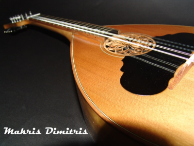

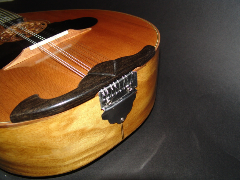

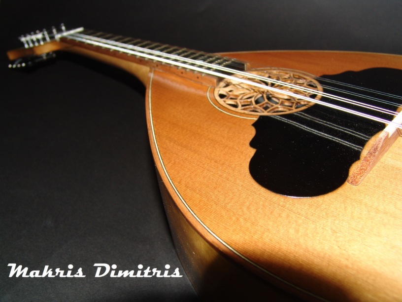

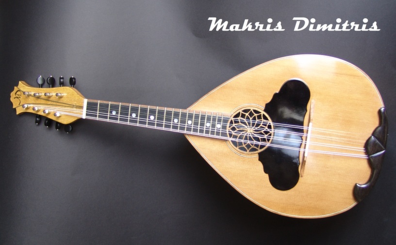

Έχω φτιάξει ένα μαντολινάκι κρητικό εδώ και καιρό και εφόσον βρήκα λίγο χρόνο το παρουσιάζω και στο φόρουμ!
σκάφος: μουριά ξανθή
καπάκι: κέδρος Καναδά
ροζέτα: καρυδιά
ταστιέρα: έβενος με πλαϊνά καρυδιά
μπράτσο: φλαμούρι με κόντρα ζεμπράνο
καβαλάρης: ζεμπράνο με κόκκαλο φυσικό
διακοσμητικά σκάφους: έβενος
βερνίκι: γομαλάκα
Ηχητικό δείγμα μόλις αρματώθηκε το όργανο: https://www.youtube.com/watch?v=wMH-EBJsQPA&list=UU4c7Exh70oSWq_2pUgWgFiA

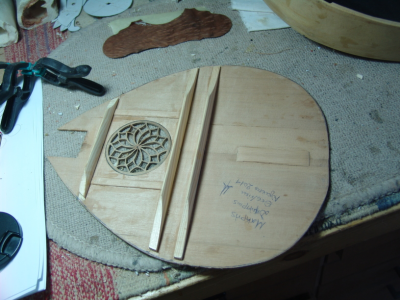

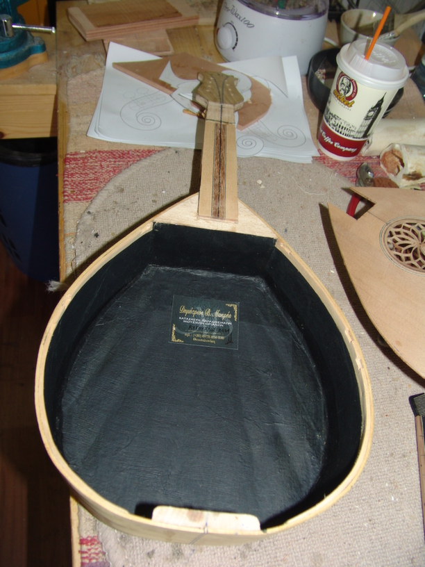

Το μαυρο στο εσωτερικο του σκαφους? επενδυση η βαψιμο?
Αν θες πες μας και διαστασεις απο καμαρια, κλιμακα και κουρμπα στην πλατη.
Πολλα ρωταω ε? ;D
Σας ευχαριστώ πολύ!!
Το μαύρο είναι επένδυση!! Έχω ενισχύσει το σκάφος με γάζα και από πάνω με πάρα πολύ λεπτό χαρτί μαύρο!
Τα καμάρια το πάνω στα 8 χιλ και τα υπόλοιπα κάτι λιγότερο από 7 χιλ αν θυμάμαι σωστά! Η κούρμπα στην πλάτη κατά πλάτος περίπου στα 4-5 χιλ..
Η κλίμακα του είναι 35 εκ!!

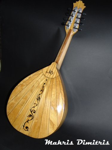

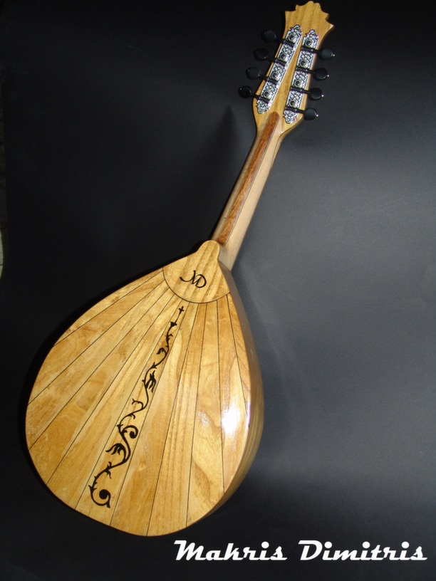

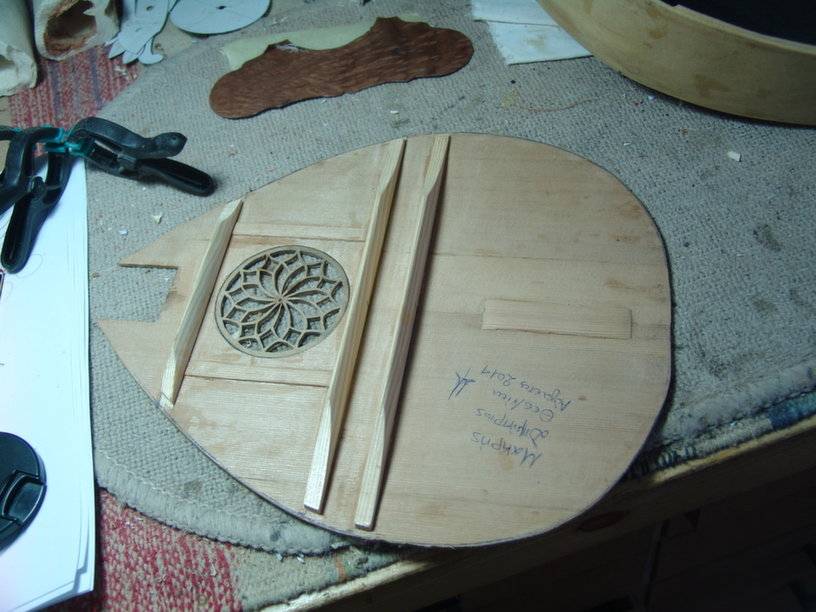

Το πισω καπακι ποιος ο λογος να ειναι πολλά κομματια εχει μεγαλη κουρμπα ? δεν βγαινει μονο κόμματο?

ΠΑΝΕΜΟΡΦΟ..................
ΚΙ ΩΡΑΙΟ ΠΑΙΞΙΜΟ, ΑΝ ΚΑΙ ΘΑ ΠΡΟΤΙΜΟΥΣΑ ΤΟ ΤΡΑΓΟΥΔΙ ΑΥΤΟ ΝΑ ΤΟ ΑΚΟΥΣΩ ΜΕ ΜΠΟΥΛΓΑΡΙ.
ΚΙ ΩΡΑΙΑ ΦΩΤΟΓΡΑΦΙΣΗ ΤΟΥ ΟΡΓΑΝΟΥ.
Το πισω καπακι μπορει να γινει και μονοκομματο.. Αυτος ο τροπος εκτος απο αισθητικους λογους δινει κουρμπα και κατα πλατος αλλα και κατα μηκος αυξανοντας ετσι την αντοχη του χωρις να χρειαζεται να τοποθετησουμε καμαρια οπως θα καναμε στη μονοκομματη πλατη.
ΥΓ. ΜΗΝ ΞΑΝΑΠΑΡΕΙΣ FRENTO  ΑΠ ΤΑ ΜΙKEL. ΕΙΝΑΙ ΦΑΣΙΣΤΕΣ ΚΙ ΑΠΑΓΟΡΕΥΟΥΝ ΣΤΟΝ ΚΟΣΜΟ ΝΑ ΚΑΠΝΙΣΕΙ
Κι εγω Κωστα θα ηθελα να το ακουσω με μπουλγαρι γι' αυτο ειναι κ στα αμεσα σχεδια μου!! Προσπαθησα να το κανω αρκετα μπασσο ωστε να συμβαδιζει με την κρητικη λυρα και να μην ειναι τοσο εντονη η διαφορα οταν παιζουν μαζι τα δυο οργανα..
