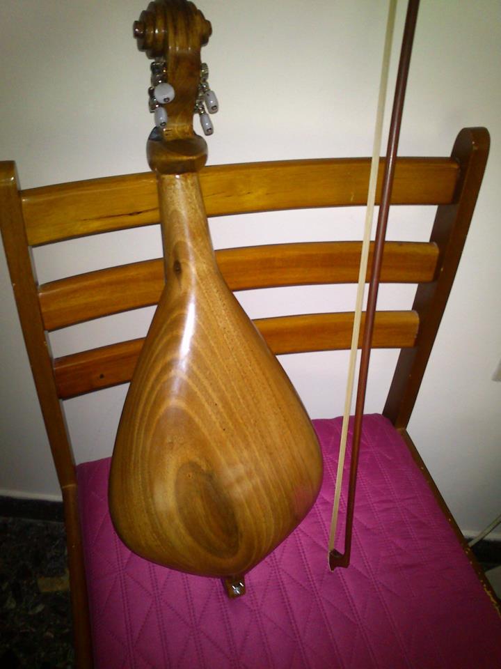

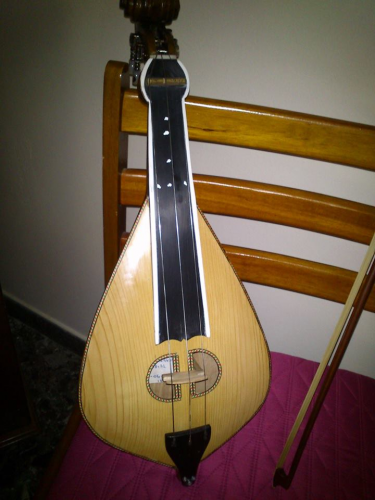

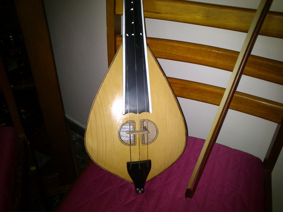

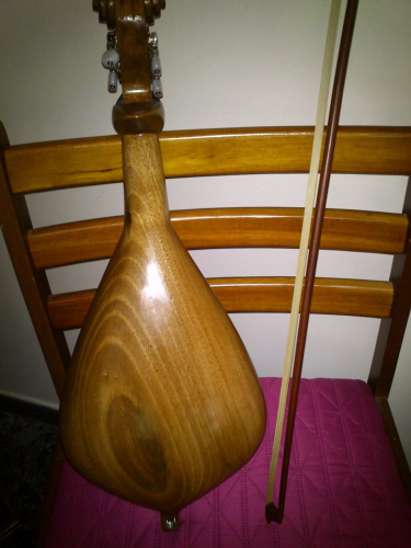

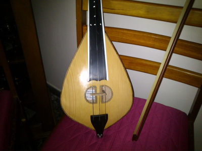

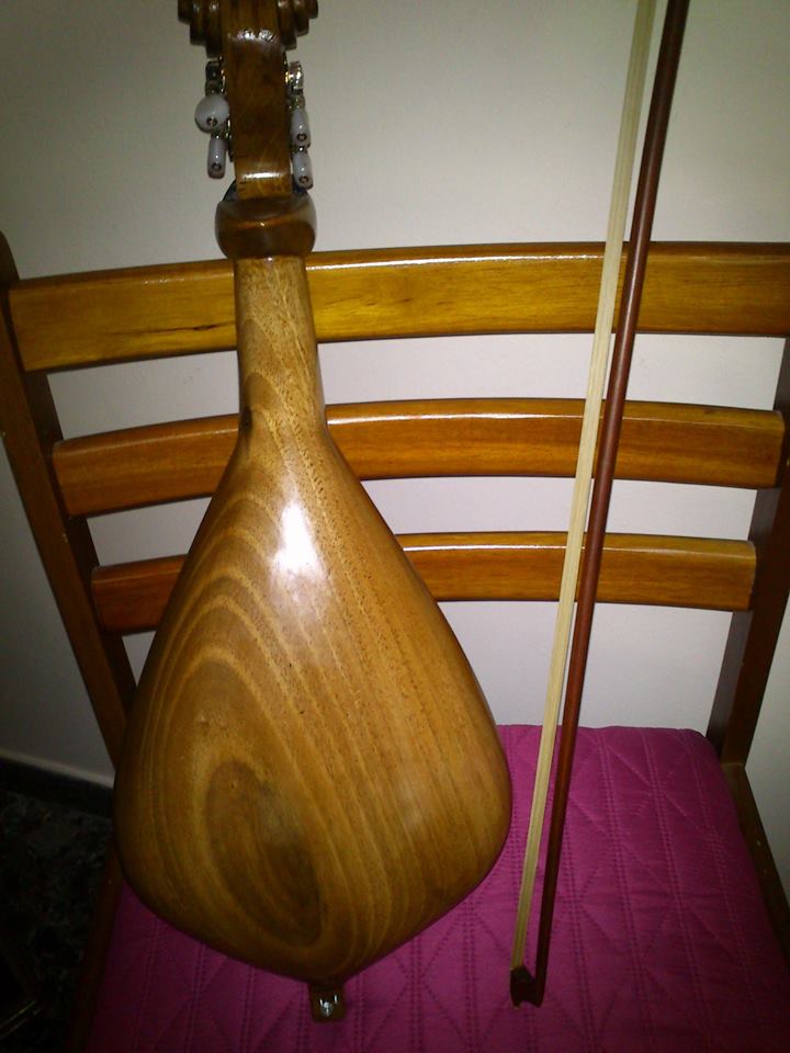

επιτελους η λυρα τελειοσε.πως ενα κοματι ξυλου εγινε μια κρητικη λυρα....σιγα σιγα και με υπομονη...Σκαφος καρυδια ντοπια,τασιερα εβενος,καπακι κεδρος,χορδοδετης εβενος,καβαλαρης καρυδια,ψυχη καρυδια,τα ασπρα σημαδια ειναι προσωρινα.Λουστρο clou 500 ,πολυ καλο και ευκολο στην χρηση

δεν σας κρυβω οτι μεχρι να την τελειωσω,περασα αγχος,νευρα,ανυπομονησια,γκρινια απο γυναικα και μπεμπη,και φυσικα εκανα και καποια λαθη.το διακοσμητικο γυρο απο το σκαφος δεν εχει ασπρο σελουλοιντ.τωρα δεν τολμαω να το πειραξω,και το σχεδιο επανω στην κορυφη δεν ειναι σαλιγκαρος.ειναι μικροι κυκλοι.αλλα το σημαντικο ειναι οτι πηρα μερικα μαθηματα ,δηλ στο επομενο οργανακι να εχω περισσοτερη υπομονη.εχω αγορασει 2 βιβλια απο τον Κο Αναστασιο Κουμαρτζη,το σκαφτο μπαγλαμαδακι και το Α.Ν.Ε.Μ.Ο και απο Σεπτεμβρη ξαναπιανω σκαρπελο.εννοειται οτι την επομενη εκθεση δεν την χανω με τιποτα.ευχομαι σε ολους χρονια πολλα και να εχουν καλες κατασκευες στην πορια τους.φιλικα Ζαχαριας

γιωρικα μου σε ευχαριστω ,αν και θελει καποιες αλαγες,ο χορδοδετης ειναι λιγο χοντρος,και ο πανο καβαλαρης θα αλαχτει
 και θα μπει εβενος.τωρα ειναι καρυδια .

ο χορδοδετης ειναι λιγο χοντροκοπια αλα αυτο διορθωνετε.τα ασπρα φιλετα στην ταστιερα δεν ειναι και τοσο ισια αλα μικρο το κακο,αυτα τα μαζευεις και μετα.παντος η λυρα αυτη μου πηρε ολη την βιασυνη.την τσαπατσουλια,την περιεργια για να ακουσω τον ηχο της,και πηρα καποια μαθηματα υπομονης και επιμονης.ειμαι σιγουρος οτι η επομενη λυρα θα ειναι πολυ καλητερη.ευχαριστω για την βοηθεια απο εδω μεσα που μου δωσατε. :-*
