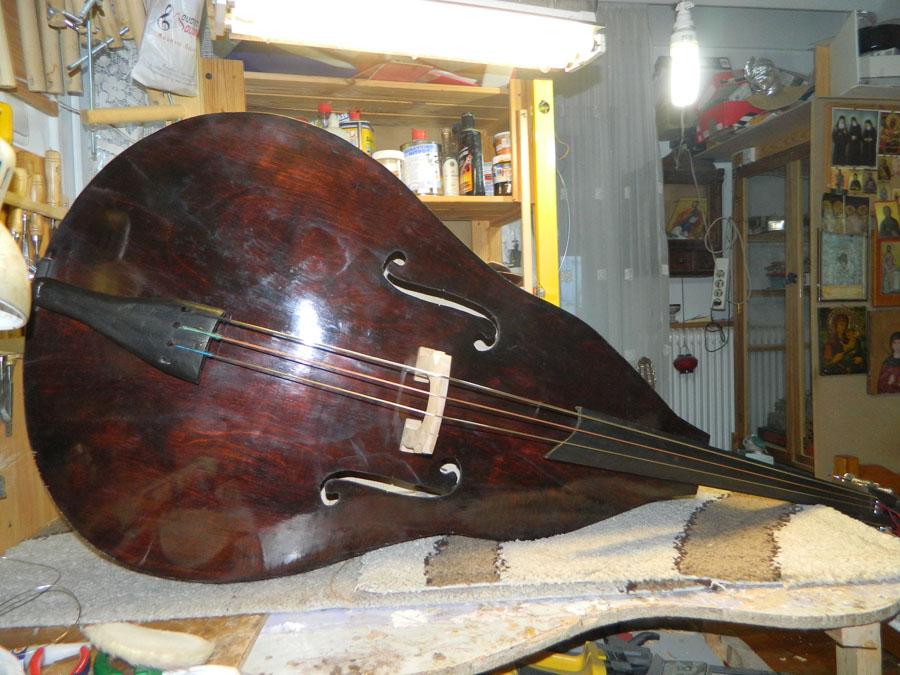

« στις: Ιουλίου 16, 2014, 12:43:21 πμ »
μια κατασκευη που μολις φτανει στο τελος της.μενουν καποιες τελικες ρυθμισεις στους καβαλαρηδες(και μια χορδη αλλα φραγκα γιοκ!!).καλη συνεχεια σε ολους

το σκαφος ειναι κοντραπλακε  συμηδα,το μανικι φλαμουρι τα καμαρια -ψυχη ελατο,ταστιερα χορδιερα καβαλαρηδες σφενδαμι,το pin end της χορδιερας ελια.το λουστρο ειναι μπαλας νιτρου με ανελινη νερου.γενικα μοιαζει με την κατασκευη κιθαρας(καταλαβαινεις....).απλα τα μεγεθη ειναι μεγαλητερα.το προβλημα ειναι η υπαρξη χωρου για να το δουλεψεις,ειναι λιγο μαουνα.κατσε να δω και για καμια φωτο.οι χορδες οι φτηνες εχουν κανα 35αρι ευρω και δεν πωλουνται ξεχωριστα(απ οσο ξερω)οι καλες...αστο....100 κ βαλε...

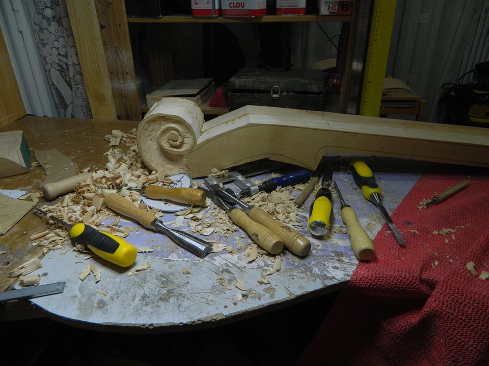

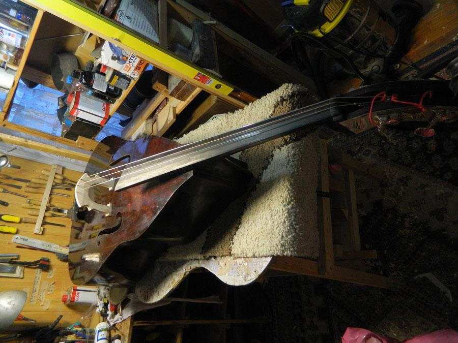

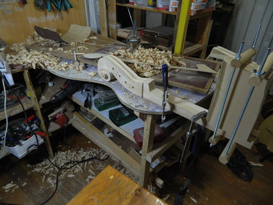

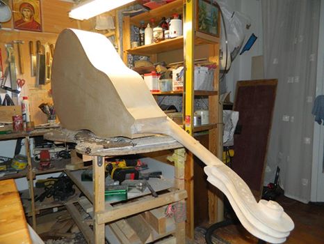

« Απάντηση #3 στις: Ιουλίου 16, 2014, 09:49:22 πμ »
μερικες φωτο...
