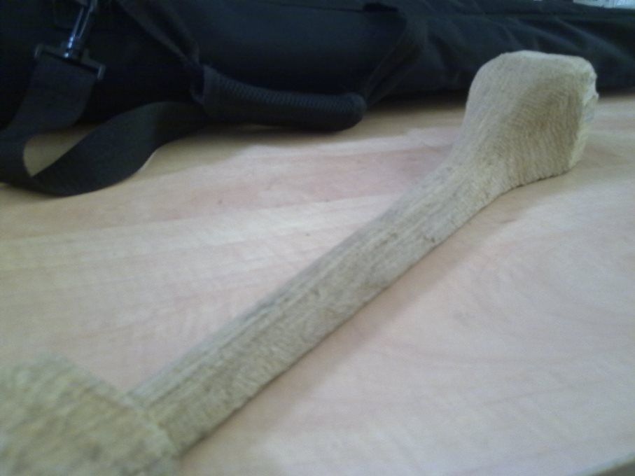

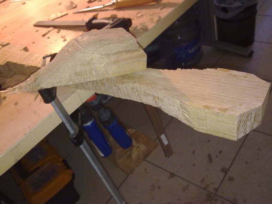

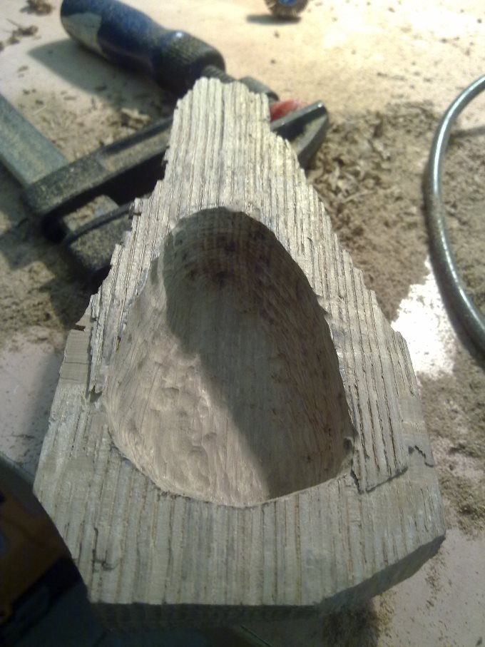

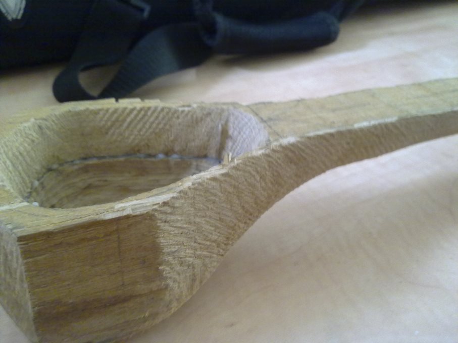

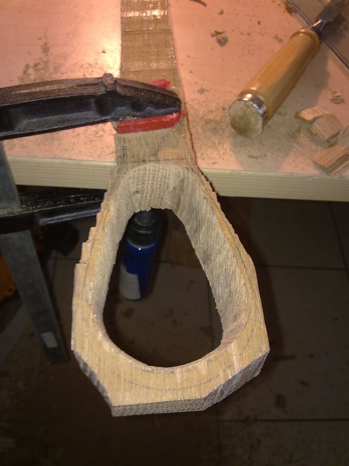

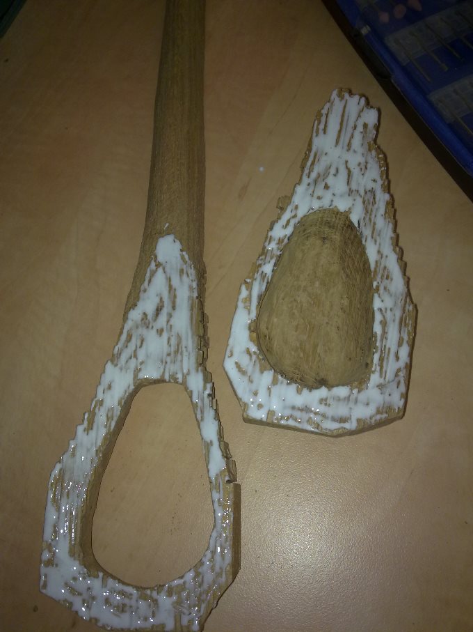

Πάθαμε ζημιά..! Είχα ξεκινήσει με τη ράσπα και εκεί που πήγαιναν όλα ωραία κόπηκε στη μέση...
Αφού δεν το έσπασα και άντεξα μέχρι να ηρεμήσουν τα πνεύματα είπα να το κολλήσω και να συνεχίσω.
Αλλά μετά σκέφτηκα να τρυπήσω πρώτα το ένα κομμάτι εύκολα με το τρυπάνι, μετά να σκάψω το άλλο κομμάτι και τέλος να κολλήσω.
Ευτυχώς όλα πήγαν βάση σχεδίου και ιδού το αποτέλεσμα:

Ρε συ guru αφου έγινε που έγινε γιατί δεν λείανες καλά καλά το πάνω μέρος εσωτερικά πριν το κολλήσεις?
Πάντως δεν θα έχει θέμα 99% συνέχισε ατάραχος...
Δημήτρης Αγγελακοπουλος
  • Μηνύματα: 498
Απ: Μπαγλαμάς δρυς
« Απάντηση #25 στις: Ιουλίου 18, 2014, 10:01:23 πμ »
Αποσυντονίστηκα ρε metallika με κάτι φοιτήτριες απέναντι!  ;)

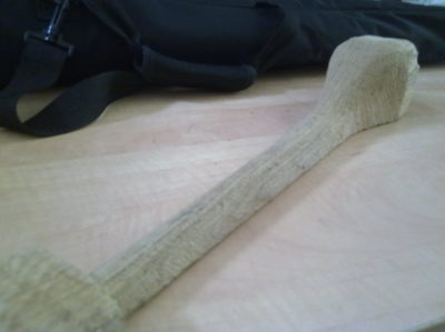

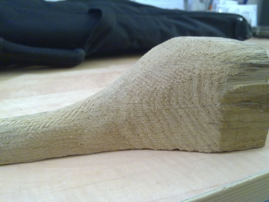

« Απάντηση #27 στις: Ιουλίου 21, 2014, 05:57:36 μμ »
Προοδος...

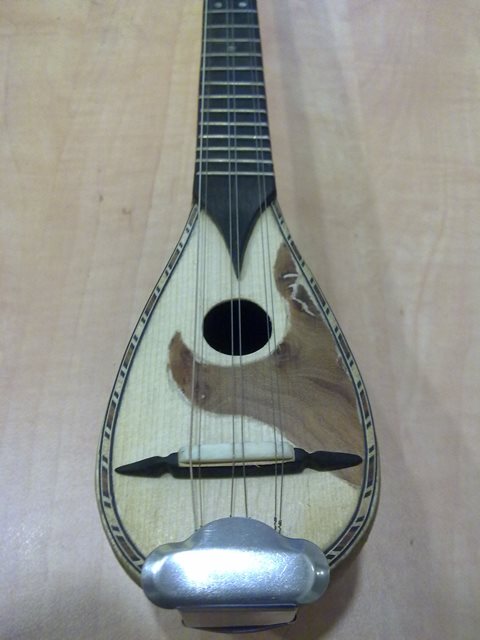

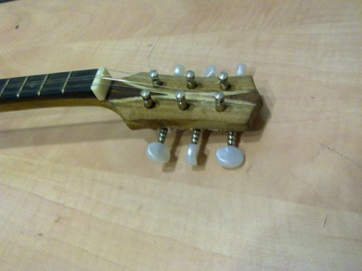

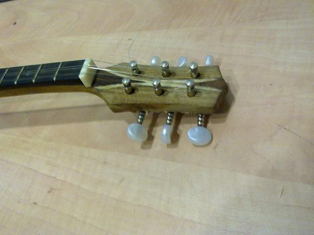

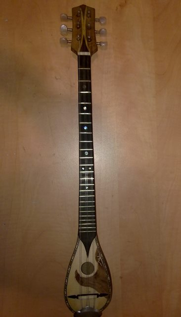

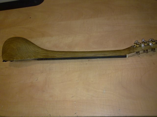

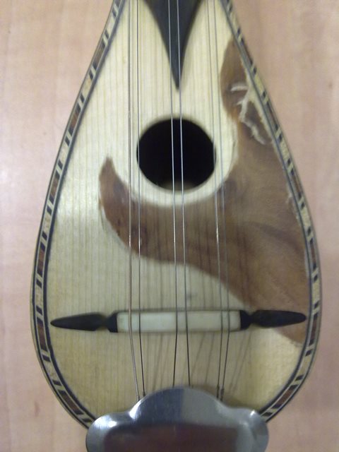

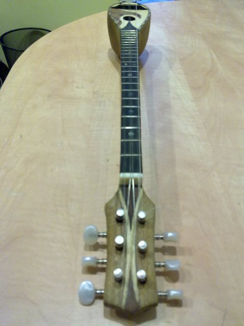

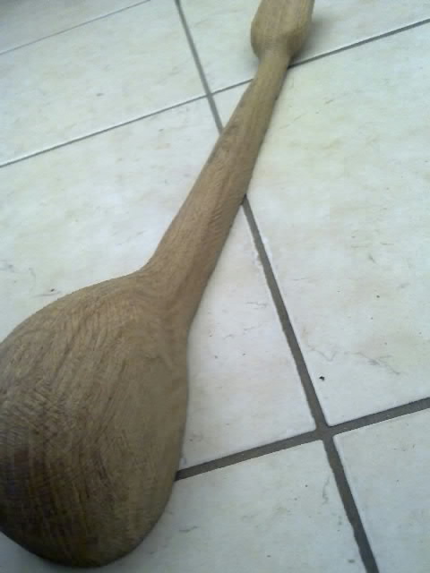

Λοιπόν παιδιά το δρύινο μπαγλαμαδάκι σχεδόν τελείωσε!
Δεν έχω κάνει το τελικό γυαλοχαρτάρισμα, οι καβαλάρηδες θέλουν ακόμα λίγη δουλειά, ταστάρει λίγο σε κανα δυο τάστα, θα ήθελα να φτιάξω μια χορδιέρα αν τα καταφέρω και φυσικά το λουστράρισμα με γομαλάκα. Παραθέτω φωτο.
Κι ένα δείγμα ήχου από κινητό:
https://www.youtube.com/watch?v=aSF0jkk0GCo&feature=youtu.be
Αν και επανέλαβα κάποια λάθη που είχα κάνει στις προηγούμενες κατασκευές (τα κλειδιά μπήκαν πάλι στραβά!  :( ) σε γενικές γραμμές το αποτέλεσμα αυτή τη φορά με άφησε ικανοποιημένο. Η δρυς μου έβγαλε την πίστη, πολύ σκληρό ξύλο,
αλλά άξιζε κάθε σταγόνα ιδρώτα!  :D
Καλό αποκαλόκαιρο σε όλους!

« Απάντηση #29 στις: Αυγούστου 26, 2014, 09:08:40 μμ »
πάρα πολύ ωραία όλα αλλά νομίζω το βίντεο το αδικεί...
