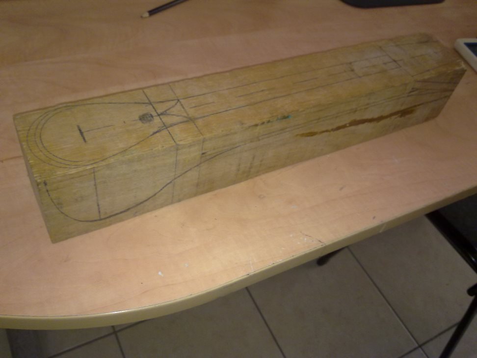

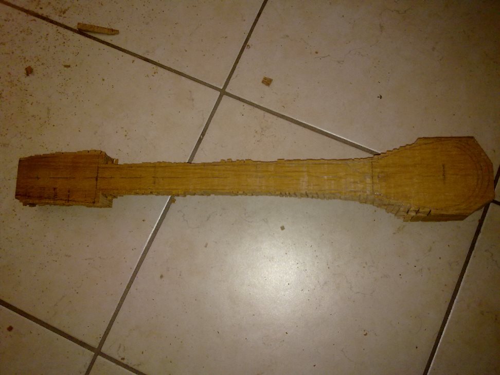

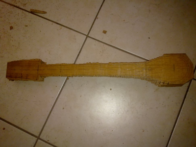

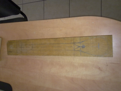

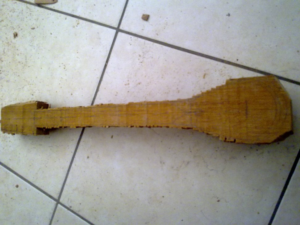

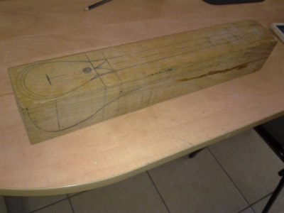

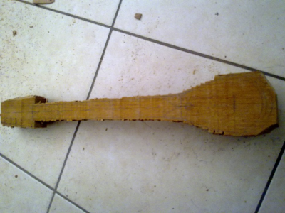

Δεν έχω ιδέα αν το ξύλο αυτό κάνει ή όχι, αλλά μιας που βρέθηκε στα χέρια μου είπα να το ξεκινήσω και θα δούμε...
τι λέτε? ξέρουμε τίποτα για τη βελανιδιά?

Εχω δοκιμάσει δρυ σε συνδυασμό με καρυδιά και πήρα πολύ καλό ήχο φίλε. Δεν ξέρω τι μπορεί να κάνει μόνο του αυτό το ξύλο αλλα το ένστικτό μου λέει οτι θα πετύχει το εγχείρημά σου .Αν το κομμάτι που έχεις είναι αρκετά παλιό σίγουρα θα βγάλει καλό ήχο πιστεύω .

ωραιος, μπράβο για την επιλογή, δύσκολο στην επεξεργασία λόγο σκληρότητας, αντε με το καλό να γίνει όργανο.

Δεν ξέρω για ήχο αλλά θα είναι απίστευτη εμπειρία...άμα σκάψεις αυτό μετά δεν κολλάς πουθενά...αλήθεια που βρήκες τέτοιο κομμάτι?
 8) Μαρτύρα τα όλα  ;)

Από φίλο επιπλοποιό βρήκα το κομμάτι σε μια γωνιά της αποθήκης που είχε διάφορα ξύλα για πέταμα..  :o
Θα τον επισκέπτομαι πιο συχνά από δω και πέρα!  ;D

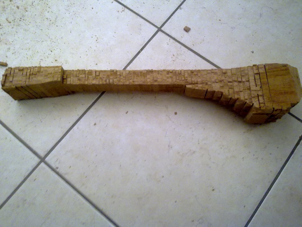

αντε καλή αρχή στο δρυινο μπαγλαμαδάκι σου. φαντάζομαι τα κοψίματα τα κάνες σε κορδέλα?

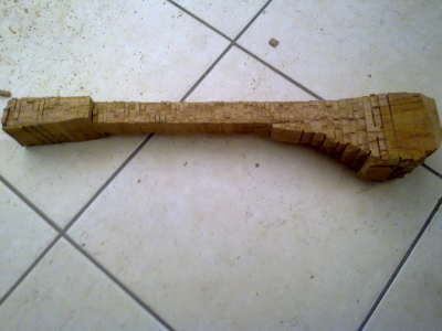

Πού τέτοια τύχη... Και πάλι καλά που υπάρχει ηλεκτρική σέγα αλλιώς θα τα έκανα και με πριόνι χειρός αν χρειαζόταν!
Απ: Μπαγλαμάς δρυς
« Απάντηση #7 στις: Ιουλίου 15, 2014, 10:30:58 μμ »

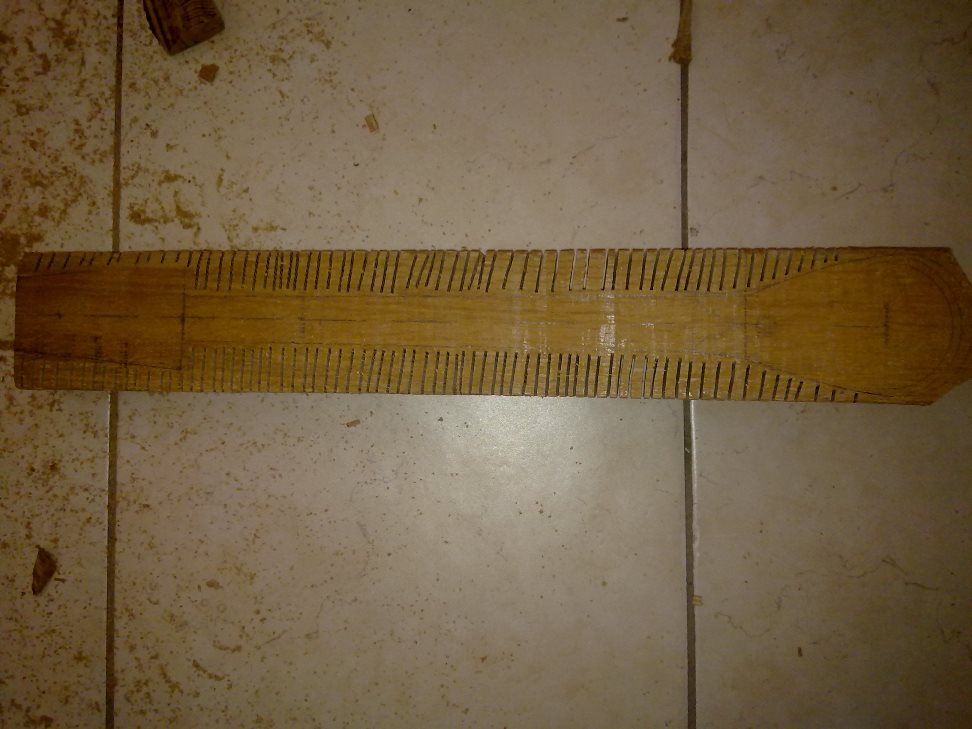

γκουρου πως και δεν πήγες παράλληλα με το περίγραμμα με τη σέγα και έκοψες κάθετα?
νομίζω θα γλύτωνες αρκετό χρόνο και κόπο...και σε τελική ανάλυση πέρνα να το ξεγυρίσουμε στην κορδέλα...κερνάμε και καφέ...μένουν και κάτι φοιτήτριες απέναντι  :-X

Νομιζω, δικιο εχει ο μεταλικας!

« Απάντηση #10 στις: Ιουλίου 16, 2014, 10:07:56 πμ »
Έτσι το είχα δει στο βιβλίο του Κουμαρτζή, το εφάρμοσα στην πρώτη κατασκευή με επιτυχία και από τότε δεν έχω αλλάξει τη συνταγή. Το θεωρώ και λίγο πιο ασφαλές. Κατά μήκος υπάρχει περίπτωση να ξεφύγει λίγο η σέγα. Κάθετα όμως σταματάς ακριβώς στη γραμμή που έχεις σχεδιάσει.

και εγω το τακουνι της κιθαρας το κανω με καθετες χαρακιες, λογο ελλειψης εργαλειου... ειχα δει ενα βιντεο ομως εναν τυπο με κορδελιτσα, και εκανε την δικια μου δουλεια της 1 ωρας (και βαλε...) σε 2-3 λεπτα, και το κυριοτερο, ξεκουραστα...
Στείλε το λινκ να το δούμε τι έκανε και θα φτιάξουμε κι εμείς μια πατέντα..δεν παλεύεται μια ολόκληρη ώρα να φτιάξεις το τακούνι...
