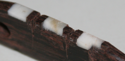

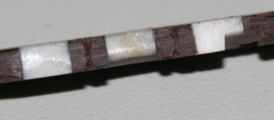

Σας παρουσιάζω τον πειραματικό μου καβαλάρη με διόρθωση του τόνου κάθε χορδής,
ώστε να είναι κουρδισμένες σε όλο το φάσμα της ταστιέρας.
Για κλίμακα 60cm (600mm) και χορδές .11 - .11 ,  .14 -.14 ,  .11 -.22
   οι μεσαίες, οι ΛΑ, χρειάζονται απόσταση απο το μικρό καβαλάρη 601,7mm
και η μπουργκάνα ΡΕ χρειάζεται 2,6mm επιπλέον των 600mm, δηλαδή 602,6mm
Τα καντίνια θεωρώ οτι είναι στα 600mm απόσταση, Στην πραγματικότητα είναι κατι ψιλά μακρύτερα.
Παραθέτω και φώτο του καβαλάρη, ο οποίος φτιάχτηκε κουρδίζοντας και λιμάροντας μεχρι να έρθει στα σωστά, όπως και φώτο
απο κιθάρα με μεταβαλλόμενο τέτοιο σύστημα.
« Τελευταία τροποποίηση: Οκτωβρίου 02, 2011, 02:23:51 πμ από moytro »

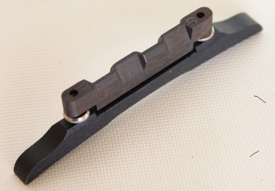

Σου αξιζουν συγχαρητηρια και μονο που πειραματιστηκες! Αυτο που γνωριζω με βεβαιοτητα, ειναι οτι στις ηλ. κιθαρες η σωστη ρυθμιση του intonation κανει διαφορα μερα με νυχτα.
Καποια λυση με κινητα μερη για ρυθμιση (οπως η γεφυρα της κιθαρας στη 3η φωτο), δεν ξερω ξατα ποσο θα αλλοιωνε το χαρακτηρα ενος παραδοσιακου/κλασικου οργανου και ισως αυτος να ειναι ο λογος που δεν συνηθιζεται.
Η ιδεα σου παντως ειναι ωραια γιατι φερνει αποτελεσμα με την μικροτερη δυνατη παρεμβαση

Αυτό δέν το σκέφτηκα εγώ, απλά το αντέγραψα σαν ιδέα και το εφάρμοσα στον καβαλάρη του  τζουρά.
 Έχει αποτέλεσμα και το καταλαβαίνεις  με το αυτί, καθώς ,κανονικά, στην οκταβα χάνεις 1/4 της νότας! ενώ με αυτή τη διόρθωση είσαι κουρδισμένος ακόμα καί στην δεύτερη οκτάβα,καί σε όλες τις χορδές.
Το μεταβαλόμενο σύστημα που έχουν οι ηλεκτρικές, πλεονεκτεί γιατί αν αλλάξεις πάχος χορδών, ξαναρυθμίζεις μικρομετρικά την απόσταση με το κατσαβιδάκι και είσαι
έτοιμος.

τα μαντολινα εχουν ρυθμιζομενους καθ υψος καβαλαρηδες?  υπαρχει σχεδιο η εικονα γιαυτο?
moytro
  • Μηνύματα: 196
  • Αγαπημένο ξύλο: rosewood
  • Αριθμός κατασκευών: 7
Απ: ΚΑΒΑΛΑΡΗΣ ΜΕ ΔΙΟΡΘΩΣΗ ΤΟΝΟΥ ''INTONATION TUNING''
« Απάντηση #6 στις: Οκτωβρίου 30, 2011, 11:47:34 μμ »
υπάρχουν, νά ένα δείγμα παρακάτω

Πέραν αυτού όμως, ξέρουμε σίγουρα ότι και στα μαντολίνα αποδίδει όπως ένας συμπαγής εβένινος καβαλλάρης;
Αυτό το κενό που παρουσιάζει κάτω απ' τις δύο βίδες-στύλους καθώς και οι ίδιες οι βίδες ως μέταλλο που είναι, δεν επηρεάζουν τη μετάδοση των δονήσεων των χορδών αλλά και την ποιότητα του ήχου;
Πατρίδα, αν έχεις πιάσει αυτόν τον καβαλλάρη στα χέρια σου πως έχουν γίνει τα πάσα στο ξύλο; Ή μήπως υπάρχει και παξιμάδι στο κάτω μέρος του καβαλλάρη;

εχεις δικιο φιλε αλλα ειναι πολυ δυσκολο να πετυχεις το απολυτο ρυθμισμα καθ υψος...βγαλε ξυσε βγαλε ξυσε..τα ξερεις τωρα..παντως θα πειραματιστω να φτιαξω ενα τετοιο..λογικα εχει παξιμαδι στο κατω μερος οπου βιδωνει και ξεβιδωνει η βιδα,και ανεβαζει τον χορδοστατη(κοκκαλο).οπως στις ηλεκτρικες κιθαρες..στο σωμα ειναι χωμενο το θηλυκο και εκει βιδωνει και ξεβιδωνει η βιδα ανεβαζοντας τη γεφυρα,η κατεβαζοντας την...αποκλειεται κατα τη γνωμη μου να αντεχε ενα ξυλινο πασο τετοια πιεση.με μερικα ανεβοκατεβασματα θα χαλαγαν οι βολτες στο ξυλο

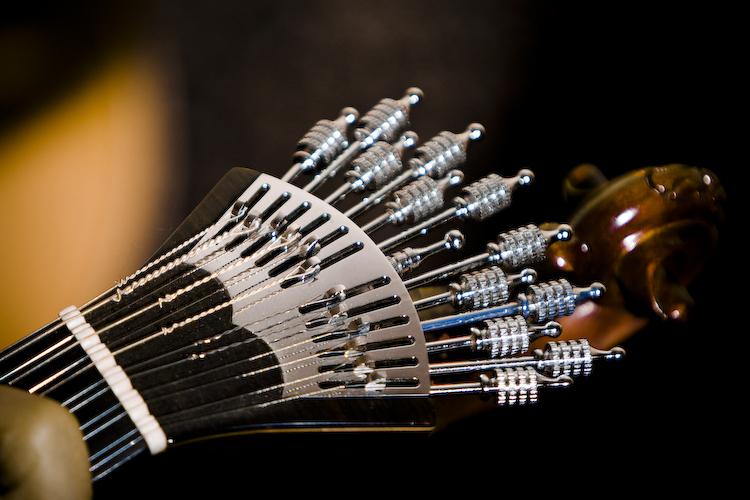

Υπάρχει και αυτό το σύστημα που έχουν οι Πορτογάλοι στις πολλαπλών χορδών κιθάρες τους...
« Απάντηση #12 στις: Ιανουαρίου 02, 2013, 11:00:29 πμ »
Αυτό το σύστημα για κούρδισμα το βλέπω και όχι για intonation.
tb--
  • Μηνύματα: 69
« Απάντηση #13 στις: Ιανουαρίου 02, 2013, 12:38:41 μμ »
Οι πορτογάλοι για κούρδισμα το βάζουν.
 Με προσαρμογές μπορεί να εφαρμοστεί και για βελτίωση του "intonation".
