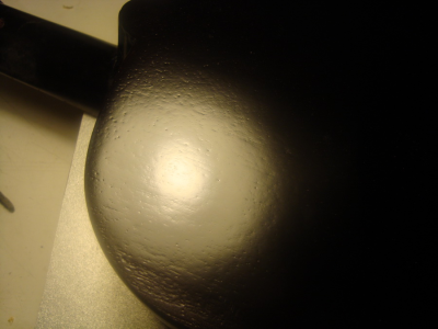

φίλος έφερε μια κιθάρα στην οποία εφαρμόστηκε πρόσφατα βερνίκι πολυουρεθάνης με έντονο φαινόμενο "φλούδας πορτοκαλιού" αλλά και άλλες αστοχίες (πόροι, νερά κτλ.)
Η επιφάνεια είναι (μάλλον) κόντρα πλακέ βαμμένο σκούρο καφέ - σχεδόν μαύρο.
Στον φίλο γενικά δεν άρεσε το αποτέλεσμα, ούτε σαν υφή - εκτός των αστοχιών.
Συζητώντας για το τι μπορούμε να κάνουμε κι επειδή από "χημικά" βερνίκια έχω εμπειρία μόνο από CLOU 500άρι (από "φυσικά" έχω χρησιμοποιήσει κερί διαλύτη νέφτι, liberon και γομαλάκα), σκέφτομαι να την γιαλοχαρτάρω σχετικά ελαφρά και να περάσω 500άρι - όχι γομαλάκα ή άλλο "φυσικό" τελείωμα γιατί δεν θέλουμε να φτάσουμε στο "ξύλο" λόγω βαφής.
Επομένως θα υπάρχει μια υπόβαση πολυουρεθάνης.
έχω δύο ερωτήσεις στους γνωρίζοντες:
- θα "πιάσει" το 500άρι ?
- υπάρχει τρόπος (παρόμοιος με την ελαφρόπετρα στην γομαλάκα π.χ.) να μειωθούν οι αστοχίες της "φλούδας" ?

Το φαινόμενο που περιγράφεις (από΄ότι μπορώ να δω στην φωτογραφία),δεν είναι μόνο φλούδα πορτοκαλιού,-που μπορεί να οφείλεται ίσως σε υπερβολική πίεση του αέρα),αλλά και σιλικονίασης,που είναι και πιο σοβαρό.Υπάρχουν σε καλά καταστήματα,πρόσθετα που αναμιγνύουμε μαζί με το βερνίκι,και βελτιώνουν το αποτέλεσμα.Επειδή χρειάζεται πολύς χρόνος και γραφή στείλε μου π.μ. το τηλ. Να σου πω.

έψαξα λίγο περί "σιλικονίασης" εδώ και στο δίκτυο γενικά και μάλλον σκούρα τα βλέπω τα πράγματα (και μεταφορικά)
