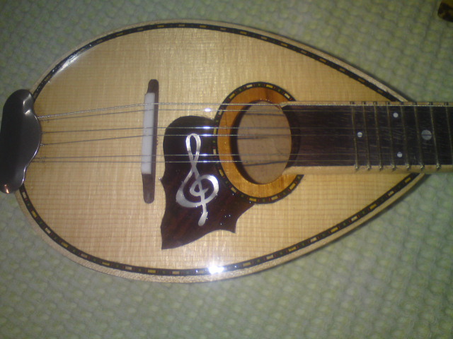

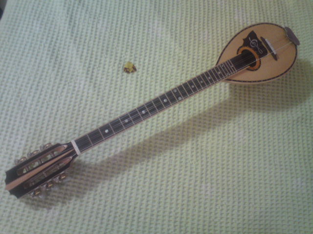

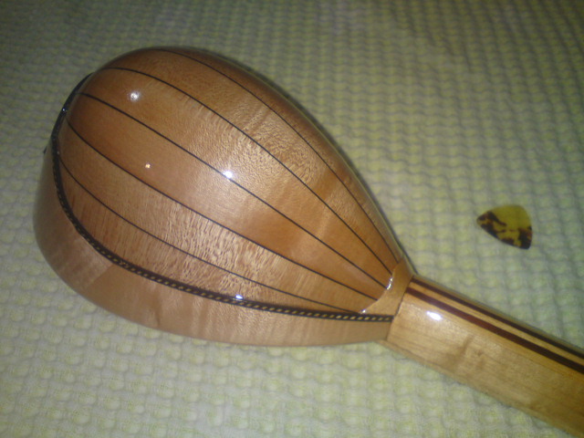

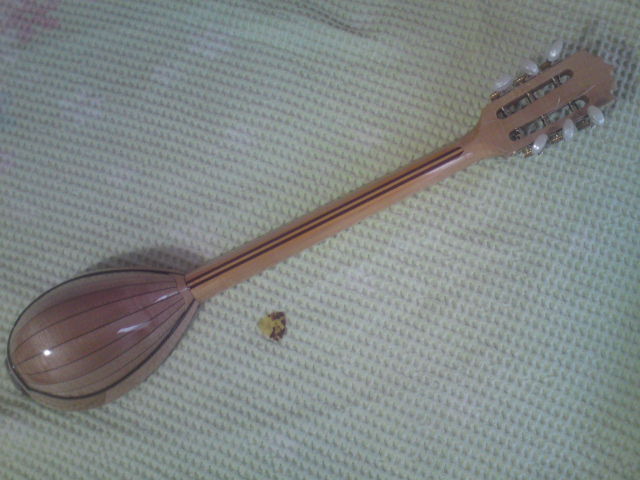

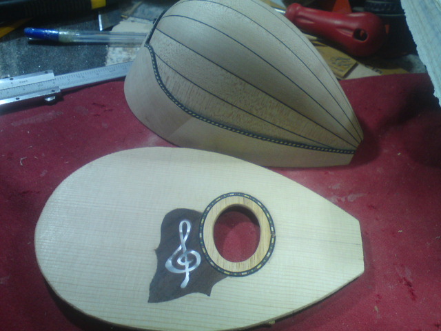

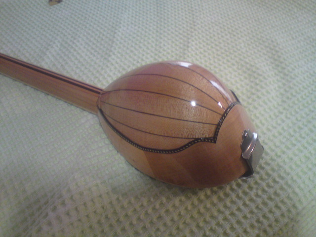

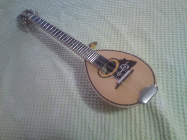

Ταυτόχρονα με το τρίχρωμο τρίχορδο δούλευα κι αυτόν εδω τον μπαγλαμά που έτυχε να τελειώσει πρώτος. Σκαφάκι απο κερασιά με ντούγιες ακτινικής κοπής και μαυρο φιλετάκι ενδιάμεσα. Καράολο απο το ίδιο ξύλο με κάλυψη παλίσανδρου και μια σφήνα σφενδαμιού. Η φιγούρα ειναι ασετόπαστα (το κλειδί του σολ) σε φόντο παλίσανδρου. καπάκι εξαιρετικής ποιότητας έλατο και μάνικο σφενδάμι με κόντρες λεπτά φιλέτα μαονιού και μπαμπού . Κλίμακα 37 cm
  Το έφτιαξα για έναν φίλο

υπέροχος και φωνακλάς!!
Απ: Μπαγλαμάς κερασιά
« Απάντηση #3 στις: Ιουνίου 17, 2014, 10:24:01 μμ »
γαμάτος σε όλα του και εμφάνηση και ήχος.

μπραβο νικολα κουκλι ο μικρος :)

Τέλεια δουλειά...το binding στην ταστιέρα είναι ξύλινο?
« Απάντηση #6 στις: Ιουνίου 18, 2014, 08:25:35 πμ »
Ναι ξύλινο είναι, σφενδάμι με πιο ανοιχτο χρώμα απο το σφενδάμι του μάνικου

Πανεμορφο αλλα και ο ηχος σε απογειωνει!!!!!!!!!!!!!

τι να πεί κανείς ... απο τους πιο ωραίους ήχους σε μπαγλαμά. κατα τα άλλα είναι πανέμορφο.

Νικολαε πανεμορφο!!!θα με ενδιεφερε να μαθω και τα τεχνικα χαρακτηριστικα του κλιμακα,θεση καμαριου λουστρο κτλ..Χιλια μπραβο

Κλίμακα 37 cm
Το καμαράκι ειναι 13 χιλιοστα μπροστα απο τον καβαλάρη έχει ύψος 10 mm και πλάτος 5,5 mm , βερνικι πολυουρεθάνης 2 συστατικών για πατώματα gloss , πλάτος ταστιέρας  στο πάνω κοκκαλάκι 25mm  στο τελευταίο τάστο 29 mm πάχος μάνικου στο 1ο τάστο μαζι με την ταστιέρα 21mm , στο σημείο που δένει με το σκάφος 23 mm
