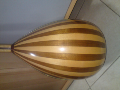

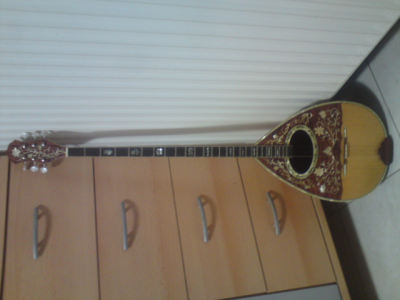

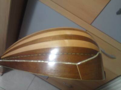

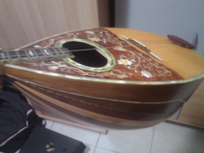

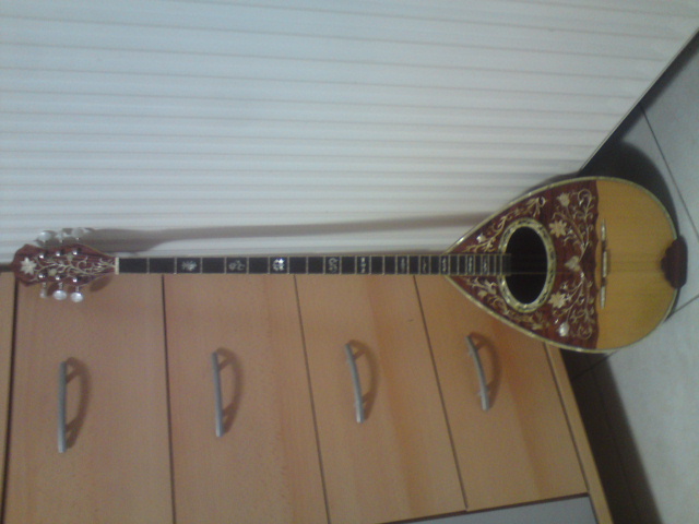

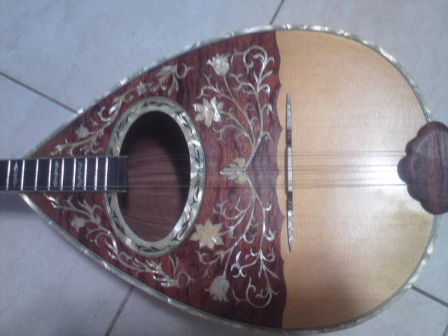

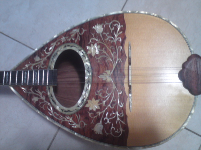

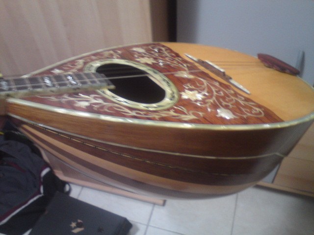

Παρουσιάζω ένα όργανάκι κατασκευής 2007 ,παλιά αμαρτία (απο την έποχή που έφτιαχνα τις φιγούρες με ασετόπαστα) που ξαναήρθε στα χέρια μου για επισκευή .Συγκεκριμένα άλλαξα τάστα γιατί ο πιτσιρικάς που το έχει τα έλιωσε στην κυριολεξία .Εδω έιναι με τα καινούρια τάστα .

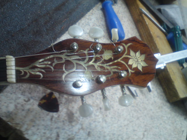

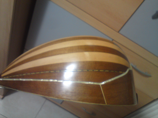

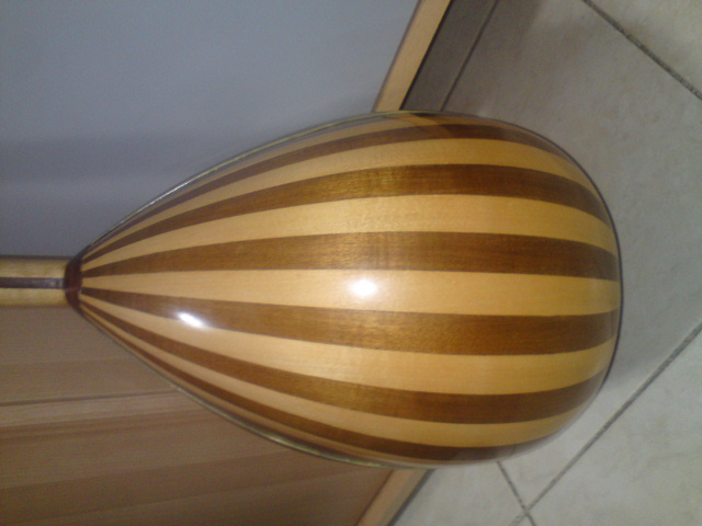

Σκάφος αφρικάνικη καρυδιά (δεν το ξανακάνω αυτο το λάθος) με σφενδάμι φοντο φιγούρας μπουμπίνγκα και φιγουρα ασετόπαστας φτιαγμένη με πριονάκι ξυλοκοπτικής.Μέγιστο πλάτος σκάφους 25 cm ,μήκος 35,6 cm ,πολύ λεπτο μανικο 22mm στο πάνω κόκκαλο και 3cm στο τελευταίο τάστο .Ταστιέρα έβενος ,τα σχεδιάκια στην ταστιέρα κι αυτά χειροποίητα με ασετόπαστα.
Μπορεί το όργανο να μην με εκφράζει πιά ως προς την πλευρά της αισθητικής, αλλά για τον ήχο του είμαι ακόμα υπερήφανος

πολυ ομορφο Νικολα! Οσο για την αισθητικη, και εγω προτιμω τις ξυλινες φιγουρες που φτιαχνεις τωρα, αλλα δεν μπορω να πω οτι αυτο ειναι κακογουστο. Μπορει να ειναι μιας αλλης λογικης αλλα δεν ειναι και κανενα καρακιτσαριο τιγκα στο οστρακο! Πολυ πολυ ομορφο!

ΝΑΙ ΡΕ ΝΙΚΟ ...ΕΙΝΑΙ ΠΑΝΕΜΟΡΦΟ. ΓΙΑΤΙ ΔΕΝ ΞΑΝΑΚΑΝΕΙΣ ΤΟ ΙΔΙΟ ΛΑΘΟΣ ΜΕ ΤΗΝ ΚΑΡΥΔΙΑ?
Γιατι καθε φορά που κόβω στην κορδέλα τετοιο ξύλο με πιάνει δύσπνοια ,κατι παθαίνω σαν αλλεργία , πρέπει να είναι τοξικό αυτο το ξύλο, σε όλα τα άλλα βέβαια είναι εξαιρετικό

Η καρύδια Αφρικής είναι ότι χειροτερο σε ξύλο για το αναπνευστικό ούτε μάσκες την πιάνουν, πολύ προσοχή μέχρι και αίμα από την μύτη βγάζεις.
Τώρα όσο για την κατασκευή σου κύριε Νίκο τι να πω αξιοζήλευτη ένα μπράβο είναι λίγο, να σε καλά να μας διχνεις της ωραίες κατασκευές σου

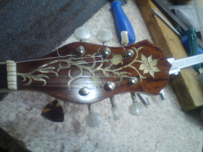

πολύ ωραίο το καράολο και το στενό μανίκι. και ο ήχος του είναι άψογος. τί έχει απο μέσα το σκάφος ? κάποια επένδυση ?
Απο μέσα το σκάφος έχει ενα καφετί πολύ ψιλό χαρτί και ειναι κολλημένο με αραιωμένη ξυλόκολλα

ωραίος ήχος, αλλά εγω κόλλησα με το καράολο, είναι πολύ όμορφο, τι ξύλο είναι αυτό; δεν ξερω αν είναι όλο απ αυτό ή μόνο το πάνω μέρος αλλά είναι φοβερό.

το καράολο είναι μια φλούδα μπουμπίνγκα με ένθετο το λουλούδι απο ασετόπαστα, το απο κάτω είναι σφενδάμι
