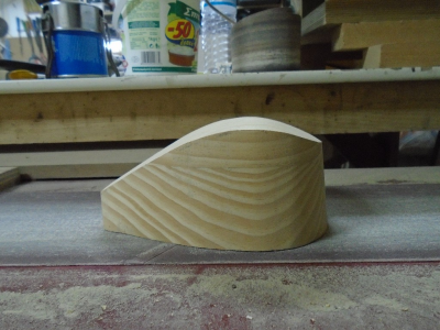

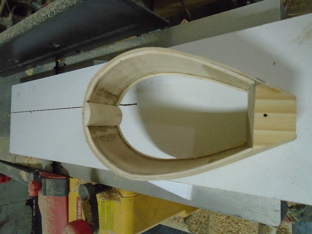

Και γιατι οχι ΜΠΑΓΛΑΜΑΣ
« στις: Μαΐου 24, 2014, 08:23:34 μμ »

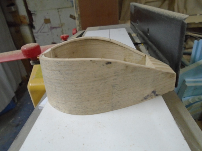

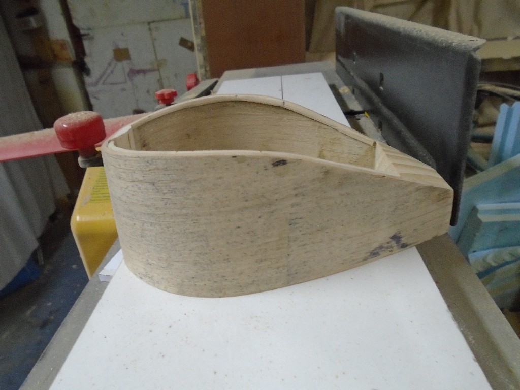

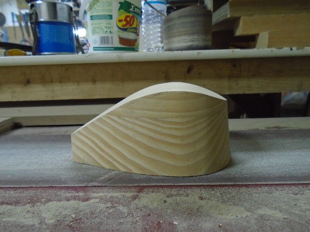

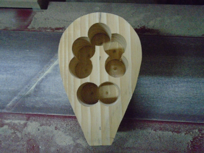

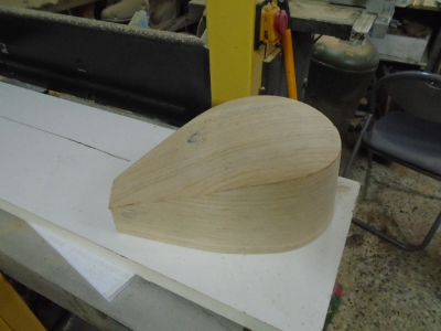

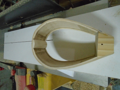

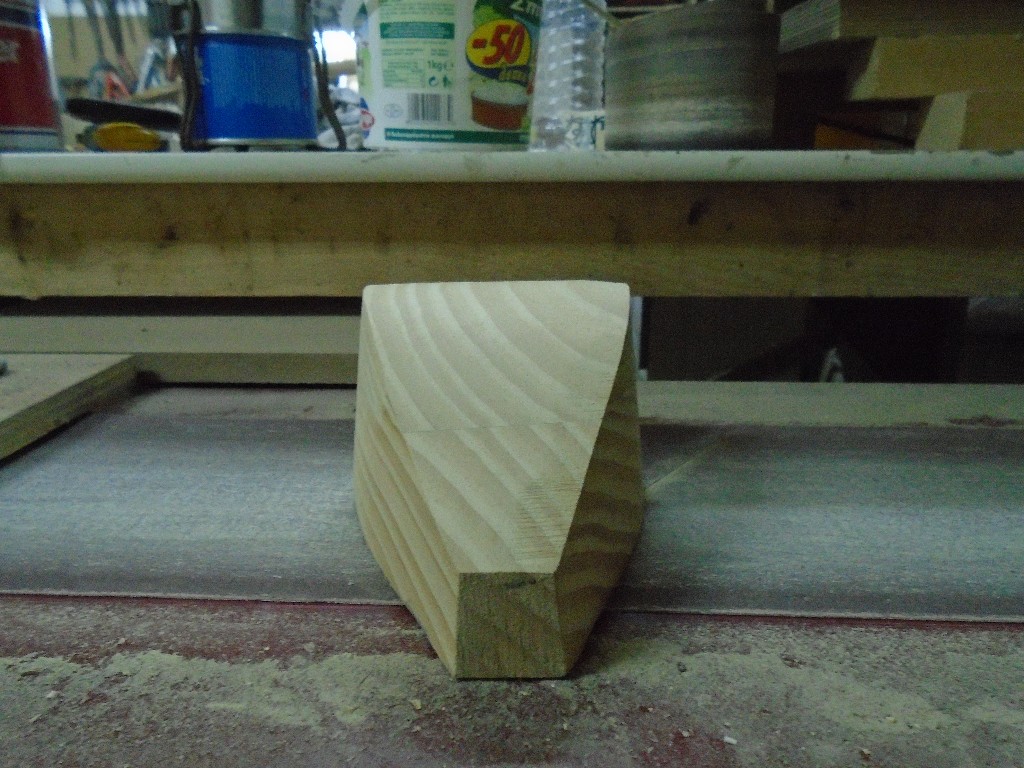

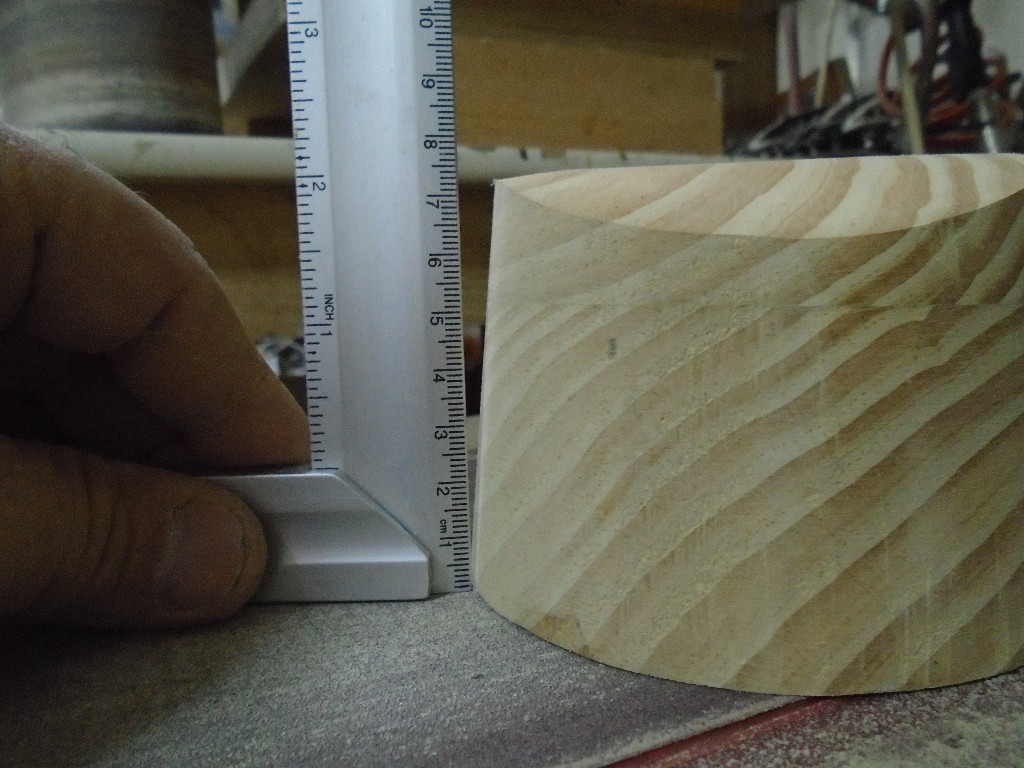

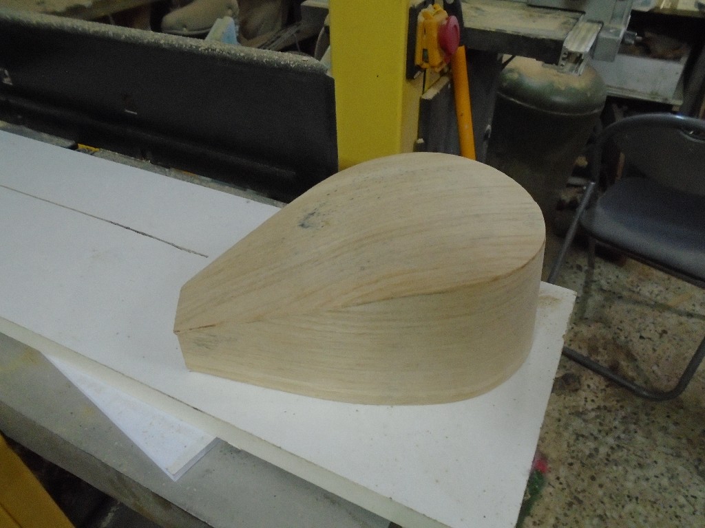

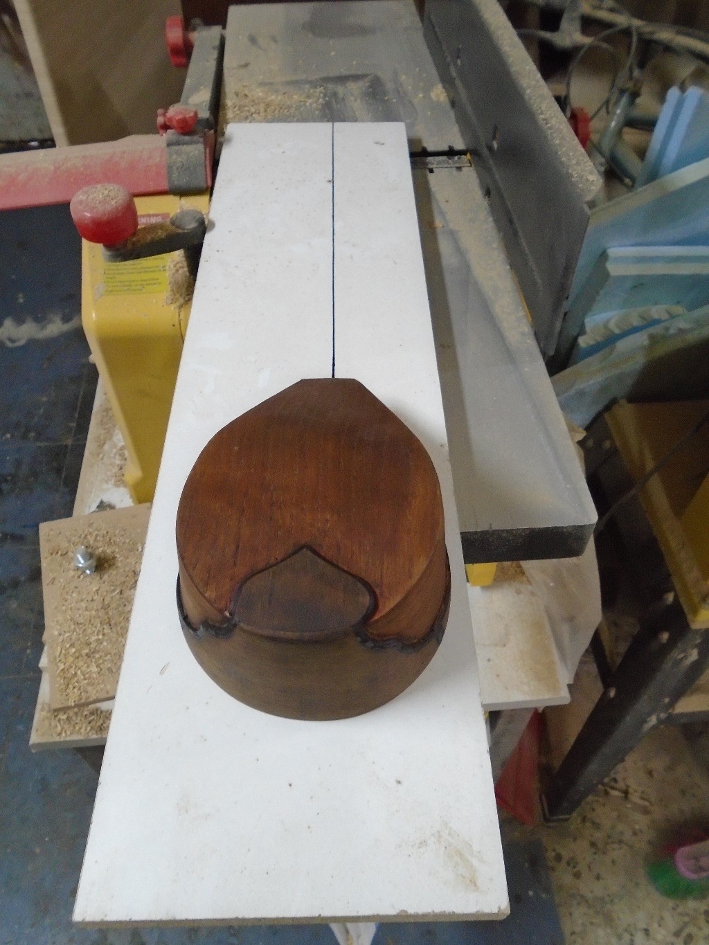

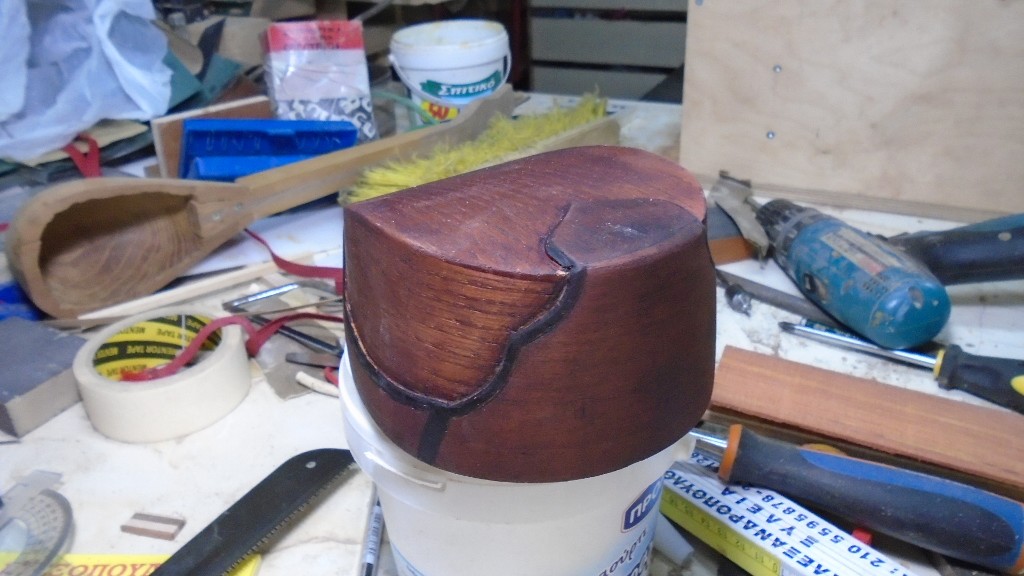

Εχοντας  στο  μυαλο  μου  ενα  μπαγλαμαδακι  για  επομενη  κατασκευη  και  βλεποντας  τα  παιδια  που  φτιαχνουν  τα  δικα  τους  μου  ήρθε  μια  ιδεα  για  ενα  νεο  τυπο  σκαφους  για  μπαγλαμα.Εκανα λοιπον  ενα  καλουπακι  για  να  το  φτιαξω .Το  σκαφος  θα  ειναι  απο  τρια  κομματια  σαν  δουγα  με  2,3  χιλ  παχος  φοδρες  πανω  κατω  και  κολατζα  με  πλαινα  τωρα  ελπιζω  να  βγει  καλο  ειναι  απο  καστανια  με  6,5  βαθος  10 εκατ  πλατος  και  16  εκατ  μαζι  με  τον  τακο  κλιμακα  λεω  για  36  εκατ

Πολύ ενδιαφέρον Γιωρίκα το σκάφος!για να τον ακούσουμε να δούμε...
Απ: Και γιατι οχι ΜΠΑΓΛΑΜΑΣ
« Απάντηση #2 στις: Μαΐου 24, 2014, 10:15:35 μμ »
Πριν πολλά χρόνια είχε πέσει στα χέρια μου ένας μπαγλαμάς από ερασιτέχνη κατασκευαστή με παρόμοιο σχήμα αλλά πιο φαρδύ σκάφος. Τότε δεν είχα ακόμα ασχοληθεί με τις κατασκευές και δεν ξέρω τι ξύλα ήτανε αλλά φέρνοντας το στο μυαλό μου τώρα μάλλον από μαόνι πρέπει να ήτανε όλο το σκάφος και καπάκι. Παρόλο που είχε πολλές χοντροκοπιές στην εμφάνιςη και δύσκολο στο παιξιμο  ο ήχος του ήταν ωραίος καθαρός ρεμπέτικος. Βλέποντας τις μαστόρικες δουλειές του Γιωρίκα το βλέπω να κελαηδάει το οργανάκι. Από εμφάνιση τι να πω σίγουρα θα βγεί κουκλί.
Άντε ρε φίλε προχώρα το να το ακούσουμε.
« Απάντηση #3 στις: Μαΐου 24, 2014, 10:33:06 μμ »
Πάρα πολύ ενδιαφέρον . Σιγουρα θα παίξει καλά ,είναι κάτι παρόμοιο, σαν κατασκευή με το πλακέ μαντολίνο
Προχώρα μεγάλε , το έχεις..

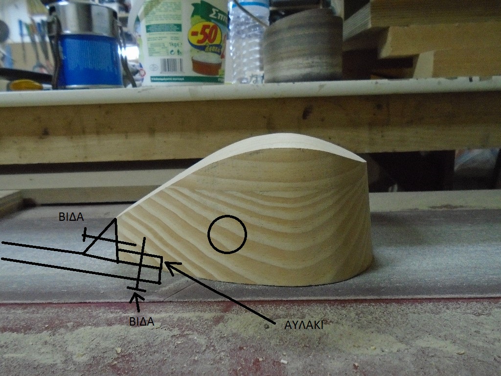

« Απάντηση #4 στις: Μαΐου 25, 2014, 05:53:47 πμ »
..προτείνω τρύπα στο πλάι......οχι στο καπάκι...
και μανίκι βιδωτό..... :-[ :-[

« Απάντηση #5 στις: Μαΐου 25, 2014, 10:37:10 πμ »
Ενδιαφέρον!!! Βάλε και άλλες φωτό αν έχεις  απο την κολλάντζα και απο τα πλαινά. ωραία ιδέα. ανυπομονώ να δώ τη συνέχεια...

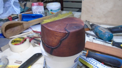

giorikas
  • Μηνύματα: 298
  • Αριθμός κατασκευών: 50

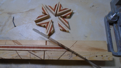

« Απάντηση #6 στις: Μαΐου 30, 2014, 05:42:51 μμ »

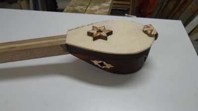

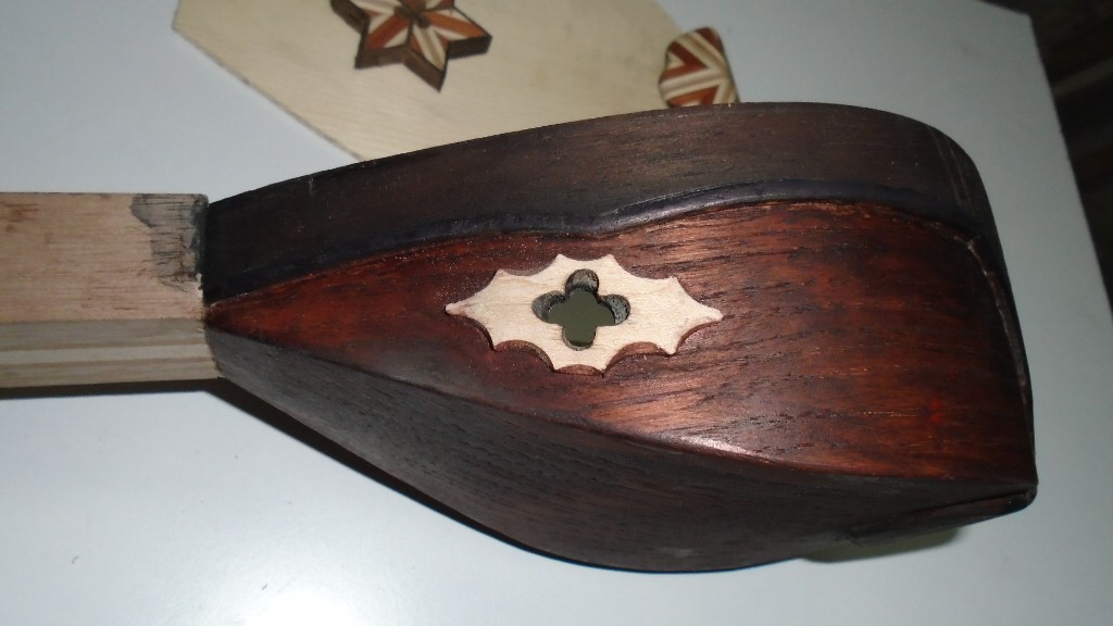

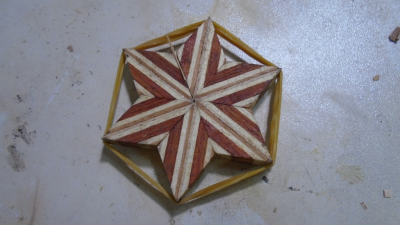

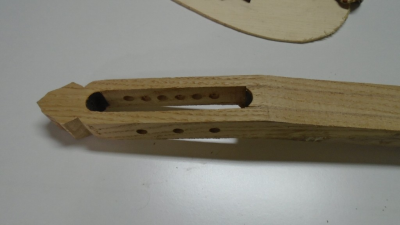

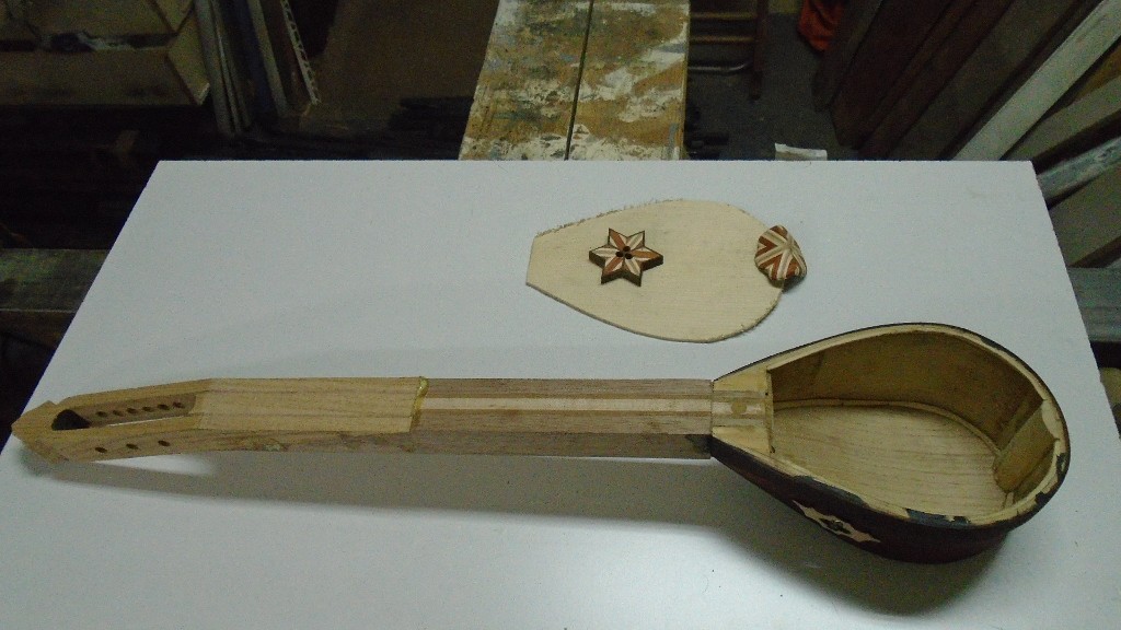

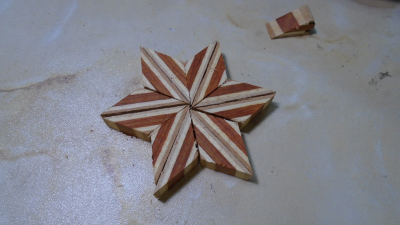

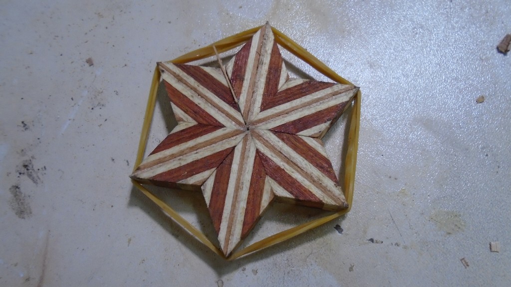

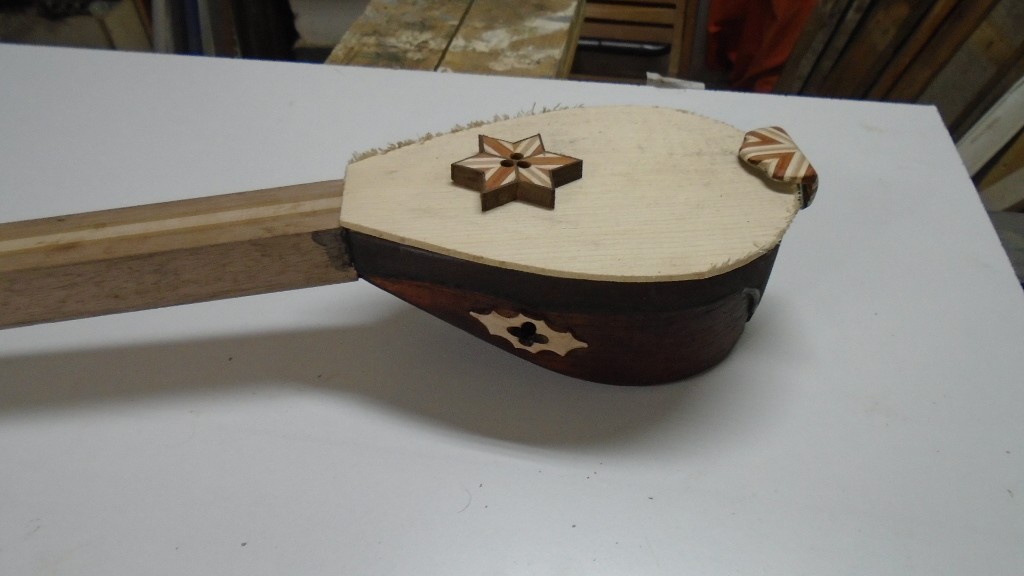

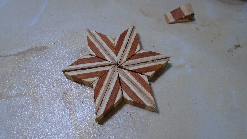

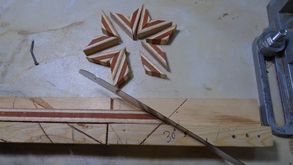

μερικες  φωτο  ακομα  απο  το  σκαφακι  και  την  ροζετουλα  του
« Απάντηση #7 στις: Μαΐου 31, 2014, 12:35:29 πμ »
Α ΡΕ ΓΙΩΡΓΑΡΑ ΟΛΟ ΠΟΥΤΑΝΙΕΣ ΕΙΣΑΙ ΡΕ.
ΕΜΕΝΑ ΑΥΤΟ ΤΟ ΣΚΑΦΟΣ ΜΟΥ ΘΥΜΗΖΕΙ ΛΥΡΑ ΠΟΝΤΙΑΚΗ ΠΑΝΤΟΣ. ΔΩΣΤΟΥ ΝΑ ΤΕΛΕΙΩΣΕΙΣ Ν ΑΚΟΥΣΟΥΜΕ ΤΙ ΕΦΤΙΑΞΕΣ
« Απάντηση #8 στις: Μαΐου 31, 2014, 02:09:52 πμ »
ωραιος, μ αρεσει.

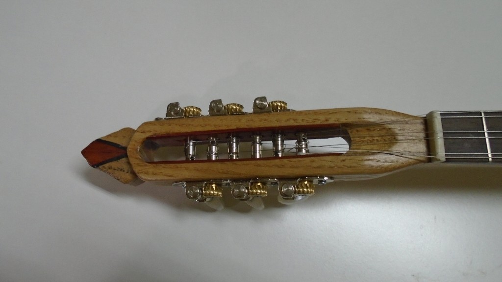

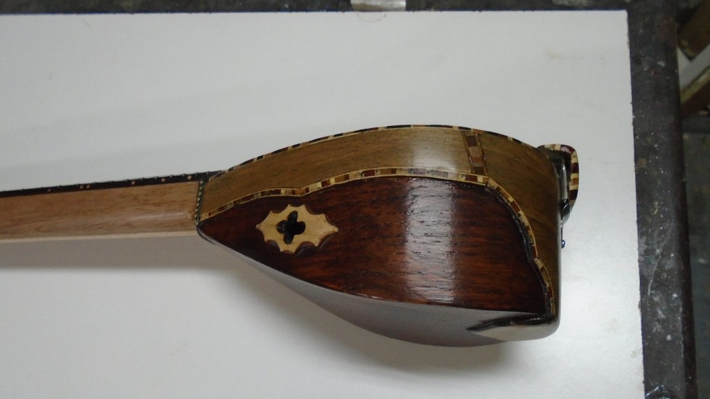

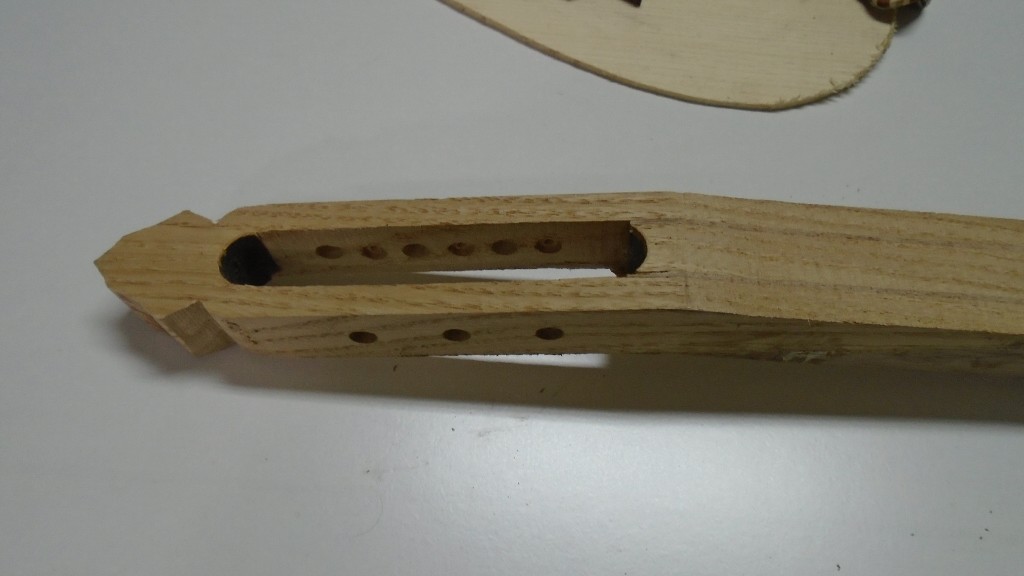

« Απάντηση #9 στις: Ιουνίου 04, 2014, 08:26:42 μμ »

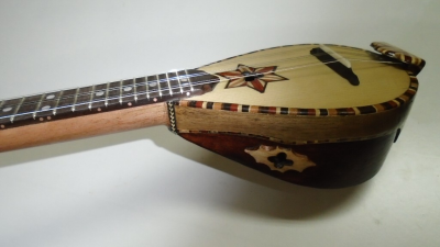

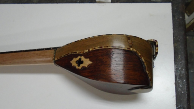

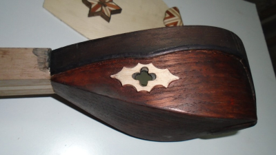

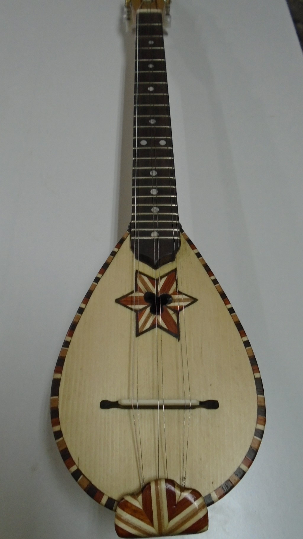

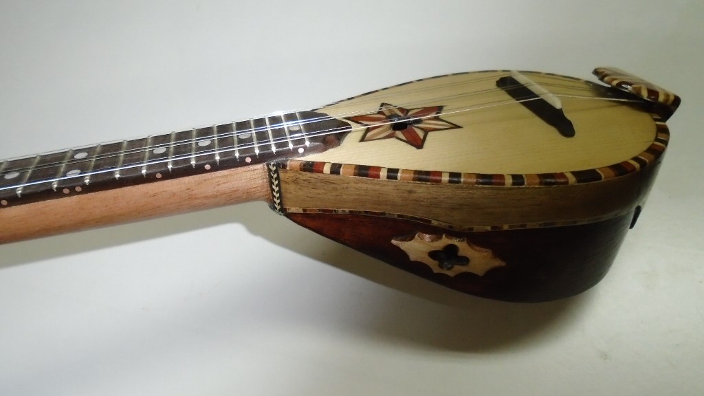

ετοιμο  το  οργανακι  μερικες  φωτο  και  ενα  βιντεακι  της  επομενης  μερας
« Απάντηση #10 στις: Ιουνίου 04, 2014, 09:53:10 μμ »
Πολύ ωραίο !!
όμορφος ήχος ,δυνατός  και πρωτότυπη εμφάνιση
Φιλε Γιωρίκα συγχαρητήρια
« Απάντηση #11 στις: Ιουνίου 04, 2014, 10:00:26 μμ »
Πολύ ιδιαίτερο αλλά όμορφο το σχήμα του, και εξίσου ωραίος ο ήχος. Συγχαρητήρια.
« Απάντηση #12 στις: Ιουνίου 04, 2014, 10:47:38 μμ »
Μπράβο Γιωρίκα,
Ωραίος σ'όλα του.
Και έρχομαι να ρωτήσω όλους τους φίλους:
Αν δεν ξέρατε την ιδομορφία της κατασκευής που ξεφεύγει από τα κλασσικά θα αναγνωρίζατε διαφορά στον ήχο από ένα όργανο κατασκευασμένο με τον κλασσικό σχεδιασμό;
Εγώ πάντως όχι.
Μια σκέψη για αυτούς που δεν τολμάμε να ξεφύγαμε από τις κλασσικές φόρμες (συμπεριλαμβάνω και τον εαυτό μου).

« Απάντηση #14 στις: Ιουνίου 05, 2014, 12:04:38 πμ »
Ομορφο αποτελεσμα και με γλυκο ηχο! Πολυ μου αρεσει!
