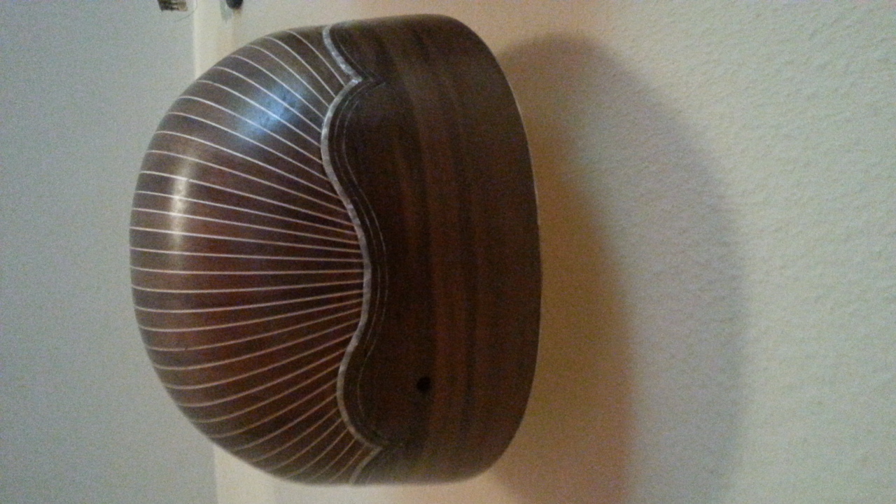

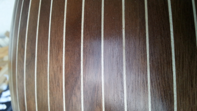

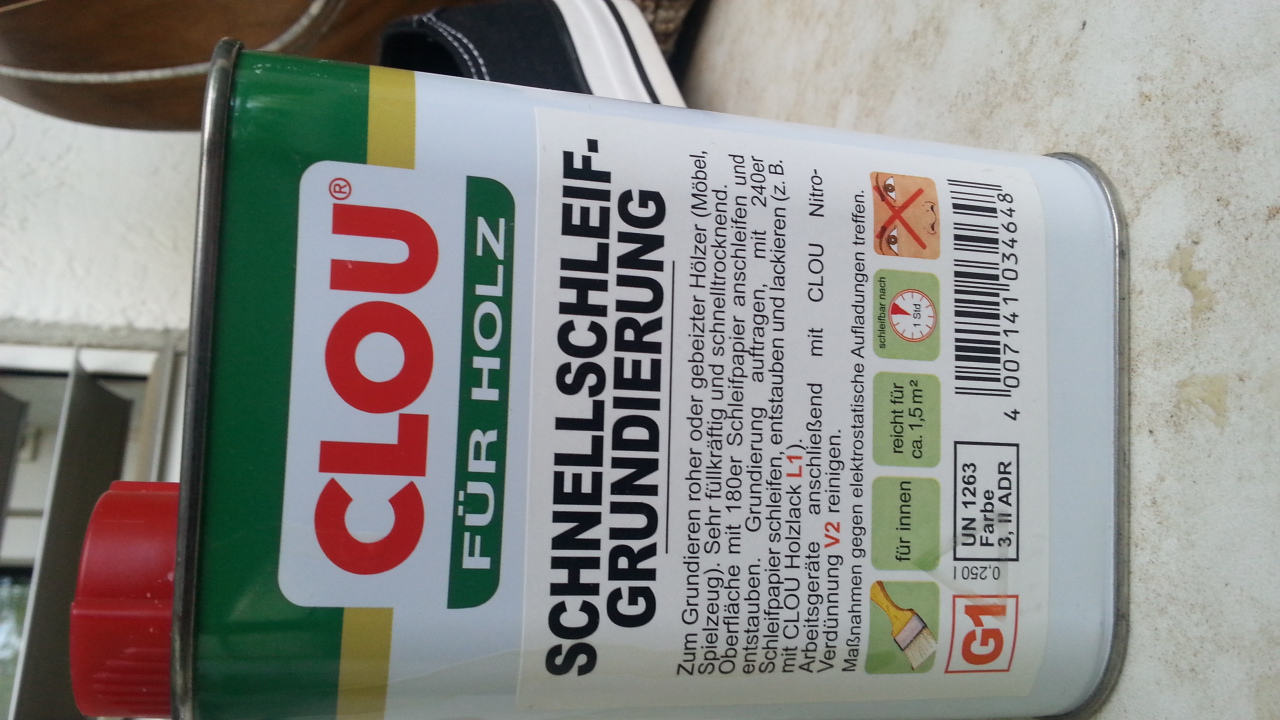

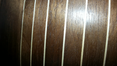

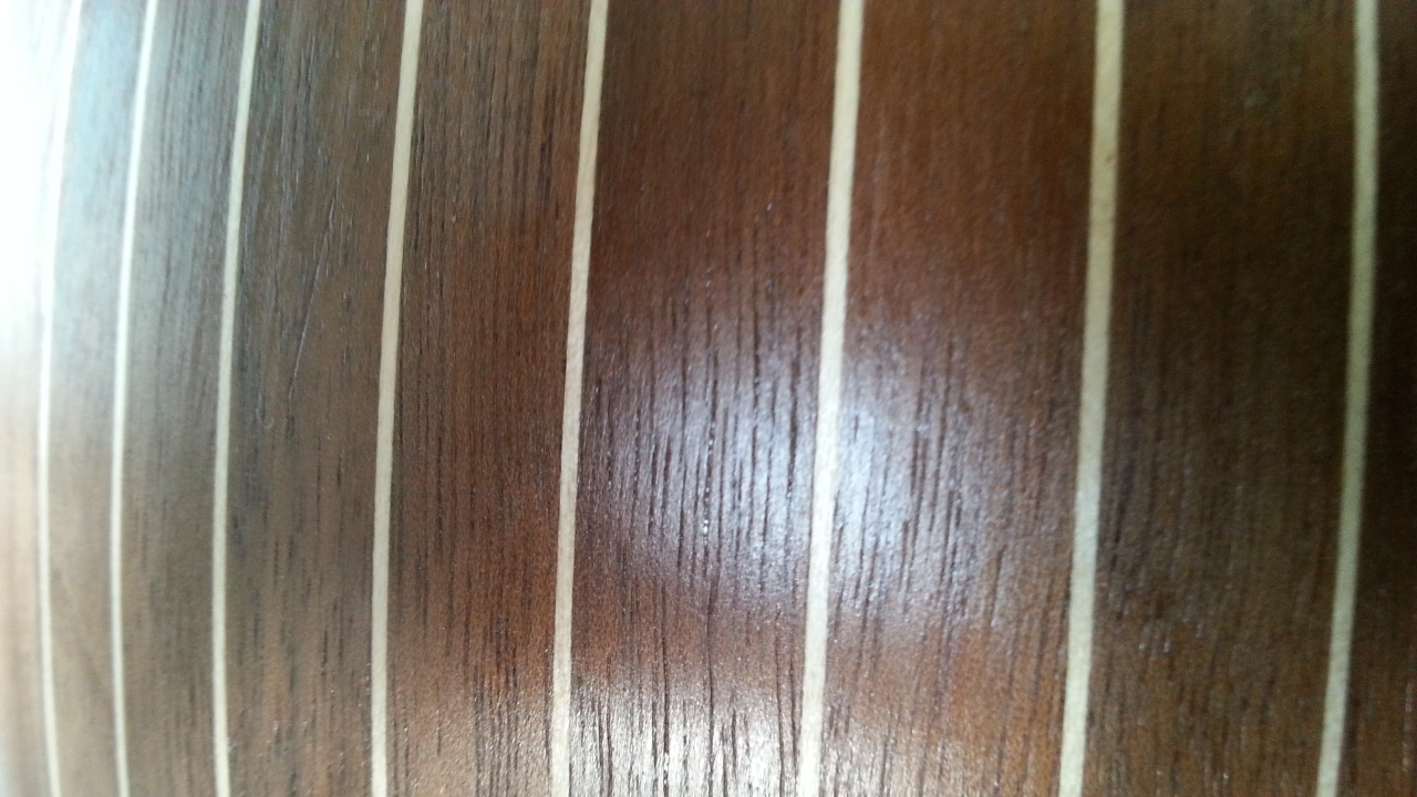

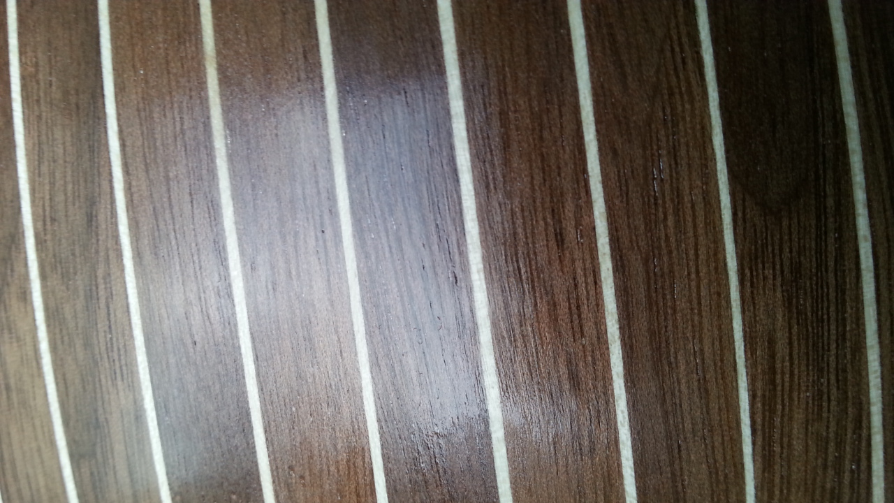

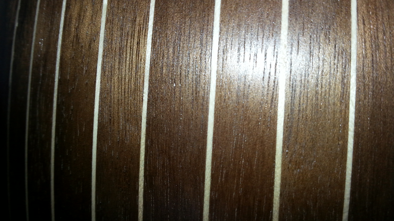

Παιδια εχω ενα θεμα με το γεμισμα πορων.
το Ξυλο ειναι καρυδια. Θελω να το βαψω με νιτρο.
Εχω παρει της clou to G1 schnellschleifgrundierung για γεμισμα πορων.
το περασα ενα χερι και περιμενω να στεγνωσει, εχωντας το παρακατω αποτελεσμα.
Δεν με ικανοποιει καθολου.
Ερωτηση. ειναι καταλληλο Το G1 για γεμισμα πορων η απλα πρεπει επαναλαμβανω την διαδικασια μεχρι να γεμισουν οι ποροι;
για οποια απαντση ευχαριστω
Υ.Γ σε ενα γερμανικο φορουμ που ειναι για κιθαρες, πολλοι γεμιζουν τους πορους με γομολλακα και ελαφροπετρα(απλα πρεπει να περιμενεις καποιες μερες μεχρι να στεγνωσει καλα) η με εποξικη ριτινη και βαφουν με νιτρο.

« Απάντηση #1 στις: Μαΐου 23, 2014, 10:14:42 μμ »
Κωνσταντίνε,αν το προιόν που έχεις πάρει έχει χαμηλή περιεκτίκοτητα σε σταθερά,τότε σημαίνει ότι για να γεμίσεις τα μεγάλα κένα(τουλάχιστον έτσι φαίνονται) θα χρειαστείς αρκετά χέρια.Δυστυχώς οι εταιρίες αναγράφουν λανθασμένους τίτλους για τα προιόντα τους πολλές φορές,να μην μιλήσω για τον τρόπο χρήσης.Πχ,μπορεί να σου γράφει απ έξω TUNG OIL και να μην είναι τέτοιο μέσα αλλά να έχει κάποιο Varnish (Varnish=ρυτίνες με λάδι που ζεστένονται μαζί) και το λάδι αυτό να μην είναι καν Tung oil.Αυτά ισχυρίζεται ένα βιβλίο που διαβάζω τον τελευταίο καιρό.
Κάνε δοκιμές σε ξεχωριστό ξύλο πρώτα να έχεις το κεφάλι σου ήσυχο.
Το τρίψιμο με την ελαφρόπετρα δημιουργεί σκόνη που γεμίζει τα κενά λειτουργεί ως γυαλόχαρτο κοινώς,και η γομαλάκα έρχεται και δημιουργεί την <<κόλλα>> για να κολήσει αυτή η σκόνη μέσα στους πόρους,οπότε στην θέση σου θα δοκίμαζα να τρίψω με γυαλόχαρτο λίγο το ξύλο μέχρι να δω να γεμίζουν οι πόροι απ την σκόνη και ύστερα θα περνούσα το primer που πήρες,αν δεν γεμίσουν όλα τα κενά πάλι το ίδιο μέχρι να σου αρέσει αυτό που βλέπεις.
Αλλά όπως είπα,κάνε δοκιμές σε άλλο ξύλο και δες αν σου αρέσει το αποτέλεσμα,ευτυχώς ή δυστυχώς με τόσα προιόντα που υπάρχουν δεν υπάρχει κάτι εντελώς στάνταρ,πειραματίσου λίγο και θα την βρεις την άκρη.
Απ: γεμισμα πορων
« Απάντηση #2 στις: Μαΐου 23, 2014, 10:31:28 μμ »
θα πάρεις στόκο νερού για καρυδιά θα το αραιώσεις λίγο με νερό και θα περάσεις ένα χοντρό χέρι η καλύτερα δύο αφού τρίψεις το πρώτο και μετά το δεύτερο.
Μετά εισαι έτοιμος για νίτρο!

Ο στόκος παρόλα αυτά μπορεί να μην ανταποκρίνεται το ίδιο χρωματικά(και ας διαλέξεις την ίδια απόχρωση) με το υπόλοιπο ξύλο κατά το λουστράρισμα ή/και το βάψιμο.Οπότε πρώτα δοκιμή να δεις αν σου άρέσει το αποτέλεσμα σε άλλο ίδιο κατά προτίμηση ξύλο.

« Απάντηση #4 στις: Μαΐου 24, 2014, 09:21:57 μμ »

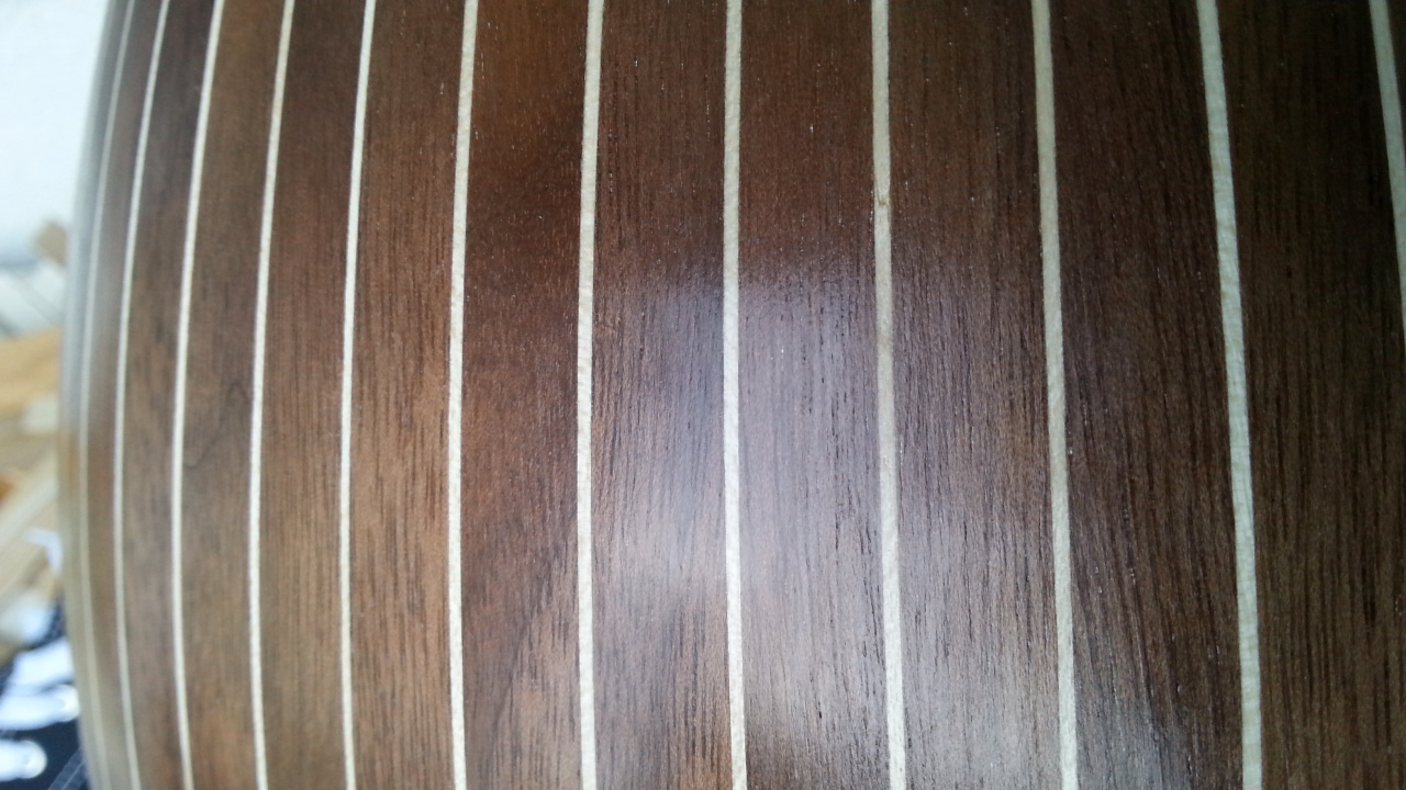

Παιδια ευχαριστώ για τις απαντήσεις.
Το G1 τελικα ειναι το clou το 300 αλλα σε μικρη συσκευασία.
Το εχω περασει 3 χερια το τελευταίο χερι το περασα με μπαλα. Τελικά γεμίζει καλα αλλά θέλει και αλλα χερια.

« Απάντηση #5 στις: Μαΐου 25, 2014, 11:23:40 πμ »
φιλε  Κωνσταντινε  αυτο  το  θεμα   με  τους  πορους  θα  το  εχεις  αφου  εχεις  περασει  3  χερια  εισαι  ήδη φορτωμενος  αυτο  που  σου  προτεινω   να  τρίψεις  με  ατσαλομαλλο  00  καλα  καλα  μην  φοβηθείς   ετσι  θα  αφαιρεσεις   το  παραπανίσιο  σιλερ   και  θα  ερθει  σε   μια  ισορροπία   το  ιδιο  να  κανεις  και  αναμεσα  στα  χερια  στο  βερνικι  σου

« Απάντηση #6 στις: Μαΐου 25, 2014, 07:44:05 μμ »

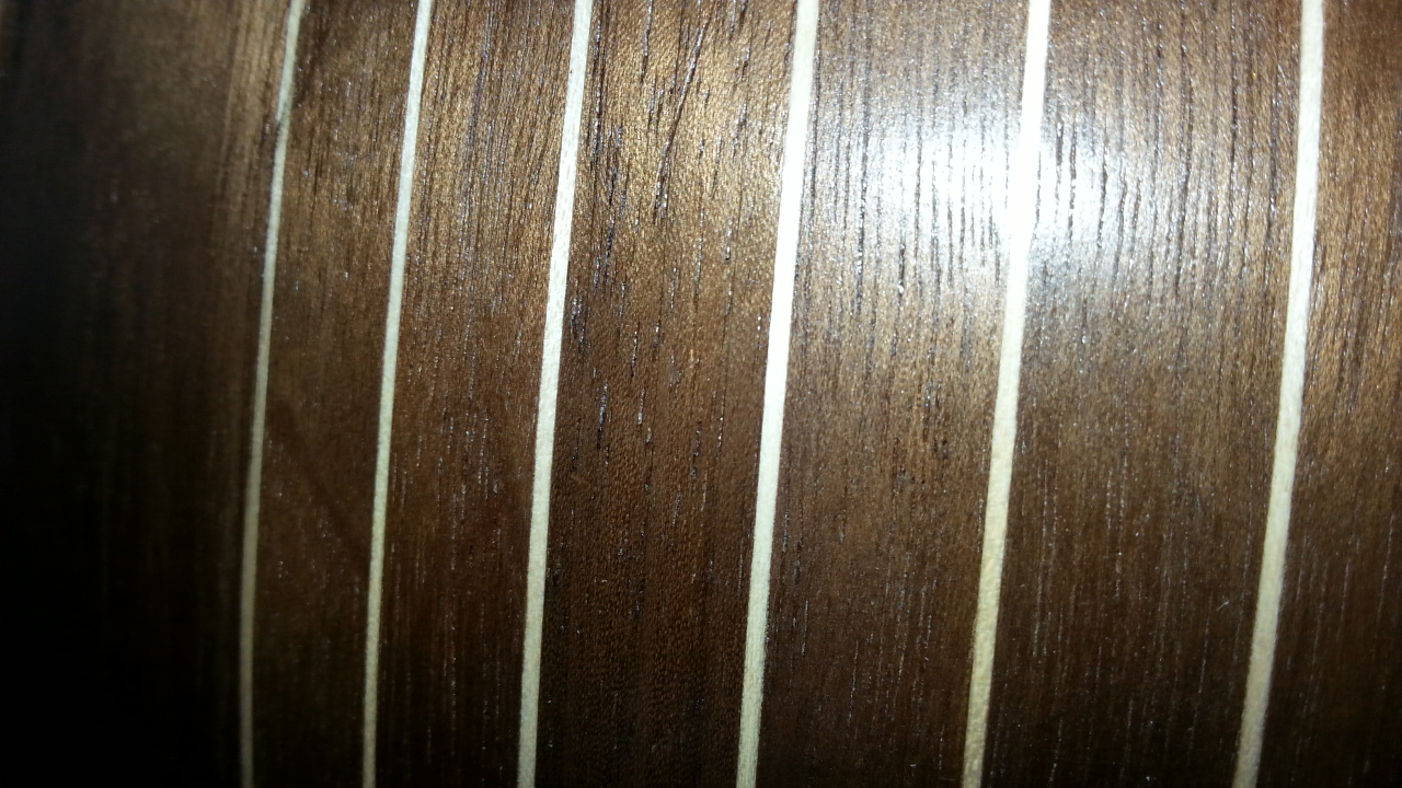

Γιωρικα ευχαριστώ.  Οκ θα το δοκιμασω.
Το σιλερ το περναω ενδιαμεσα παντα γυαλοχαρτο 240.
Πάντως δεν ξερω αλλα αυτο το ξυλο έχει κατι σκασιματα; πόρους;  σαν το φαράγγι της Σαμαριάς.
 Αγαλι αγάλι . Της κοντσιτας μου μεσα . Που θα παει.

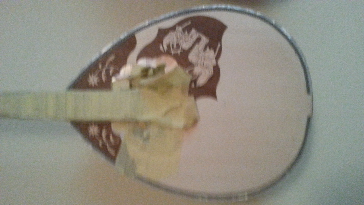

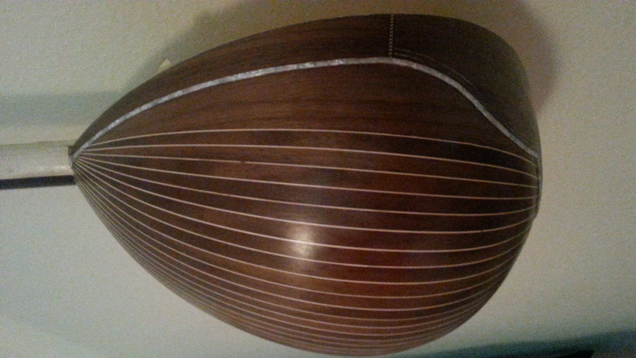

ΠΟΥ ΜΠΟΡΟΥΜΕ ΝΑ ΔΟΥΜΕ ΟΛΟΚΛΗΡΟ ΤΟ ΟΡΓΑΝΟ?
konstantinos77
  • Μηνύματα: 161
  • Αγαπημένο ξύλο: Kελεμπεκι
Απ: γεμισμα πορων
« Απάντηση #8 στις: Μαΐου 26, 2014, 12:04:32 μμ »
κωστα πολύ ευχαρίστως.  Αλλα το οργανο εχει πανω ταινίες μιας και είναι υπο κατασκευή :-[
ηθελα να κανω ολοκληρωμένη   παρουσίαση αλλα οτι θέλει το φιλαρακι μου.

ΜΕ ΠΕΘΑΝΕΣ ΜΕ ΤΗΝ ΚΑΛΗ ΣΟΥ ΤΗΝ ΚΟΥΒΕΝΤΑ.
ΑΝΤΕ ΤΕΛΕΙΩΣΕ ΤΟ ΚΑΙ ΘΑ ΜΑΣ ΤΟ ΔΕΙΞΕΙΣ ΧΩΡΙΣ ΤΙΣ ΤΑΙΝΙΕΣ
