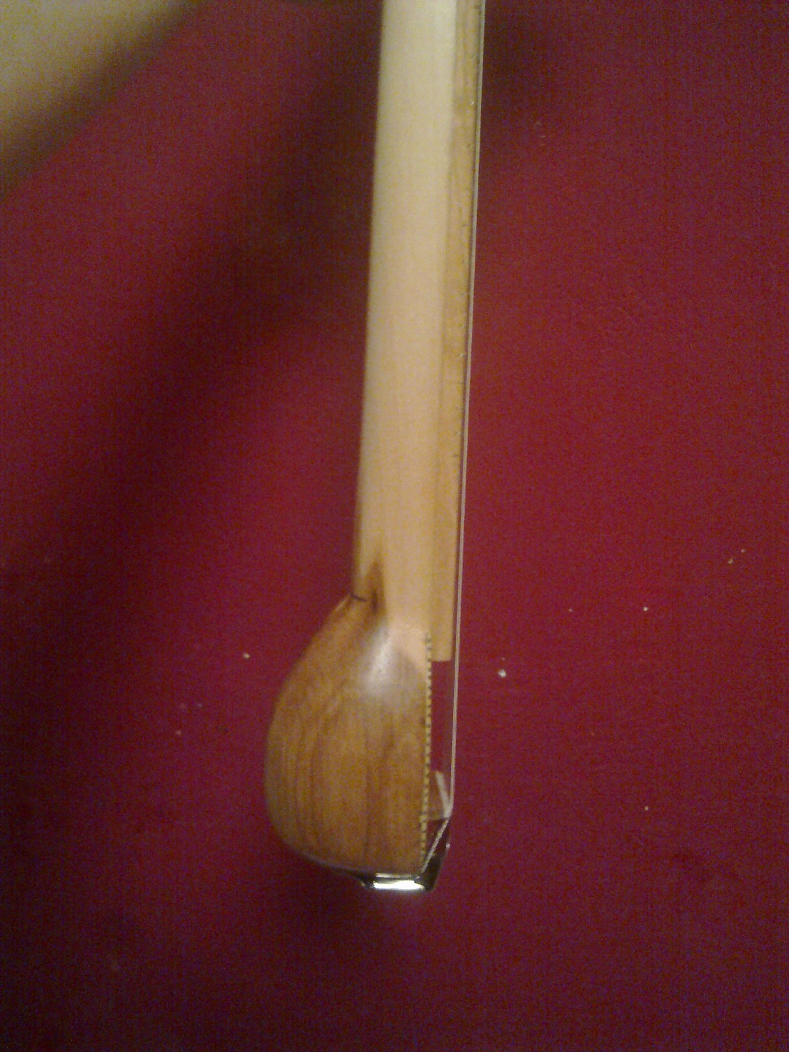

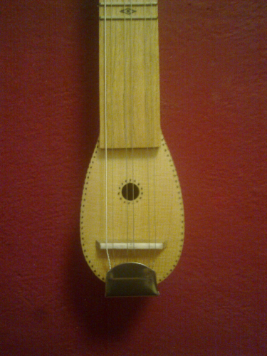

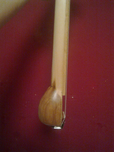

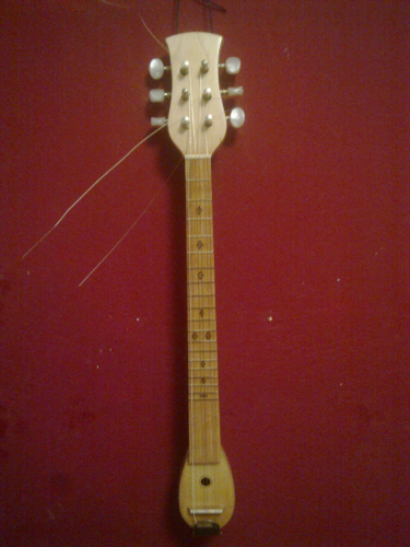

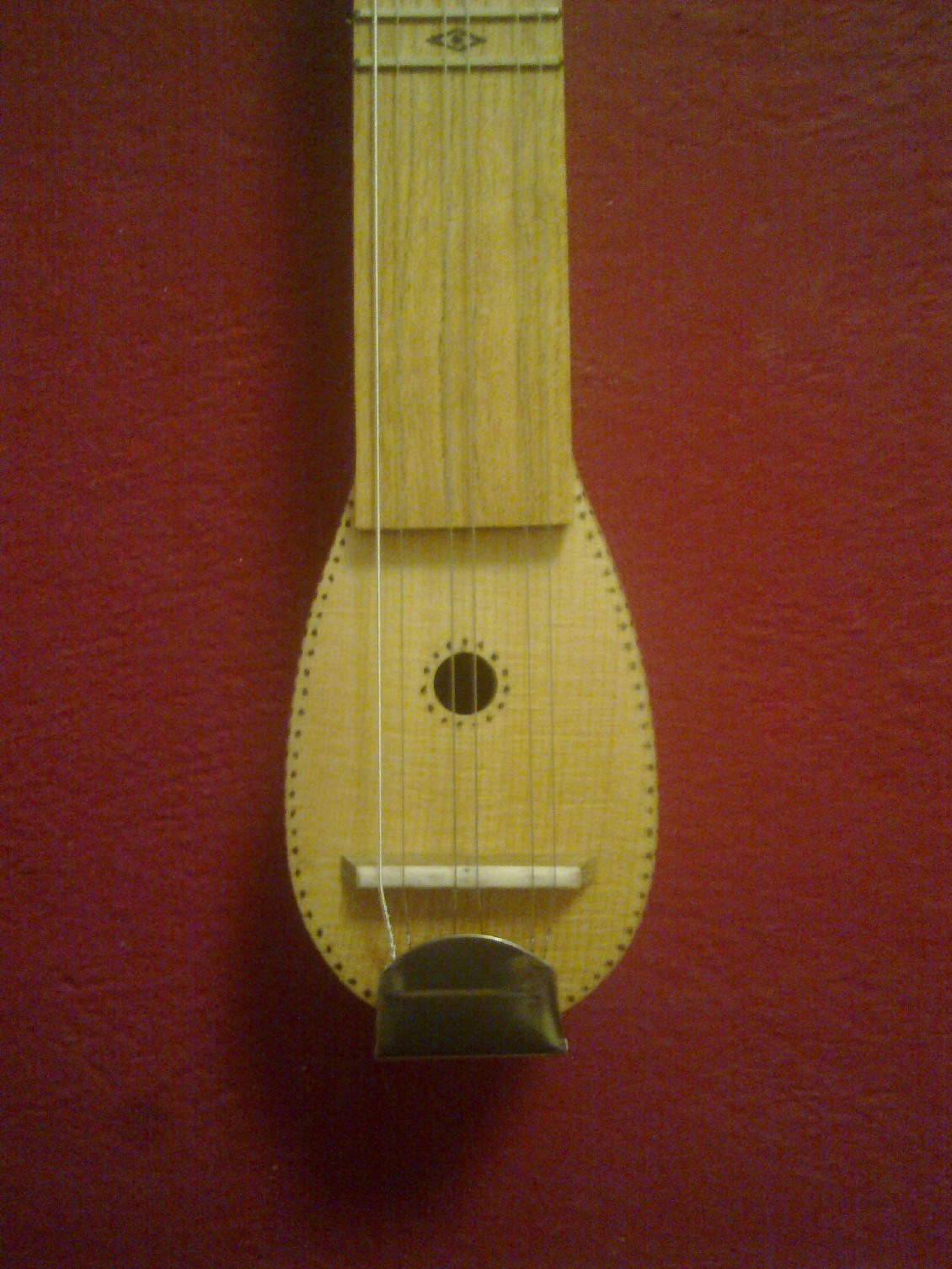

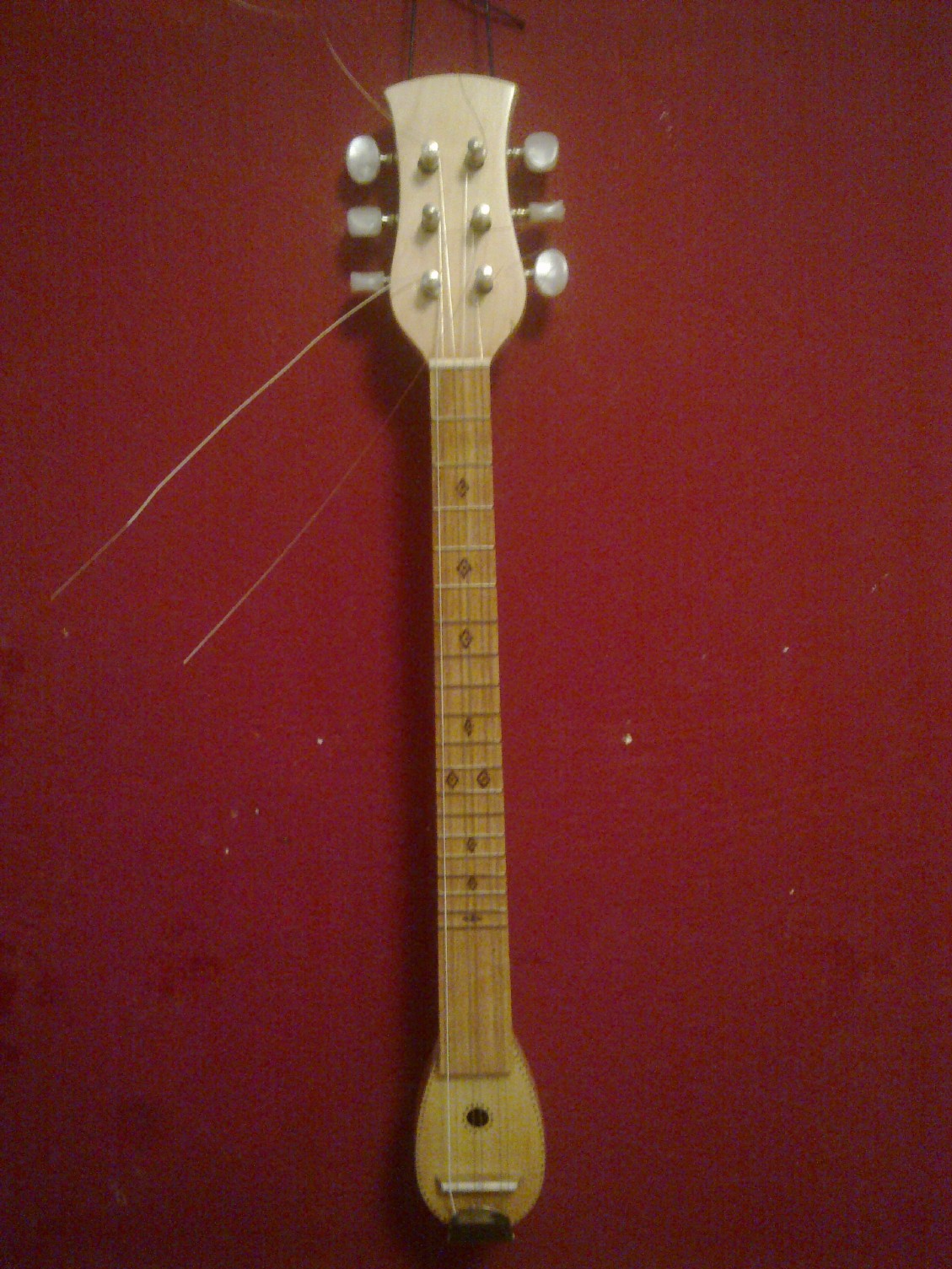

Καλησπέρα, ακόμα ένα όργανο ολοκληρώθηκε, πριν από λίγο κούρδισα και ενώ νόμισα ότι θα τασταρει λόγω του ότι είναι υπερβολικά χαμηλό για να είναι μαλακό, μόλις τέντωσαν οι χορδές ήρθε στα ίσα του και λαλάει κανονικά, ήχο θα ανεβάσω πιο αργά γιατί δεν έχω λογαριασμό στο γιου τιουμπ κ περιμένω τον αδερφό μου.
Έχουμε και λέμε, το οργανάκι είναι μονοκόμματο από φλαμούρι δίχρωμο, το καπάκι είναι έλατο και η ταστιέρα και ο καβαλάρης μυγδαλιά, η χορδιέρα έχει κοπεί γιατί ήταν υπερβολικά μεγάλη για τόσο μικρό σκάφος και η κλίμακα του είναι 32 εκατοστά, το μόνο που μένει είναι να μαζέψω κουλούρα τις χορδές για να μην πετάνε εδώ και εκεί και να καταφέρω να παίξω κάτι στα μικρά του διαστήματα.

πολύ ωραίος. μου αρέσουν πολύ τα σημάδια στη ταστιέρα. πρέπει να βρείς και κάποιον να χωράει να παίξει.

Τα σημάδια της ταστιερας και η διακόσμηση είναι πυρογραφία;

ωραιο το παιδι Χρησταρα,ισως με λιγο στενοτερη ταστιερα να ηταν και πιο ομορφο..λεπτομερειες...
