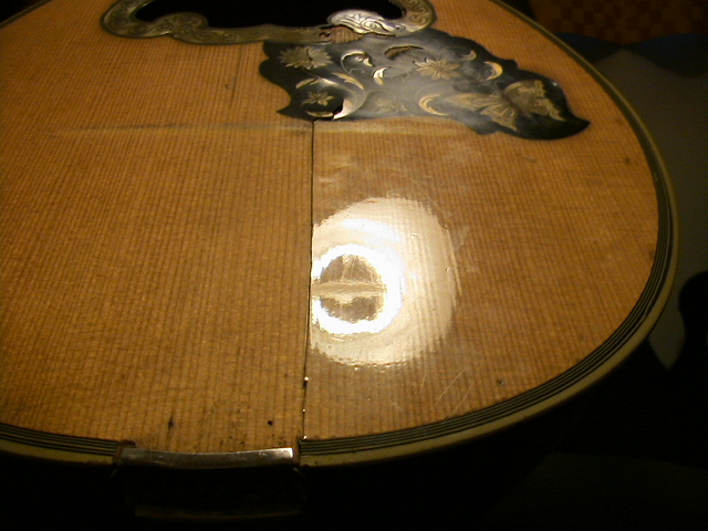

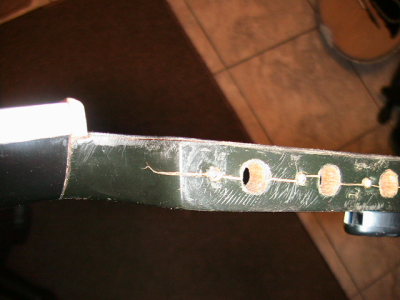

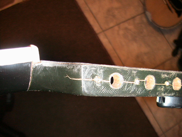

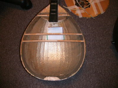

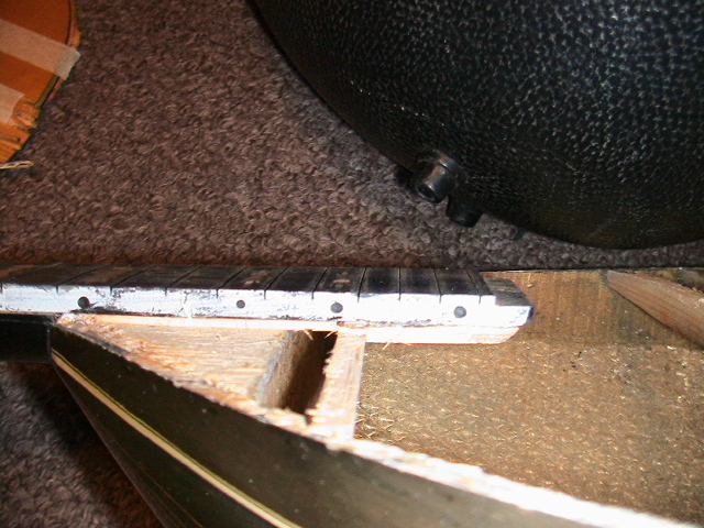

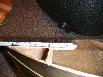

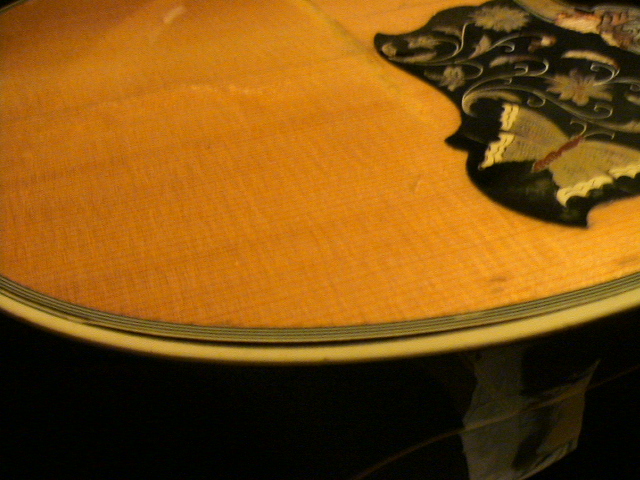

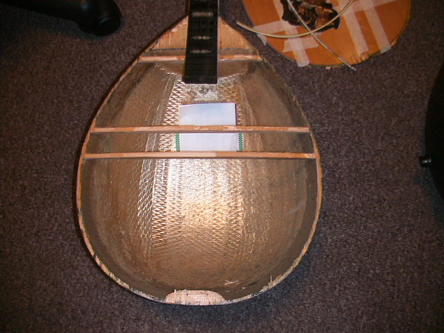

Γεια σας παιδια....
Μου εστειλε φιλος ενα μπουζουκι στην κατασταση που θα δειτε παρακατω.
Το οργανο δεν επαιζε καθολου,το καπακι ξεκολλημενο σε πολλα σημεια αλλα και ανοιγμενο παραλληλα βεβαια στα νερα του αλλα απο ακρη σ'άκρη....θεωρω πως πρεπει να αλλαχτει το καπακι και ετσι σκεφτομαι να το κανω. Πρεπει να σας πω οτι ειναι κατασκευης 1988 απο γνωστο μαστορα και επισκευη -αλλαγη ταστιερας επισης απο αλλων γνωστο επισης μαστορα.
Αυτο που παρατηρησα ειναι οτι το καπακι ξεκολλησε λες και ηταν κολλημενο με μυξα που λεμε....με ενα νυστερι  εβγαλα και το καπακι αλλα και την φιγουρα.
Θα ηθελα λοιπον την γνωμη σας για το καπακι,να το περασω κατω απο την ταστιερα ή να κανω κοψιμο εκει στον ντακο?
Τα καμαρια να τα αφησω ή να τα ξεκολλησω και να τα κολλησω στο καινουργιο καπακι?
Αυτα.....

ΕΓΩ ΤΟ ΚΑΠΑΚΙ ΘΑ ΤΟ ΠΕΡΝΟΥΣΑ ΚΑΤΩ ΑΠ ΤΗΝ ΤΑΣΤΙΕΡΑ..................
ΕΤΣΙ ΚΑΝΩ ΣΕ ΟΛΑ ΟΣΑ ΒΑΖΩ ΚΑΙΝΟΥΡΙΟ

Δηλαδή Κώστα, πάντα ξεκολλᾶς ταστιέρα;

ΕΓΩ ΔΕΝ ΕΙΠΑ ΟΤΙ ΞΕΚΟΛΑΩ ΤΑΣΤΙΕΡΑ. ΕΓΩ ΕΙΠΑ ΟΤΙ ΘΑ ΤΟ ΠΕΡΝΑΓΑ ΑΠΟ ΚΑΤΩ............................
Η ΜΟΝΗ ΔΥΣΚΟΛΙΑ ΑΝ ΜΠΟΡΩ ΝΑ ΤΟ ΠΩ ΕΤΣΙ ΕΙΝΑΙ ΝΑ ΜΗΝ ΦΥΓΕΙ Η ΚΟΛΛΑ ΑΠΟ ΤΟ ΠΡΩΤΟ ΚΑΜΑΡΙ ΑΝΩ ΤΗΣ ΤΡΥΠΑΣ , ΣΕΡΝΩΝΤΑΣ ΤΟ ΜΕΣΑ.
ΤΟ ΑΝΤΙΜΕΤΩΠΙΖΩ ΜΕΧΡΙ ΣΤΙΓΜΗΣ ΜΕ ΕΠΙΤΥΧΙΑ. ΕΧΩ ΑΛΛΑΞΕΙ ΤΟΥΛΑΧΙΣΤΟΝ 10 ΚΑΠΑΚΙΑ ..................

Καὶ τὸ παλιὸ κομμάτι τοῦ καπακιοῦ μεταξὺ τάκου καὶ ταστιέρας πῶς τὸ ἀφαιρεῖς;

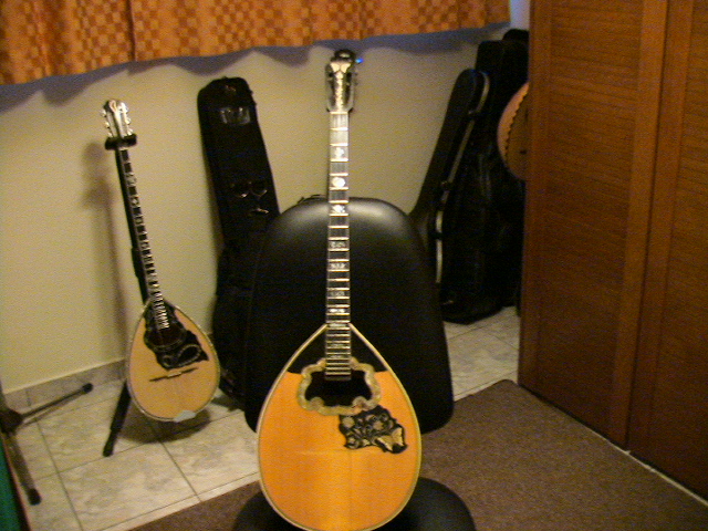

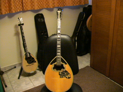

χαχαχαχα........και εγω ετσι το εκανα Κωστα.
Το οργανο ειναι ετοιμο και εχει παραδοθη στον κατοχο του.

Ἔ, ἄμα εἶναι νὰ τὸ πληρώσω τόσο ἀκριβὰ, ἄστο καλύτερα!! ;D ;D
Τὸ ἔκανα κι ἐγὼ δυὸ φορὲς ἀλλά εἶναι ψιλομανίκι.

Ἔσκισα στὴ μέση κατὰ ὗψος τὸ κομμάτι τοῦ καπακιοῦ (ζόρικο) μέ κοφτερό πριόνι ὥστε νὰ δημιουργηθῆ κενό καὶ νὰ ἐπιτρέψη σὲ ζεστὸ μαχαίρι νὰ ξεκολλήση καὶ ἀπ' τὸν τἀκο καὶ ἀπ'τὴν ταστιέρα τὰ δυὸ κομμἀτια χωρἰς νὰ κινδυνεύση ἡ ταστιέρα νὰ ξεκολλήση. Μετά ξύσιμο τῆς κόλλας ποὺ ἀπόμεινε πάλι μὲ ζεστό μαχαίρι.
