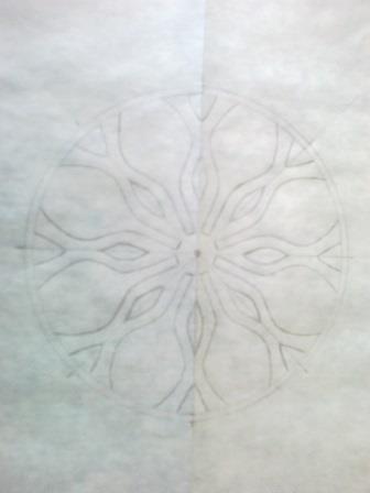

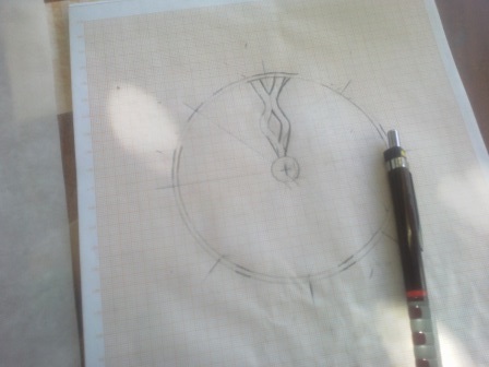

χρειαστικα ένα σχεδιο για ροζετα, και παρολο που υπαρχουν πολλες στο διαδυκτιο, ειπα να την σχεδιασω από την αρχη. Εκανα ένα απλο σχετικα σχεδιακι για να μου είναι ευκολο στο κοψιμο. Χρειαζεται ελαχιστο χρονο για τον σχεδιασμο. Σε ένα χαρτι μελιμετρε σχεδιασα τον εξωτερικο κυκλο της ροζέτας και τον μοιρασα σε ωκτο ισα μερη με ωκτο ακτινες. Πανω σε κάθε ακτινα ζωγραφισα ένα διαφορετικο σχεδιακι (κολονακι) που να ενωνει την περιφερεια με το κεντρο του. Χωρις καποιο συγκεκριμενο σχημα η συμμετρια. Διαλεξα ποιο κολονακι μου εκανε καλυτερα στο ματι και εσβησα τα υπολοιπα.

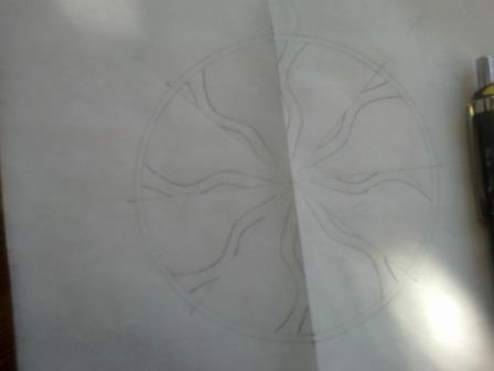

Στο ειδικο χαρτι που λεγαμε σε άλλο θεμα... σχηματισα τον ιδιο κυκλο με τις ωκτο ακτινες. Το τοποθετησα πανω στον αρχικο σχεδιο, ετσι ώστε να συμπιπτουν μεταξυ τους. Αφου πρωτα διαλεξα ποια απο τις δυο πλευρες του σχεδιου μου είναι πιο καλα σχηματισμενη, την αντεγραψα στο ημιδιαφανο χαρτι. Το ιδιο εκανα και στις υπολοιπες ακτινες περιστρέφοντας μονο το ένα χαρτι κατά μια θεση κάθε φορα, και αφου παντα τσεκαριζα ότι συμπιπτουν ολες οι ακτινες μεταξυ τους. Ετσι φτασαμε εδώ
διπλωσα μια φορα στη μεση και αντεγραψα και το άλλο μισο του σχεδιου. Ετσι ειχα μια πλήρως συμμετρικη ροζετα σε μολις δεκα λεπτα.

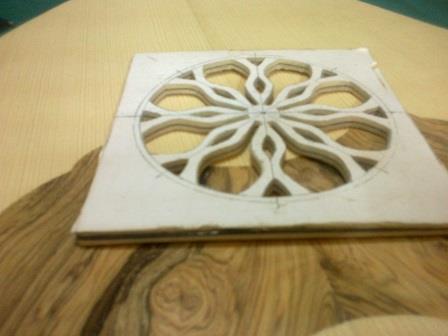

Στην κατασκευη τα γνωστα, τρυπημα με ψιλο τρυπανακι, κοψιμο με πριονακι χειροτεχνιας και λιμάρισμα. Στην επιλογή του ξυλου υπαρχουν απειρες επιλογες, ορεξη να χεις για πειραματα.

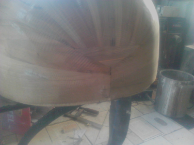

 Εδώ εχω βαλει δυο φετες φλαμουρι σταυρωτα για να μην κανει κοιλια, με έναν καπλαμα σκουροχρωμο ενδιάμεσα, με την λογικη ότι μετα το κοψιμο θα το λιμαριζα λοξα ώστε με μια ματια ακριβως από πανω να βγαζει τριχρωμια. Θα δουμε αν εχω τοση υπομονη για να το κανω. Άλλη μια σκεψη είναι αφου κατεβει το παχος στο παχος του καπακιού, από 5,5 που είναι τωρα σε 3 χιλ. να σκαφτει πανω στις ακτινες ένα πολύ ψιλο αυλακι, ετσι ώστε να φανει το σκουρο χρωμα από μεσα. Πιο ευκολο και πιο γρηγορο. Υπαρχουν διαφορα που μπορούμε να κανουμε, σε αυτό παιζει ρολο η αρχικη επιλογή των ξυλων που βαλαμε. Πιστευω να φανει χρησιμο σε καποιους στο μελλον.
