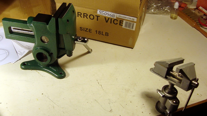

Σχετικά με τη μόρσα, αφού έψαξα αρκετά αποφάσισα να πάρω αυτήν αριστερά
από τον axminster (~ 36Ε + 18 μεταφορικά), την οποία συνέστησαν και άλλα μέλη του forum.
http://www.axminster.co.uk/axminster-parrot-vice
Η αλήθεια είναι ότι περίμενα αρκετά για να την φέρει (και τώρα δεν έχει απ' ό,τι είδα) αλλά αξίζει τον κόπο
- αφενός λόγω κατασκευής (κινέζικη, αλλά καλής ποιότητας κατά γενική ομολογία διαφόρων μαστόρων που την πήγα, δες την μετατροπή)
- αφετερου λόγω τιμής (εναλλακτικά από ebay κόστιζε 50Ε χωρίς μεταφορικά)
- και κυρίως λόγω λειτουργίας:
Ο σχεδιασμός της είναι εκπληκτικός κατά τη γνώμη μου: περιστρέφεται και αλλάζει κλίση ταυτόχρονα μόνο με τον (ένα) μοχλό, λόγω του βραχίονα με την βίδα (τη ρυθμίζεις μόνο μια φορά στην αρχή, στο πρώτο σφίξιμο) που βλέπεις στο κάτω μέρος της μπροστινής δαγκάνας. Μόλις σφίξεις κάτι (πρέπει να έχει αντικείμενο), ο βραχίονας φορτίζεται από την δαγκάνα και “κλειδώνει” πάνω στον οριζόντιο άξονα (τον μεγάλο κύλινδρο στη βάση) σε όποια θέση βρίσκεται η μόρσα εκείνη τη στιγμή. Όταν ξεσφίξεις “λύνεται” όλο το σύστημα και γυρνάς όπου θέλεις. Καταπληκτικό. Πρέπει απλώς να έχεις το νου σου να κρατάς το αντικείμενο την στιγμή που "λύνεις" γιατί χαλαρώνει ταυτόχρονα και η δαγκάνα. Συνήθεια είναι.
Η προσθήκη - μετατροπή περιγράφεται εδώ
http://www.garrettwade.com/images/art/T66_05R1010.pdf
είναι ένας πρόσθετος άξονας που επιτρέπει επιπλέον περιστροφή της κεφαλής και είναι πολύ καλή εφαρμογή για ορισμένες χρήσεις (στην κατασκευή σκάφους π.χ. που χρειάζεται να γυρνάς συνέχεια "παντού")
Η προσθήκη έγινε σε μηχανουργείο (κόστος 5 Ε αλλά αρκετά πιο “άτεχνη” από το link, με ό,τι υλικό βρήκε πρόχειρο)
Μέχρι τώρα δούλευα με την μικρή που βλέπεις στην φωτο δεξιά (αλουμίνιο), αλλά τελικά διαλύθηκε (στη φωτό με σφιγκτήρες κρατιέται όπως βλέπεις). Την αντικατέστησα με μία ίδια από το Praktiker (19Ε) η οποία έχει επιπλέον δεύτερη κεφαλή “Ω” για στήριξη δραπάνου που μου φάνηκε πολύ χρησιμη.
