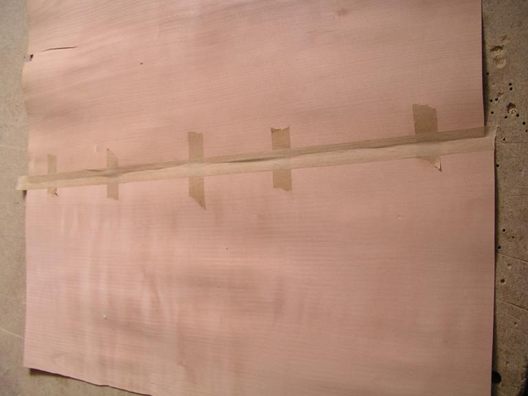

οσο αφορα το κοψιμο που λες εκτος το πριονακι που λεει ο ματαλλικας μπορεις και με σκαρπελο σιγα σιγα
(εγω ετσι τους κοβω και με βολευει πολυ)... και με ψαλιδι αν και με το ψαλιδι συνηθως σπαει . αυτο που εχεις να κανεις κατα το κοψιμο και ειχε γινει και παλιοτερα θεμα εδω και οπως και μενα μου ειχανε πει τα παιδια πρεπει να ντυσεις με χαρτοταινια το κομματι που θες να κοψεις λογο παχους του 0.5 μ μ σπαει ευκολα η χαρτοταινια βοηθαει στην συγκρατησει αφου κοψεις στο σχημα που θες την αφαιρεις απο την μια μερια που θες να κολισεις...οταν κολισει καλα τοτε αφαιρεις και την αλλη και εισαι ετοιμος...

Στην πρώτη φωτό εφαπτομενική τομή...στην δεύτερη (πάλι εφαπτομενική είναι) έτσι όπως το έχω χαρτώσει κρατάς το κεντρικό μέρος και παίρνεις ακτινική...και στην τρίτη φωτό τεστάρισμα άμα φτάνει το κομμάτι...
