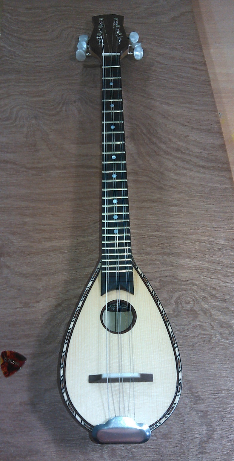

Μπαγλαμάς #4

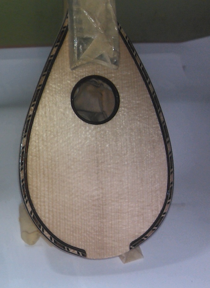

« στις: Απριλίου 07, 2014, 01:52:49 μμ »

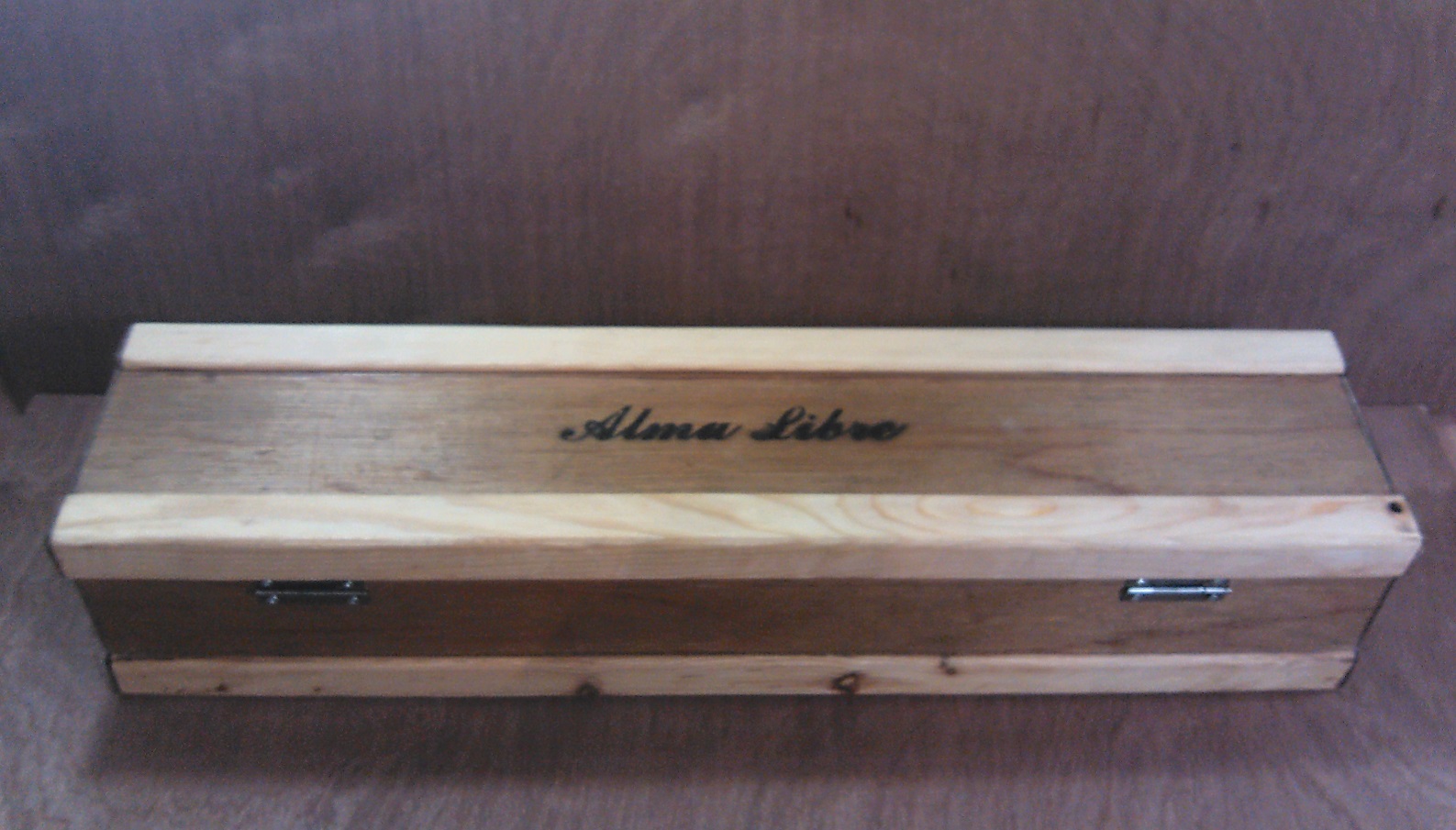

αυτός είναι ο τέταρτος μπαγλαμάς που έχω φτιάξει. σκαφτός απο φλαμούρι (μανίκι σκάφος μονοκόμματο) με καπάκι έλατο και εβενο για ταστιέρα. κλίμακα 37. εχω λουστράρει με σπρεί διάφανο ακρυλικό .  και ένα κουτι-θήκη απο κόντρα πλακέ... ήχο μπορείτε να ακούσετε σε αυτή τη διέυθυνση http://youtu.be/pEdo4YfbFNI .
προσωπικά δεν μου πολυαρέσει ο ήχος του γιατί νομίζω ότι είναι πολύ πρίμο και τσιριχτό . οπότε θα ήθελα να μου πείτε την άποψή σας ελεύθερα και χωρίς επιείκεια  :) .
Απ: Μπαγλαμάς #4
« Απάντηση #1 στις: Απριλίου 07, 2014, 02:07:16 μμ »
Τασο πανεμορφο το μικρο! Χωρις να ειμαι ειδικος σε τετοια ακουσματα, δεν μου φαινεται τσιριχτος, μια χαρα ακουγεται!  Παλι εκανες το ιδιο με το περιμετρικο φιλετο.
tasarosrock (tasos kar)
  • Μηνύματα: 316
Απ: Μπαγλαμάς #4
« Απάντηση #2 στις: Απριλίου 07, 2014, 02:20:47 μμ »

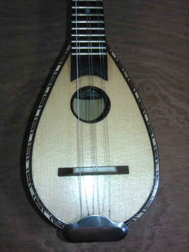

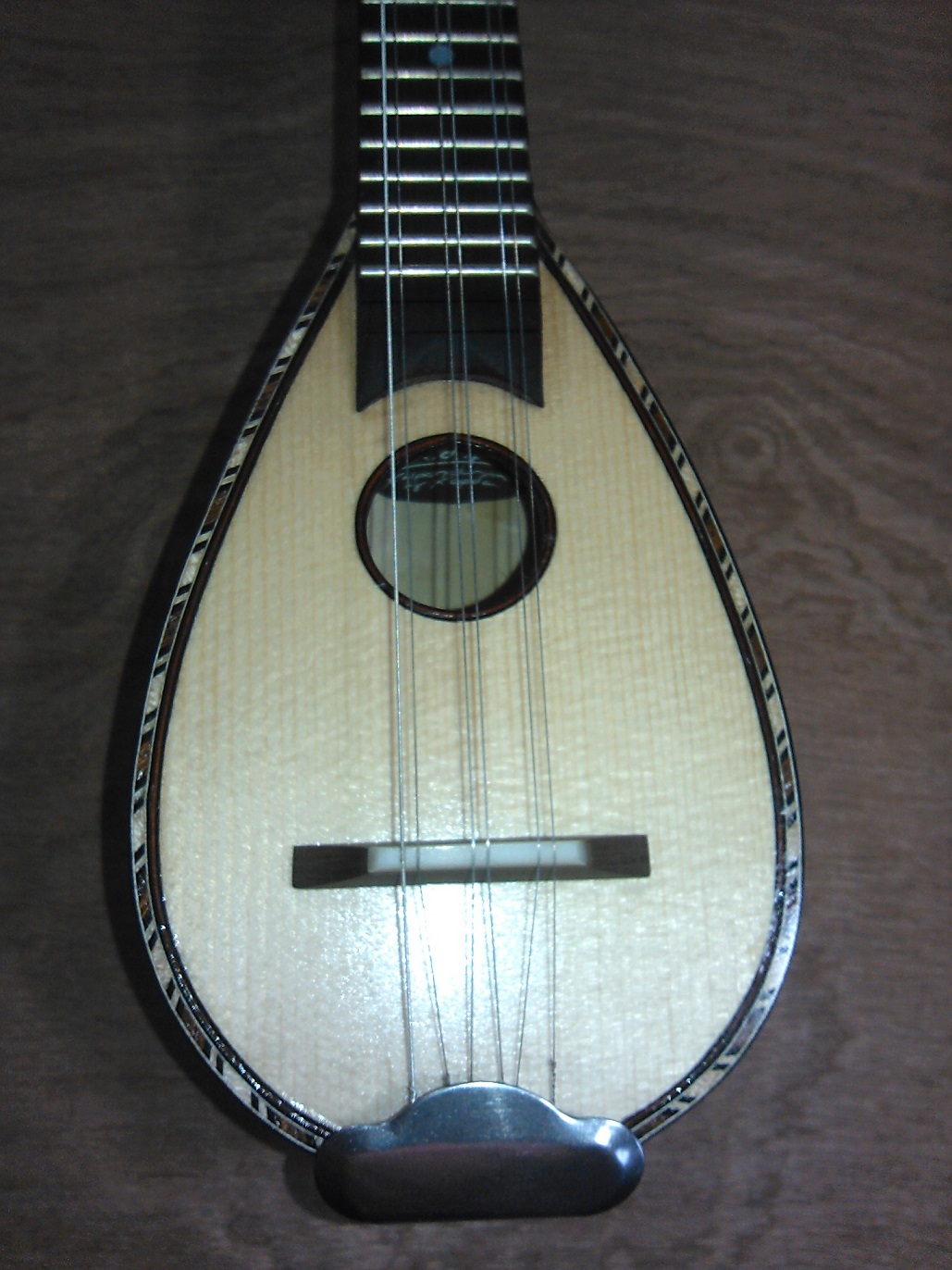

γιάννη ναί το έκανα έτσι με τα περιμετρικά φιλέτα αλλά όχι απο λάθος αυτή τη φορά. μου έδενε πιο καλά στο μάτι .
Απ: Μπαγλαμάς #4
« Απάντηση #3 στις: Απριλίου 07, 2014, 02:27:31 μμ »
Αμάν πια μ' αυτή τη συμμετρία, το φιλέτο είναι για το κακό μάτι.  ;)
Τάσο από εμφάνιση και φινίρισμα είναι πάρα πολύ καλός.
Από ήχο - το youtube προσωπικά δεν το εμπιστεύομαι καθόλου.
Από όσο μπορώ να καταλάβω, πρίμος είναι, τσιριχτός όχι.
Όταν παίζεις πως τον νοιώθεις ? πάλλεται στα χέρια σου, σε κάποιες νότες ή περιοχές ? ένταση έχει ?
  • Μηνύματα: 316
Απ: Μπαγλαμάς #4
« Απάντηση #4 στις: Απριλίου 07, 2014, 02:40:36 μμ »
αποτι φαίνεται μόνο σε μενα θα αρέσει το φιλέτο έτσι .  ;)
 mato αυτό με το πάλλεται δεν το πολυκαταλαβαίνω για να το αναλύσω. πάντως όταν τον παίζω  ::) νίωθω τις δονήσεις αλλά όχι όσο στον προηγούμενο που είχα φτιάξει. απο ένταση μια χαρά απλά στο βίντεο ακούγεται κάπως χαμηλά νομίζω (είναι απο κινητό) .
Απ: Μπαγλαμάς #4
« Απάντηση #5 στις: Απριλίου 07, 2014, 02:48:05 μμ »
Δεν μιλησα για συμμετρια. το φιλετο αναποδα ειναι ευκολο!  Με την συμμετρια και την ακριβεια ειμαι και εγω τσακωμενος, για να μην μπορουν να τα αντιγραψουν! ;D
Απ: Μπαγλαμάς #4
« Απάντηση #6 στις: Απριλίου 07, 2014, 03:10:19 μμ »
καλά, πλάκα κάνω για τη συμμετρία, έ?
αυτό εννοώ (τις δονήσεις όταν (τον) παίζεις - το παραξηλώσαμε), τι να αναλύσεις γραπτώς. Αν έχει ένταση τότε θα έχει και μεσαία που (εγώ τουλάχιστον) δεν τα ακούω καλά στο βίντεο. όλα καλά.
  • Μηνύματα: 316
Απ: Μπαγλαμάς #4
« Απάντηση #7 στις: Απριλίου 07, 2014, 03:27:19 μμ »
δεν το είχα σκεφτεί έτσι. τότε και τα δικά μου δεν αντιγράφονται ούτε με το μηχάνημα του παύλου το τούμπανο. θα βγάζει error...
το φιλέτο ήταν ίσιο και το έκοψα και έχω βάλει 2 κομματια. το καπάκι το άλλαξα απο κείνο που είχα σκάψει όλο το καπάκι και σε αυτό έχω αφήσει άσκαφτο το μέρος κάτω απο τη χορδιέρα  . οποτε το ίδιο ευκολο ήταν να το βάλω και ανάποδά και ίσια. μάλλον εννοείς αν το βάλεις ένα κομμάτι .
Απ: Μπαγλαμάς #4
« Απάντηση #8 στις: Απριλίου 07, 2014, 03:52:37 μμ »
οχι Τασο, δυο κομματια θελει, το εχουμε ξανασυζητησει αυτο. Ολα αυτα ειναι ανευ ουσιας πλεον, ετσι σου αρεσε και ετσι το εκανες!  Το μπαγλαμαδακι ειναι σουπερ και για τα ματια και για τα αυτια μου!

Απ: Μπαγλαμάς #4
« Απάντηση #9 στις: Απριλίου 07, 2014, 04:04:49 μμ »
πολυ ωραιος ο μικρος!! μου αρεσει ο ηχος του!!
xaris
  • Μηνύματα: 169
Απ: Μπαγλαμάς #4
« Απάντηση #10 στις: Απριλίου 07, 2014, 04:17:12 μμ »
Ρε παιδια τι εννοειτε αναποδο φιλετο;
xaris
  • Μηνύματα: 169
Απ: Μπαγλαμάς #4
« Απάντηση #11 στις: Απριλίου 07, 2014, 04:21:30 μμ »
Οσον αφορα τον ηχο τωρα που το ακουσα,μου φανηκε καθαρο απο πλευρας νοτων.
Ενα μικρο τσιριχτο ακουγεται αλλα  νομιζω με το παιξιμο θα στρωσει και θα γλυκανει.
Απ: Μπαγλαμάς #4
« Απάντηση #12 στις: Απριλίου 07, 2014, 05:23:28 μμ »
Τάσο γαμάτο είναι απ ολες τις απόψεις.
Απ: Μπαγλαμάς #4
« Απάντηση #13 στις: Απριλίου 07, 2014, 06:32:47 μμ »
Ωραίος ο μπαγλαμαδάκος και συμπαθητικός ο ήχος του.
Μέσα στη θήκη έβαλες κάτι, σαν αφρολέξ π.χ. , ή είναι έτσι χύμα? Βάλε μιε φωτό από το εσωτερικό.
αποστολης τ
  • Μηνύματα: 501
Απ: Μπαγλαμάς #4
« Απάντηση #14 στις: Απριλίου 07, 2014, 07:38:56 μμ »
πολυ καλο τασο και ομορφο,ετσι πριμος πρεπει να ειναι ο μπαγλαμας οπως ο δικο σου.
