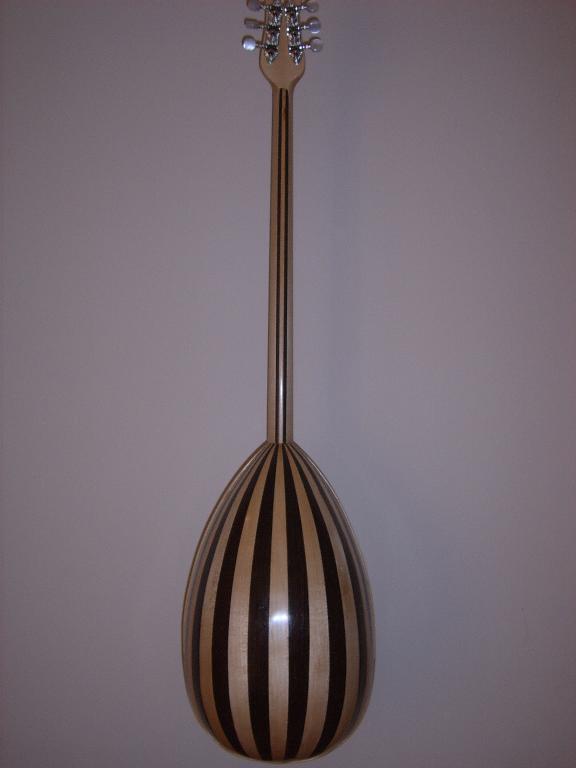

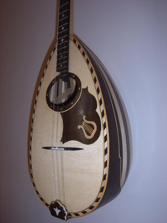

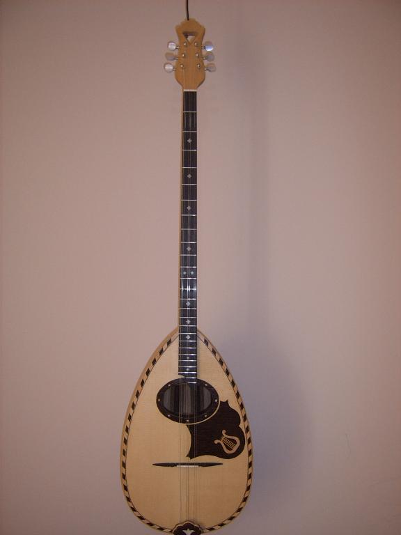

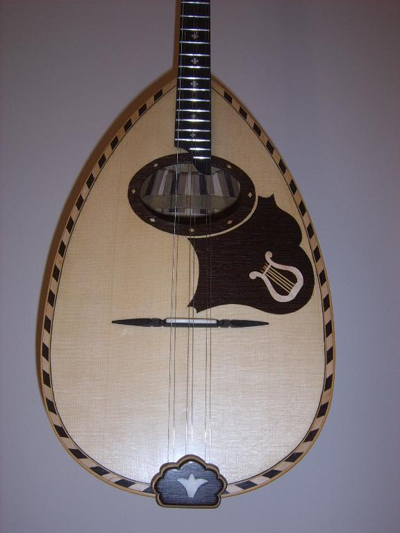

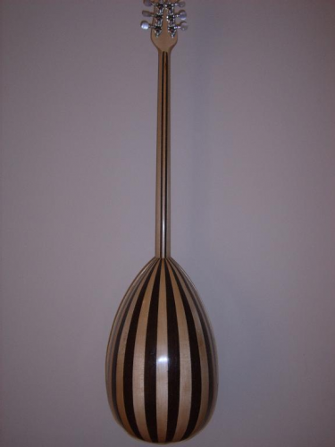

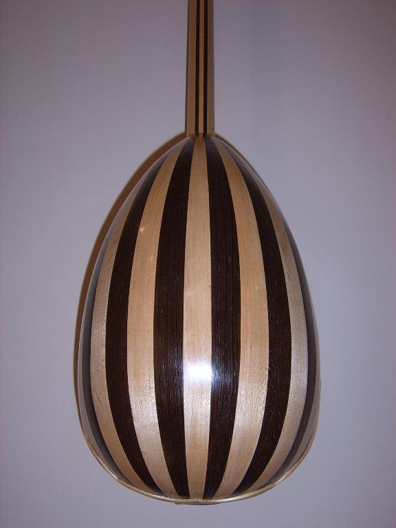

Το μπουζούκι έχει τελειώσει εδώ και ένα μήνα, οπότε σας το παρουσιάζω τελειωμένο με κάποια καθυστέρηση.
Η κλίμακα είναι 67cm, και οι διαστάσεις του σκάφους είναι : μήκος 38,5  ,   πλάτος 24 , και βάθος 17cm.
Μερικά στοιχεία για την κατασκευή του :
Σκάφος : βέγγε - κελεμπέκι
Καπάκι  : έλατο
Μάνικο  : φλαμούρι με δύο κόντρες βέγγε και μία κελεμπέκι
Ταστιέρα : έβενος
Τσαμπουκάδες : κόκκαλο
Φιγούρες : βέγγε, κελεμπέκι
Λουστράρισμα : γομαλάκα
Μερικές φωτογραφίες από το όργανο τελειωμένο:

Τελειο...........!!!!!Μπορεις να μας πεις δυο λογια για το λουστραρισμα? Τι γομαλακα χρησιμοποιησες?
Απ: Τρίχορδο μπουζούκι βέγγε - κελεμπέκι
« Απάντηση #6 στις: Απριλίου 05, 2014, 12:41:50 πμ »
Χρησιμοποίησα φυσική λευκή γομαλάκα. Ήταν σε κόκκους και δεν αλλάζει το χρώμα του ξύλου.
Τώρα για τη διαδικασία, ὀτι ξέρω το έχω μάθει εδώ μέσα, και γενικά από αναζητήσεις στο διαδύκτιο.
