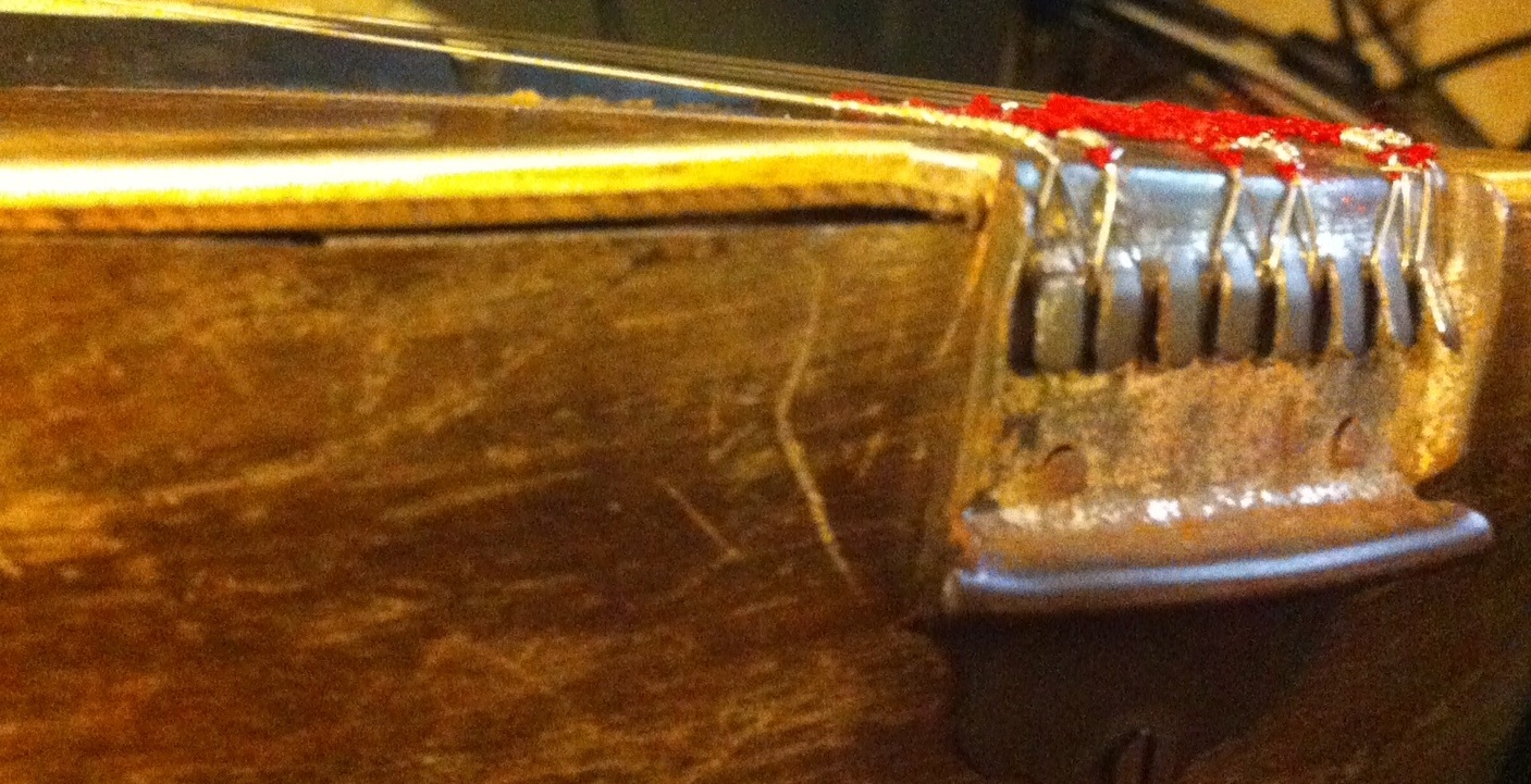

Μου φερανε χθες ενα οργανο το οποιο ειναι σκευρωμενο και γερικο δεν ειναι τπτ το ιδιαιτερο κατασκευαστικα αλλα ειναι συναισθηματικης αξιας ο ιδιοκτητης του το εχει σαν κυριο μπουζουκι και ακομα το εχει απο 1950 παρακαλω!!!!! Σκαλιζωντας το ομως διαπιστωσα οτι εχει πολλα θεματακια βαζω μερικες φωτογραφιες να παρετε μια γευση και να μου δωσετε τισ πολυτιμες συμβουλες σας.Αφου πρωτα τσακισω την πιτσα που μολις εφτασε!!!

Και τωρα στα δυσκολα.Πως φτιαχνω το καπακι χωρις να το αλλαξω και χωρις να το βγαλω?

TO ΚΑΠΑΚΙ ΑΥΤΟ ΟΠΩΣ ΤΟ ΒΛΕΠΩ ΔΕΝ ΕΙΝΑΙ ΞΕΚΟΛΗΜΕΝΟ ΑΠΛΑ, ΕΙΝΑΙ ΚΛΩΤΣΗΜΕΝΟ. ΓΝΩΜΗ ΜΟΥ ΕΙΝΑΙ ΟΤΙ ΘΕΛΕΙ ΒΓΑΛΣΙΜΟ ΤΟ ΚΑΠΑΚΙ.
ΜΗ ΣΟΥ ΠΩ ΚΙ Η ΤΑΣΤΙΕΡΑ ΓΙΑ ΝΑ ΤΟ ΒΓΑΛΕΙΣ ΑΥΤΟΥΣΙΟ...........
ΑΠΟ ΚΕΙ ΚΑΙ ΜΕΤΑ ΘΕΛΕΙ ΑΛΦΑΔΟΠΙΧΗ ΑΠΟ ΤΟ ΚΑΡΑΟΛΟ ΜΕΧΡΙ ΤΗ ΧΟΡΔΙΕΡΑ (ΧΩΡΙΣ ΤΑΣΤΙΕΡΑ ΕΝΟΕΙΤΑΙ) ΓΙΑ ΝΑ ΔΕΙΣ ΑΝ ΕΧΕΙ ΕΡΘΕΙ ΟΛΟ ΤΟ ΣΚΑΦΟΣ ΕΜΠΡΟΣ ΑΠΟ ΤΑ ΧΡΟΝΙΑ, ΚΑΙ ΤΟ ΚΟΥΡΤΙΣΜΑ. ΚΙ ΑΝΑΛΟΓΑ ΘΑ ΠΟΡΕΥΤΕΙΣ........
ΟΤΙ ΜΠΟΡΩ ΤΗΛΕΦΩΝΙΚΑ.............ΝΑ ΞΕΡΕΙΣ ΟΜΩΣ ΟΤΙ ΘΑ ΚΟΛΥΜΠΗΣΕΙΣ ΣΕ ΒΑΘΙΑ ΝΕΡΑ.
ΚΑΛΗ ΤΥΧΗ
Απ: Μπουζουκι του 1950
« Απάντηση #11 στις: Μαρτίου 26, 2014, 11:45:08 μμ »
Φίλε Δημήτρη ἔχει δίκιο ὁ Κώστας.
Ἀπὸ ἐσένα ἐξαρτᾶται ὅμως σὲ πόσο βαθειὰ νερὰ θέλεις νὰ κολυμπήσεις.
