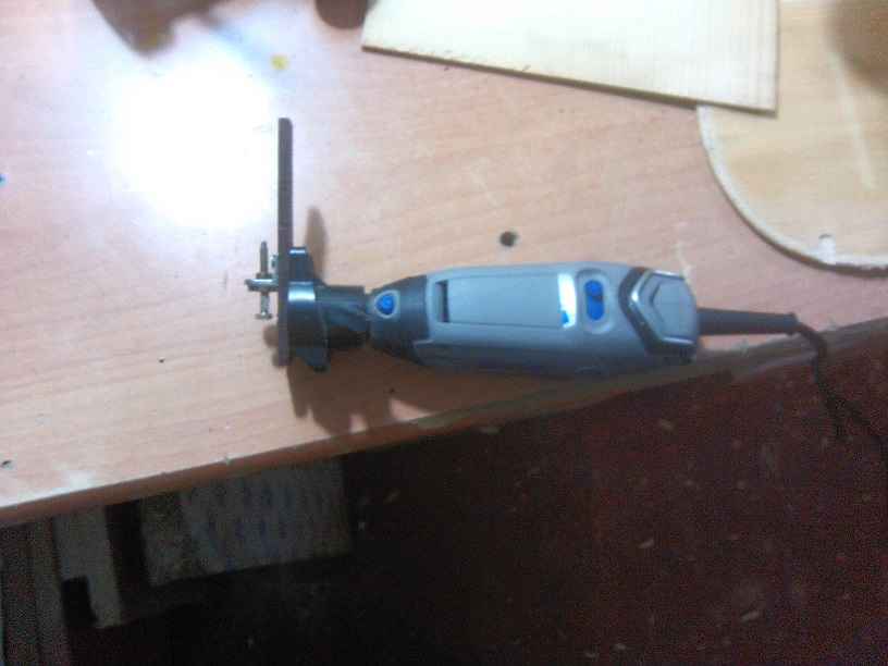

Ένα προσάρτημα στο dremel για σκάψιμο περιμετρικών σειρητιών στο καπάκι.
Είχα δει διάφορα παρόμοια στο utube και τον stewmac, αλλά ήθελα κάτι με περισσότερες δυνατότητες ρύθμισης από αυτά στο utube - και βέβαια αν ήταν δυνατό να αποφύγω τα πολλά - πολλά έξοδα γιατί θέλω κι άλλα από τον stew  ;).
Αυτό που έφτιαξα έχει δυνατότητα ρύθμισης πλάτους και βάθους κοπής. Τα "κανάλια" που θέλω να σκάψω είναι 4 -5 χλστ. πλάτος και 1-2,5 χλστ. βάθος. Για αυτές τις διαστάσεις, οι ρυθμίσεις που παίρνει είναι υπερ-αρκετές.
Χρησιμοποιώ ένα μαχαιράκι κυλινδρικό της pgmini (M.1100) με διάμετρο 6 χλστ. και ύψος 11 χλστ. http://www.pgmini.it/eprodotti.htm

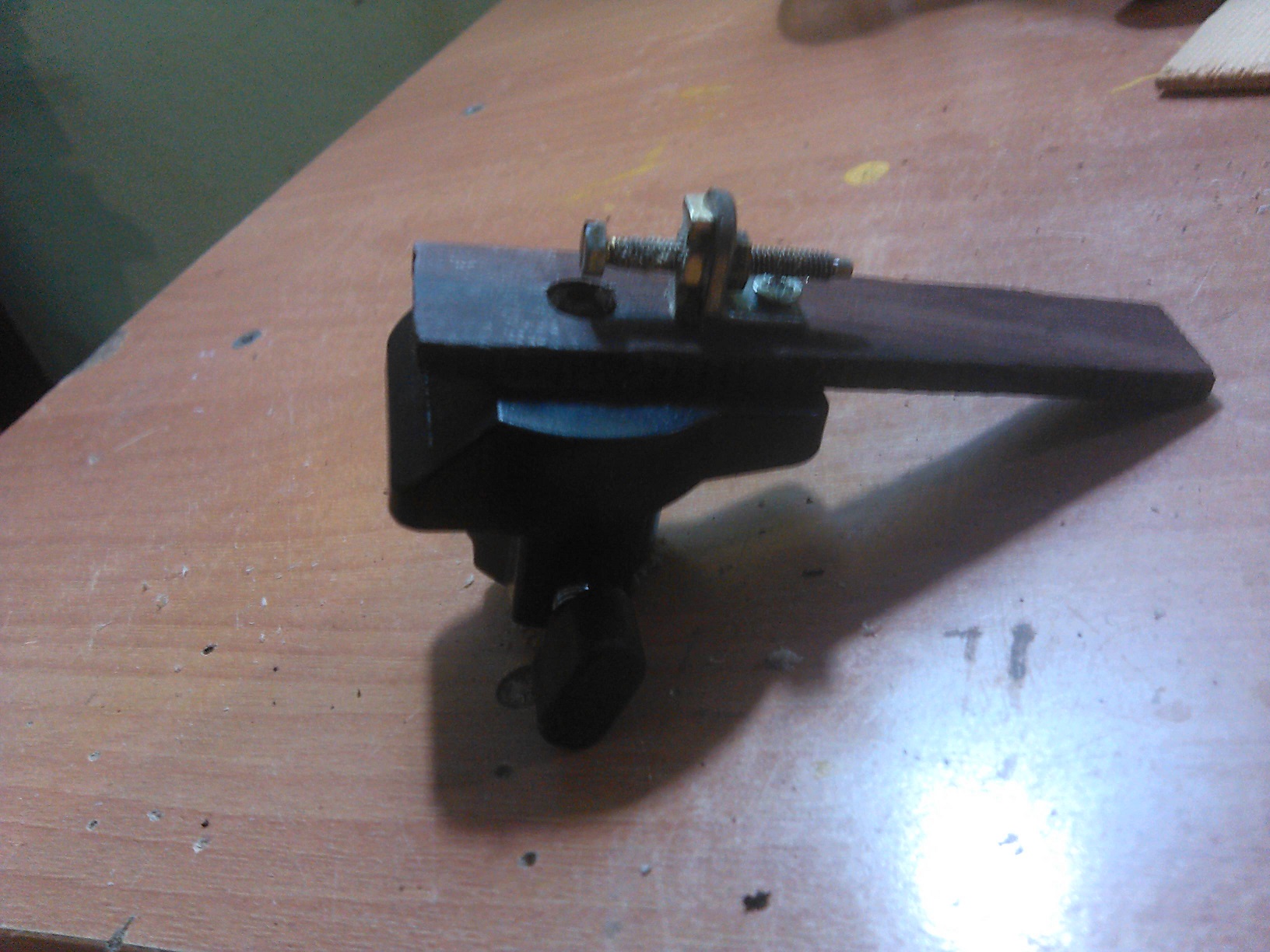

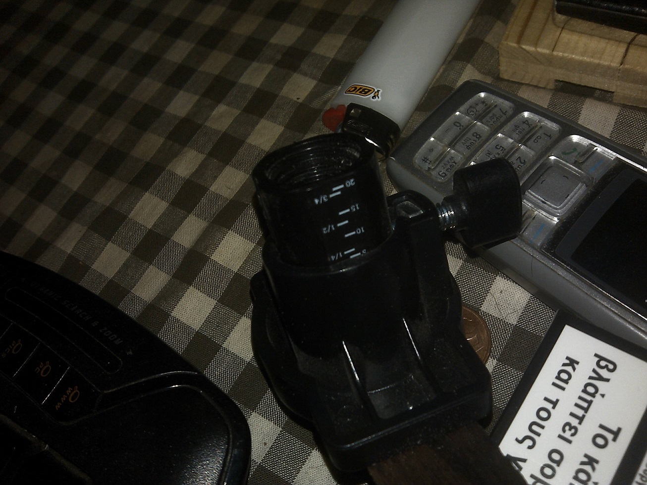

Το προσάρτημα είναι φτιαγμένο από υλικά που βρήκα στην αποθήκη: ένα κυλινδράκι τεφλόν 43*37 χιλ. με εσωτερική οπή 16 χιλ. από οδηγούς για καγκελόπορτα, ένα κομματάκι κόντρα πλακέ και βίδες 3 χλστ.
Πήγα σε έναν τόρνο (δεν έχω τόσο μεγάλο κολαούζο) και μου έκανε πάσα στην εσωτερική οπή στο κυλινδράκι ώστε να βιδώνει στο dremel (3/4", 12 tpi - "tooth per inch" πρέπει να σημαίνει αυτό).

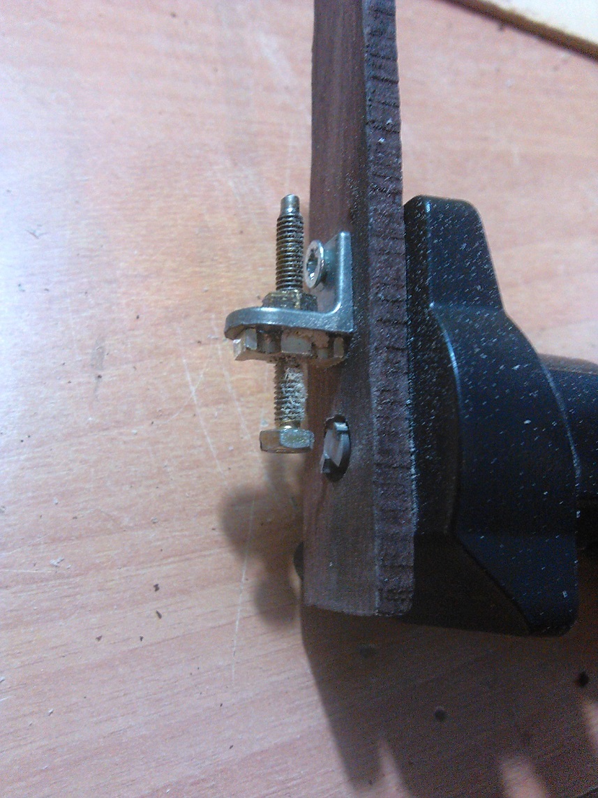

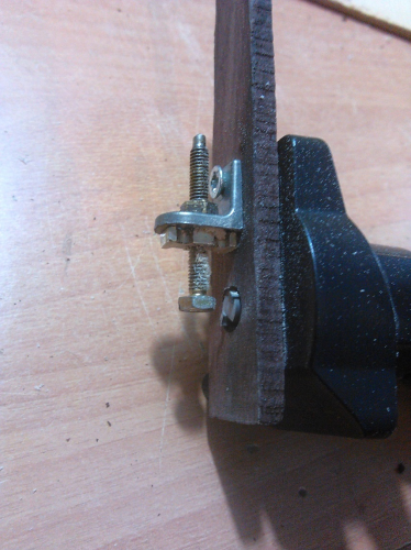

Έκοψα έναν οδηγό (μισό δίσκο) από κόντρα πλακέ  6χλστ. στο οποίο από την μια πλευρά άνοιξα μια τρύπα και από την άλλη ένα "κανάλι" 3 χλστ. ώστε να περνάνε μια βίδα και μια ντίζα αντίστοιχα.
Ο οδηγός περιστρέφεται με κέντρο την βίδα και στερεώνεται στην επιθυμητή θέση σφίγγοντας το παξιμάδι στην ντίζα.
Έτσι ρυθμίζεται το βάθος κοπής, καθώς "ανοιγο-κλείνοντας" τον οδηγό, το μαχαίρι πλησιάζει ή απομακρύνεται από το καπάκι.
Το πλάτος κοπής ρυθμίζεται από το μαχαιράκι στο τσοκ, από το βίδωμα (μέσα - έξω) του τεφλόν πάνω στο dremel αλλά και από τις ροδέλες ενδιάμεσα.
Οι ροδέλες παίζουν τον ρόλο αποστάτη που πρέπει ούτως ή άλλως να μπει ανάμεσα στο τεφλόν και τον οδηγό ώστε ο οδηγός (το κόντρα πλακέ) να πατάει πάντα στο καπάκι (και όχι στο κανάλι που ανοίγει).
Έχει ακόμα δρόμο για να βελτιωθεί (π.χ. ρύθμιση με βίδες ή ρουλεμάν στο κάτω μέρος για τις μη-ορθές γωνίες (75-80°) των πλαινών του μπουζουκιού), αλλά χάρηκα που δούλεψε - έστω σε πρώτη φάση - και είπα να το γράψω.

ωραιο και εξυπνο Μανο! για οποιον θελησει να το φτιαξει μοναχα να πω οτι το σπειρομα δεν ειναι ιδιο στα υπολοιπα τυπου dremel εργαλεια, στο einhell για παραδειγμα που εχω φτιαξει διαφορες βασεις ειναι 18,  11/2
που σημαινει 18μμ τρυπα και 1,5 μμ βημα της βιδας σε καθε περιστροφη.

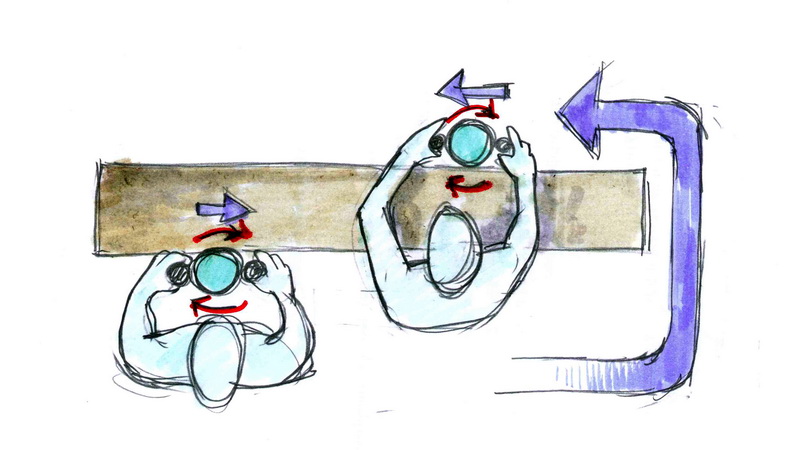

επειδή στην αρχή κλονίστηκα λίγο (βρε λες ?) διάβασα προσεκτικά το κείμενο και τις φωτο στις εικόνες του Δ. Ανδρέου.
Kόβω όπως περιγράφει  η πρώτη περίπτωση (push-cut) με ελαφριά "αντίσταση" και καλύτερο έλεγχο. Αν κόψεις αντίστροφα, το dremel "περπατάει" (climb cut)
Πάντως όλοι έχετε (έχουμε) δίκιο !
"Δεξιά" ή "αριστερά" δεν είναι σωστή αναφορά γιατί εξαρτάται από
- σχετικές θέσεις της φρέζας και του υλικού
- αν η φρέζα είναι ανάμεσα στο σώμα μας και το υλικό ή το αντίθετο
- αν η φρέζα είναι ανάποδα κτλ.
"Αντίθετα στην φορά των δεικτών του ρολογιού" είναι μάλλον πιο πλήρης έκφραση για την σωστή φορά .
Π.χ. στην εικόνα παρακάτω, αν δεν αλλάξεις θέση να πας γύρω - γύρω στη σανίδα, κάποια στιγμή θα βρεθείς να κόβεις "προς τα αριστερά", ενώ είχες αρχίσει "προς τα δεξιά".
Ο τρόπος που κόβω στο βίντεο είναι σαν αυτήν την περίπτωση ("προς τα αριστερά", με τη φρέζα όμως από την άλλη πλευρά της σανίδας κι όχι ανάμεσα στη σανίδα και στο σώμα, άρα πάλι "Push-cut")
γι αυτό νομίζω ότι η πιο απλή και σωστή συμβουλή είναι αυτή του Κούρου: "τα ροκανίδια να φεύγουν πάντα προς την κατεύθυνση που κινείται η φρέζα καί όχι από πίσω".
