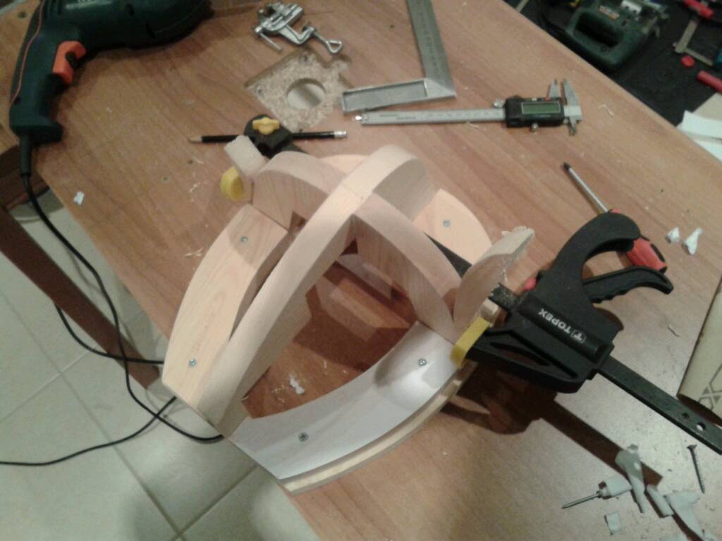

Εδω και αρκετο καιρο σκεφτομουνα την κατασκευη καλουπιου για το επομενο όργανο (αυτο που θα φτιαξω μονος μου)
Ο Δημητρης Ανδρεου, οπως παντα, μου εξηγησε πολλα πραγματα για το καλουπι και μεχρι πριν ενα περιπου μηνα είχα σχεδιασει το περιγραμμα του καλουπιου και το διαμηκη νομέα του.
Ηταν κυρίως αντιγραφες απο μπουζουκια που μου αρεσουν, απο σχεδια εδω μεσα κλπ...
Στη συνεχεια μια μερα με πηρε τηλέφωνο ο καλος μας φίλος, ο Κώστας Πλακιώνης και με εσωσε...
Μου εμαθε ενα πολυ ωραίο τρόπο για την κατασκευη του καλουπιου και ουσιαστικα μου σχεδιασε το καλουπι. Δουλευαμε με μειλ και διορθωναμε και καταληξαμε σε καποιες εκδοσεις καλουπιου. Η παρακατω είναι μια απο αυτες.
Επελεξα να εχω γωνία 74 μοιρων πισω αλλα και στα πλαγια.
Ηδη βρηκα μερικες ατελιες στην κατασκευη μου (οχι σχεδιασμου αλλα υλοποιησης), καποια μικρα κενα κλπ αλλα δε νομιζω να εχει τοσο σημασία....
Ελπιζω με τη βοηθεια της τύχης και του θεου (Πλακιώνη) να τα καταφερω....
Κωστα χιλια ευχαριστω και παλι!

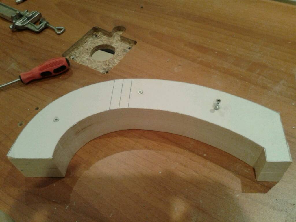

Δευτερο μηνυμα γιατι οι φωτογραφιες ειναι στο κινητο και επρεπε να σταλει μηνυμα απο αυτο.
Εχουμε βαλει τις βιδες και εχουμε δυο ξυλα μαζι για να βγει συμμετρικο ευκολα με ενα κοψιμο.

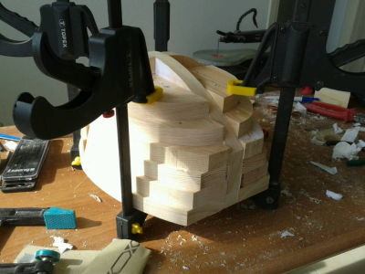

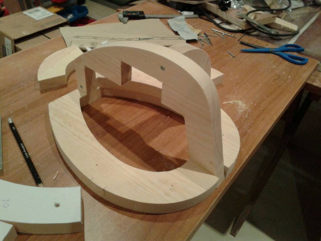

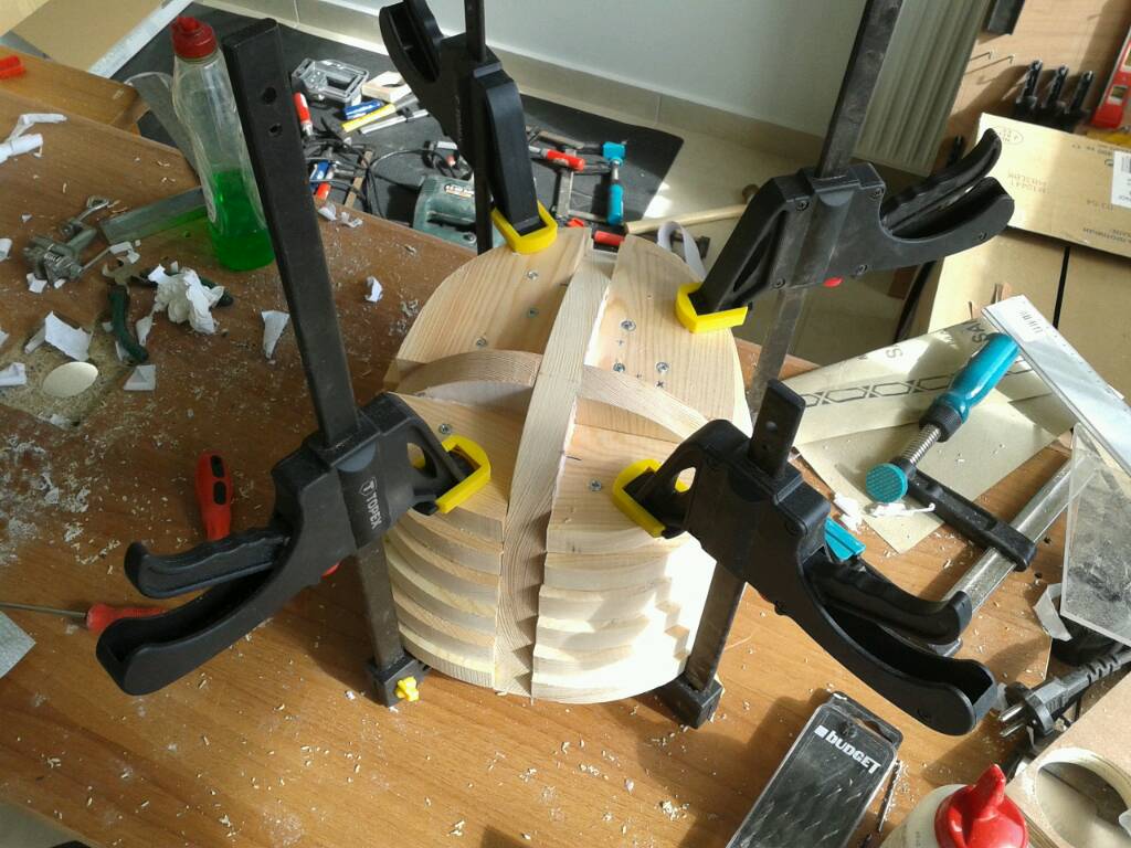

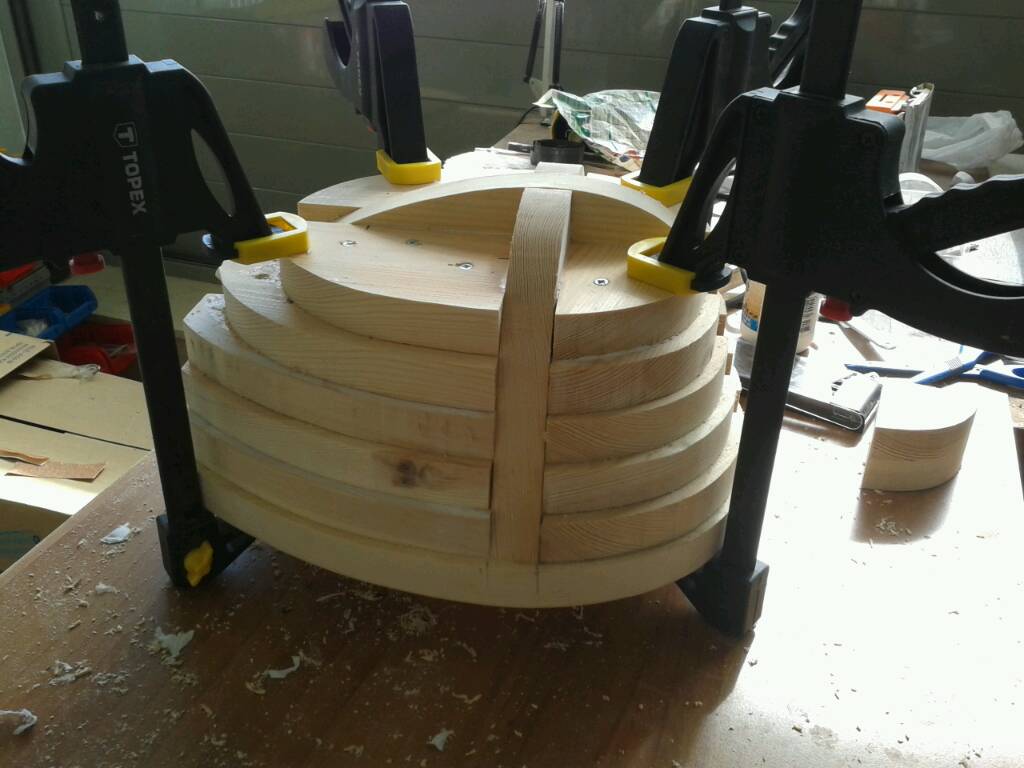

Μερικες ακομα.... Δεν προεβλεψα οτι στο πανω μερος η κλιση γι εται μεγαλυτερη και εχω βαλει βιδες σε σημεια που δεν επρεπε. Τις εβγαλα αλλα εχουν μεινει καποιες τρυπες.
