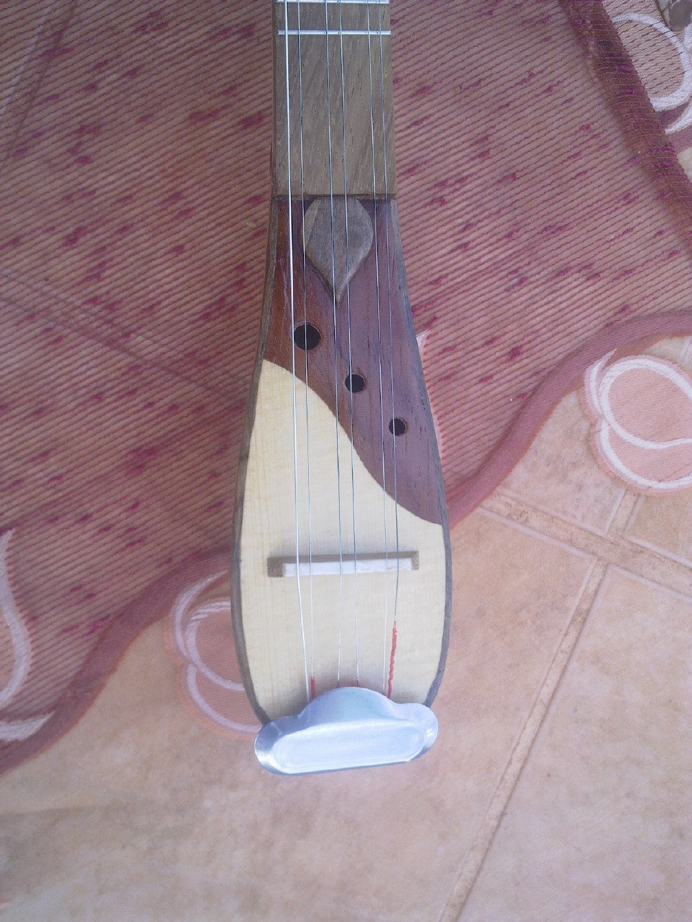

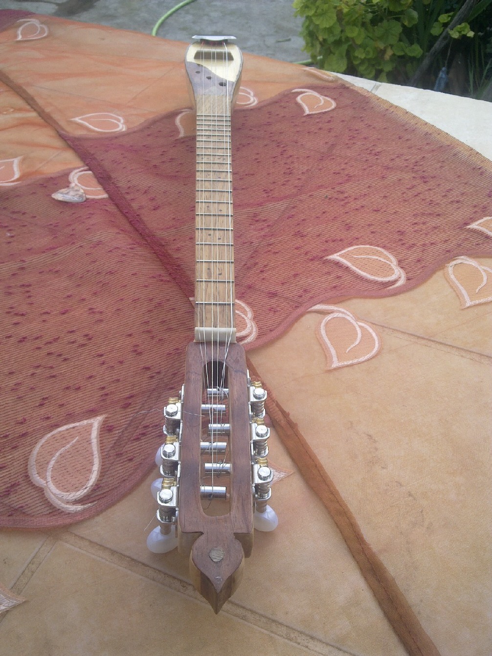

σήμερα το μεσημέρι αρμάτοσα, το κακό είναι οτι δεν μπορώ να παίξω λόγο μεγέθους, οκ είμαι κ λίγο αμπαλος αλλά σ αυτό το όργανο πολύ δυσκολεύτηκα να παίξω.
εχουμε και λέμε κλίμακα 36, καπάκι έλατο, σκάφος ευκάλυπτος, μανίκι φλαμούρι με κόντρες (δεν ξέρω), το καράολο είναι συνέχεια του μανικιού οπότε τα ίδια, η ταστιέρα είναι το ίδιο ξύλο με τις κόντρες οπότε (δεν ξέρω) επίσης στο καπάκι έχει καπλαμά χονευτό που επίσης δεν ξέρω τι καπλαμάς είναι, το ίδιο και στο καράολο, το κορδόνι είναι καρυδιά το ίδιο και η πουτανιά στην συνέχεια της ταστιέρας και η βούλα στο τελίωμα στο καραολο, αυταααααααααααα, παρακάτω βάζω φωτογραφίες.

γεια σου ρε Χρησταρα! ωραιο το μικρο, που δεν ξερεις τι ειναι! στο δρομο τα βρηκες τα ξυλα ???
Απ: μπαγλαμάς ο μικρούλης
« Απάντηση #5 στις: Φεβρουαρίου 11, 2014, 09:01:15 μμ »
Μπραβο Χρησταρα!! Τι σχημα ειναι αυτο ρε φιλε!!
Παραπεμπει σε φυλακοβιο μπαγλαμα!!
Δυο επισημανσεις αν μου επιτρεπεις!!
Το κοκκαλο στο καραολο το βλεπω πολυ ψηλα!! Να το χαμηλωσεις!
Κανε δοκιμες με ενα απλο ξυλο και χαμηλωνε μεχρι που να αρχισει
να μην παιζουν οι ελευθερες! Μετα ανεβασε λιγο και φτιαξε ετσι το κοκκαλο!
Επισης νομιζω πρεπει να λεπτυνει το καραολο πλαγια εξωτερικα
ωστε οι αξονες των κλειδιων να κρυφτουν και να μην ετσι στον αερα!
Δεν ξερω αν γινεται αυτο τωρα!!
Και καλο θα ηταν να δοκιμασεις ξυλινη χορδιερα πιο μικρη!!!
Ο ηχος καλος και το καραολο πολυ ομορφο!!!!!
Παμε γερα!!!!!!

Μπράβο ρε χρήστο. πολύ μου άρεσε.  ο ήχος είναι τεκετζίδικος. καλοπαιχτος. πολύ αλανιάρικο λούκ. φτιάξε όμως και μια χορδιέρα απο τον καπλαμά που δεν ξέρεις να γίνει μπίμπα γιατι αυτή είναι πολύ αταιριαστη με το όργανο. τα κλειδιά στο καράολο που είναι στον αέρα σε δυσκολεύουν στο κούρδισμα ? το καράολο έχει γωνία με το μάνικο ? απο βερνίκια?  ::)

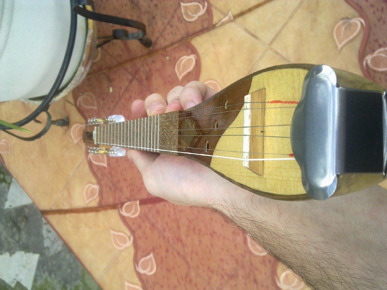

Καταρχήν σας ευχαριστώ όλους παιδιά, Γιάννη τα ξύλο π λες δεν το βρήκα στο δρόμο, μου το έδωσε ένα πουλάκι του βορρά, δεν ξέρω τι είναι πάντως είναι πολύ πολύ σκληρό, Δημήτρη σ ευχαριστώ για τις συμβουλές και τις παρατηρήσεις, ότι λες είναι ευπρόσδεκτο και να το κάνεις γιατί με βοηθάς, Νίκο, μιας και είδα ότι όλοι κάνουν μικρά και είναι μόδα είπα να το τολμήσω και εγώ, Τάσο όταν λες κλειδιά στον αέρα; πάντως  ναι δυσκολεύουν στο κούρδισμα, το καραολο είναι συνέχεια του μανικου απλά λόγω του ότι το μανίκι είναι πιο λεπτό στο ζυγό φαίνεται σαν να έχει μια μικρή κλίση, κούρμπα θα έλεγα εγώ, το βερνίκι είναι ριγμένο με σπρέι και μου δάκρυσε κιόλας κ τρελάθηκα γιατί είμαι και λίγο άσχετος, Γιάννη αντμιν σ ευχαριστώ, Κώστα θα στον φέρω ρε, μόνο γύμνασε τα δάχτυλα γιατί εγω δεν μπόρεσα να βγάλω νότα χωρίς φάλτσο, πολύ μικρές οι αποστάσεις γαμωτο.

ΓΙΑΤΙ ΡΕ ΕΙΝΑΙ ΜΙΚΡΕΣ? 36 ΔΕΝ ΤΟΝ ΕΚΑΝΕΣ? ΚΑΝΟΝΙΚΟΣ ΕΙΝΑΙ.     ΠΑΙΞΕ ΠΑΝΩ ΠΑΝΩ.................
