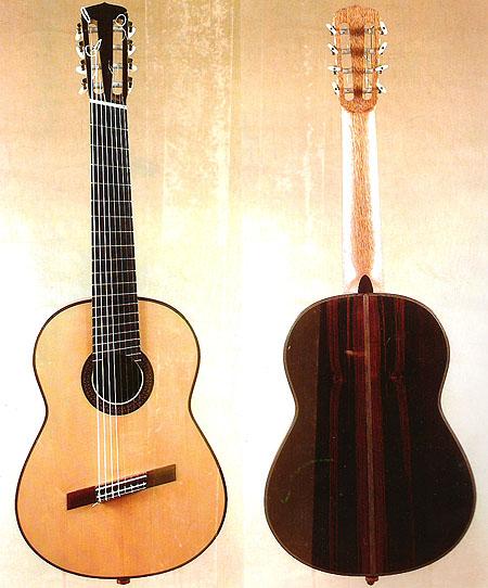

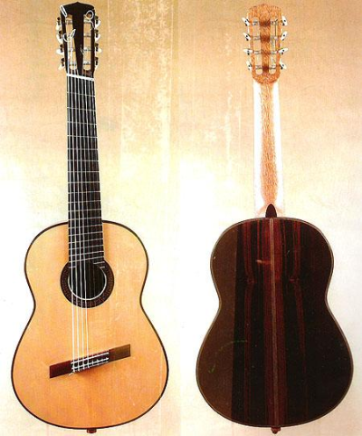

ενα ακομη "ενδιαφερον" ειναι η κλιμακα να ειναι διαφορετικη απο την 1η στην 6η χορδη...
ανεβαζω κ μια φωτο απο την κιθαρα (8χορδη) του αγαπητου Paul Galbraith, την επονομαζομενη Brahms Guitar, κατασκευης Ρουμπιο...
