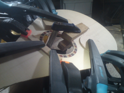

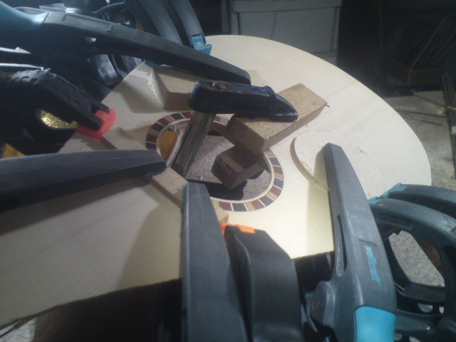

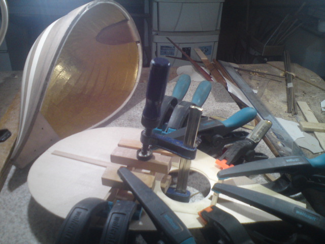

« Απάντηση #36 στις: Ιανουαρίου 20, 2014, 10:48:46 πμ »
Πρόοδος εργασιών.
Μπήκε πίσω τάκος , περιφερειακή πατούρα για το καπάκι, έγινε εσωτερικό χάρτωμα στο σκάφος, κυκλική ροζέτα και το καμάρωμα του καπακιού.

Απ: Τρίχορδο σε σχήμα ''σταγόνα''
« Απάντηση #37 στις: Ιανουαρίου 20, 2014, 05:07:25 μμ »
πολυ ωραιο γινεται!
ακολουθει τα αδελφακια του εμφανισιακα!!
το σκαφος μεσα το ντυσατε με χαρτι?
μου φαινεται σαν το κανονικο χρυσο!
« Απάντηση #38 στις: Ιανουαρίου 20, 2014, 06:06:25 μμ »
Νικολα η "επενδυση" για ποιο λογο γινεται μεσα στο σκαφος;
Πανεμορφο γινεται κ αυτο...
« Απάντηση #39 στις: Ιανουαρίου 20, 2014, 10:29:03 μμ »
Παλιότερα, αλλα και στη σημερινή εποχή, το χρυσόχαρτο το βάζανε για να κρύψουν ''ατασθαλίες '' σχετικές με τις ντούγιες .Για παράδειγμα εμφανίζανε ένα όργανο που απ έξω είχε 40 ντούγιες (ψεύτικες) και έπρεπε να κρύψουν το μέσα που έδειχνε ολοφάνερα οτι οι ντούγιες ήταν 17 πχ. Το χρυσόχαρτο απλά κάλυπτε την απάτη των 40, 60, ή 160  ντουγων. Ισχυρίζονταν βέβαια οτι το βάζανε για να αντανακλά καλύτερα ο ήχος και άλλες παρόμοιες μπούρδες. Ενα καλά τριμμένο σκάφος εσωτερικά δεν χρειάζεται κανενός είδους φερετζέδες!
Σήμερα βέβαια μερικοί  και μάλιστα επώνυμοι επαγγελματίες κατασκευαστές επενδύουν εσωτερικά το σκάφος με πραγματικό φύλλο χρυσού  όπως αυτο που βάζουν στις αγιογραφίες και όχι χρυσόχαρτο .Πιθανολογώ οτι το κάνουν για να δικαιολογήσουν τις υπέρογκες τιμές που δίνουν τα όργανα. Αν υπάρχει άλλος λόγος παρακαλώ όποιον ξέρει τον πραγματικό να μας διαφωτίσει σχετικά , θα ήταν ιδιαίτερα ενδιαφέρον.
Τώρα εγω μάλλον θα ήθελα να κρύψω τις.........13 ντούγιες που έβαλα για να μην φαίνονται οι 3 πραγματικές που έχω;.. ; ;D ;D
Αμα το διαβάσει αυτο ο Ζαρκάδας δεν με ξεπλένει ούτε ο Νιαγάρας.
η μόνη και πραγματική αλήθεια τώρα :
είχα ένα μεγάλο κομμάτι τετοιο χρυσόχαρτο και δεν μού  'κανε καρδιά να το πεταξω στα σκουπίδια εκτος αυτού κόντευα να ξεχάσω πώς μπαίνει ......εξάσκηση πές το
Υ.Γ  Το κακό είναι οτι έμεινε αρκετό ...........δεν τελείωσε :-X
« Απάντηση #40 στις: Ιανουαρίου 20, 2014, 11:03:10 μμ »
όμορφο γίνετε!!
με τι κόλλα κολλιεται το χαρτί?? βενζινοκολλα?
« Απάντηση #41 στις: Ιανουαρίου 20, 2014, 11:27:14 μμ »
Αραιώνω ξυλόκολλα με νερό (να γίνει πολύ ρευστή) και περνάω με πινέλο πολύ ελαφρά και το χαρτί και το ξύλο του σκάφους
« Απάντηση #43 στις: Ιανουαρίου 21, 2014, 08:24:12 πμ »
Καλυφθηκα (και εγω, οπως το εσωτερικο του σκαφους!)
Η κορη μου που πηγαινει αγιογραφια, ειχαν παρει περυσι μαζι με την δασκαλα ενα μεγαλο μπλοκ νομιζω ηταν 20 φυλλα (γνησια, γιατι μας ειπε οτι υπαρχουν κ μουσαντενια), στα 60 ευρο νομιζω, απ'οτι θυμαμαι, οποτε τα μοιραστηκανε τα παιδακια κ τους ηλθε απο 5-6 ευρο...
αυτο που θελω να πω, ειναι οτι αν αγορασεις απο κοινου με 2-3 αλλους τοτε ερχεται φτηνα...
(το χαρτι που βαζεις προφανως ειναι λεπτο, κ οχι χαρτονι βαμενο χρυσο ε; γιατι ειδαλλως πως το λυγιζεις;)
« Απάντηση #44 στις: Ιανουαρίου 21, 2014, 10:56:10 πμ »
Το χαρτί της αγιογαφίας πάντως έχεις ειδική κόλλα που λέγεται μιξιον...ή κάπως ετσι...εχει ψεύτικο που μοιάζει με χυσό αλλα και κανονικό το οποίο πωελέιται σε τετράγωνα κομματάκια 8χ8 21 και 24 καρατίων...και κάνει πανάκριβο ....!!το ψεύτικο είναι πολύ δύσκολο στην τοποθέτηση του  με μια ανάσα σχίζεται...ενώ ο κανονικός χρυσός είναι πανεύκολος σαν αυτοκόλλητα......¨οσο για το τρίχορδο σταγόνα ένα έχω να πω μπράβο δάσκαλε!!!!!
