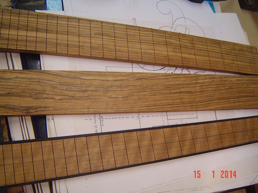

τι ξυλο ειναι;
« στις: Ιανουαρίου 14, 2014, 07:02:32 μμ »

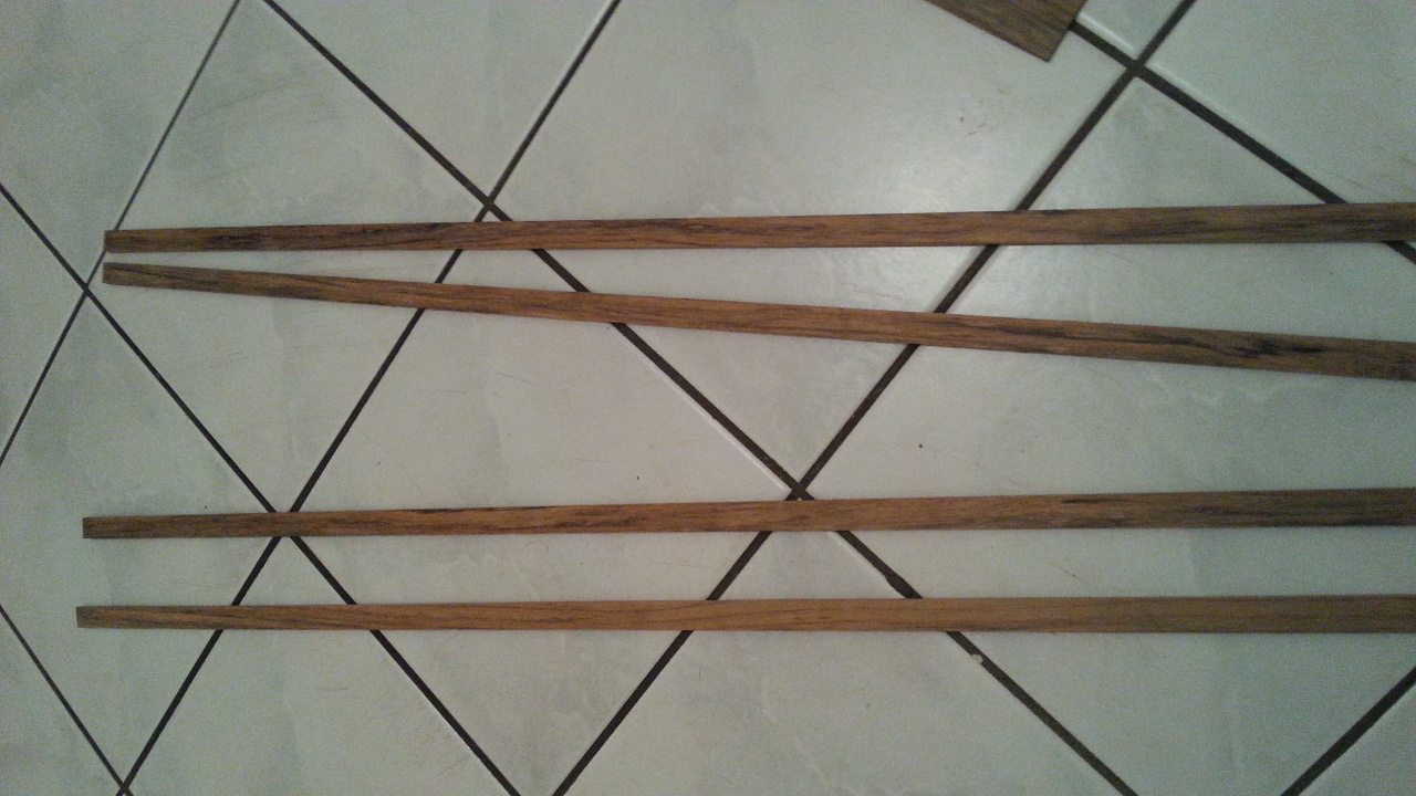

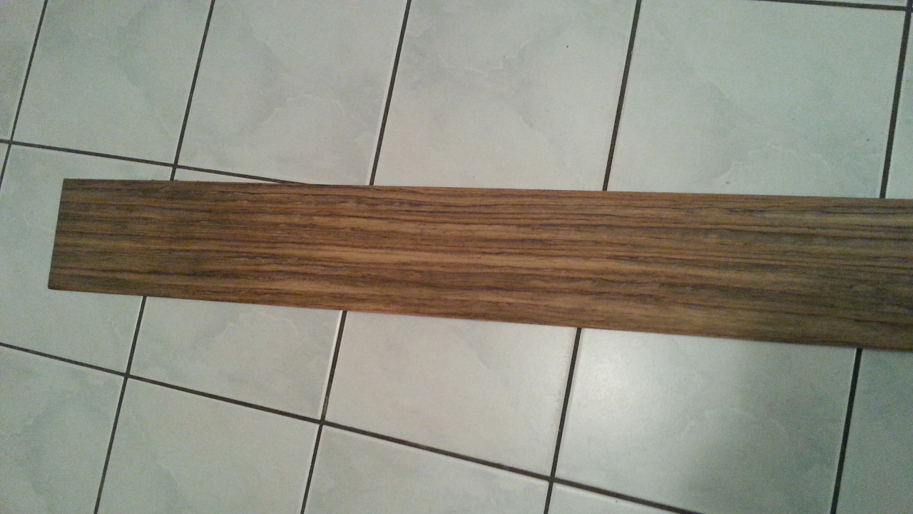

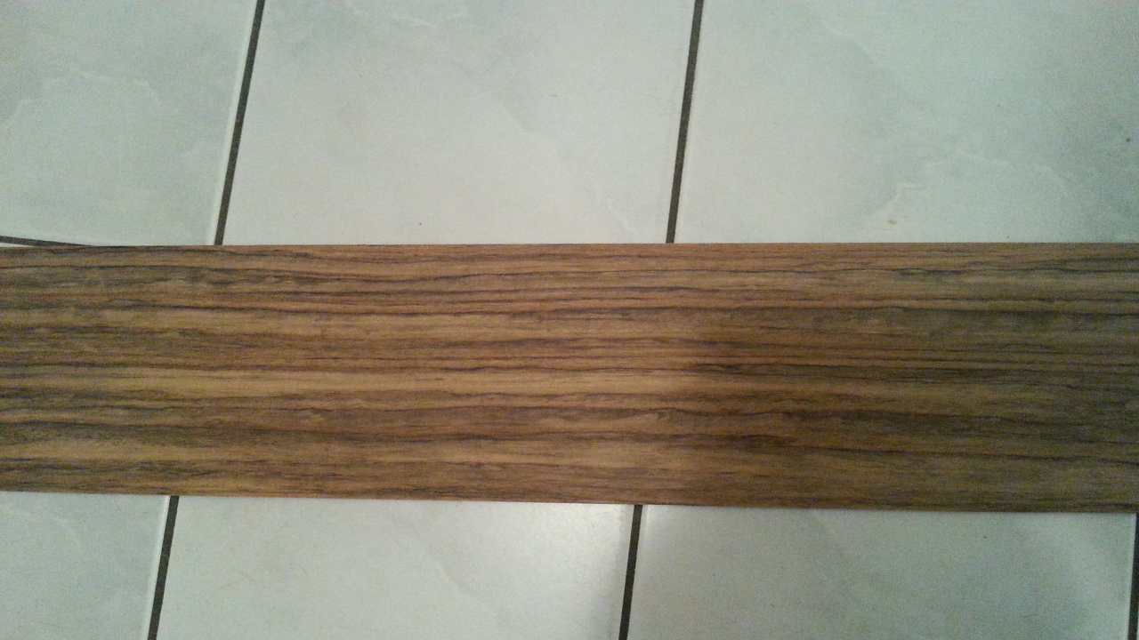

 Γειά σας παιδιά.
μπορειτε να μου πειτε τι ξυλο είναι;
εγ. παλισανδρο παρήγγειλα ::) ::)
ειναι πιο ανοιχτόχρωμο απο ότι στις φωτογραφίες

Είναι όντως πολύ ανοιχτόχρωμο για να είναι παλίσανδρος...

Οβανγκολ ειναι ενα ειδος παλισανδρου!
Eιναι πολυ ομορφο ξυλο!

μπορει και ζεμπρανο
Απ: τι ξυλο ειναι;
« Απάντηση #4 στις: Ιανουαρίου 15, 2014, 09:38:04 πμ »
και εγω εχω την εντυπωση οτι ειναι Zebrano
το Ovangkol ισως θα "πορτοκαλιζε" λιγο πιο πολυ...
οτι κ να'ναι, παρα πολυ ωραιο ειναι! (απο που το πηρες;)

Παιδια πρεπει να εχει δικιο ο Δημητρης γιατι απο οτι διαβασα στο ι.νετ ,το Οβανγκολ οταν το επεξεργαζεσε βρομοκοπαει.
και αυτο που εχω βρομαει ???
To zebrano εχει και αυτο απασια μυρωδια;;;
σημερα εγραψα μαιλ στον τυπο απο τον οποιον το αγορασα και να δω τι θα πει.
Στελιο το πηρα απο γερμανια μιας και μενω εδω. και επειδη δεν εχω μηχανηματα να το κοψω παρηγγειλα ετοιμο κομμενο. (Ντουγιεσ, κολαντζα κλπ.)
Το προοριζω για μπουζουκι.

εγω απλα του λεω το ξυλο και τις διαστασεις που θελω και αυτος μου λεει τιμη. Στην συγκεκριμενη φαση εγω του Ζητησα παλισανδρο και αυτος μου εστειλε αυτο.
Τελικα μου ειπε οτι ειναι amazakoue αλλα νομιζω οτι αλλη ονομασια για το Οβανγκολ. Ειναι πολυ πιο ωραιο απο οτι στις φωτο

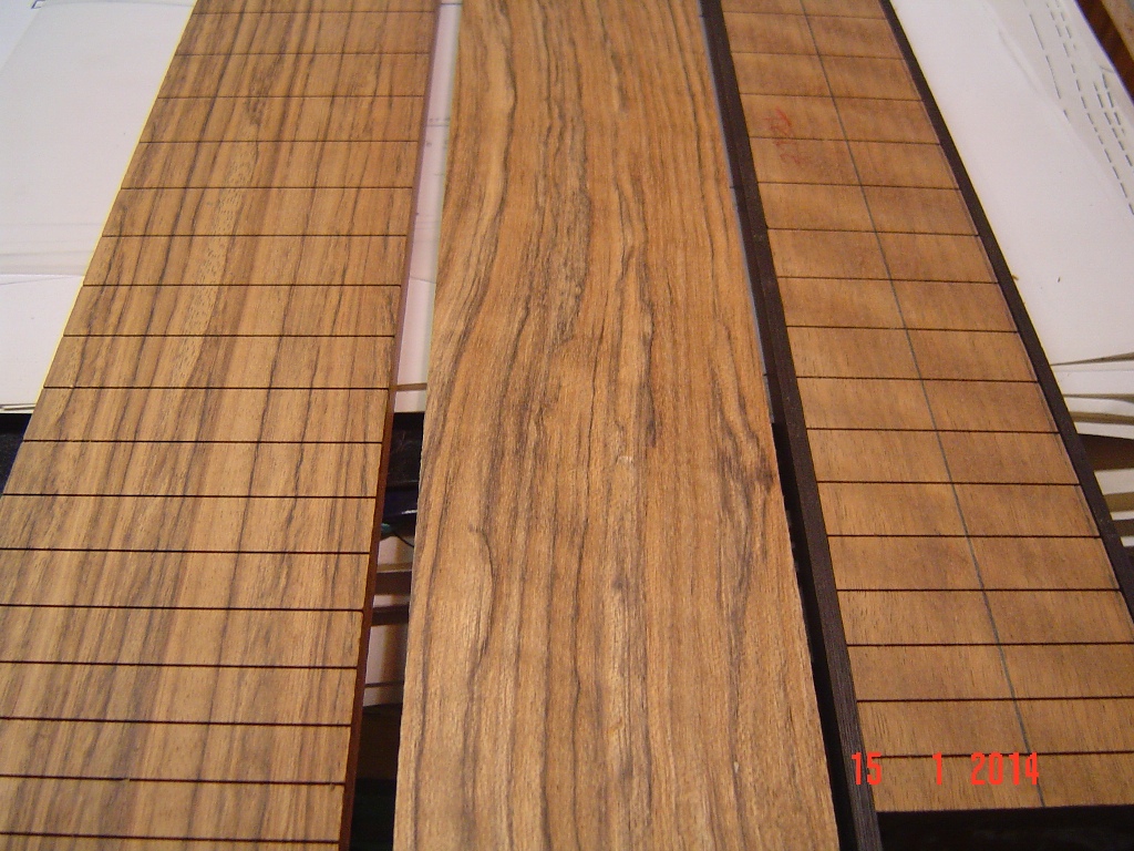

ovankol είναι σίγουρα ...
... αλλά μάλλον ακριβά στο δίνει.....αυτες οι τρεις είναι απο madinter ....5 ευρα η μια....
η δεξιά χωρίς ρίγες είναι "περίπτωση"....με κυματισμούς αντί για ρίγες.....αλλά "βρωμάει" το ίδιο με τις άλλες... ;D

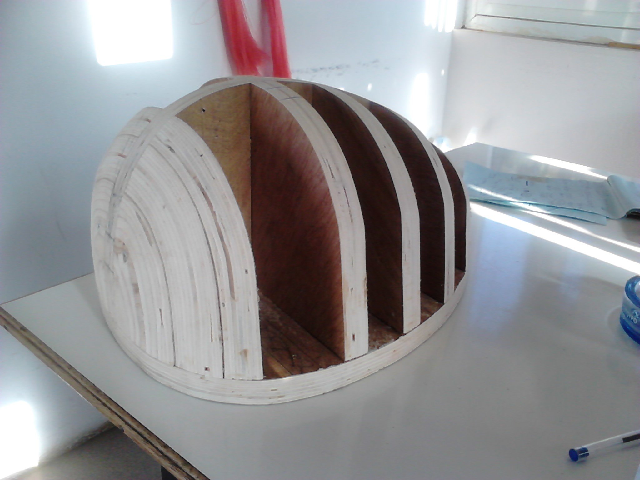

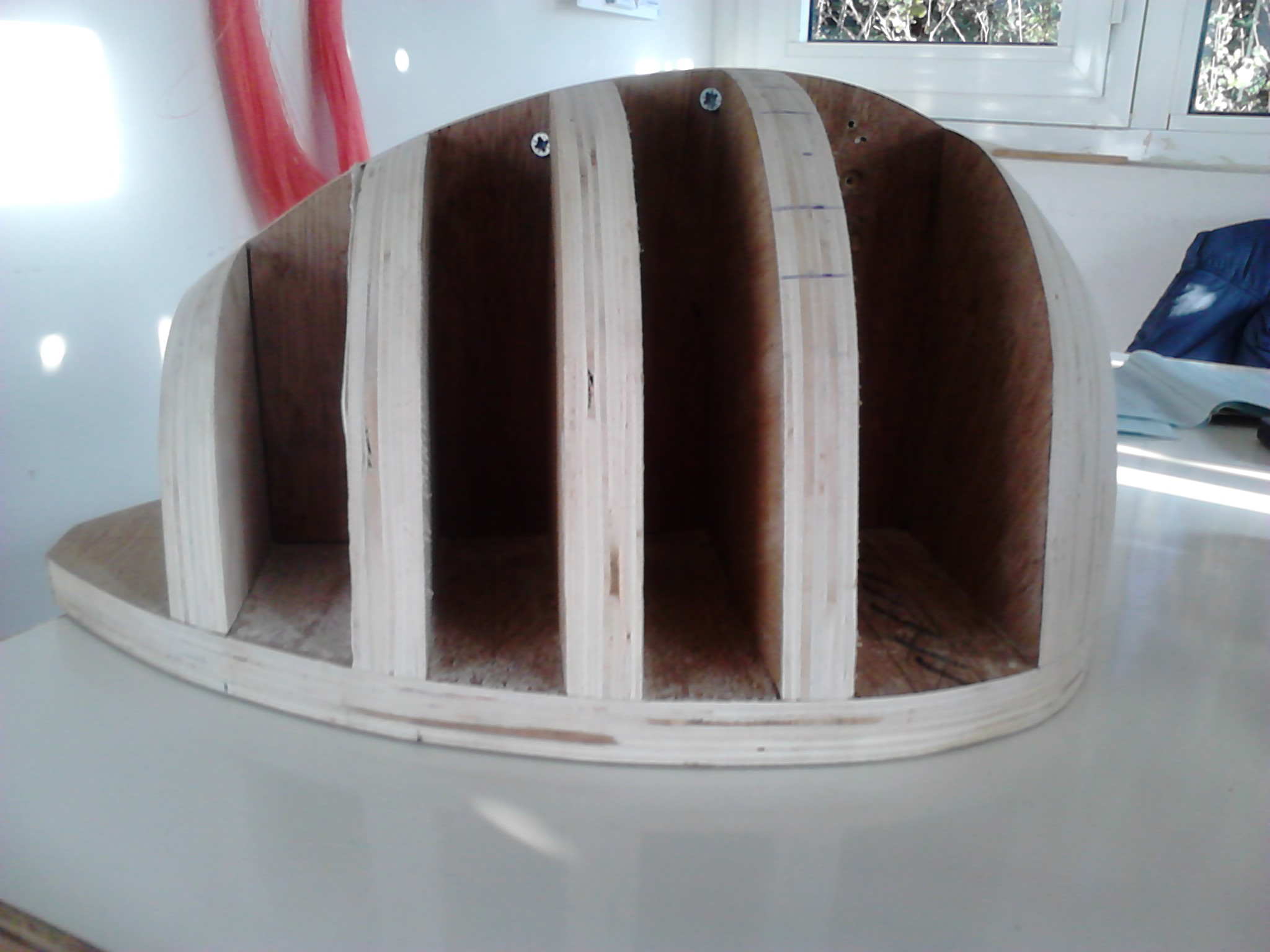

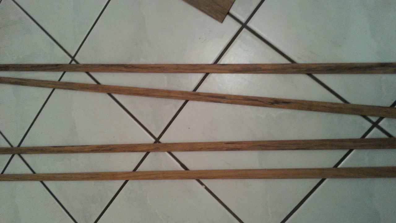

προσπάθησα να λυγισω τις ντουγιες. δεν κατάφερα ούτε μία.  :'(
το ξύλο είναι πολύ εύθραυστο.
 εχει κανείς εμπειρίες  με αυτο το ξυλο;

μάλλον εχεις δίκιο....για το "ευθραυστο" (τοπικά) .....αν και επιφανειακά έχει σκληρότητα αρκετή για ταστιέρα.....
...και φαίνεται πολύ πιο άκαμπτο απο παλίσανδρο....
τις ταστιέρες παραπάνω τις "πλανισα" με ρουτερ και γυαλόχαρτο 40΄...
... στην πλάνη δεν μπορούσα να "βγάλω" λεία επιφάνεια....
,,,,,κάθε πέρασμα "άφηνε" μικρά βαθουλώματα με σπασμένες ίνες (έφευγαν μικρά κομματάκια υλικού)..
..ενω τα μαχαίρια ήταν μιά χαρά για όλα τα άλλα ξύλα...
...ίσως παρατήρησες ότι είναι και "κατάστεγνο".......εννοω χωρίς κάποια "λάδια" κλπ που συνήθως έχουν τα ξύλα "ταστιέρας"...
....πάντως όπου το είδα .... για ταστιέρα το πουλάνε.....
όλα τα παραπάνω είναι αρνητικά χαρακτηριστικά για λύγισμα.....
..αλλά ποιος ξέρει τι κάνει αν ζεσταθεί....βρεχτεί...μουλιάσει..κλπ...
μη μασάς ... κάνε δοκιμές... :-[ :-[ :-[

Έχει να κάνει με τις ίνες του ξύλου που δεν είναι παράλληλες με την επιφάνεια και κόβονται ακανόνιστα .
Το ίδιο θα παρατηρήσεις σε ξύλο με μουαρέ πχ καλεμπέκι
Καλά τα ξύλα που βρωμάει τα πληρώνεται κιόλας ;D

bouli το αφησα να μουλιάσει στο νερό κάτι ώρες.  Έτσι έσπαγε πάρα πολύ εύκολα στο λυγισμα.
δοκίμασα μετά και με απλό βρεξιμο. πάλι τίποτα. Πάντως έχει ολες τις ιδιότητές που ανέφερες.
Νασο εννοεις οτι τα νερα του είναι ------- παράλληλα αντι καθετα '''''''''';
θα εχω το ίδιο πρόβλημα με παλισανδρο,  καρυδιά;
ευχαριστώ πάντως όλους για τις απαντήσεις.

« Απάντηση #14 στις: Ιανουαρίου 17, 2014, 01:51:37 μμ »
προσπάθησε να τα λυγίσεις βάζοντας πάνω από την ντουγια λεπτο μεταλλικο ελασμα, να εφαπτεται με την ντουγια το ελασμα την ωρα που λυγιζεις προοδευτικα και αργα
