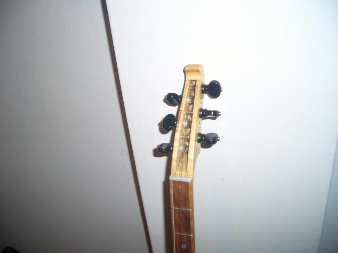

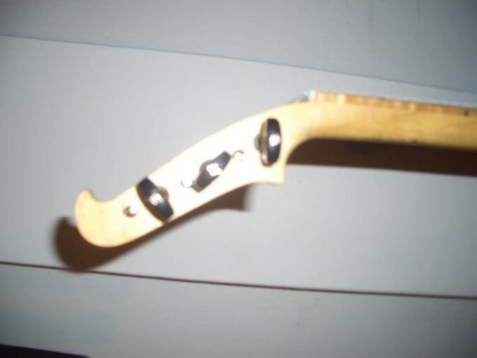

το καράολο βγήκε έτσι παράορο, γιατί έκοψα το μπράτσο πιο κοντό... κατά λάθος. Ναι ίσως να του πήγαινε κάτι με στριφτάλια. Σωστή η παρατήρηση. Πρότεινε κανένα πρωτότυπο σχέδιο! :)
"Παραορο" αγαπημενη λεξη,απο που εισαι;.....Αυτη τη λεξη τη συναντησα στην Κρητη!!! ;D
Εισαι στα επομενα σκαφη σου και χρησιμοποιησες παρατηρησεις μου(?!).....εγω δε μπορω να ολοκληρωσω το σκαφος που εχω ξεκινησει με τιποτα :'(...στο τελος θα καψω το καλουπι να ηρεμησω ;)

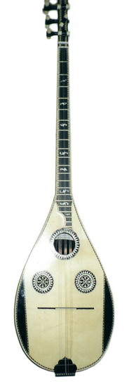

Για το καραολο εχω αυτες τις φωτο που ισως δωσουν μια ιδεα,περα απο αυτο σε στυλ ταμπουρα κατι...

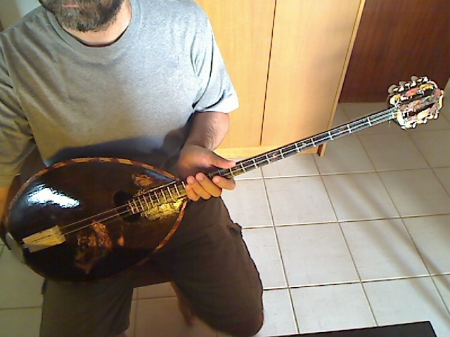

να και το δεύτερο λαουτοτάμπουρο με χρώμα κιννάβαρι και παραδοσιακά βερνίκια
λαουτοτάμπουρο κιννάβαρι
