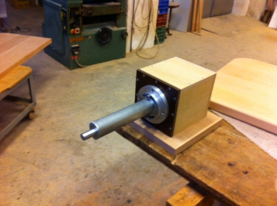

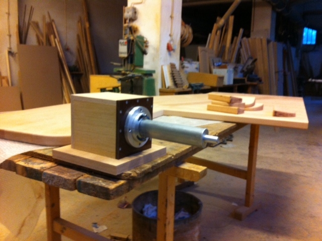

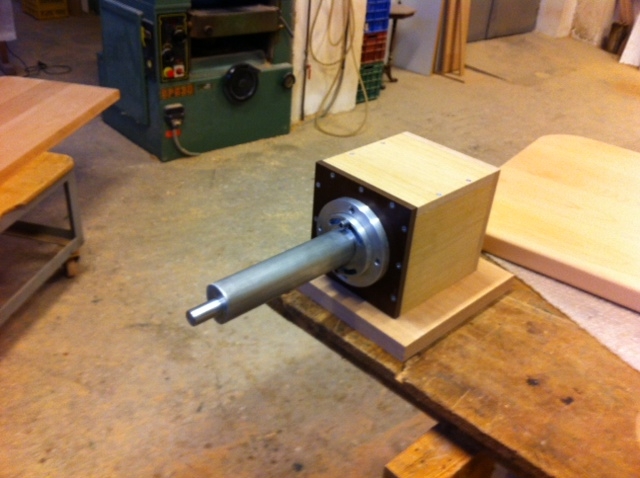

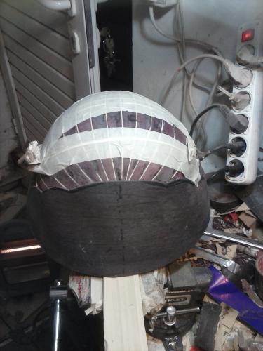

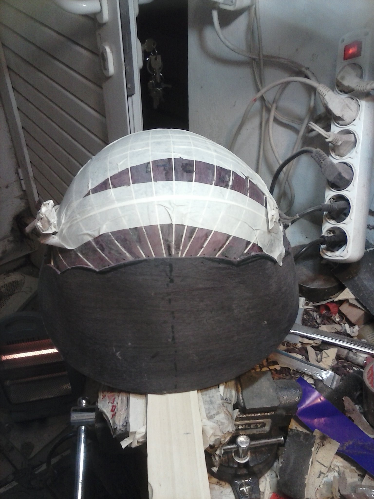

Χθές τελειωσα και την κουκουνάρα ηστερα από πολλα παρακάλια που έκανα στον φίλο μου τον μηχανουργό, τελικά μου βγήκε μεγάλη αλλά ποτέ δεν ξέρεις μπορεί καποια στιγμή να θελήσω να φτιάξω κόντρα μπάσο να μην έχω το κατάλληλο εργαλείο χα χα

Μπραβο Κωστα!
Ιδανικο σχημα εχεις δωσει στον ''σωληνα''
Ζεσταινει γρηγορα και μεχρι ποσο φτανει η θερμοκρασια;;

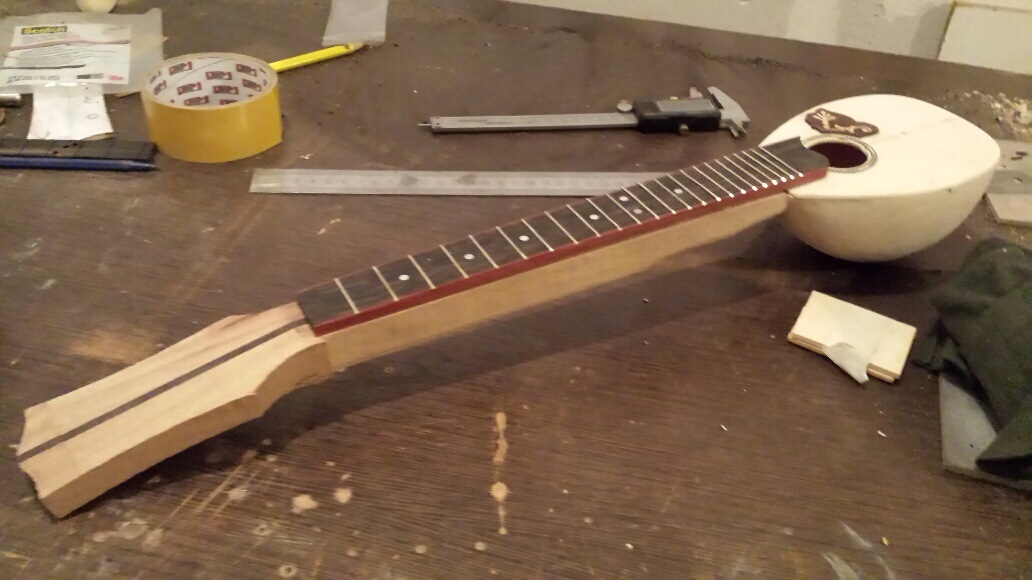

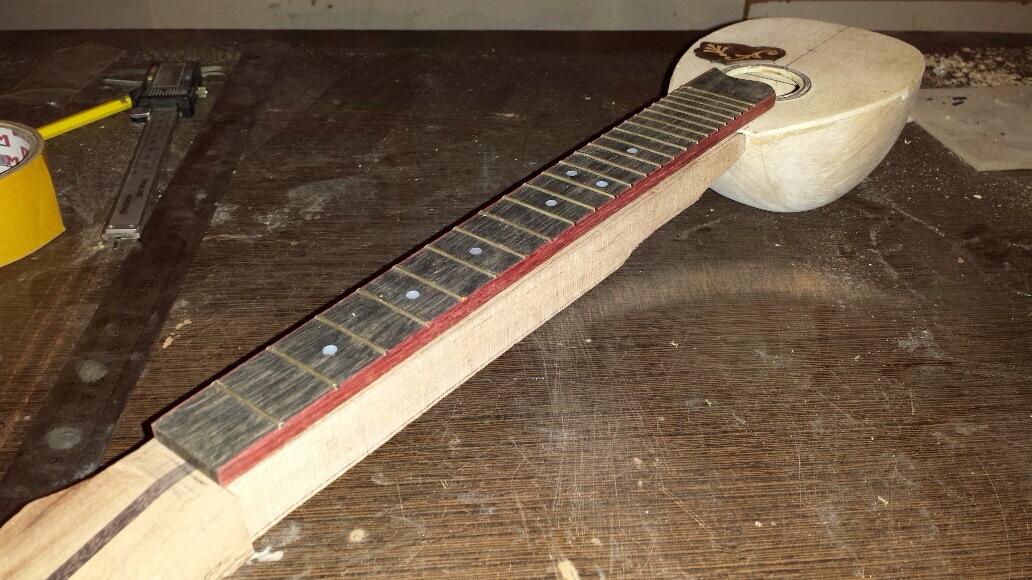

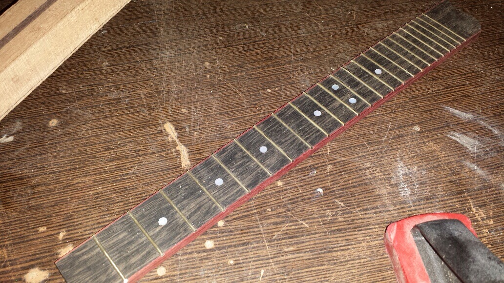

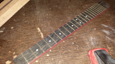

Καλό μήνα σε όλους!

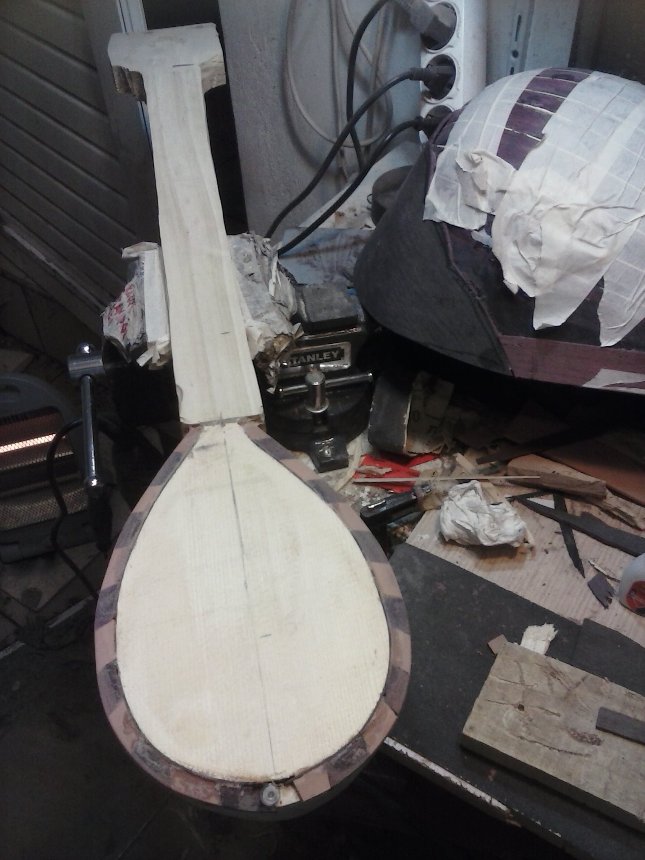

Μην έχοντας πολυ χρόνο τον τελευταίο καιρό να σχοληθώ με την les paul,την έχω αφήσει λίγο στην άκρη και ασχολούμαι με ένα μπαγλαμαδάκι στα κλεφτά.
Χθες τελείωσα την ταστιέρα και προχωρω...

Δάσκαλε Δημήτρη καλημέρα, σε ευχαριστώ για τα καλά σου λόγια, τώρα όσον αφορά την κουκουνάρα λαμπάκι, διακόπτη, θερμοστάτη δεν έχω βάλει ακόμη, έκανα όμως μια ταρζανια πήρα μια μπαλαντέζα και έβαλα τα καλώδια της αντίστασις, ζέστανε μπορώ να πω γρήγορα σε δυο τρία λεπτά, καμία σχέση με αυτά που μου είχε πει ο κύριος που μου είχε πούληση την αντίσταση ότι θα έκανε μισή ώρα.
Αυτό που μου έκανε εντύπωση είναι ότι οι δουγες σε μια συγκεκριμένη θερμοκρασία που δεν ξέρω γιατι δεν έχω θερμόμετρο λυγίζουν λες και ήταν από πηλό, επίσεις δεν μου κάηκε καμιά, σημειωτέων ότι οι δουγες είναι από καρυδιά αμερικάνικη, και την κουκουνάρα την έχω φτιάξει από αλουμίνιο.

Γιάννη δεν ήξερα οτι κανεις μπαγλαμα, ωραίος φαίνεται, με το καλό να τον τελιώσεις, τα πλαινά της ταστιέρας μπιουμπίγκα είναι; το σκαφάκι;

Γιάννη πολύ όμορφο το μπαγλαμαδάκι σου και ειδικά η ταστιέρα με τα πλαϊνά της....
Μπραβο Γιαννη!
η ταστιερα τι ξυλο ειναι; επισης, τι εβαλες στο πλαϊ;
Απ: Φωτογραφίες και Βίντεο από Εργαστήρια: Δεκέμβριος 2013
« Απάντηση #8 στις: Δεκεμβρίου 01, 2013, 11:53:39 μμ »
Ευχαριστώ παιδιά.
Το σκάφος είναι κελεμπέκι.
Η ταστιέρα έβενος β´ διαλογής και το φιλετάκι είναι bloodwood.

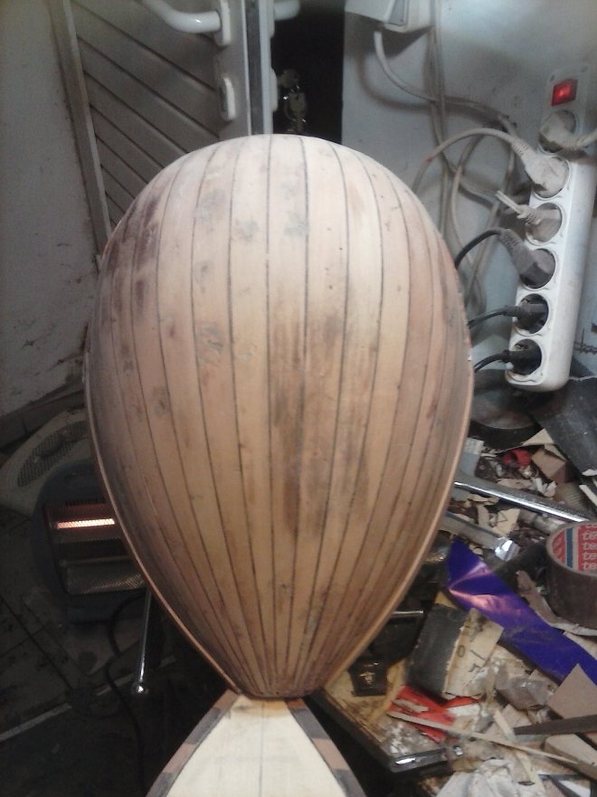

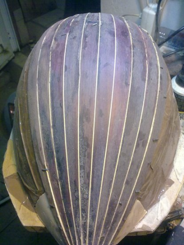

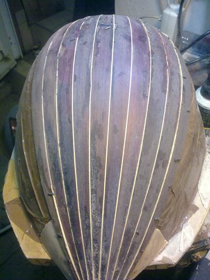

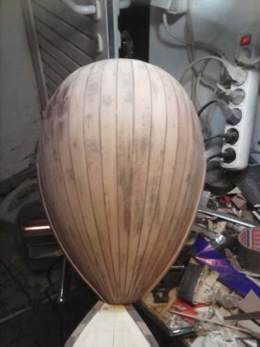

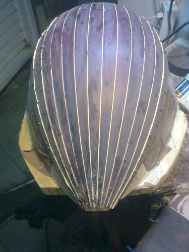

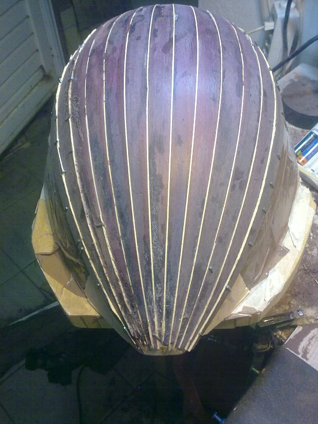

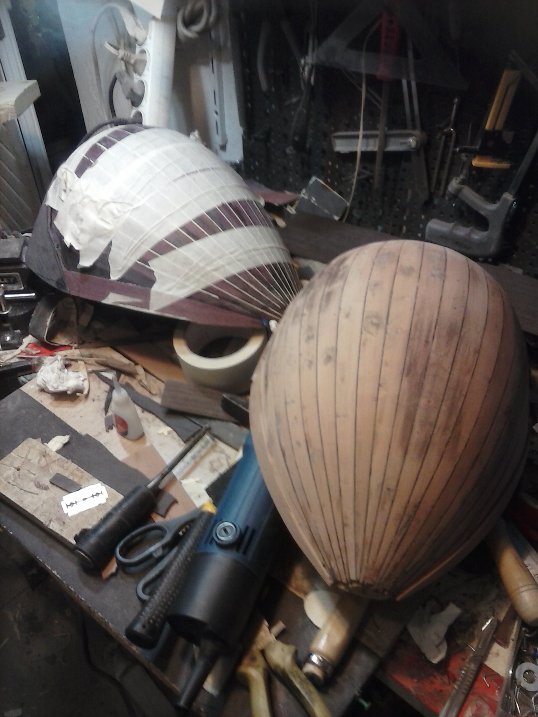

καλημέρα σε όλους δείχνω και εγώ με το ασχολούμαι αυτό το διάστημα
2 σκάφη για μπουζούκι το ένα purple heart το άλλο αχλάδι και ένας τζουρομπαγλαμάς με σώμα λεύκας σκαφτός σειρήτια purple heart και αχλαδι

Γιάννη είπες η ταστιέρα είναι έβενος β; φίλε θα ορκιζόμουν οτι είναι βέγκε έτσι μοιάζει, καλό τελίωμα Γιαννάρα.
Κωστα τι να πω, σε βρήσκω σε φόρμα, δουλεύεις τρία διαφορετικά μαζί μπράβο, το πρώτο σκάφος είναι κούκλα, ωραιο βαθύ χρωμα έχει, το αχλάδι είναι άγριο; μπράβο ρε φίλε και πάλι μπράβο.

Χρήστο ευχαριστώ για τα καλά σου λόγια το purple heart όσο το τρίβεις ανοίγει προς το μοβ το αχλάδι μου είπαν ότι ήταν άγριο ας είναι καλά και ο φίλος που μου έδωσε το καλουπι

Καλό μήνα σε όλους!
ΟΛΟΙ ΕΔΩ ΣΤΟΝ ΤΕΚΕ ΘΑ ΚΑΤΑΛΗΞΕΤΕ.......................ΜΠΡΑΒΟ ΓΙΑΝΝΗ ΜΟΥ ΜΕ ΤΙΣ ΩΜΟΡΦΕΣ ΠΕΝΙΕΣ ΣΟΥ
ΡΕ ΟΜΟΡΦΑΝΤΡΑ ΤΗΝ  ΠΗΡΕΣ ΤΗΝ ΠΟΡΦΥΡΗ ΚΑΡΔΙΑ ΤΕΛΙΚΑ? ΠΟΛΥ ΩΡΑΙΑ ΣΚΑΦΑΚΙΑ ΒΓΑΖΟΥΝ ΤΑ ΧΕΡΙΑ ΣΟΥ ΔΕΝ ΕΙΧΑ ΞΑΝΑΔΕΙ. ΠΟΛΥ ΩΜΟΡΦΑ ΦΙΛΕ ........
