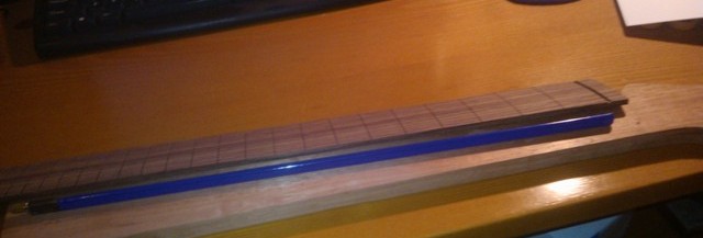

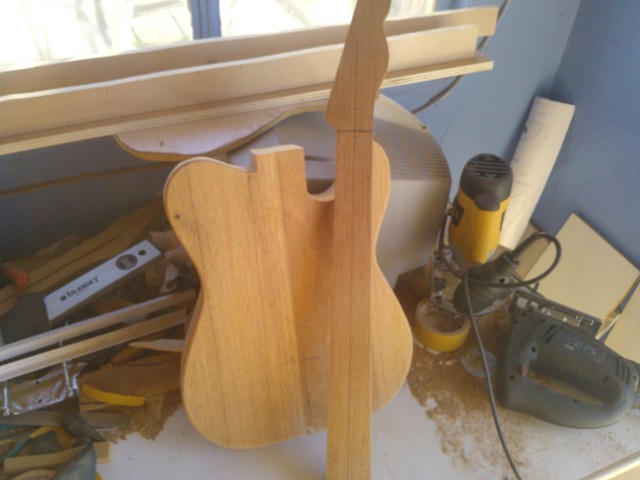

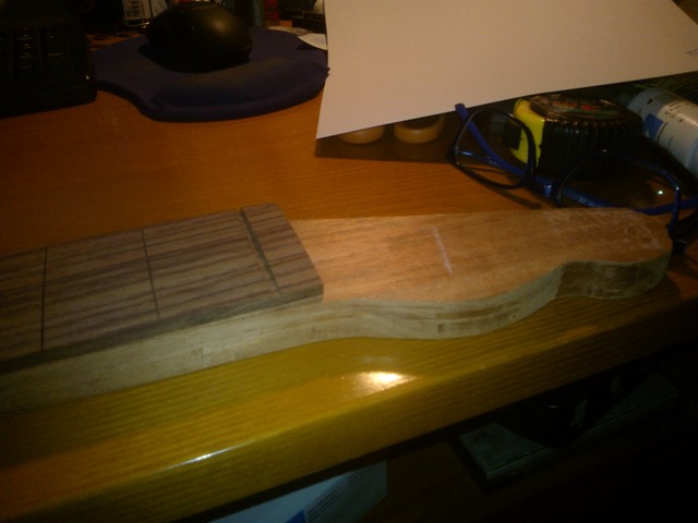

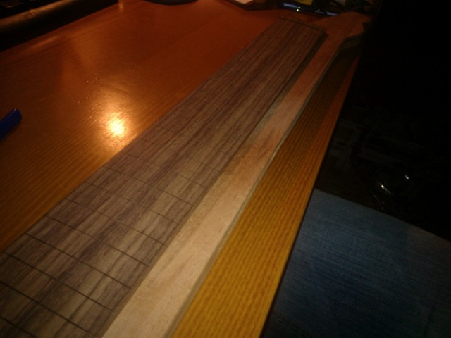

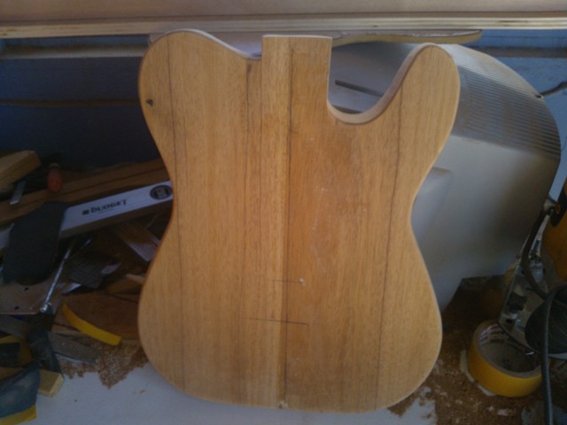

Επιτελους πηρε μπροστα η πρωτη μου κατασκευη, μια telecaster απο τυπου-μαονι στο μανικι και στο σωμα, παλισανδρο ταστιερα. Μεχρι στιγμης εχω κολλησει 2 κομματια για το σωμα (δεν εχω βγαλει φωτογραφια, θα βγαλω καποια στιγμη), σημερα θα του δωσω το αρχικο σχημα, και εχω κοψει το μανικι στο σχημα που θελω και ειναι ετοιμο για να βαλω την βεργα.

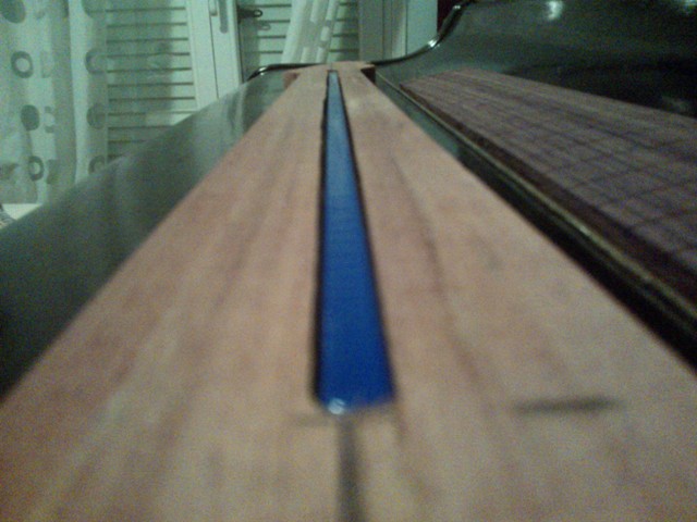

Και τα προβληματα κανουν την εμφανιση τους.. Πως να κανω το αυλακι για την βεργα; Εχω ρουτερ και την μυτη που χρειαζεται αλλα φοβαμαι οτι θα κανω μεγαλο λαθος μιας και το εχω προσπαθησει 5-6 φορες σε ξυλα που δεν ηθελα και βγηκαν ολα χαλια.. καμια συμβουλη;
(μερικες φωτογραφιες απο το μανικι :) )

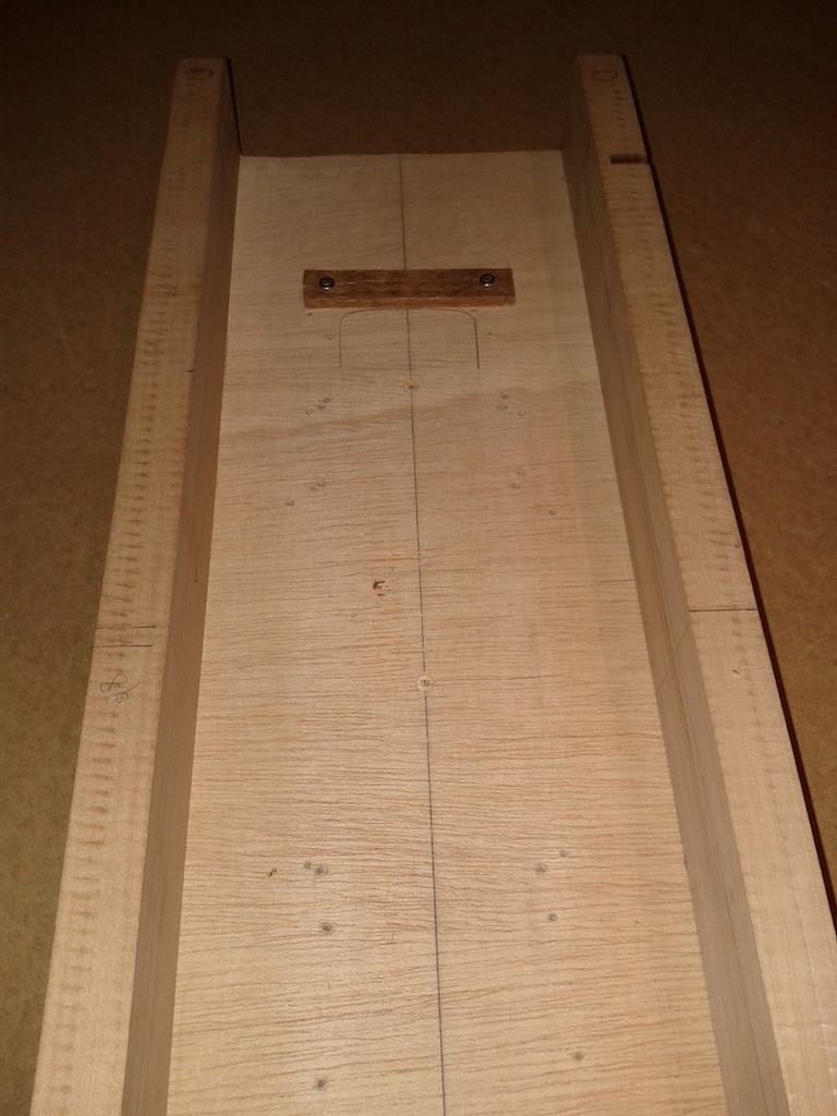

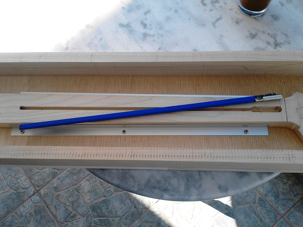

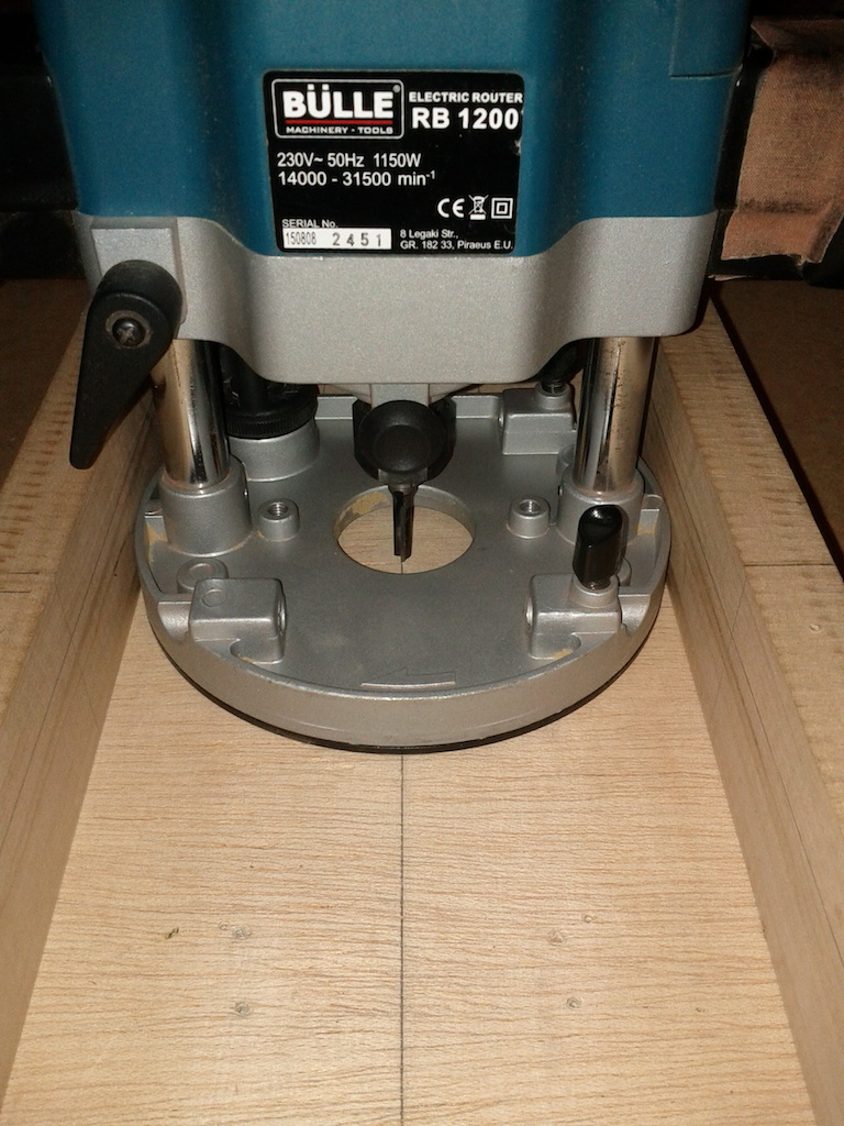

Δημητρη καλη αρχη και απο μενα.Επειδη ηδη εχεις κοψει το μπρατσο,θα χρειαστεις εναν οδηγο για το ρουτερ.Μια απλη κατασκευη ειναι αυτη φωτο.1,τα πλαινα να ειναι οσο η βαση του ρουτερ σου.Στη φωτο.2 βλεπεις πως κεντραρεται το ρουτερ στη βαση.Αφου μετα κεντραρεις το μπρατσο στη βαση,αρχιζεις το ρουταρισμα.
Και κατι ακομα η βεργα σου πρεπει να ειναι 9 χιλ. Συμβουλη μου ειναι να κανεις 3 περασματα των 3 χιλ.καθε φορα ,οχι με τη μια.Καλη συνεχεια.

Επί τη ευκαιρία μπορώ σε παρακαλώ να ρωτήσω: το ρούτερ της φωτογραφίας είναι ελληνικής κατασκευής; Μόνο στον Εμπορίδη το βρίσκω. Μπορείς να δώσεις διαστάσεις και να μοιραστείς την μέχρι τώρα εμπειρία σου, αν είσαι ευχαριστημένος κλπ;

« Απάντηση #5 στις: Νοεμβρίου 30, 2013, 09:16:03 μμ »
ευχαριστω πολυ για την κατασκευη, θα προσπαθησω να την αντιγραψω και ελπιζω να καταφερω να κανω δουλεια. Μια ερωτηση, το alen της βεργας ποσο μακρια πρεπει να απεχει απο το nut? ειναι συγκεκριμενο η μπορω να αυτοσχεδιασω; :Ρ

Φιλε Πικινο. Αν κρίνω απο το barcode (520)μαλλον Ελληνικο το βλεπω, αλλη αναφορα δεν εχω στο manual. Το ρουτερ το εχω 2,5 χρονια και ειμαι πολυ ευχαριστημενος.Το χρησιμοποιω και αναποδα σε ρουτερ table, και με τη σκονη απο mdf που τρωει μεχρι τωρα εχει βγει παλικαρι

« Απάντηση #7 στις: Νοεμβρίου 30, 2013, 09:58:21 μμ »
Αυτου του τυπου βεργες καλο ειναι να ξεκινανε στη μεση του nut φωτο 3 , αν πας ποιο δεξια δηλ, headstock θα ειναι η γωνια του alen μεγαλη και δεν θα εχεις προσβαση.

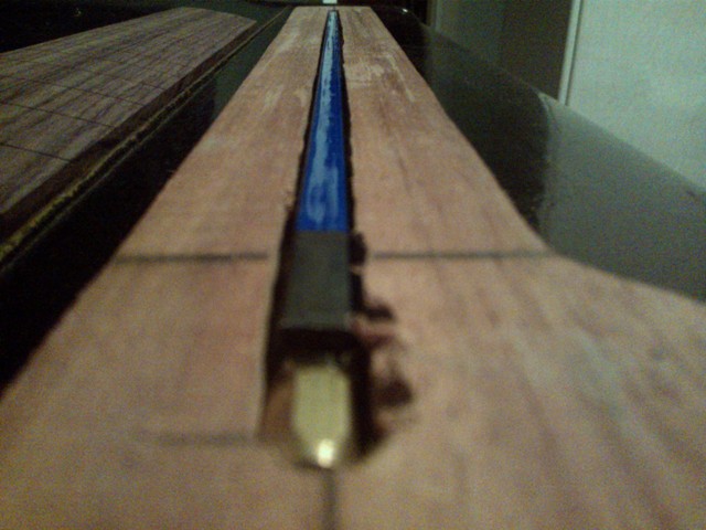

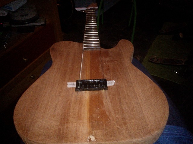

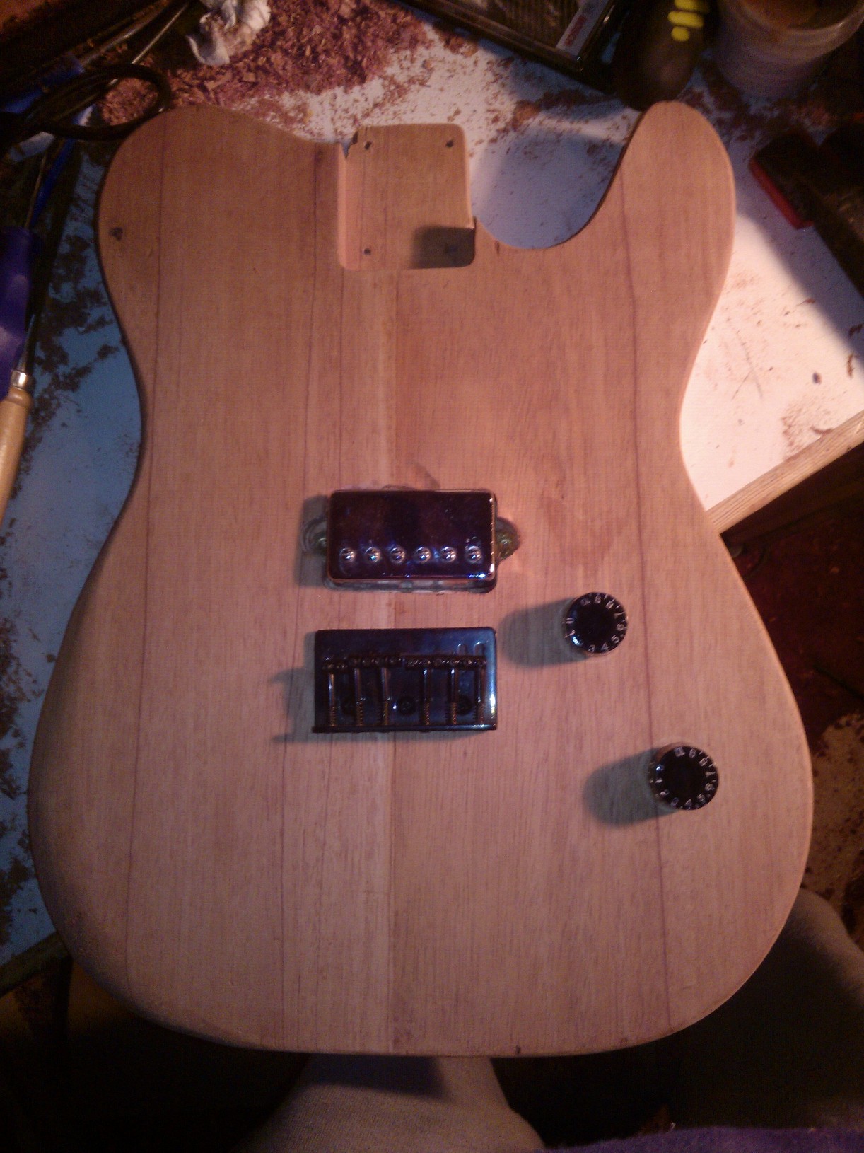

Θανο εισαι τεραστιος!! η προταση σου μου ελυσε τα χερια :) Εφτιαξα το jig που μου προτεινες και βγηκε καλο αποτελεσμα (τουλαχιστον εγω ειμαι ικανοποιημενος). Σας βαζω λιγες φωτογραφιες απο το σωμα της κιθαρας και απο το μανικι :)
BOULIS13
  • Μηνύματα: 765
  • Αριθμός κατασκευών: 7*1/2
Απ: πρωτο οργανο :)
« Απάντηση #9 στις: Δεκεμβρίου 09, 2013, 10:18:59 πμ »
....δε μοιάζει σφηνωτή η βέργα......πρόσεχε γιατί θα "κουδουνάει"......η σιλικόνη βοηθάει, αλλά μην το παρατραβάς..... :-[ :-[ :-[
http://www.tools-expert.gr/hlektrika-ergaleia/bulle-rb-1200.html
..και ο μαγαζάτορας ειναι κορυφή......θα το πλήρωνα χωρίς αντικαταβολή.....

ενα μικρο update και απο μενα. Βιδωσα το μανικι στο σωμα, εσκαψα τις τρυπες για τα ηλεκτρονικα και για τον μαγνητη, εβαλα τα κλειδια και ειμαι πολυ ευχαριστημενος απο αυτο, εβαλα τη γεφυρα και τις 2 ΜΙ για να δω αν εχει μπει σωστα και το intonation ηταν αρκετα καλο και ηρθε στα ισα του με λιγο κοπο. Επομενο σταδιο: τριψιμο με γυαλοχαρτα (πολυ βαρετο αλλα πρεπει να γινει) και μετα σκεφτομαι να χρησιμοποιησω tru oil.
