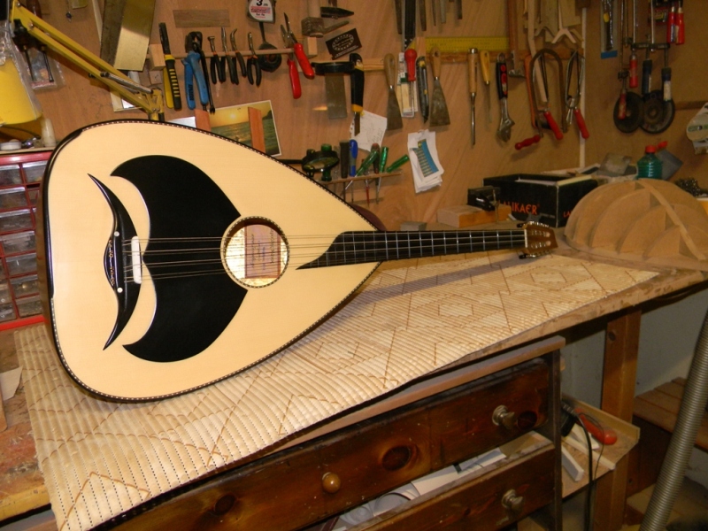

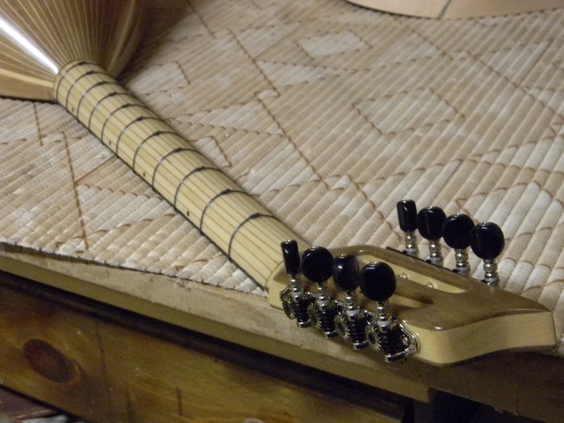

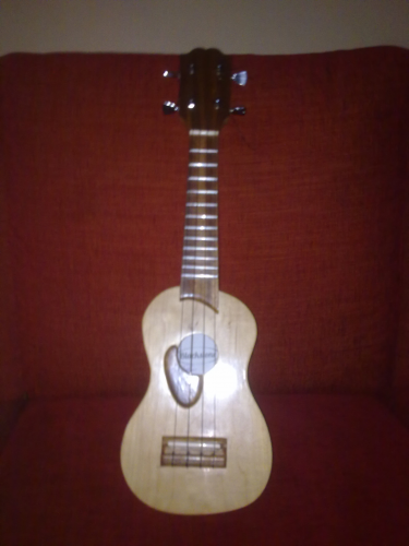

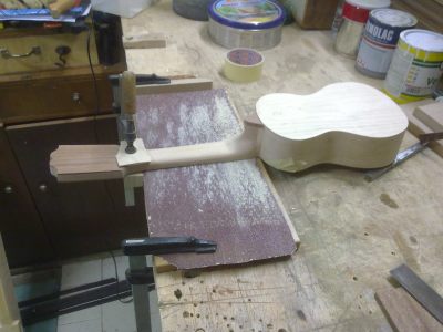

καλημέρα καλημέρα παιδιά έχω ανεβάσει ένα video δείτε το στο http://keroulis.gr/2013/10/30/keroulis-ml2-20131030/
Απ: λαούτο χειροποίητο παραδοσιακός ήχος νεανική εμφάνιση
« Απάντηση #1 στις: Νοεμβρίου 06, 2013, 06:25:32 μμ »
Ωραίος δυνατός και καθαρός ήχος !!!!!!!!!!!!!!! Και η εμφάνισή του ιδιαίτερη. Μου αρέσει και ιδιαίτερα το καράολο.
« Απάντηση #2 στις: Νοεμβρίου 06, 2013, 06:37:49 μμ »

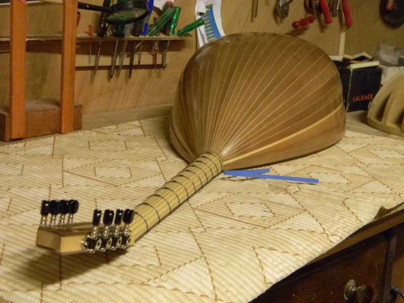

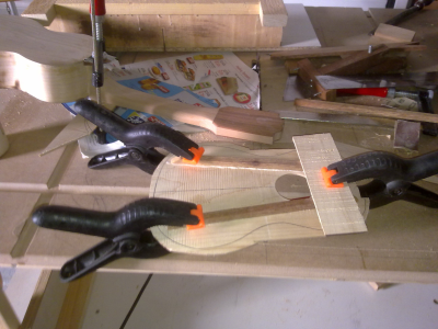

Το μάνικο είναι κούφιο; ή το masif το έχεις φιλετάρι με καπλαμά; Πάντως εξαίρετο και σε ήχο αλλά και σε εμφάνιση πολύ ιδιαίτερο όργανο Συγχαρητήρια μπράβο φοβερή δουλειά. Και μιας και είπα για κούφιο μάνικο οι πιο έμπειρη εδώ μέσα θα ήθελα να μου απαντήσουν κούφιο μάνικο υπάρχη περίπτωση να κατασκευαστή, μια και εφόσον τα έγχορδα λειτουργουν σαν ένα σύνολο, ίσως έτσι βγεί κάποιο αποτέλεσμα ιδιαίτερο στον ήχο;

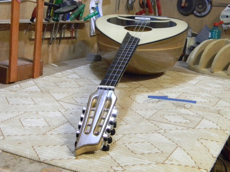

Μανο πολυ ωραιο απο εμφανηση! Απο ηχο δεν ξερω, δεν μπαινω σε αλλα σαιτ απο την στιγμη που υπαρχει δυνατοτητα ενσωματωσης του βιντεο και εδω, αν καποτε το βαλεις θα το ακουσω. Μια ερωτηση εχω μονο, το σκαφος αγοραστο ειναι η δικο σου? το καλουπι που ειναι διπλα σιγουρα δεν βγαζει τετοιο σκαφος.

ΤΟο μανικο ειναι masif το έχω φιλετάρι με ντουγιες κελεμπεκι. Εχω κατασκευάσει κουφειο μανικο είναι μια χαρά δεν υπαρχει  διαφορά στον ηχο.
το καλούπι που είναι δίπλα είναι για  διαφορετικό  όργανο που έχω σχεδιάσει θα το αναρτήσω όταν το ολοκληρώσω. το σκάφος το έχω κατασκευάσει εγω . θα προσπαθήσω  να ενσωματώσω ένα video δε ξέρω  πως ενσωματωνεται  . πάντως το side είναι δικό μου

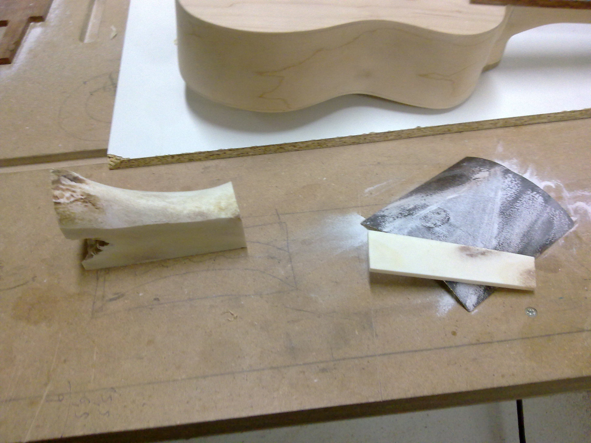

Εντυπωσιακό απο κάθε άποψη!
Ιδιαίτερη εντυπωση μου εκανε η ''κούρμπα'' του καπακιού.
Μπράβο Μανο!!

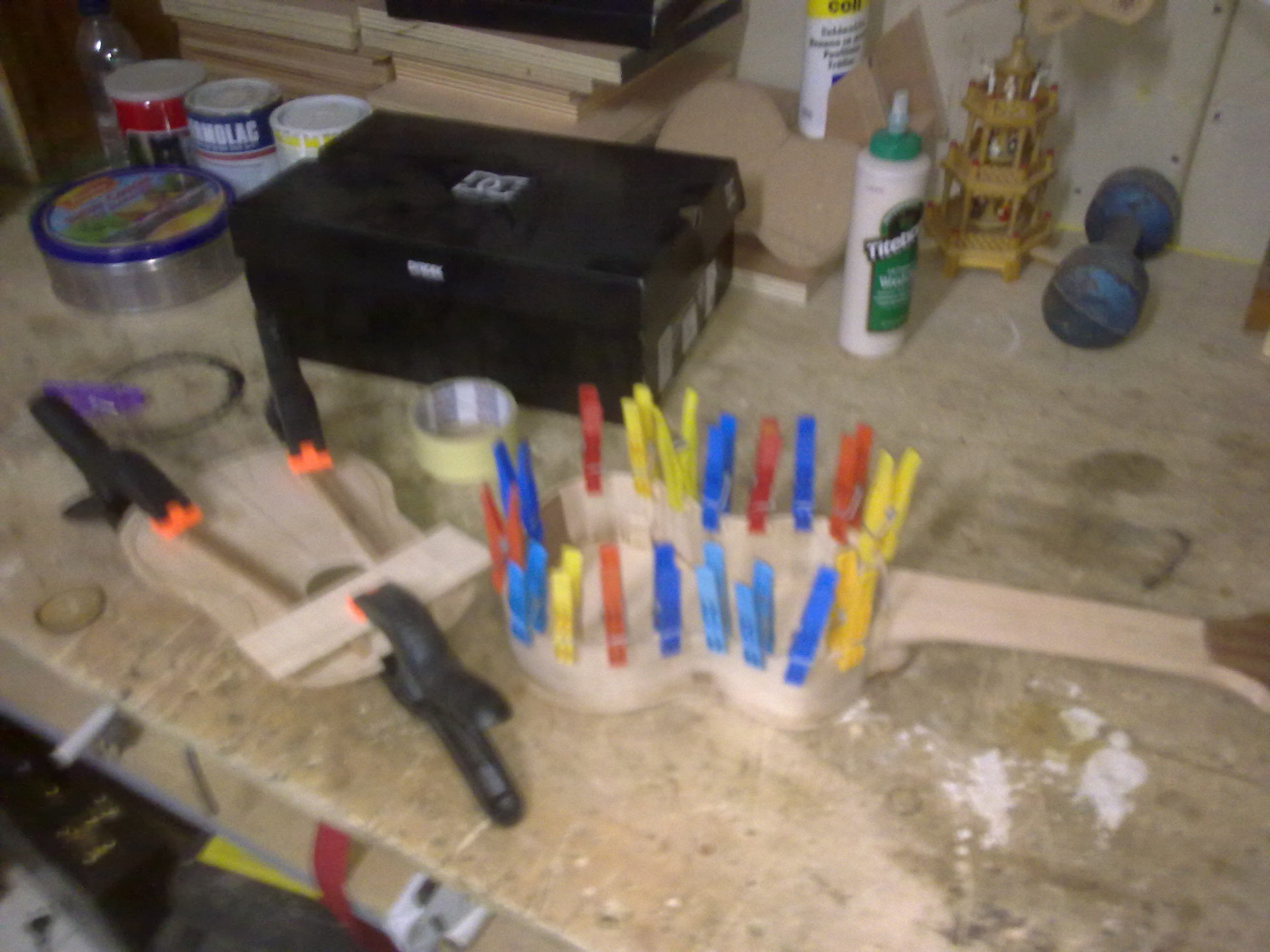

πως κατάλαβες ρε φίλε οτι έχει κουρμπα το καπάκι
« Απάντηση #10 στις: Νοεμβρίου 07, 2013, 12:14:50 πμ »
Στην 6η φωτο (πρωτελευταία) που έβαλες ,έτσι καταλαβαίνω με το δικό μου μάτι, λάθος κάνω;
keroulis manos
  • Μηνύματα: 31
    • ΚΕΡΟΥΛΗΣ ΜΑΝΟΣ
  • Αριθμός κατασκευών: 25
« Απάντηση #11 στις: Νοεμβρίου 07, 2013, 08:39:41 πμ »
δεν κάνεις λάθος
