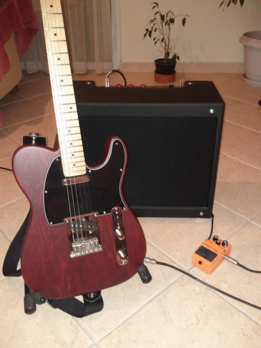

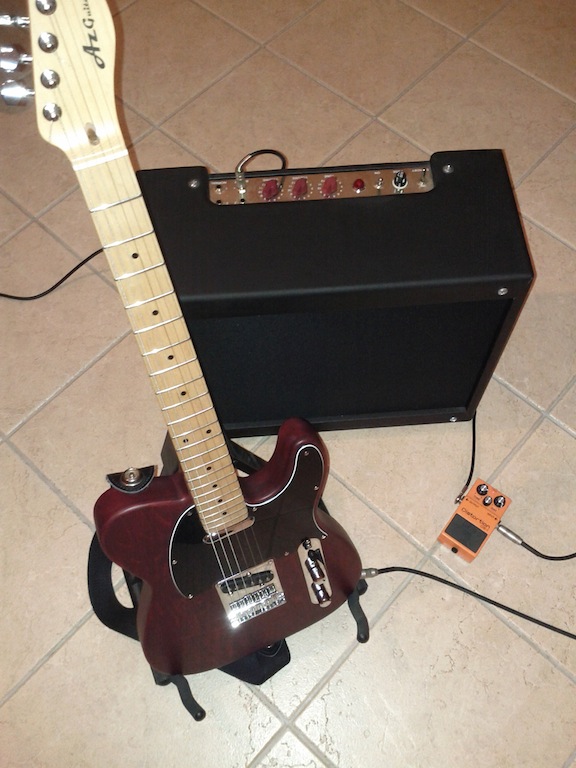

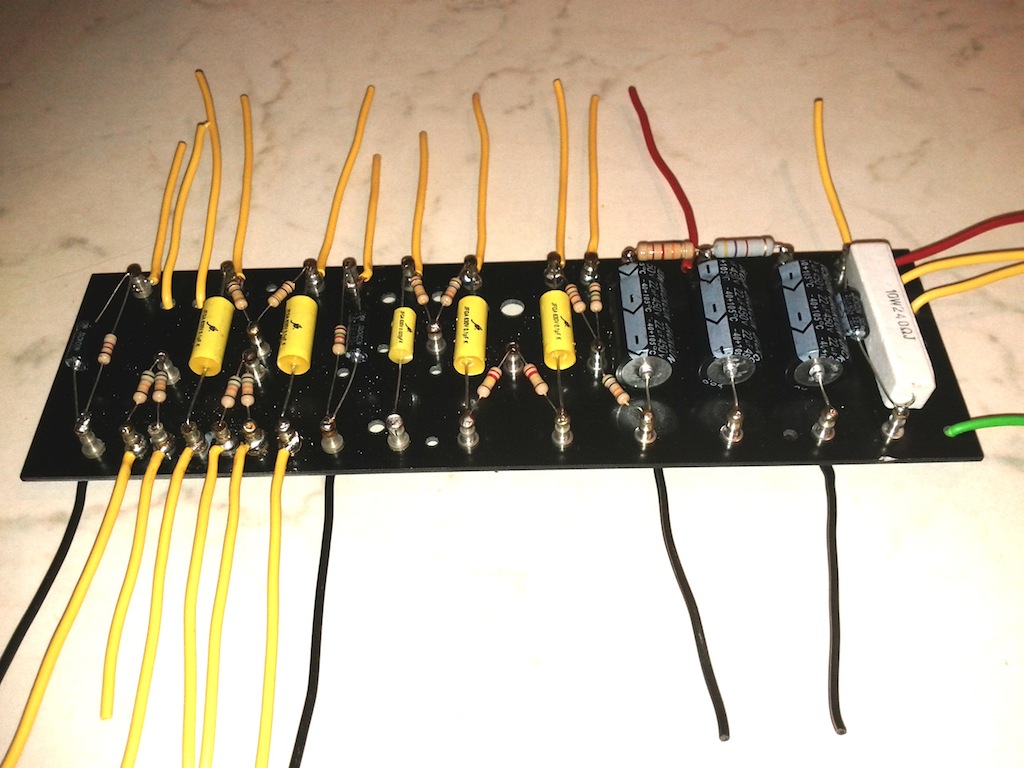

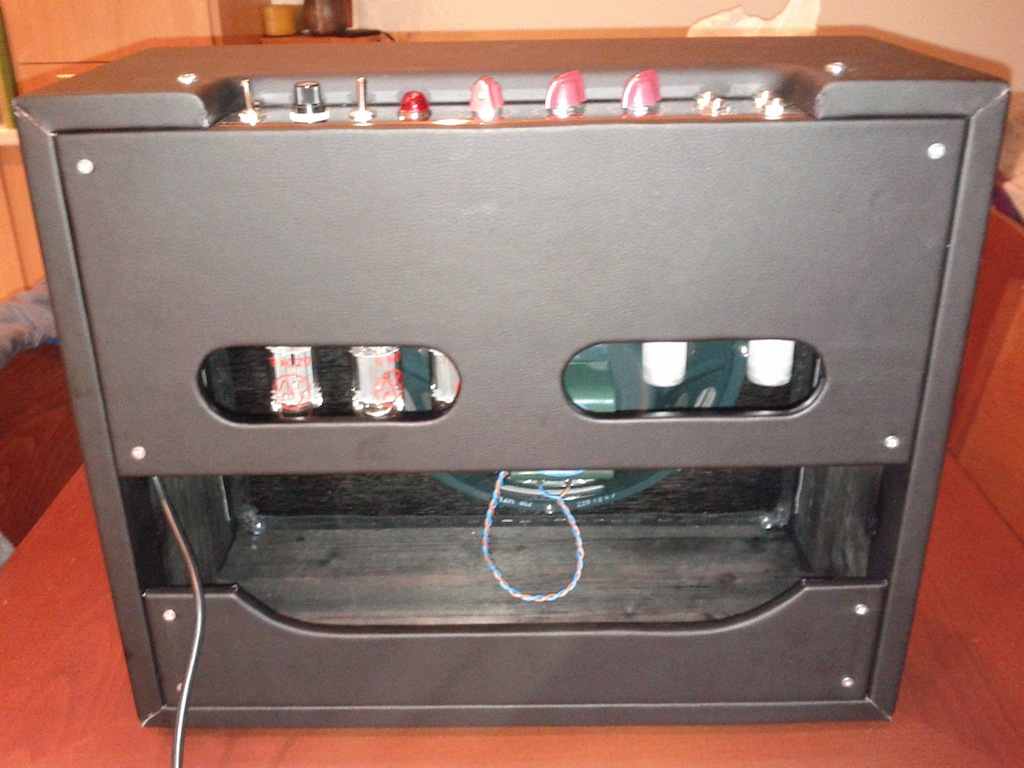

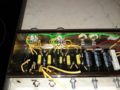

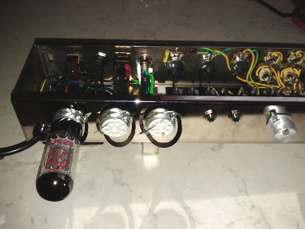

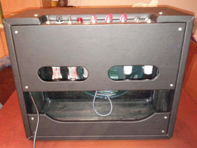

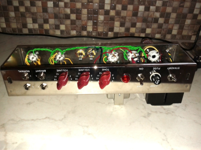

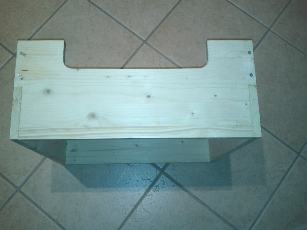

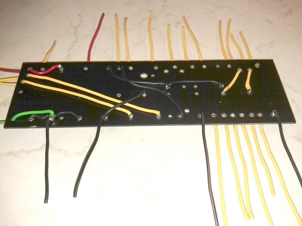

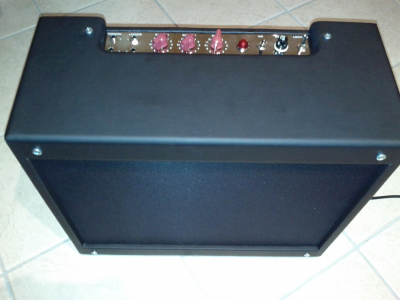

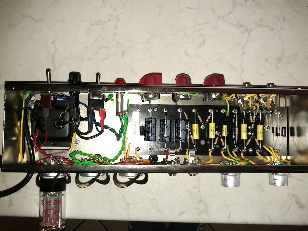

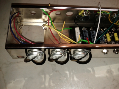

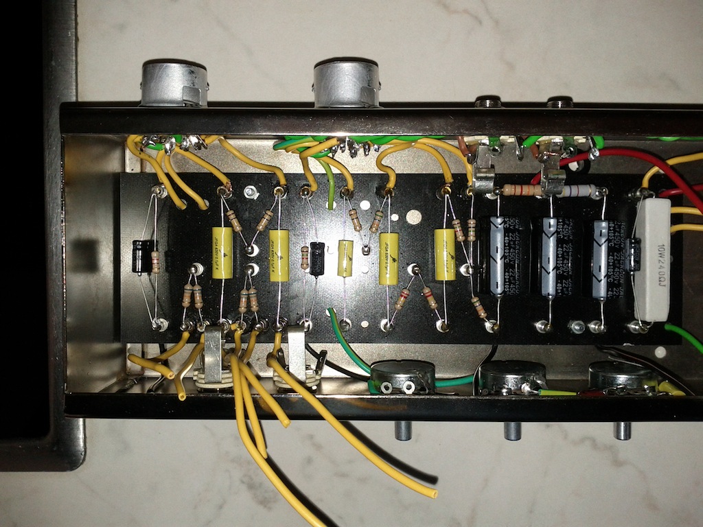

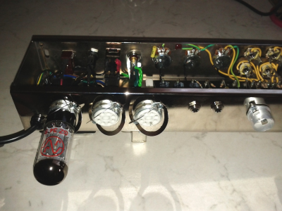

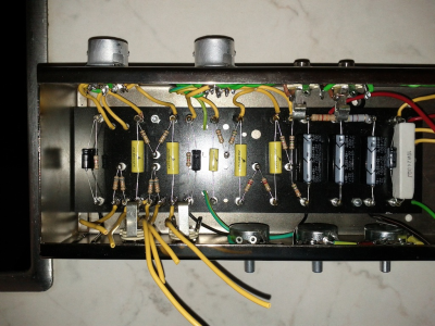

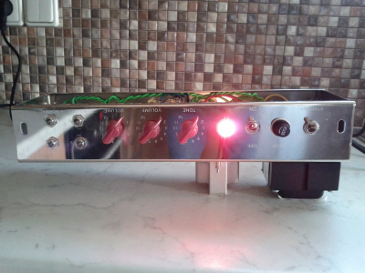

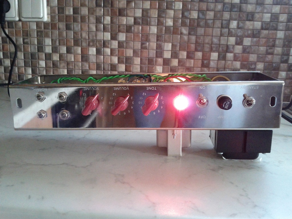

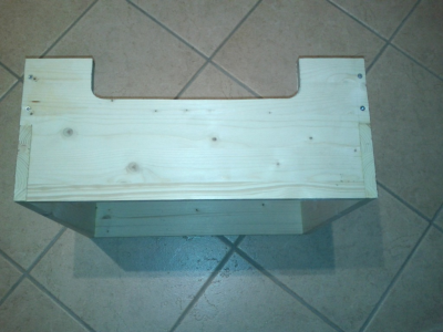

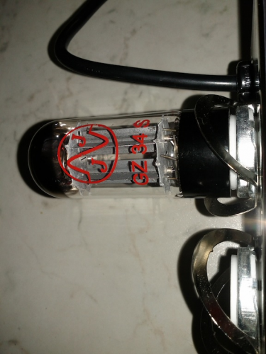

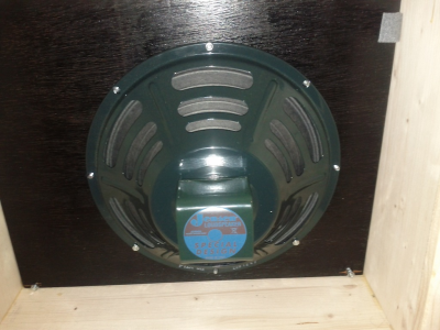

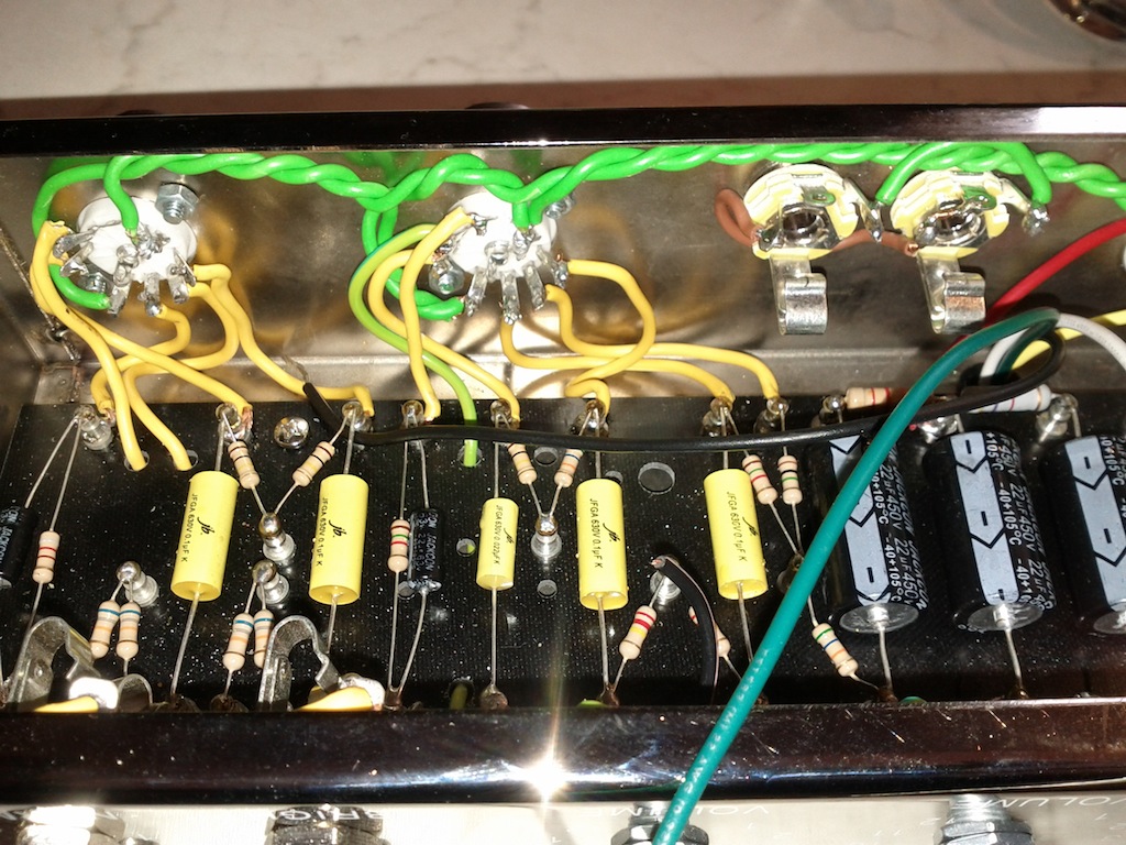

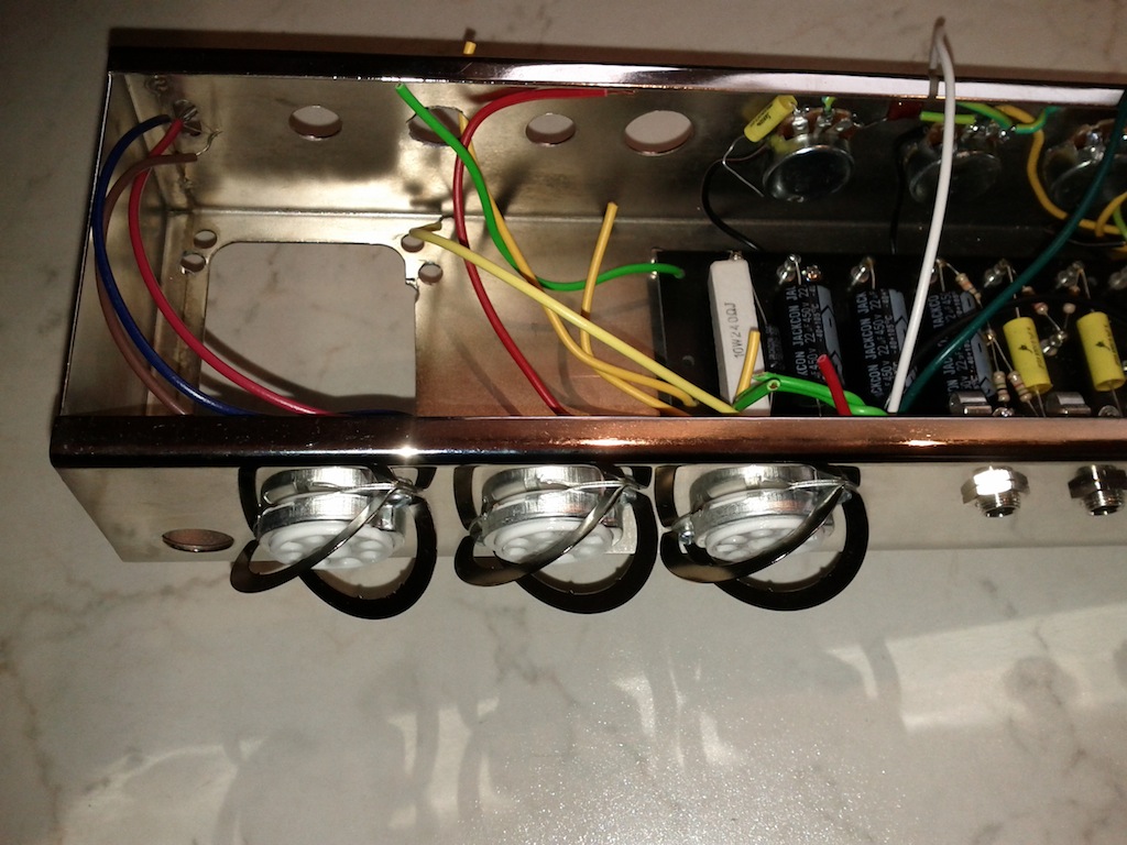

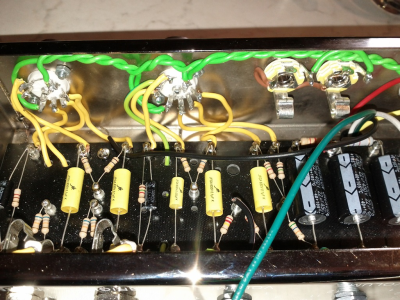

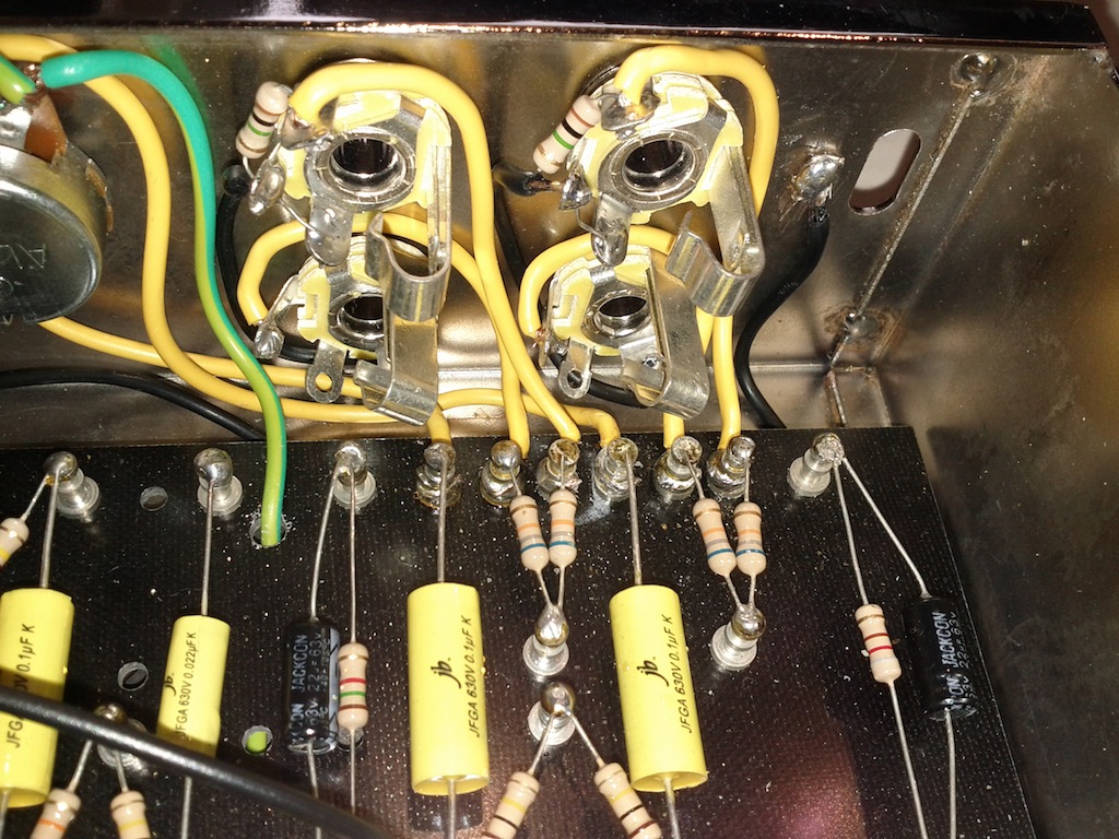

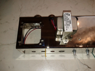

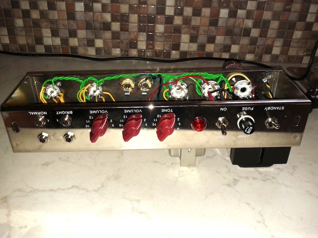

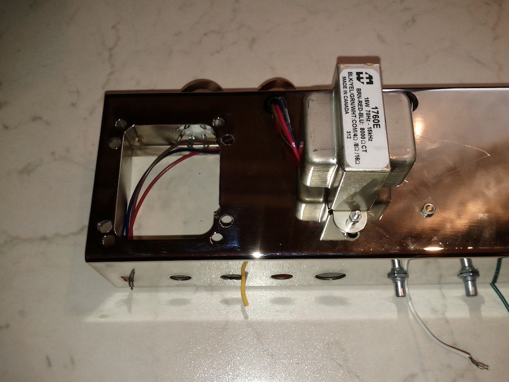

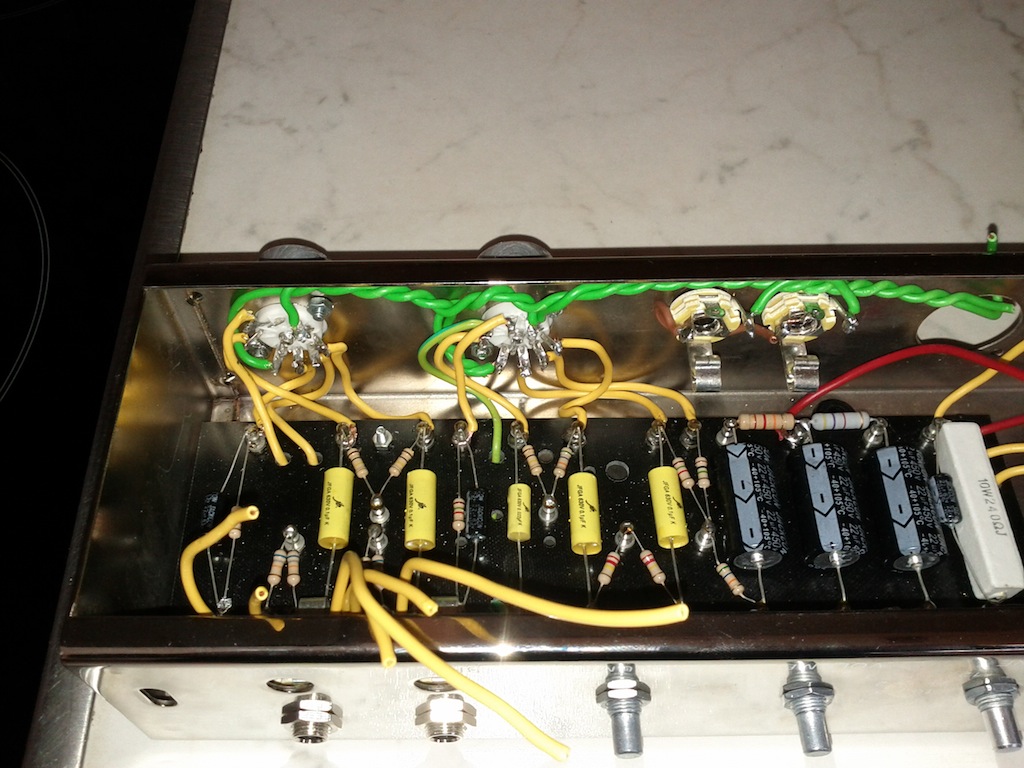

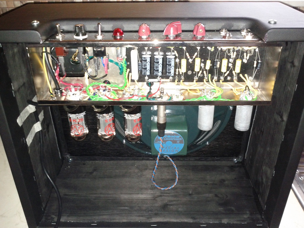

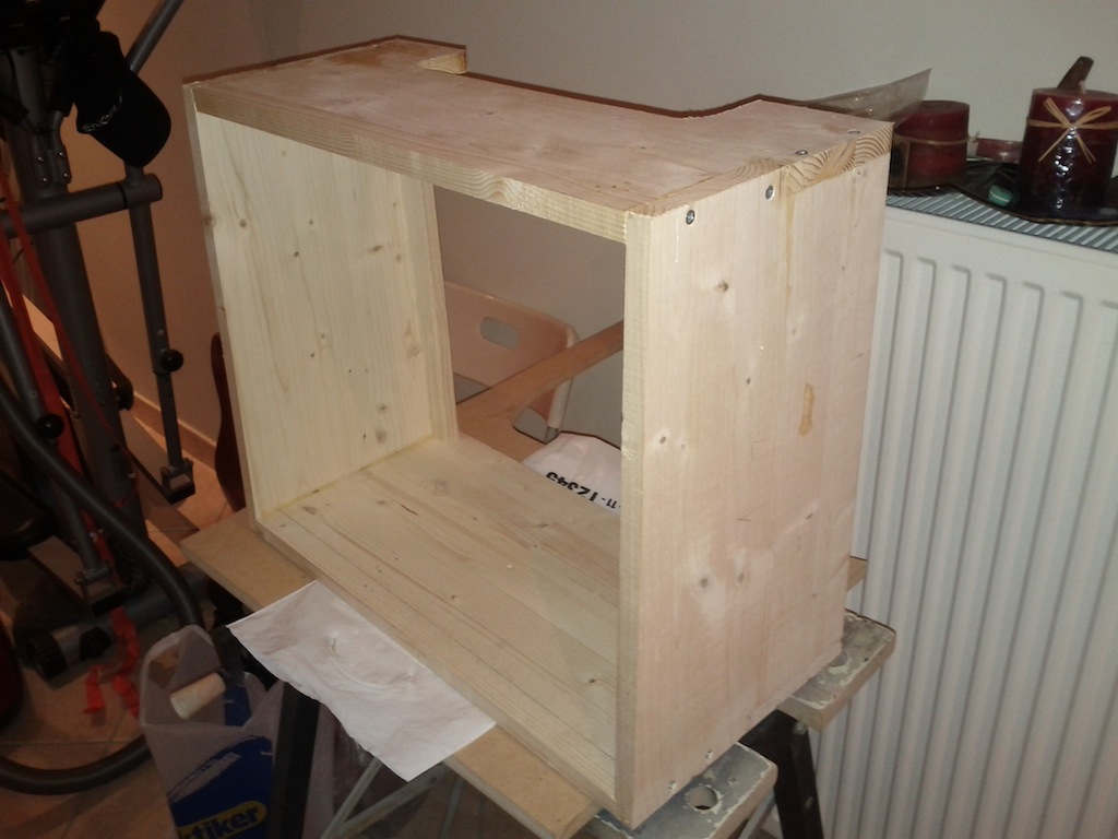

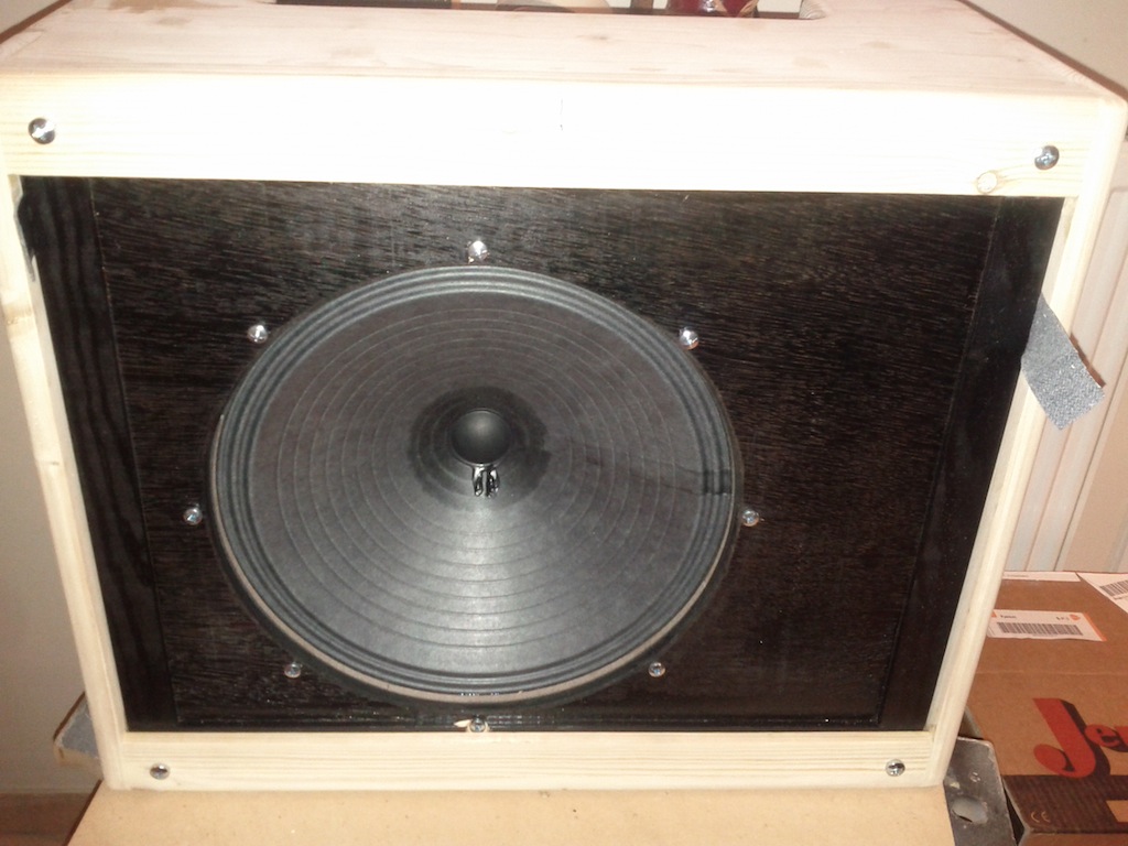

Εδω και λιγο καιρο εχω κατασκευασει εναν ενισχυτη, και θα ηθελα να τον παρουσιασω με αφορμη οτι μετα την κατασκευη ηλεκτρικης κιθαρας ειναι ενα θεμα που απασχολει αρκετους.Ο ενισχυτης ειναι της Fender , 5E3 Tweed deluxe. Αρχικα προσπαθησα να βρω τα εξαρτηματα εντος Ελλαδος,αλλα μετα απο ερευνα δεν μπορουσα να βρω τους μετασχιματιστες, ακομα και στις λαμπες ειχα δυσκολια. Ετσι αποφασισα να παρω ενα KIT απο Ολλανδια. Δεν ηταν το τελειο ΚΙΤ αλλα με καποιες μετατροπες βγηκε καλο αποτελεσμα.

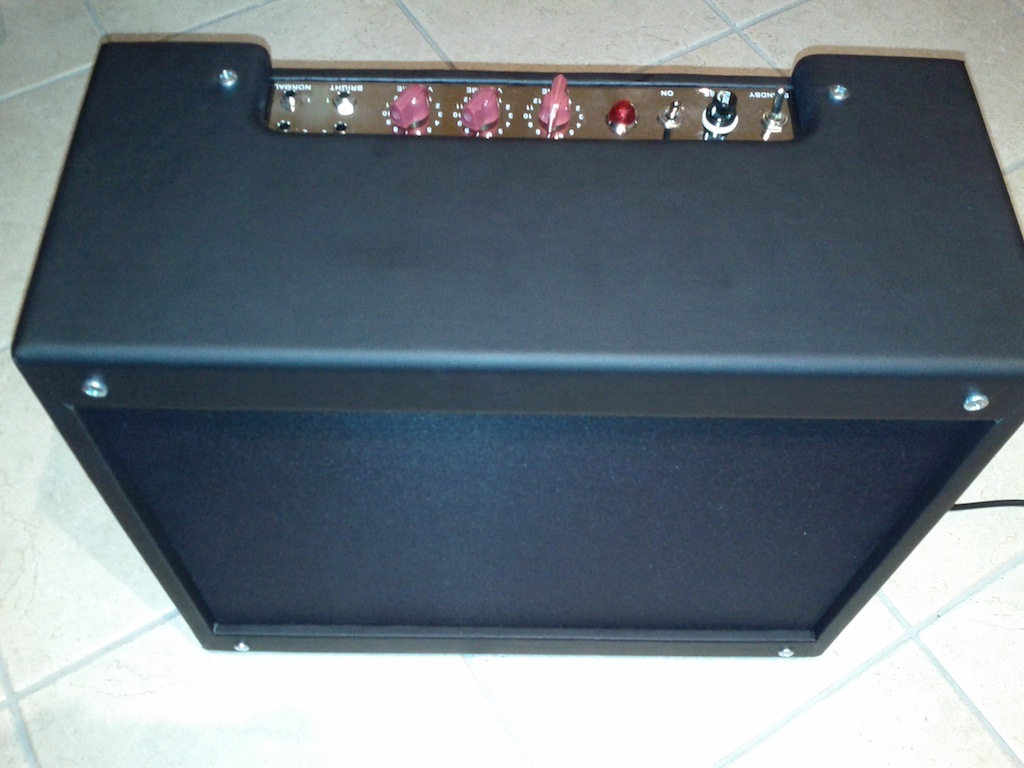

Και πάλι μπράβο για τον ενισχυτή σου που ταιριάζει απόλυτα στις κιθάρες ;)
Λεω και γω να ξεκινήσω εναν princeton reverb δηλ να έχει και βάθος και απαραίτητα bass, mid, treble vol.
Σε tweed όπως και το δικό σου αλλά κοιτάω τα σασι του tube town και τις προσόψεις και δε βλέπω κατι να με βολεύει ;D

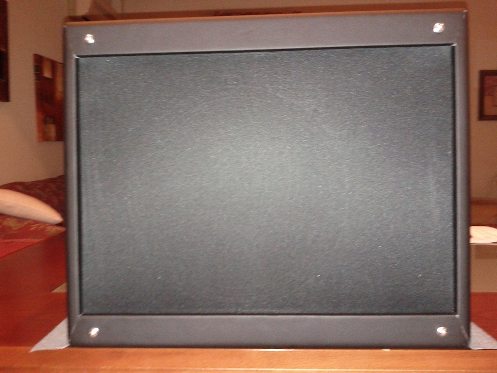

Η μονη ενσταση το grill cloth σε κατι πιο ανοικτοχρωμο.

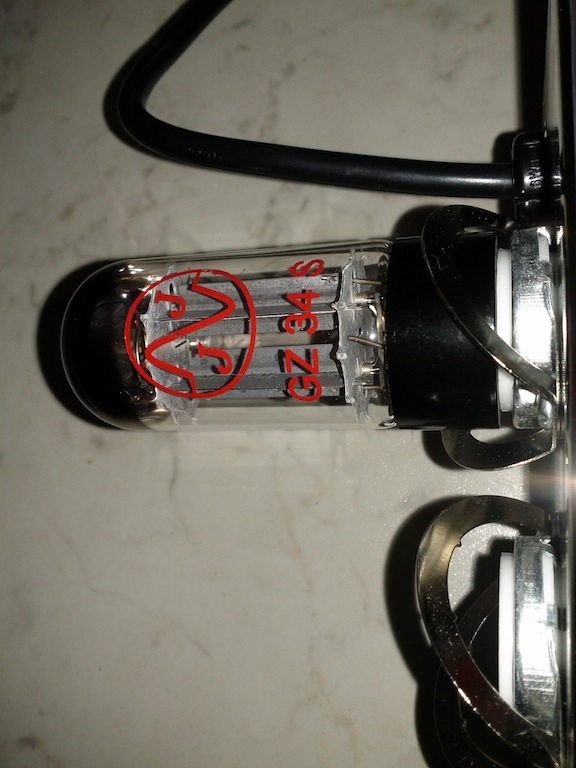

Παρα-παρα πολυ ωραιος!!! (στις λαμπες γιατι ειχες δυσκολια; Ritsos στην αθηνα, αλλα κ ενας καινουριος στον πειραια εχει τα παντα, σε λογικες τιμες...μου διαφευγει τωρα η φιρμα του...ομως βαλε επειγοντως dumper στις λυχνιες...)

+1 για τα dumpers στης λάμπες. Τεράστια διαφορά και στις προενισχύτριες, και στις ισχύος. Μην πληρώσεις όμως τις τιμές που ζητάνε τα χαηεντάδικα. Πάρε απλά δαχτυλίδια σιλικόνης με ένδειξη για μεγάλες θερμοκρασίες και είσαι jet. Τα πιο πολλά που κυκλοφορούν είναι τέτοια και τα πουλάνε με πρήμιουμ. Τα βρίσκεις σε μαγαζιά με άξονες, ρουλεμάν, τσιμούχες και τέτοια.
Το ίδιο και για τις λάμπες. Βρίσκεις και Αθήνα, αλλά 99% τις πληρώνεις ένα χέρι και ένα πόδι. Μια χαρά οι JJ.

Άσχετο αλλά αυτά τα rings βοηθάνε σε τίποτα άμα δεν είναι μικροφωνικές οι λυχνίες;ή είναι μέτρο πρόληψης?
Όλες έχουν αρκετούς μικροφωνισμούς. Βέβαια σε πολλούς και ειδικά σε κιθάρες δεν αρέσει η διαύγεια που φέρνουν τα dampers.

Σας ευχαριστω πολυ για τα καλα σας λογια.
Οσο για τα dumper εχεις δικιο, καμια φορα βγαζει ενα μεταλικο θορυβο σαν να εχει λασκαρει κατι,δεν το ειχα ψαξει το θεμα, σε ευχαριστω Στελιο.
