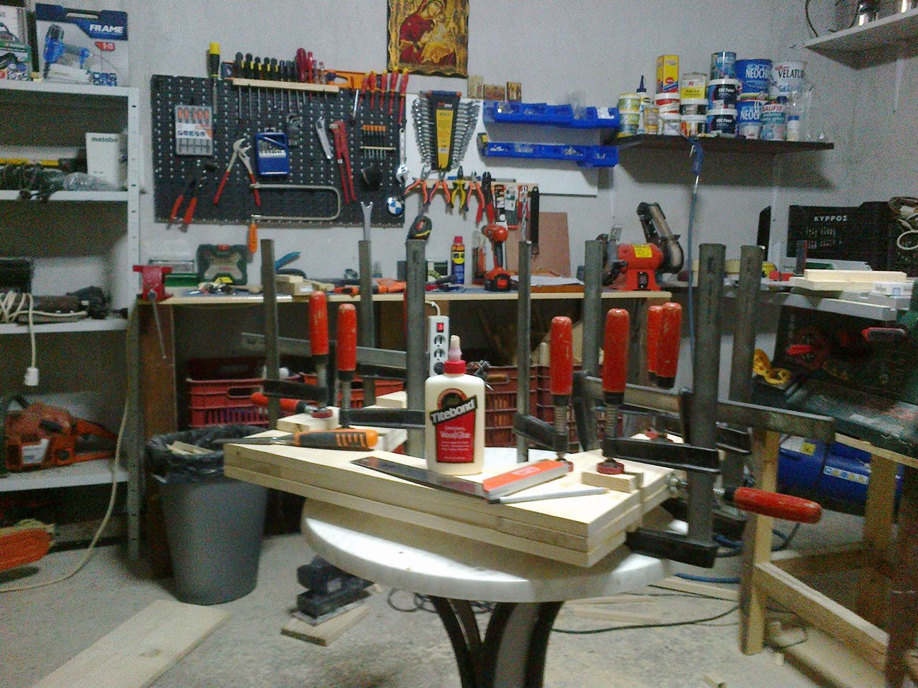

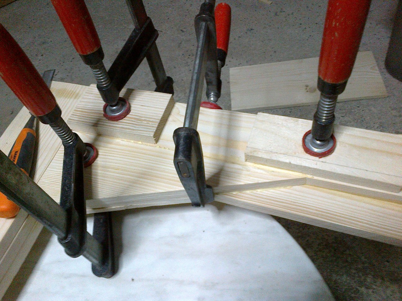

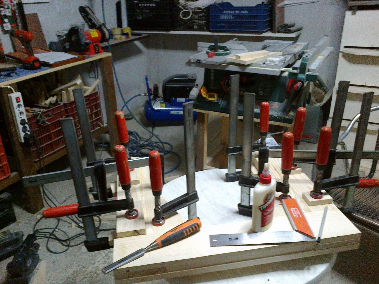

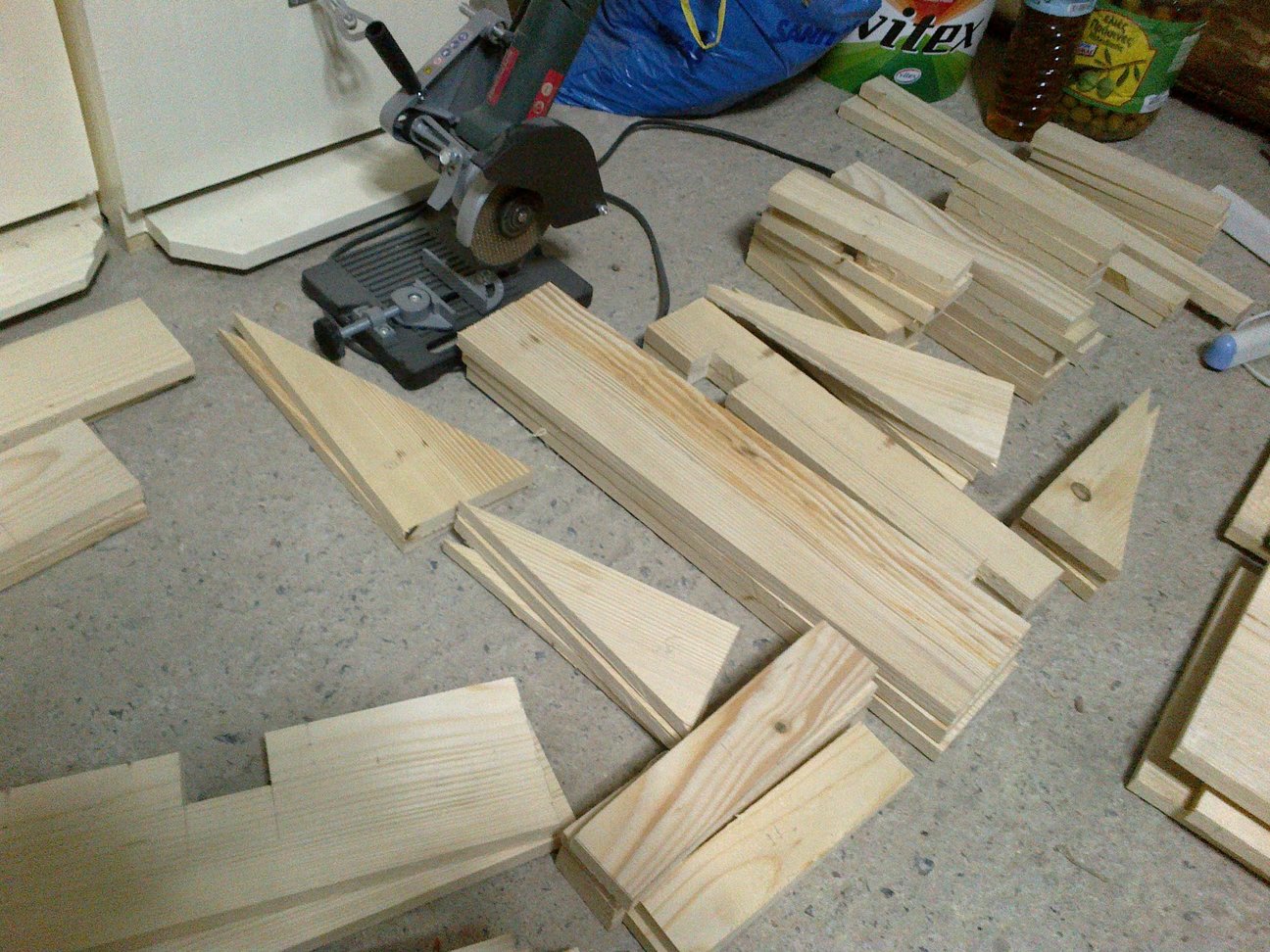

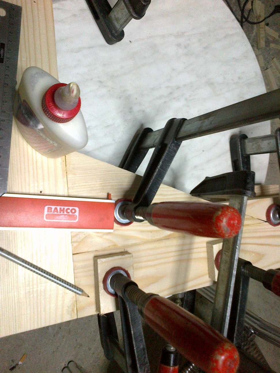

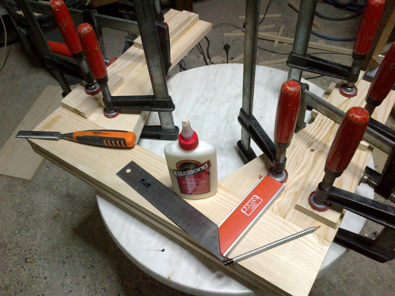

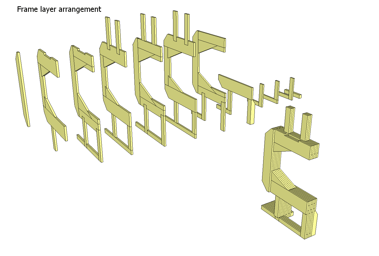

Μιας και πολυ καιρο ηθελα να ξεκινησω την κατασκευη μιας πριονοκορδελας (χωρις πριονοκορδελα ομως) το πηρα αποφαση εδω και δυο μερες και ξεκινησα την κατασκευη. Σας ανεβαζω μερικες εικονες απο τα πρωτα σταδια κατασκευης και στην συνεχεια οσο το δουλευω θα ανεβαζω και αλλες!

εδω ειναι οι πρωτες φοτο..

Όσο για τον βαθμό επιτυχίας του έργου σου προσωπικά τον αναμένω μεγάλο, γιατί από τη μια δείχνεις μάστορας, όχι τσαπατσούλης από την άλλη, και εάν κατάλαβα καλά από τα σχέδιά σου, μάλλον βασίζεσαι στα σχέδια του Matthias Wandel που οι προτάσεις του έχουν υιοθετηθεί από πολύ κόσμο.
