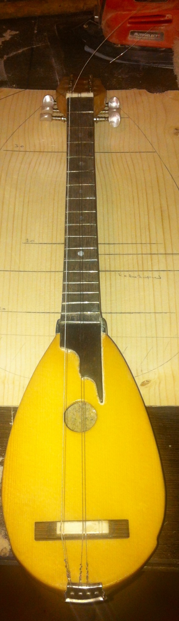

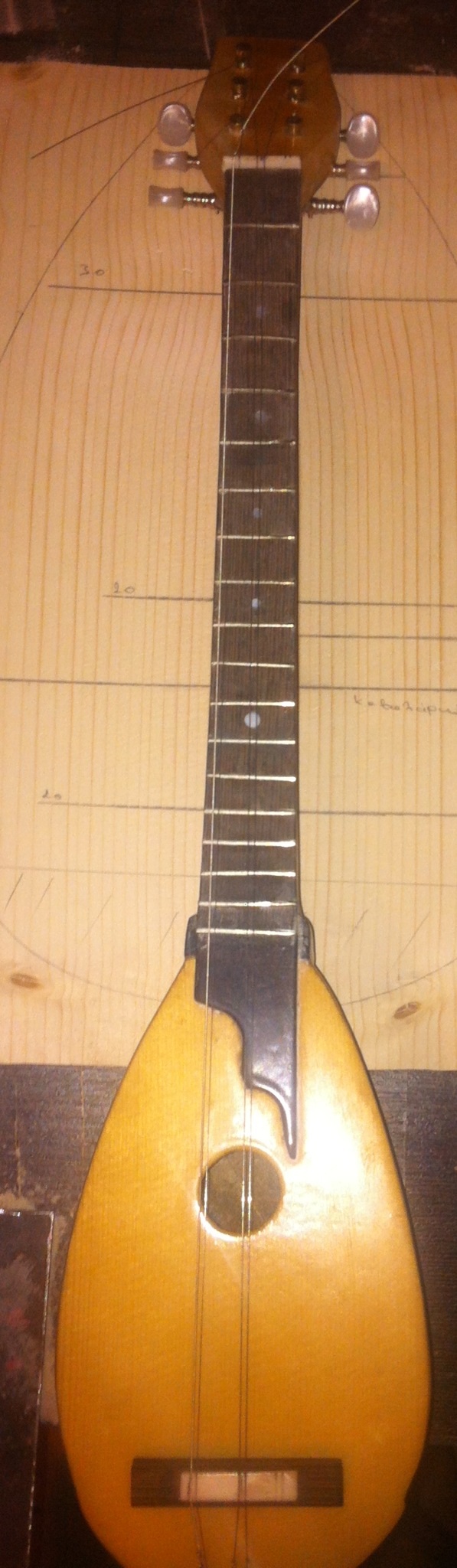

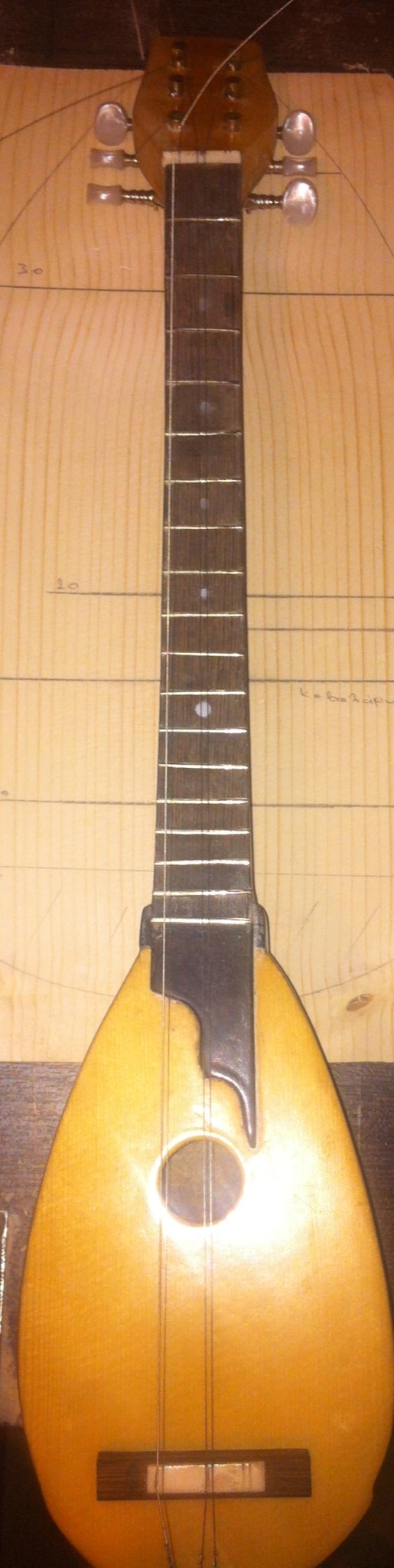

Παιδιά καλησπέρα, ετέλεψα σήμερα ενα μπαγλαμαδάκο για ενα φίλο μου αλλά δυστυχώς υπολόγισα χωρίς τον ξενοδόχο.
Το μήκος της ελεύθερης χορδής είναι αρκετά μεγάλο και οι χορδές του μπαγλαμά δεν φτανουν να κουρδίσουν. Μέχρι C φτάνει και μετά σπάει.
H μουργκάνα και η A καλά τα πάνε αλλά οι ψιλές δεν τη παλεύουν.
Τι μπορώ να κάνω χωρίς να αλλάξω κούρντισμα?
Κάπου έχω δει για χορδές απο σάζι αλλά και πάλι στα τυφλά ψάχνω.

Φιλε μου ειναι τεραστια η κλιμακα 43 cm για μπαγλαμα!
Και να μην εσπαγαν οι χορδες θα βουλιαζε το καπακι και θα σκευρωνε το μανικο!
Πρεπει να μας βαλεις μια φωτο να δουμε τι μπορει να γινει τωρα!
Εγω αυτο που υποθετω ειναι αν μπορεσεις να μετακινησεις τα κλειδια 2-3 ποντους
προς την ταστιερα! Ετσι θα γλυτωσεις πολυ ταση!!

Δύστηχως τα κλειδιά είναι απίθανο να μετακινηθούν κ γιαυτο κοιτάζω με χορδές να βγάλω μια άκρη αν τα καταφέρω. Τις τάσεις δε τις φοβάμαι κ τόσο πάντως πιστεύω οτι θα αντέξει.

φίλε duras δεν ξέρω αν με ξεγελανε οι φωτογραφίες και η τρύπα που είναι μικρή αλλά εχω την εντύπωση πως ο καβαλάρης είναι πολύ πίσω, δεν ξέρω αν το έχεις κάνει επίτηδες έτσι, αλλά νομίζω πρέπει να τον φέρεις πιο κοντά στην τρύπα, έτσι θα μικρήνεις την κλίμακα, αλλά μετά θα έχεις άλλο βάσανο γιατί θα θες κενούρια χάραξη, οπότε σ αυτή την περίπτωση η αλλάζεις ταστιέρα ή στοκάρεις και περνάς μπερντέδες, επίσης μην παίρνεις της μετρητοις αυτά που γράφω γιατί μπορεί να είναι και χαζομάρες, απλά με την πρώτη ματιά αυτό μου ήρθε στο μυαλό τέτοια ωρα,
δε μου λες, πόσα καμάρια του έχεις βάλει; εγω έκανα ένα μπαγλαμά με 40αρα κλίμακα, κούρδισα κανονηκά, αλλά οπως λέει ο Δημήτρης πιο πάνω προσοχή στο καπάκι, εμένα έχει κάτσει απ τις τάσεις αλλά ευτυχώς όχι τόσο ωστε να μου δημιουργίσει πρόβλημα, το είχα υπολογήσει στον καβαλάρη και όλα κομπλέ.
Απ: Μπαγλαμάς 43cm ελευθερη χορδη
« Απάντηση #6 στις: Αυγούστου 19, 2013, 01:39:32 πμ »
αυτό που είπα πριν για στοκαρισμα της ταστιέρας είναι μαλακία σόρι, γιατί αν δεν μπει ταστο στα κενά μάλλον θα σου έρθει μπροστά το μανίκι, εγώ θα μετακινουσα τον καβαλάρη προς την τρυπα και θα άλλαζα ταστιέρα, αν κλέψεις 1,5 εκατοστό απ τον καβαλάρη και μισό από πισω στον ζυγο νομίζω στα 41 εκατοστά θα κουρδίσεις, αλλά πάρε καμιά γνωμη κάποιου σχετικού γιατί οπως είπα και πριν 2 παρα την νύχτα μπορεί να πετάω τούβλα.

ο Κέδρος έχει δίκιο για τη θέση του καβαλάρη, είναι πολύ πίσω. Αλλά αν το είχες σχεδιάσει έτσι οκ
τώρα υπάρχει ένα έξυπνο και απλό κόλπο:
θα μεταφέρεις το μαξιλάρι στο 1ο τάστο δηλ θα μικρύνεις την κλίμακα όσο πάει. Εύκολη διαδικασία, πριόνισε την ταστιέρα εκεί λίγο, αφαίρεσε το κομματάκι εβένου κλπ κλπ.
'Η με πιο δύσκολο τρόπο για να μην υπάρχει αυτό το κενό του 1ου τάστου που θα αχρηστέψεις, κόβεις χειρουργικά την ταστιέρα και την ξανακολάς με καβίλιες? με μόρσο? σίγουρα πιο δύσκολο λόγω τάσεων

To σκέφτηκα απλά με τα σημάδια στα τάστα θα είναι προβληματικό το όλο θέμα... Το πιο πιθανό είναι να αλλάξω το κούρντισμα τελικά μιας και δε θέλω να το χαλάσω.ΤΟ καβαλάρη τον ήθελα εκεί εξ αρχής ώστε να είναι κοντά στο τάκο και σε συνάρτηση με τα καμάρια να μη βουλιάξει το καπάκι λόγω των τάσεων. Τα υπολόγισα όλα μιας και έχω ενισχύσει και στον τάκο στην ένωση. Το κακό είναι πως ήμουν σίγουρος πως έστω οριακά θα κούρντιζε αλλά........ Αυτό με τις χορδές απο το σάζι ισχύει ??? Τι ακριβώς παίζει?

Ο καβαλαρης ειναι πολυ πισω και αυτο θα εχει συνεπεια στον ηχο!
Εγω πιστευω και ενα ταστο να αφαιρεσει και να μικρυνει η κλιμακα
η ταση παραμενει η ιδια γιατι τα κλειδια θα ειναι παλι στην ιδια αποσταση!
Μεχρι να βρεις αλλες χορδες κουρντισε ενα τονο χαμηλωτερα!!
Μιας και ειναι το πρωτο λαθη θα γινουν και μην στεναχωριεσαι!
Το επομενο θα ειναι πολυ καλυτερο!!
Αν μου επιτρεπεις μερικες επισημανσεις!
Απο οτι βλεπω στις φωτο εχεις πολυ χοντρο καβαλαρη!
Να  τον κανεις 5 χιλιοστα κατω και πανω 2-3!
Επισης το κοκκαλο στην αρχη της ταστιερας ειναι πολυ ψηλα!
Να το κατεβασεις οριακα γιατι ετσι επιβαρυνεται ολο το οργανο!
Υπαρχει και μια περιπτωση αν κανεις αυτα που σου λεω να μην σπαει η χορδη!
Τραβηξε μια φωτο μονο το καραολο και το κοκκαλο!
Επισης στο επομενο να προσεξεις τα ταστα γιατι καποια εχουν ξεφυγει!!

Αυτο που λεει ο getit εξυπνο και σωστο  και αν υπολογισα σωστα η νεα κλιμακα θα ειναι 40,5 περιπου.Βεβαια παλι ειναι μεγαλη και η τασεις πολλες.Το πιο σωστο για μενα να αλλαξεις ταστιερα και η κλιμακα να μην υπερβαινει τα 37-38 εκατοστα

Χρηστο το συνολικο μηκος χορδιερας - κλειδιων παραμενει το ιδιο!
Τι θα κερδισει αν βαλει το κοκκαλο 2-3 ποντους μπροστα;
Παλι θα σπανε οι χορδες!! Πιστευω η ταση μενει ιδια εφοσον
το συνολικο μηκος χορδης δεν αλλαζει!!
