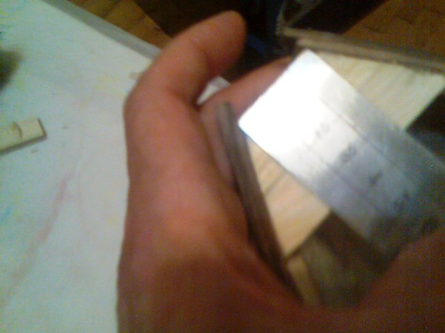

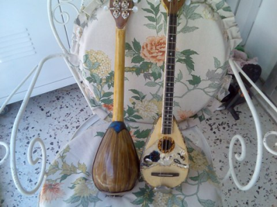

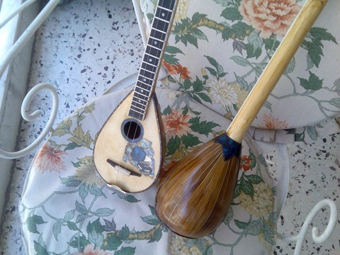

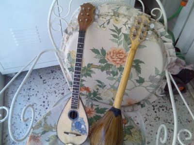

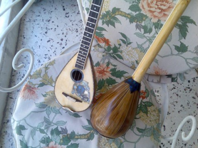

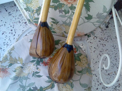

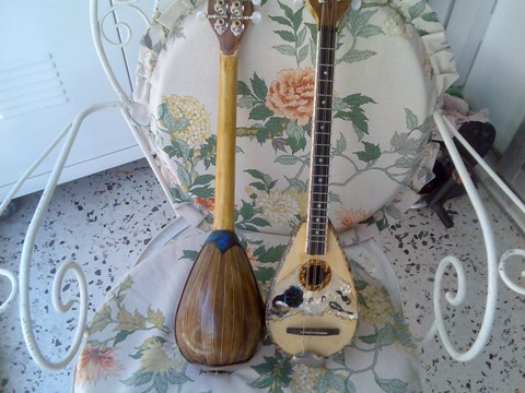

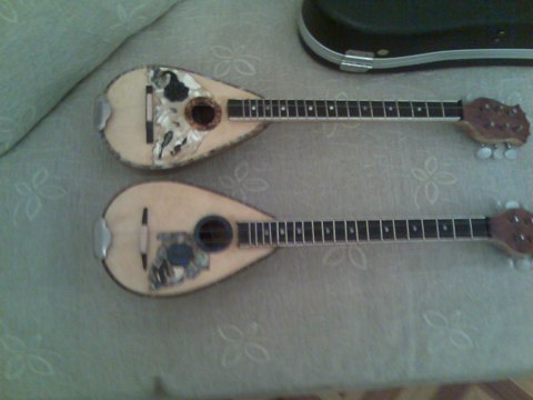

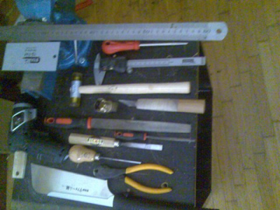

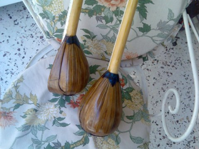

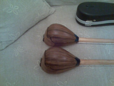

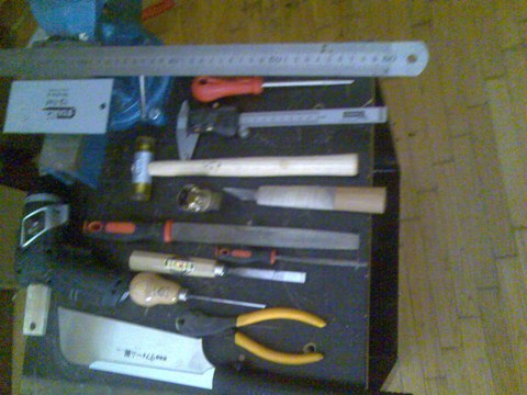

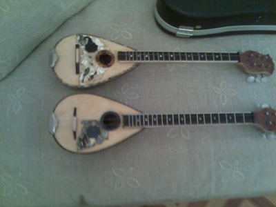

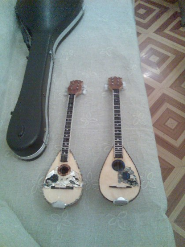

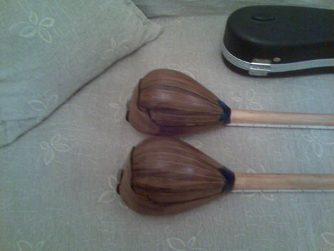

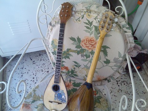

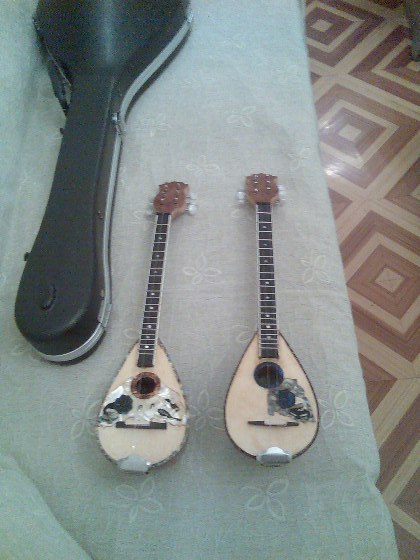

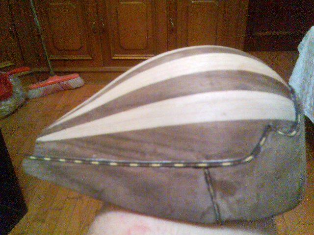

Λέω γιά τά σκουπίδια γιατί όντως γίνανε από σκουπίδια.¨Ολα τά υλικά είναι από περισεύματα άλλων κατασκευών πχ καπάκια από υπολίματα τών μπουζουκιών , ταστιέρες τό ίδιο , μπράτσα  καί καράολα από τόν κάδο αποριμάτων ντούγιες από υπόλοιπα καί καμιά σπαζμένη από μπουζούκια ,Σελουλόιντ από υπολίματα . ¨Ολα αυτά τά υλικά έπρεπε νά μαζευτούν νά μετριθούν καί νά μπούν σέ μιά σειρά χρόνος πάνω από 3 ώρες.Ξεκινήσαν τήν περαζμένη πέμτη σαββατοκύριακο ρεπώ. Τετάρτη ήταν γιά λούστρο. Πέμτη έκανα όλα τά χέρια τό λούστρο γομαλάκας από τρία χέρια. Εάν τριβόταν μέ τουλάχιστον τρία γιαλόχαρτα θά γινόταν πολύ καλύτερα αλλά στό σπίτι τό μόνο σοβαρό πρόβλημα είναι η σκόνη καί έτσι τρίφτηκαν μόνο μέ 200 ρι γιαλοχαρτο καί όχι πάρα πολύ καλά γιά τήν ριμάδα σκόνη.Ηλεκτρικό εργαλείο τίποτα όλα τά κοψίματα μέ τό χειροπρίονο πού φάνηκε η αξεία του καί μέ ένα μίνι πλανάκι τής ιμπέξ πού αξίζη τά λευτά αγοράς στό ακέραιο.Δείχνω φωτό όλα τά εργαλεία πού χρισημοποιήθηκαν καί ούτε ένα παραπάνω.Τά σκαρπέλα ρίτσεν κάναν καί αυτά πολύ καλή δουλιά στά μόρσα πού γίναν τέλεια καί επείσης τά κορδόνια  καί η φιγούρες στό καπάκι .Σέ όλα τά μέρη κολλήματος αποκλιστικά ψαρόκολλα τά πάντα ακόμα καί η φιγούρες κοληθήκαν πάρα πολύ καλά καί αυτό τό τονίζω ιδιαίτερα γιά νά μήν ρωτούν πολοί τή κόλα νά χρησιμοποιήσουν. Τώρα προδιαγραφές οργάνου. Κλίμακα 38, σκάφος 180μμ μάκρος, 120μμ φάρδος, 85 μμ βάθος, ντούγιες 13 τό ένα, 11 τό άλλο, κολάντςα ύψος 65μμ, πάχος ντουγών 2,5μμ πάχος κολάντσας καί παραπετιών 2μμ, ντάκος σκάφους επάνω 40μμ πίσω 10μμ.Σέ γενικές γραμμές αυτά είναι τά μέτρα.¨Αν τίς ταστιέρες είχα περιθώριο νά τίς κάνω στό κάτω μέρος 5μμ φαρδίτερες θά ήταν καλά αλλά δυστυχώς είπα από σκουπίδια καί έτσι συμβιβάστηκα μέ τά μεγέθη αυτά.Τό κόστος καί τών δύο 15 ευρώ καί ούτε ένα παραπάνω, δηλαδή αγορά κλειδιών χορδιερών τάστων καί χορδών αυτά τά λευτά πλήρωσα καθόσον τά ξύλα ήταν σκουπίδια γιά πέταμα.Γενικά είμαι ευχαριστημένος γιατί δέν περίμενα καί κάτι καλύτερο λόγω υλικών αλλά τό κυριώτερο τό ένα τουλάχιστον πού τό σετάρισα μού έβγαλε καλή φωνή καί καθαρή, εάν τελειόσω καί τό άλλο καί βγάλη καί αυτό καλή φωνή θά είμαι πλήρως ικανοποιημένος, γιατί μέ τό μικρότερο κόστος καί πολύ γρήγορα έκανα δύο οργανάκια.

Καλα, τι εφτιαξες, μας τρελανες τωρα...ΧΙΛΙΑ μπραβο σου...

ΑΥΤΑ ΕΙΝΑΙ ΜΑΣΤΡΟ ΧΡΗΣΤΟ................ΕΥΓΕ .
ΑΥΤΟ ΠΟΥ ΕΧΩ ΑΠΟΡΙΑ ΟΜΩΣ ΕΙΝΑΙ ΤΟ ΕΞΗΣ. ΟΛΑ ΕΙΝΑΙ ΑΠΟ ΠΕΡΙΣΕΥΜΑΤΑ . ΟΙ ΤΑΣΤΙΕΡΕΣ ΑΠΟ ΠΟΥ ΠΕΡΙΣΕΨΑΝ? ΓΙΑΤΙ ΕΜΕΝΑ ΣΕ ΚΑΘΕ ΜΠΟΥΖΟΥΚΙ ΜΟΥ ΠΕΡΙΣΕΥΕΙ ΕΝΑ ΚΟΜΑΤΑΚΙ ΠΟΥ ΟΥΤΕ ΚΑΒΑΛΑΡΗ ΔΕΝ ΦΤΙΑΧΝΕΙΣ.
ΟΣΟ ΓΙΑ ΤΗ ΦΥΛΑΚΑ..........ΚΡΑΤΑ ΜΟΥ ΚΙ ΕΜΕΝΑ ΜΙΑ ΘΕΣΗ ΣΤΕΛΙΟ

Όμορφα τα αδερφάκια. Καλόπαιχτα να είναι.

Παίζουν τα μπαγλαμαδάκια ...............
Εύγε μάστορα, αλλά άλλαξε τον τίτλο. Κάθε άλλο παρά για τα σκουπίδια είναι.

Βαγγέλη μέ ξέρης καλύτερα από όλους καί όταν λέω σκουπίδια τό ενοώ άν καί αδικούνται λίγο λόγω τού ότι οι φωτό είναι από κινητό τής πλάκας.Νά είσαι ευχαριστημένος έστω καί αυτό τό μικρό χώρο πού έχης εγώ αυτή τήν ώρα δέν έχω ού τε καί αυτό. Μετά τί υπομονή νά έχω στά 70 γιά νά κάνω κάτι καλύτερο, παιδεύωμε χωρίς χέρια λόγω αθροιτικών καί μάτια αλλά τό μεράκι μεράκι.

Γεια σου μαστορατζα.....καλοπαιχτα τα οργανακια.....να τα ακουσουμε κι εμεις αν γινεται.....!!!!

Πάρα πολύ καλή δουλειά κυρ Χρήστο! Όντως είναι στη μόδα οι μπαγλαμάδες  :) λόγω κρίσης
Ετοίμασα κι εγώ 3 καλούπια μπαγλαμά και ένα τζουρά. Ελπίζω να τα βάλω μπροστά μετά τις 15. Πόσο φάρδος έχουν συνήθως οι ντόγες σε μπαγλαμά και πόσο σε τζουρά? Το μανίκι πόσο ξεκινάει στο μαξιλάρι και πόσο φτάνει στην ένωση (συνηθισμένες διαστάσεις)?

Μαστρο Χρηστο συγχαρητηρια!!!!
Μια χαρα τα οργανακια και εντυπωσιαζομαι απο την ταχυτητα
που τα κατασκευαζεις!!!!

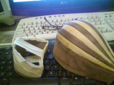

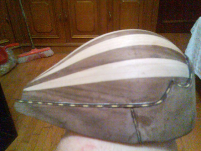

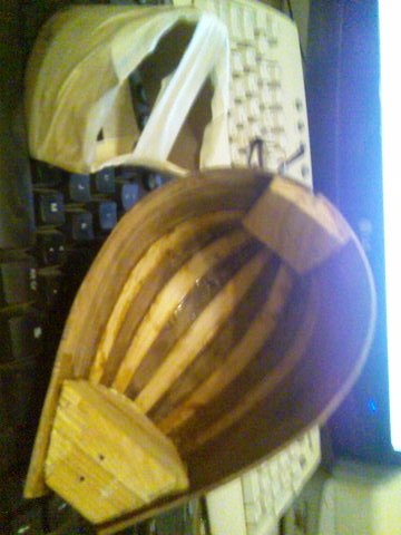

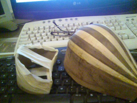

Δημητράκι αυτό τό σκαφάκι έγινε σήμερα από τίς 9 καί έως τίς 2 Αύριο καί κηριακή ρεπώ. Θά τό τελειώσω τήν δευτέρα. Εκτός εάν μέ πιάση μουργέλα.

Μπραβο μαστορα!!!!!!!!!!!! Και ωραιες καμπυλες βλεπω!!! ???

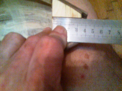

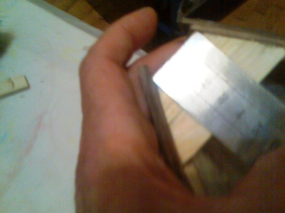

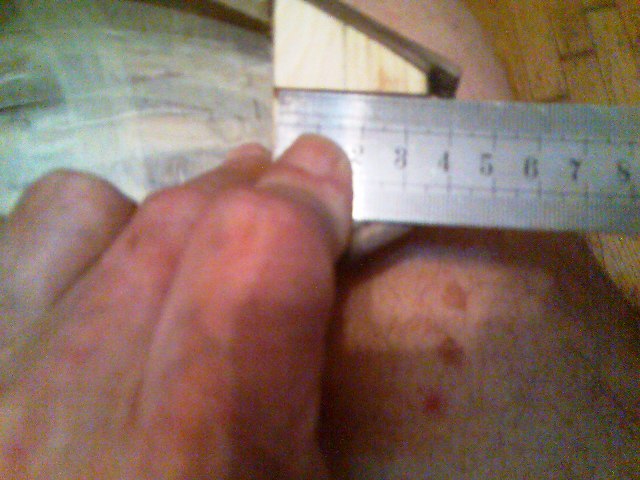

ΜΙΑ ΧΑΡΑ ΑΛΛΑ ΕΓΩ ΒΛΕΠΩ ΚΑΙ ΧΟΝΤΡΗ ΕΝΩΣΗ ΣΤΟΝ ΤΑΚΟ. ΙΣΩΣ ΠΑΝΩ ΑΠΟ 3,5 ΠΟΝΤΟΥΣ. ΠΟΛΥ ΔΕΝ ΕΙΝΑΙ ΓΙΑ ΜΠΑΓΛΑΜΑ?

« Απάντηση #14 στις: Αυγούστου 11, 2013, 10:52:49 μμ »
Πώς κατάλαβες κωνσταντή πού είναι παραπάνω από 4 πόντους. Μπράβο έχεις μάτι αετίσιο κωνσταντή
