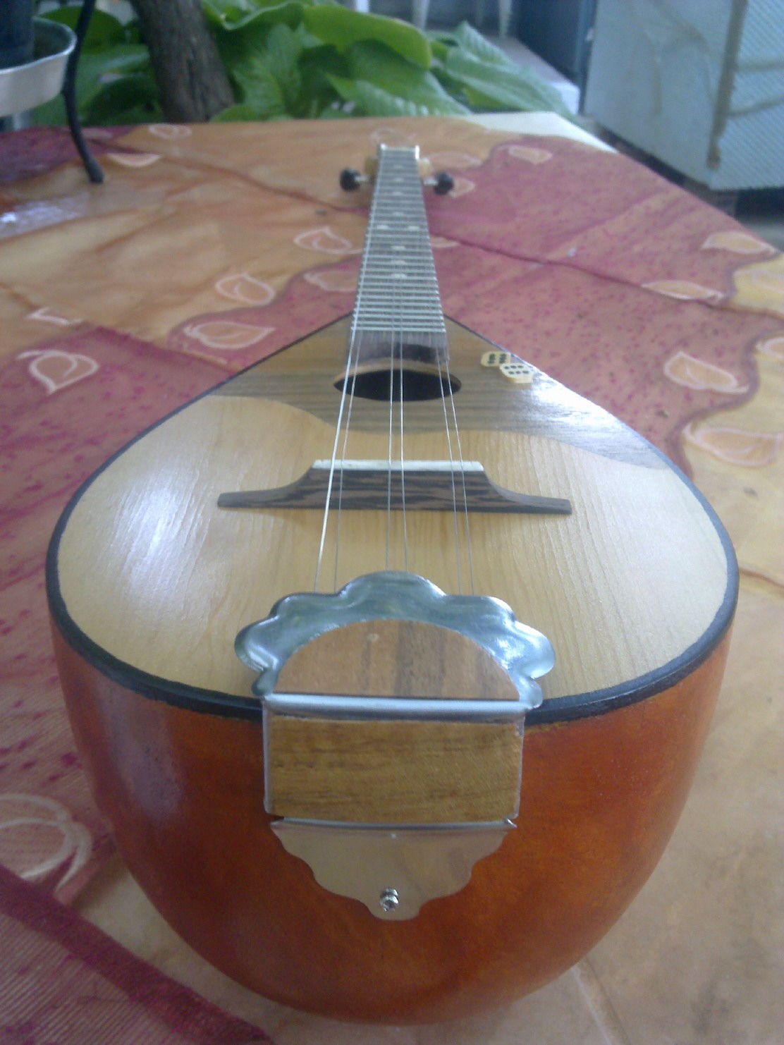

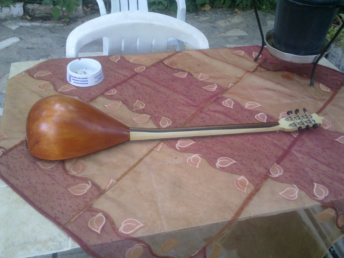

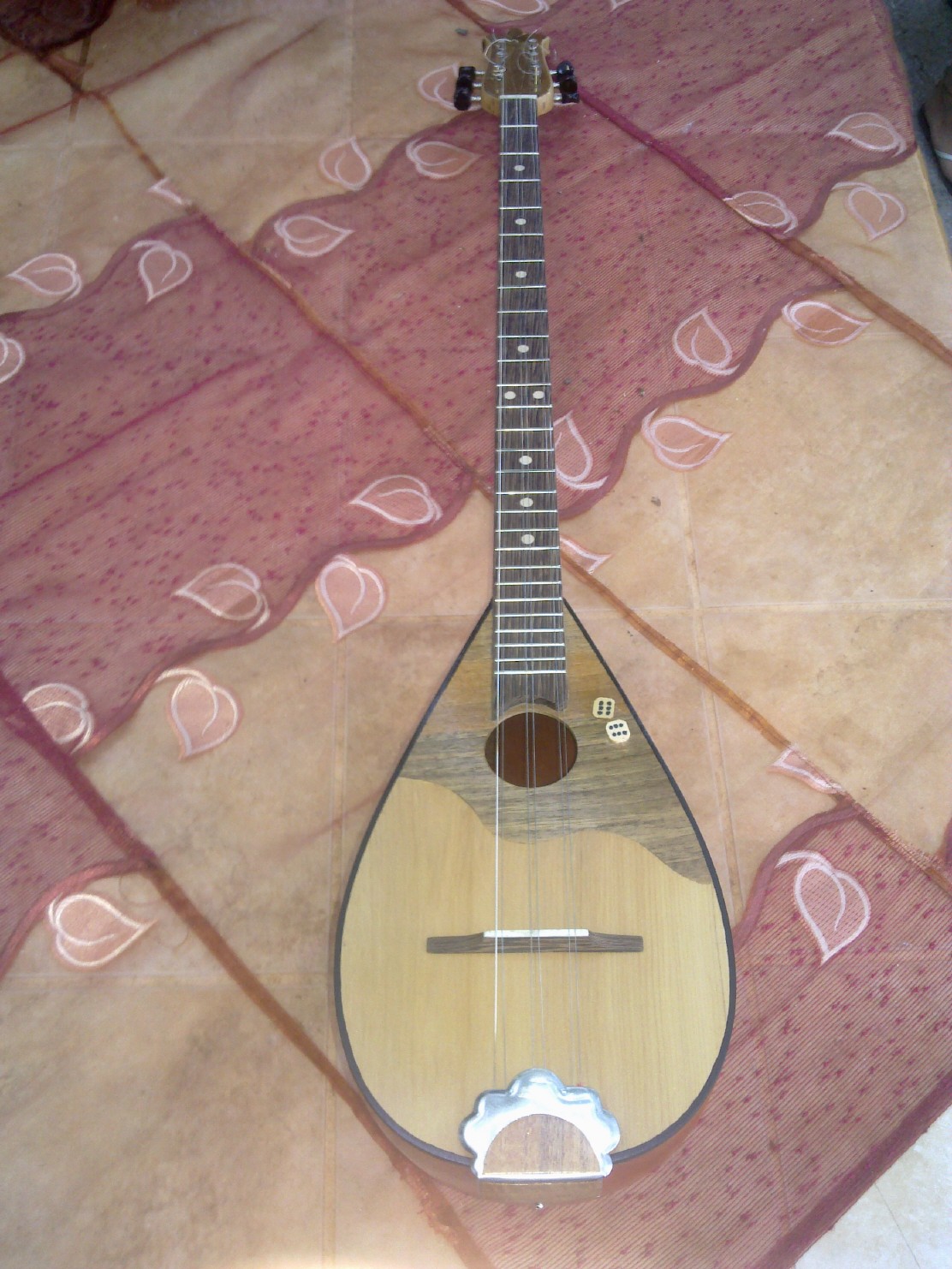

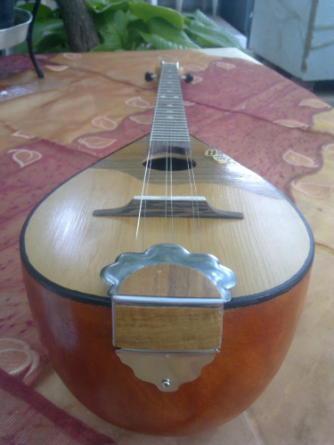

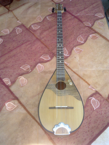

επιτέλους έχω τζουρα και το σημαντικότερο είναι ότι παίζει και γαμάτα, είμαι πολύ ευχαριστημένος, το αδύνατο σημείο μου είναι λίγο στην εμφάνηση, έχει μερικές ατέλιες που δεν φαίνονται στης φωτογραφίες, με τη χαρά που έχω ομως δεν με πολυνοιάζει.

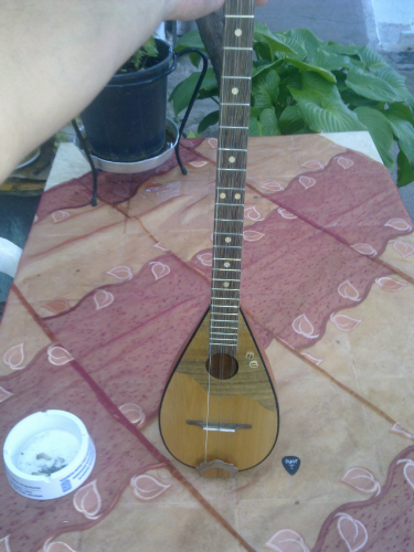

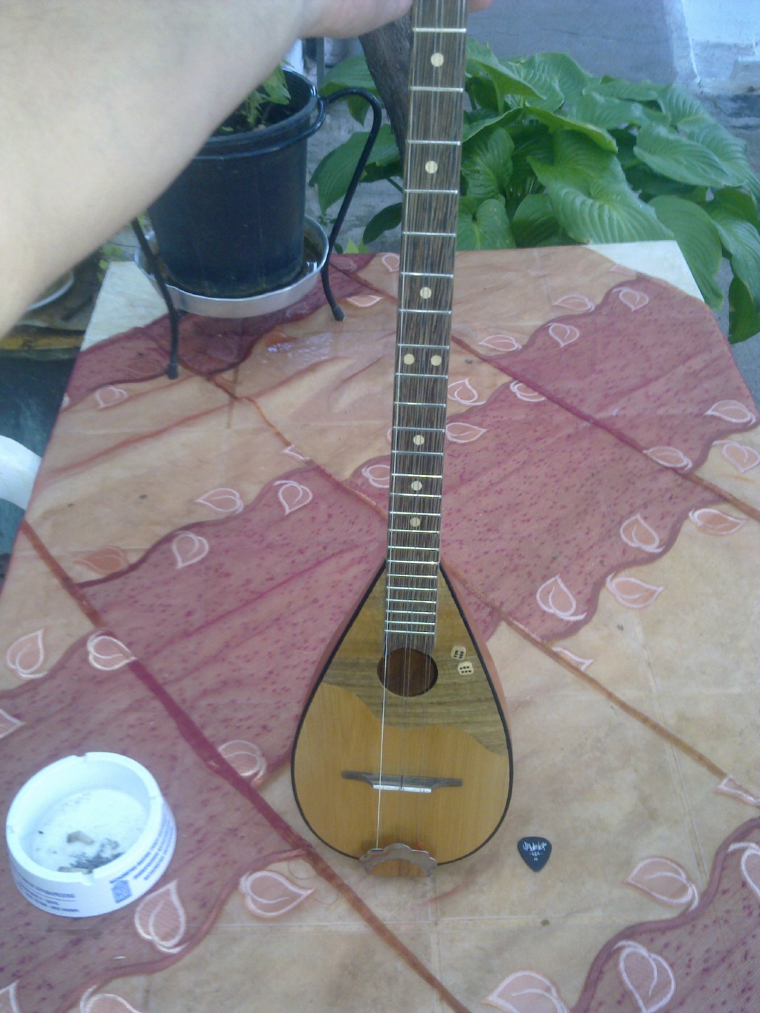

έχουμε και λέμε: σκάφος liba, καπάκι κέδρος, μανίκη φλαμούρι με δύο κόντρες βέγκε και μια μαόνι, ταστιέρα βέγκε, καβαλάρης βέγκε, καράολο φλαμούρι, ο καπλαμάς σε χορδιέρα καπάκι και καράολο είναι καρυδιά, η κλίμακα είναι 61 εκατοστά και τα σημάδια στην ταστιέρα και τα ζάρια είναι απο φλαμούρι.

πολύ καλός, μπράβο! πρωτοτυπία και "ζύγισμα" που τραβάει το μάτι κατευθείαν στο "θέμα" !
τα ζάρια προεξέχουν (ή με γελάει η τρίτη φωτο)?
