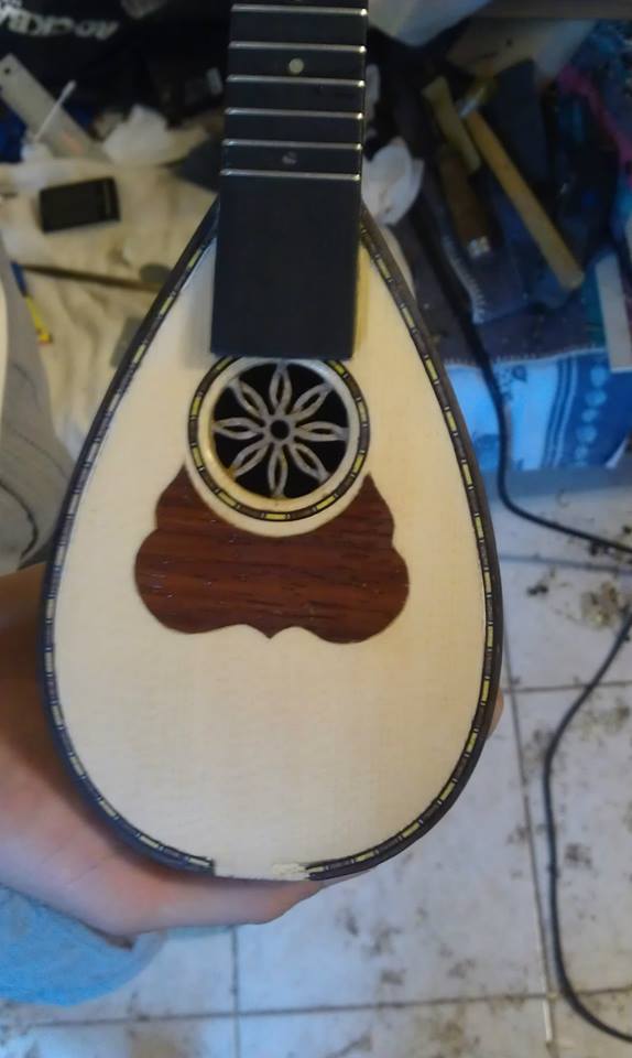

φίλε πίκολο πολύ όμορφο το μπαγλαμαδάκι σου. κρίμα που το έδωσες στα τελειώματα και στο χάλασαν.  δεν νομίζω πως έιναι κάτι που δεν διορθώνεται και αποτι βλέπω απο τη δουλειά που έχεις ρήξει θα το φτιάσεις . εγώ θα αφαιρούσα ένα κομμάτι σκάβοντάς το απο το φιλέτο πχ απο κίτρινο στο άλλο κίτρινο κουτάκι και θα  ξανάβαζα ένα καινούργιο κομμάτακι. δεν ξέρω πόσο έυκολο είναι γιατί φαντάζει σαν εγχείρηση ανοιχτής καρδιάς τώρα που το σκέφτομαι.
περίμενε να σου πούν κάτι αυτοί που ξέρουν πώς να κινηθείς για να το διορθώσεις.
γνώμη μου είναι πάντως πως σχεδόν όλα διορθώνονται . και στα λέω αυτά γιατί το σημαντικότερο για μένα είναι να μην σε πάρει απο κάτω και απογοητευτείς. καλή συνέχεια .

 Κώστα  αυτό θα έκανα αλλα δεν ξέρω τι θα γίνει με το κομματάκι της ταστιέρας? εκει δηλαδη το φιλέτο πώς θα μπεί? δεν πρέπει να ξαναβγεί η ταστιέρα??

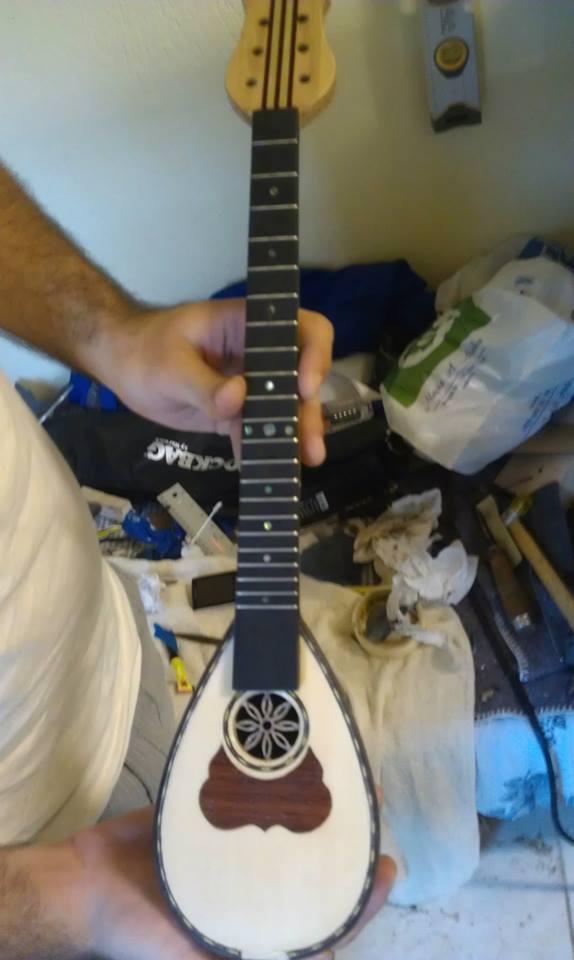

Λοιπόν νομίζω το επιδιόρθωσα...αυριο θα ξέρω που θα στεγνώσει το νέο λούστρο στα φιλέτα μια πρόχειρη φότο να δείτε τι έκανα..το έκανα και ματ με τρίψιμο με ατσαλόμαλλο...
