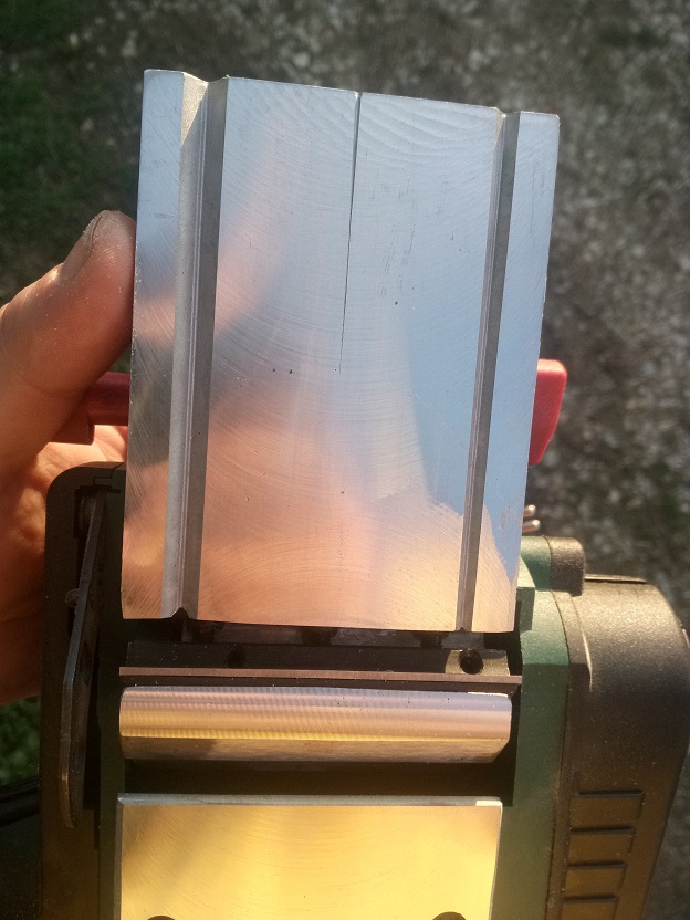

Εχει 2 οδηγους αλεν που ρυθμιζουν το μεσα-εξω και 2 βιδακια με κλειδι που σφιγκουν τα μαχαιρια.
Οποτε οσο δεν πειδαζω τα αλενακθα,δεν θα εχω προβλημα.
Την εκανα δοκημη σε ενα κοματι πευκο που εχω και φαινετε να ειναι καλη.
Το μινι που μου φανηκε παραξενο,ειναι οτι,ενω επρεπε να εχει 3 αυλακια απο κατω για να παιρνω τις γωνιες,εχει 2.5 δηλαδη τα 2 βαθια στις ακρες,και το ριχο στην μεση ναι μεν ξεκηναει,αλλα σβηνει καπου στην μεση της πλακας.
Δεν ξερω κατα ποσο ειναι επιπεδη και ισια η κατω επιφανια.θα το δοκημασω σε κανα φαρδυ κοματι κοντρα πλακε και θα μετρισω ποσο κοβει στις ακρες.
Αν γερνει μονοπατα,θα το παω σε μηχανουργειο να το περασουν πλανη απο ρεκτιφιε να ερθει στα ισα του.Αλουμινιο πρεπει να ειναι,οποτε ολα γινωντε.Εκτως αν κανω ενα ιδιο απο την αρχη.Θα διξει το πραμα

Saved να πω την αλήθεια,  δεν πολυκατάλαβα!
Πάντως  η πλάκα να είναι πετσικη,  μου κάνει εντύπωση!
Τόσο ψεύτικη είναι!!!
Όταν συμβαίνει αυτό που λες,  δεν έχουν τοποθετηθεί σωστά τα μαχαιρακια.
Δεν έχεις ένα φαρδύ ξύλο να δοκιμάσεις;
Αν πλανισεις κοντραπλακέ, ξέχασε τα μαχαιρακια.

Ρύθμισε την μπροστινή πλάκα στο μηδέν,  εκεί που  "αρπαζει" λιγότερο.
Στριψε με το χέρι σου τον άξονα να κρυφτούν τα μαχαιρακια,  έτσι ώστε να μην περισσεύουν και βρίσκουν και ακούμπησε την πλάνη σε μια ίσια επιφάνεια.
Μας ενδιαφέρει να μην παίζει δεξιά αριστερά,  γιατί μπρος πίσω έχει μια διαφορά,  αλλιώς δεν θα πλανιζε.
Βέβαια δεν μπορώ να πιστέψω ότι είναι στραβές οι πλάκες.
Στο κοντρα πλακε χαλάνε,  γιατί εκτός απ τις κόλλες,  πλανιζεις και σοκορα αφού είναι σταυρωτες οι στρώσεις κι επίσης πολύ σημαντικό είναι από τι ξύλο είναι το κοντρα πλακε.
Το ξύλο  οκουμε πχ, θέλει ειδικά κοπτικα για να το δουλέψεις

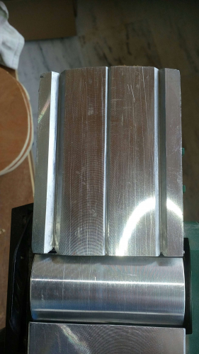

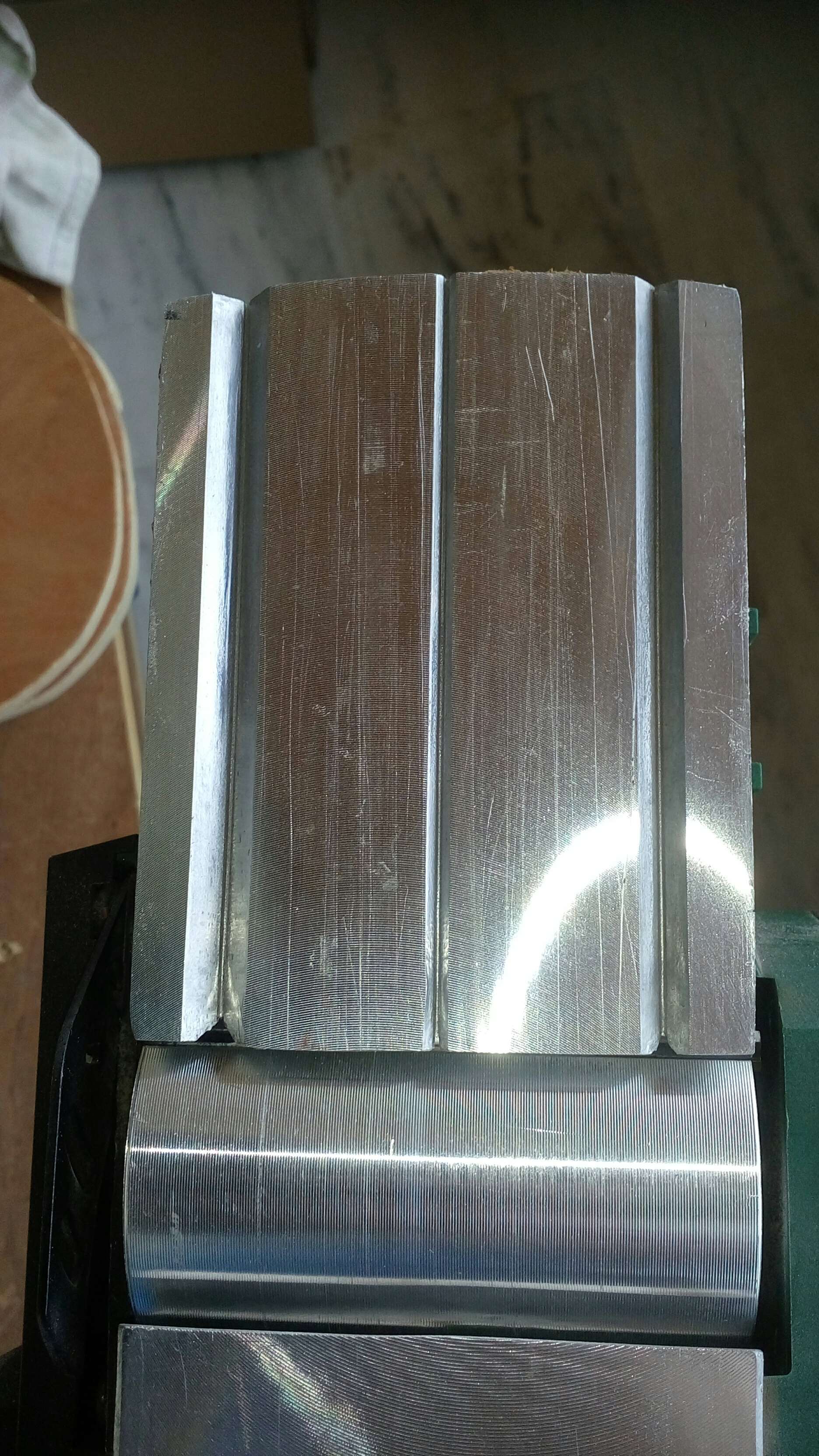

οριστε και η φωτο.
στην μεση ειναι το καναλακι που επρεπε να ειναι οπως τα αλλα 2 αλλα πιο ρυχο.
κατι ακωμα.αν κολισω τα ξυλα με εποξικη ριτινη,και τα περασω πλανη,θα ριμαξω τα μαχαιρια?

οριστε και η φωτο.
Νομίζω το μαχαιράκι δείχνει να είναι πιο φαρδύ απ' αυτό που έχω το  δει στις περισσότερες πλάνες  και δεν ξερω αν μπαίνει συρταρωτά!
Δεν φαίνεται να έχει κάτι λάθος. Το καναλάκι  στην μέση σκόπιμα "σβήνει" σταδιακά όπως και τα  άλλα στενεύουν αν προσέξεις ,υποψιάζομαι επειδή υπάρχει αυτή η διαφορά της μπροστά πλάκας με την πίσω!!
Πάντως μια χαρά δείχνει!!
Μάθε την πρώτα  σωστά, κάνε δοκιμές   γι' αυτό την αγόρασες, δεν θα' χεις πρόβλημα, και να σου χαλάσουν μαχαιράκια θα βρείς , τζάμπα είναι!!
Άντε καλορίζικη!!

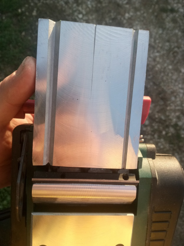

Εμένα είναι έτσι.... [ Invalid Attachment ]

« Απάντηση #430 στις: Μαρτίου 31, 2018, 11:09:29 πμ »
Ανα γεια σου.
Εμενα ειναι μουφα.Αφου το καναλι δεν παει μεχρι τερμα.
Δεν με απασχολει το καναλι,γιατι δεν θα το χρεισημοποιησω.
Με νοιαζει να πλαναρει ισια και οχι μονοπατα
