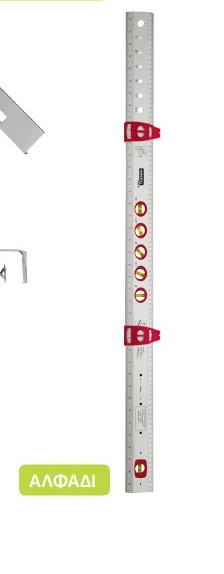

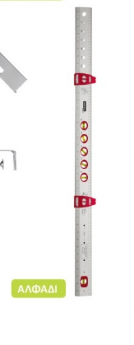

πήρα το αλφάδι από το lidl καθώς δεν είχα σκληρό χάρακα του μέτρου για τις κιθάρες  :-[,αλουμινένιος είναι αλλά το κακό είναι ότι έχει ένα μικρό κενό από κάτω 3 χιλιοστά που ίσως δυσκολέψει τις μετρήσεις.
