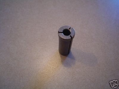

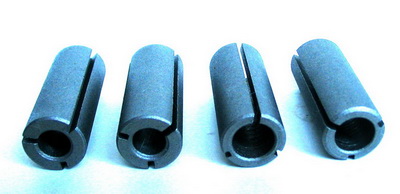

Χρήστο και insect, αν το ζητούμενο είναι να μειώσετε την διάμετρο του collet του ρούτερ (ώστε να παίρνει π.χ. τρυπάνια και bits 3 χιλ. από 6 ή 8 χιλ.) υπάρχουν έτοιμα (και ενίοτε πάμφθηνα) έτοιμα εξαρτήματα, δείτε αυτά από ένα σύντομο ψάξιμο στο ebay
http://www.ebay.com/itm/4-pc-Collet-Reducer-Bushing-for-8mm-1-4-Router-Bit-/141099284658?pt=Routers_Bits&hash=item20da2c38b2
http://www.ebay.com/itm/Router-collet-1-4-X-1-2-/380626246612?pt=Sanders_Sandblasters&hash=item589f179bd4
λέξεις - κλειδιά:
router collet, reducing, reduce, OD (εξωτερική διάμετρος που μπαίνει στο τσοκ) ΙD (εσωτερική διάμετρος - στέλεχος bit) με τις διαστάσεις που θέλετε.
Στο ebay είναι αρκετά φτηνότερα, παράδειγμα collet της BoSCH από Ελλάδα 14+15Ε μεταφορικά (!!!!) - μόνο μέσω αντιπροσωπείας - και από Αγγλία 13+5, για να μην πω για τα Κινέζικα που στα στέλνουν και τζάμπα (το τζάμπα με "ζ", εκπέμπω από Θεσσαλλλονίκη)
Πάντως το ζήτημα του βάρους υπάρχει, πως θα χειριστείς τα 3 χιλ. (με κοπτικό 1 χιλ. ας πούμε) για να σκάψεις 0,5 χιλ. με 1,5 κιλό στο χέρι ? μάλλον πρέπει να σκέφτεσαι και κάποια βάση (jig) Και να τυποποιήσεις κάπως τις δουλειές, αλλιώς δύσκολο το βλέπω - εκτός αν απλώς πρέπει εγώ να κάνω γυμναστική.
