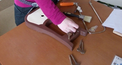

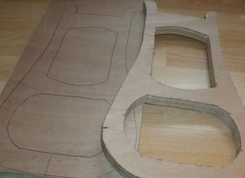

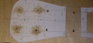

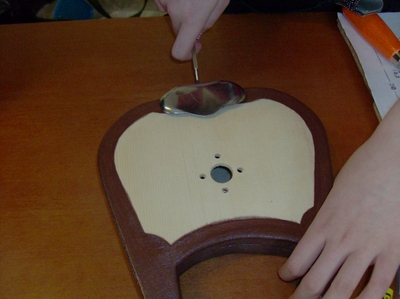

Καλησπέρα φίλοι μου! Μετά από μεγάλο διάστημα απουσίας μου, σας παρουσιάζω τη πρώτη κατασκευή που ολοκλήρωσα πριν από λίγο καιρό... :)
ΠΟΡΕΙΑ ΚΑΤΑΣΚΕΥΗΣ ΑΡΧΑΙΟΕΛΛΗΝΙΚΗΣ ΛΥΡΑΣ
1.     Σχεδίαση Λύρας με την βοήθεια πατρόν σε ξύλινες πλάκες. Το σχέδιο μεγεθύνθηκε για να φτάσει στις επιθυμητές διαστάσεις.
2.     Αφαίρεση των εσωτερικών στοιχείων για τον σχηματισμό του ηχείου.
3.     Κοπή του περιγράμματος της Λύρας με σέγα.
4.     Τρίψιμο των ακμών του ξύλου με γυαλόχαρτο.
5.     Σχεδίαση του καπακιού της Λύρας με την βοήθεια πατρόν.
6.     Σχεδίαση της πλάτης της Λύρας.
7.     Κοπή καπακιού και πλάτης με την σέγα.
8.     Κόλληση του σώματος της Λύρας.
9.     Κόλληση του καπακιού και της πλάτης της Λύρας.
10.                         Κατασκευή καβαλλάρη.
11.                         Σχεδίαση και τρύπημα οπών για την τοποθέτηση κλειδιών.
12.                        Τρύπημα ηχητικής οπής στο καπάκι της Λύρας.
13.                        Φινίρισμα της Λύρας.
14.                        Τοποθέτηση κλειδιών.
15.                        Τοποθέτηση χορδοτόνιου.
16.                         Τοποθέτηση χορδών Λύρας και κούρδισμα.
ΕΡΓΑΛΕΙΑ ΚΑΙ ΥΛΙΚΑ
Εργαλεία: σέγα ,τρυπάνι, ράσπα, γυαλόχαρτο ,κατσαβίδι ,σφιγκήρες ξύλου,μέγγενη.
Υλικά: 2 τεμάχια ξύλου (25 Χ 40εκ) ,ξύλινα κλειδιά,ξύλο ελάτου για καπάκι,μεταλλική χορδιέρα,καβαλλάρης,σετ χορδών.

Φωτογραφίες από την κατασκευή... :)

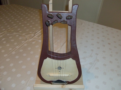

Έτοιμη!!! :) :) :)

μονο και μονο η διαφορετικοτητα της απο οτι εχουμε συνηθισει να βλεπουμε εδω μεσα την κανει μοναδικη! Πολυ ομορφη σαν κατασκευη αλλα και σαν ιδεα! ειναι και η πρωτη παρουσιαση νομιζω που βλεπουμε απο γυναικια χερια.

...πιο "παραδοσιακό" δεν γίνεται..
..μπορέις να το συνδέσεις σε ενίσχυση/κάρτα ήχου  με "μανταλάκι" κουρδίσματος (κάψα) ....και να ανεβάσεις και ήχο....
υ.γ.
εγω θα έβαζα και ένα μονό μαγνήτη ..... και logo ...... Lyro-caster   ;D  ;D  ;D
αλλά πάλι έγω ...... ειμαι εγώ ......δε μπορώ να ξεφύγω.... 8) 8) 8)

Εχω μεινει!!! Μπραβο για την κατασκευη και για για την ιδεα στο να κατασκευασεις κατι τετοιο!!!!! Συνχαρητηρια και παλι και αν μπορεις βαλε και κανενα βιντεακι να παρουμε μια γευση πως ακουγεται.Και παλι μπραβο!!!
