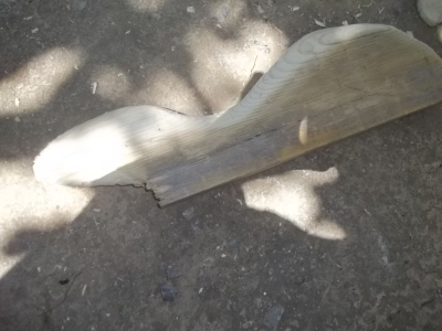

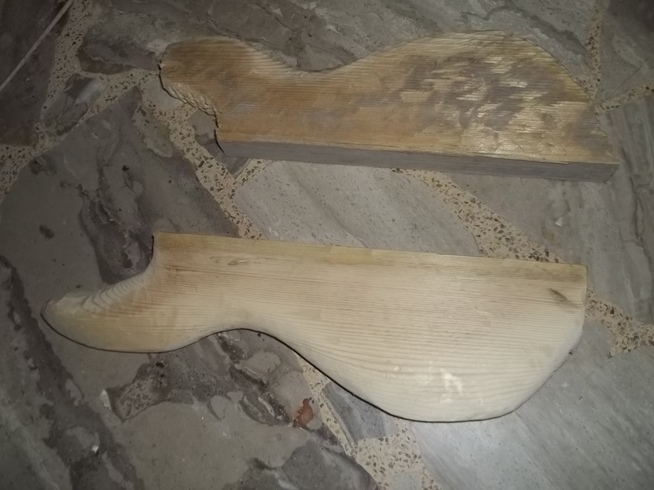

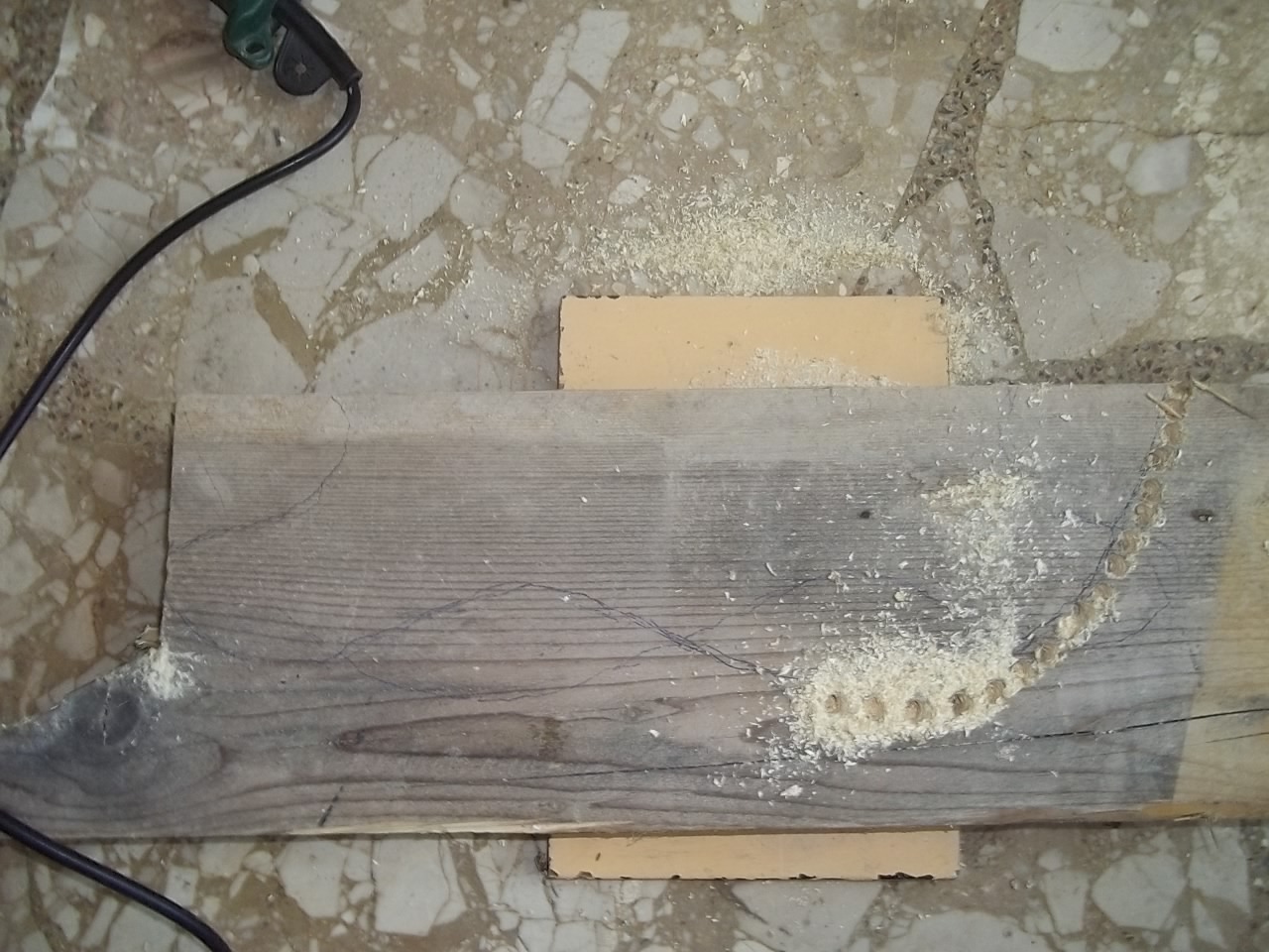

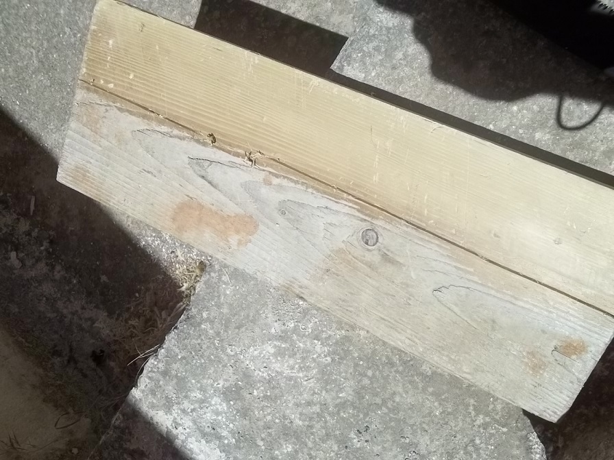

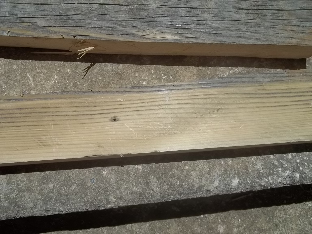

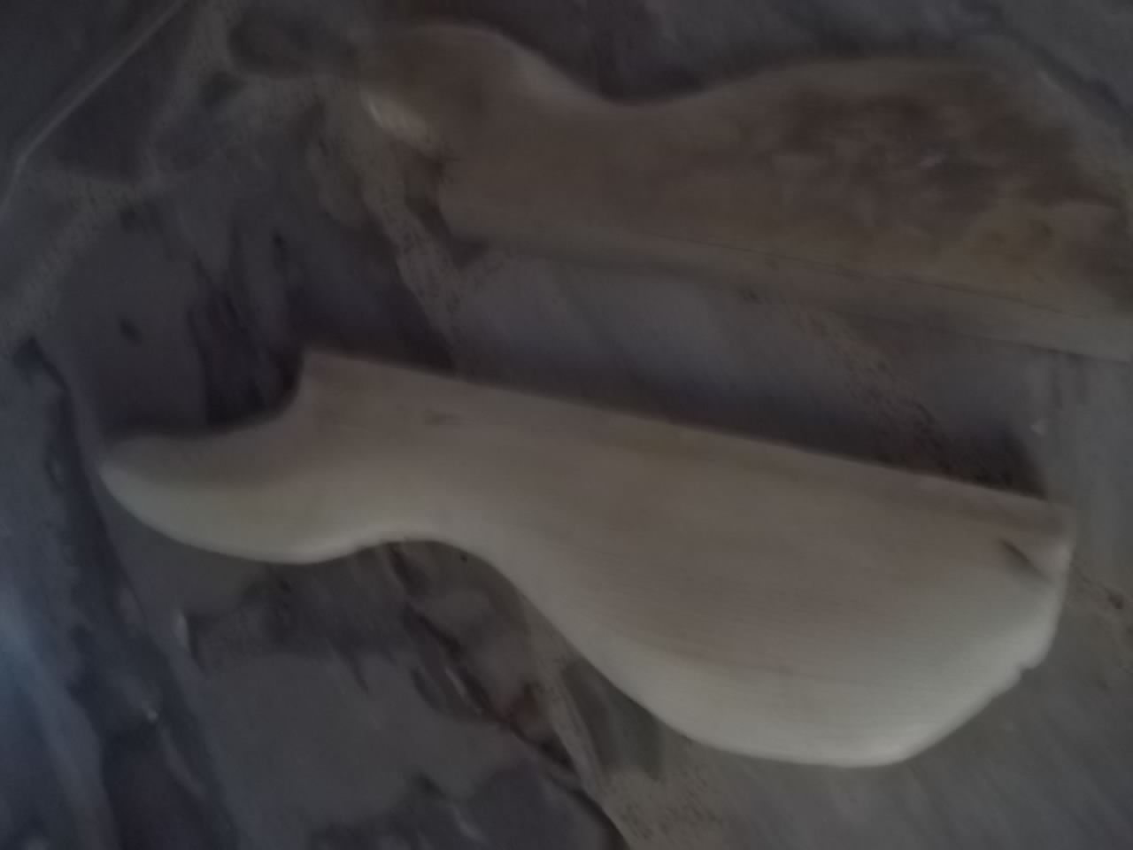

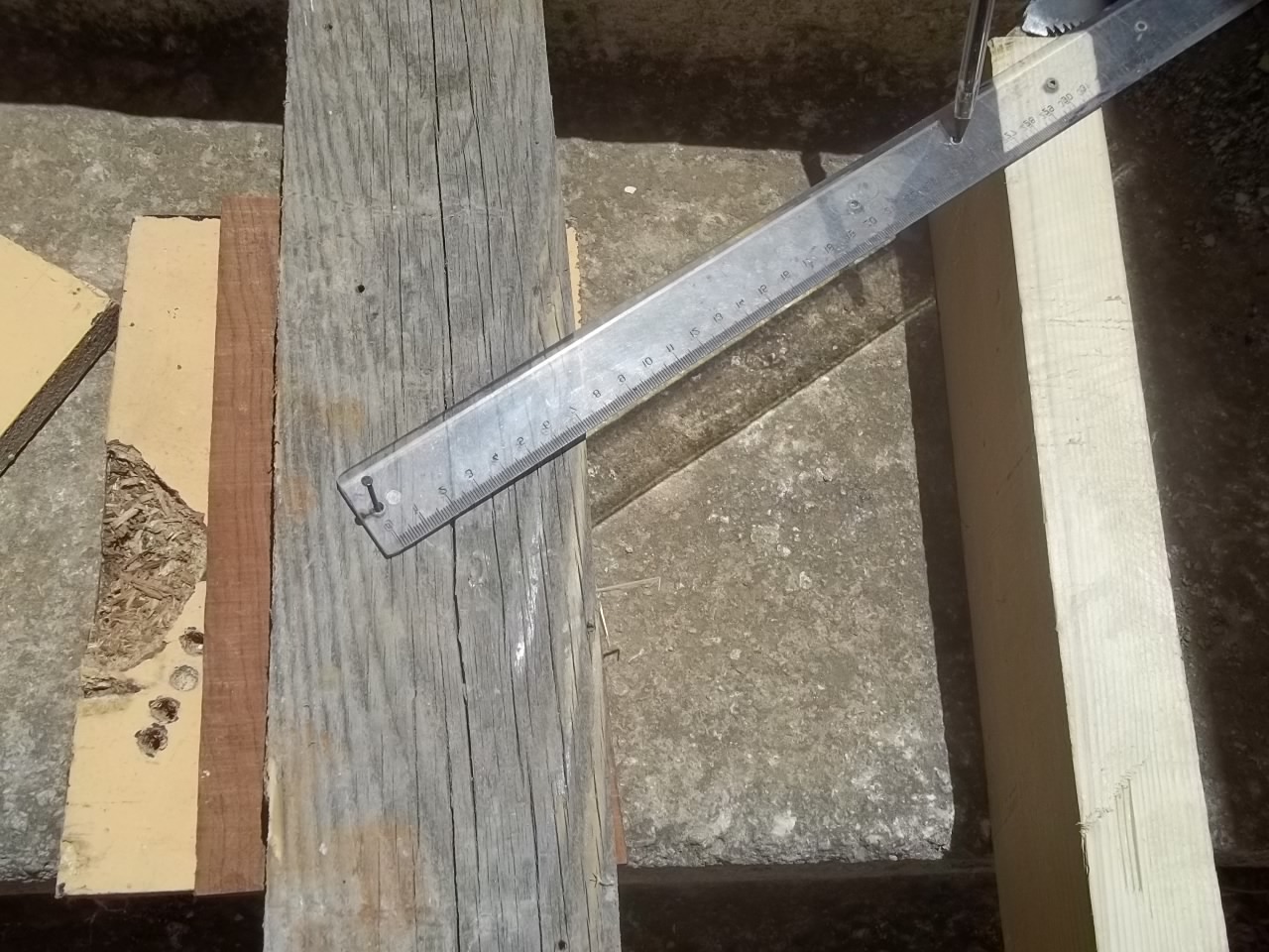

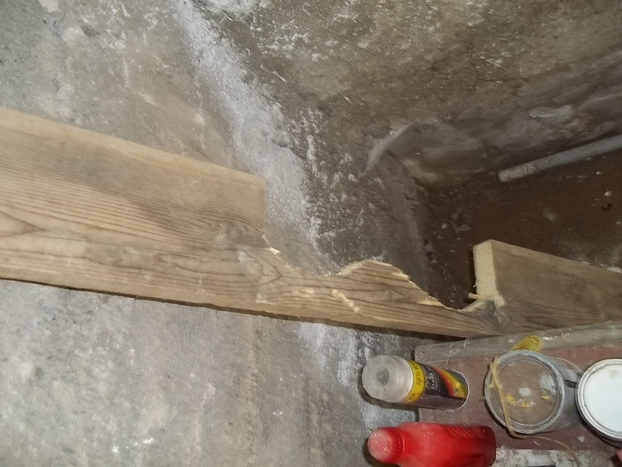

Λοιπόν μια μέρα βαριόμουνα είπα ας φτιάξω μια κιθάρα....Στην αποθήκη είχα φυλάξει από κάποιες εργασίες του δήμου έξω από το σπίτι μου ένα μαδέρι που είχαν αφήσει ,υποθέτω ότι είναι πεύκο ...ξεκίνησα λοιπόν να φτιάχνω τα φτερά που δεν αποτελούν λειτουργικό μέρος του οργάνου και μπορούν να είναι φτιαγμένα από οτιδήποτε .Το σχέδιο το πήρα κάνοντας το περίγραμμα μιας άλλης μου κιθάρας σε χαρτί . επειδή βαριόμουν να πριονίζω έκανα βοηθητικές τρύπες με το τρυπάνι.

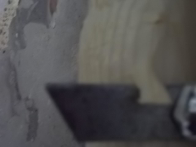

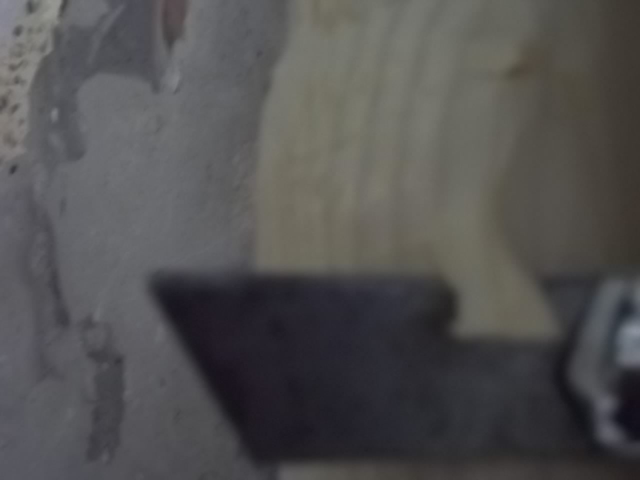

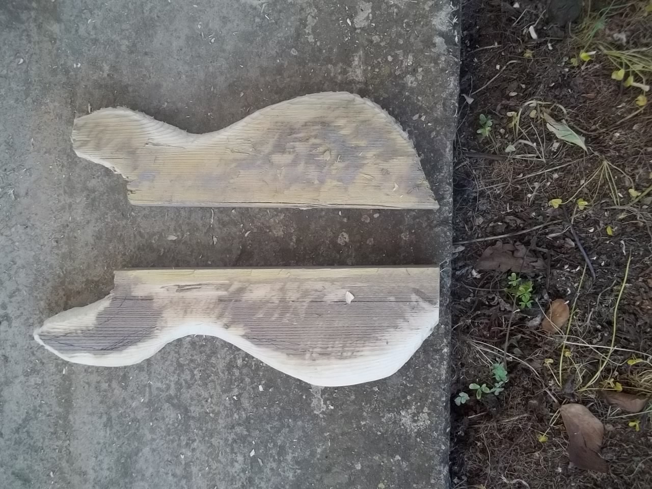

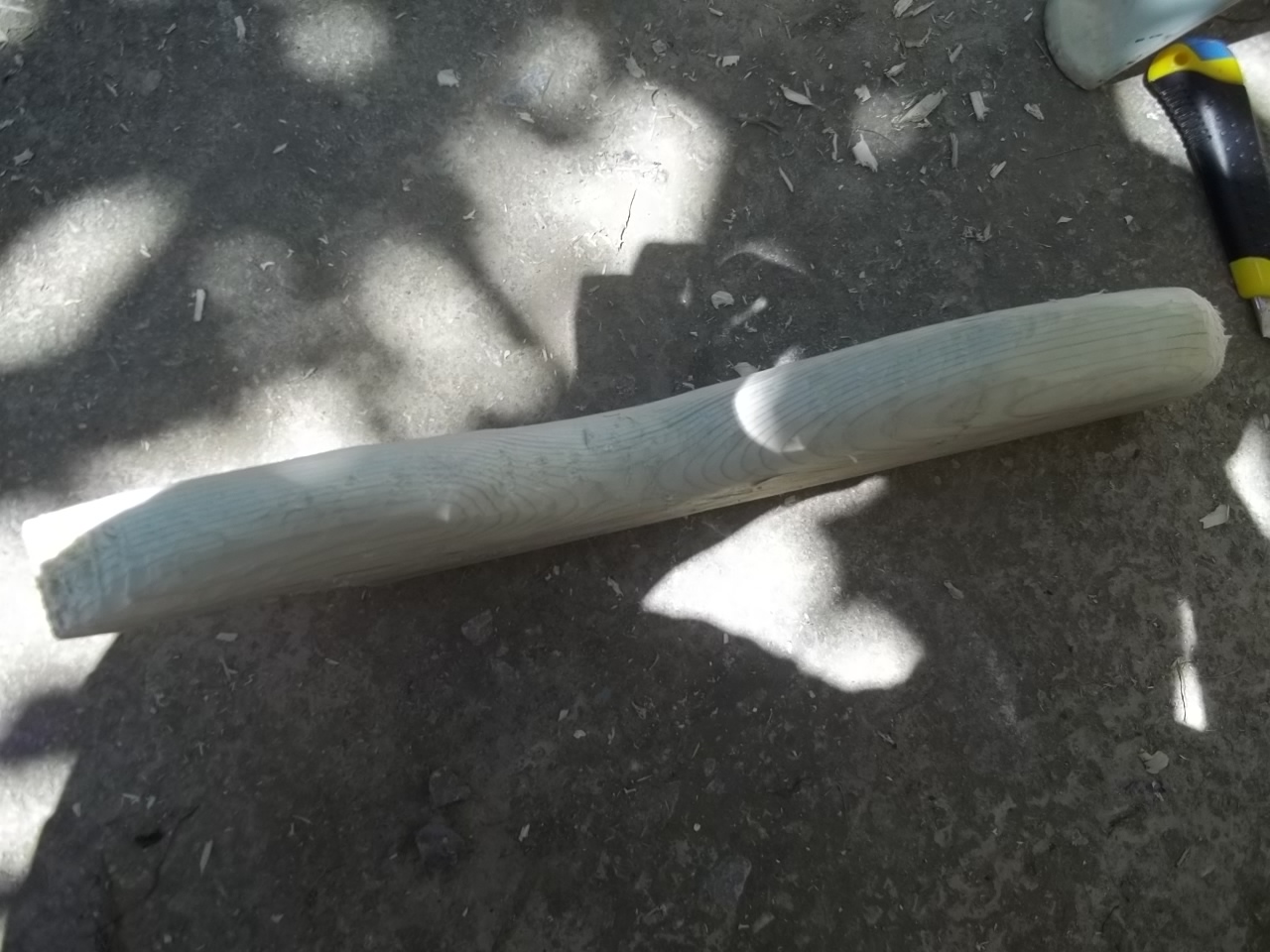

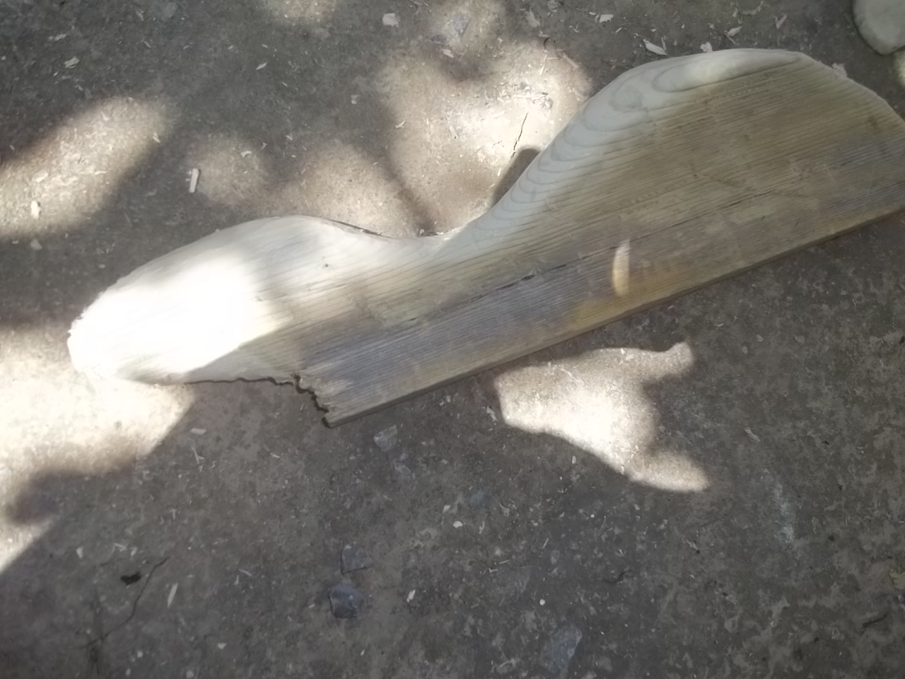

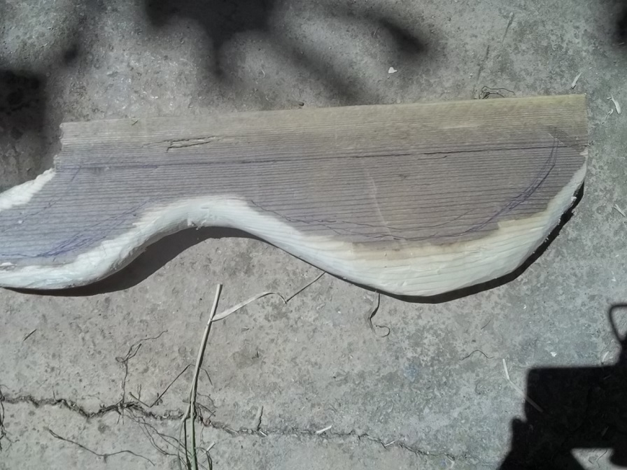

αφού έκοψα και τα δύο κομμάτια  άρχισα με ένα χαρτοκόπτη  :-[  ;D για αρκετές μέρες να τα σχηματίζω και να τους δίνω καμπύλες

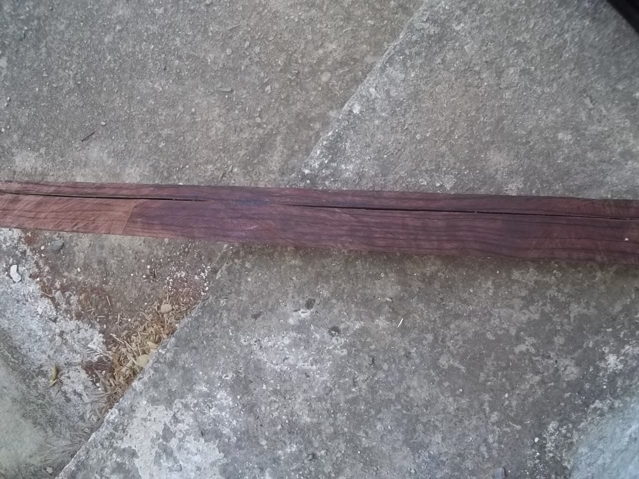

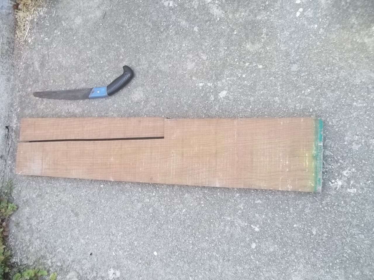

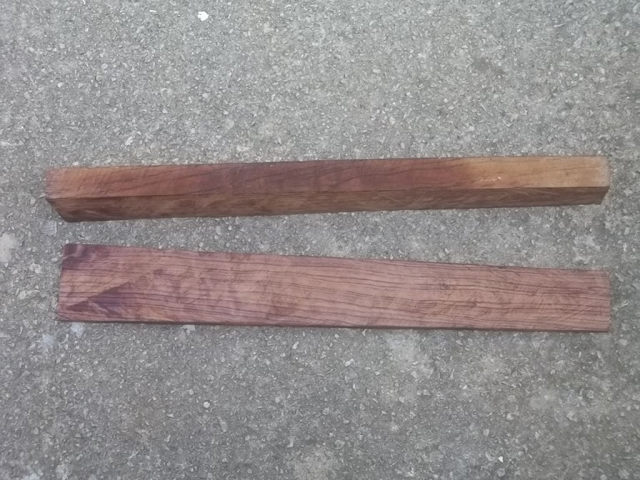

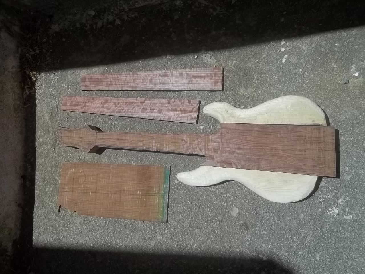

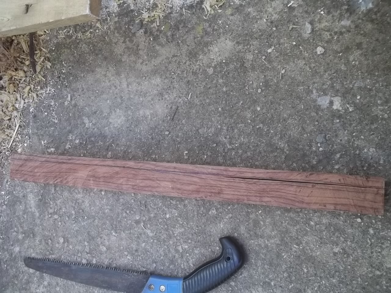

αφού έμεινα στάσιμος για λίγο καιρό ... αποφάσισα μια μέρα να πάω να αγοράσω ένα μαδέρι bubinga (τριανταφυλλιά) έφτιαξα το σχέδιο χονδρικά και μετά άρχισα το πριόνισμα...πολύ πριόνισμα... δεν κόβετε με τίποτα!! >:( τουλάχιστον έκανα μπράτσα  ;)
το κομμάτι που έκοψα σκοπό είχα να το κάνω ταστιέρες  και σιγά σιγά κατάφερα την πρώτη ! περίπου...  ;D   έβαζα λάδι μετά από συμβουλή του πατέρα μου μπας και κόβει πιο εύκολα ... και έκανα και ένα πρόχειρο finish να δω πώς θα είναι ....

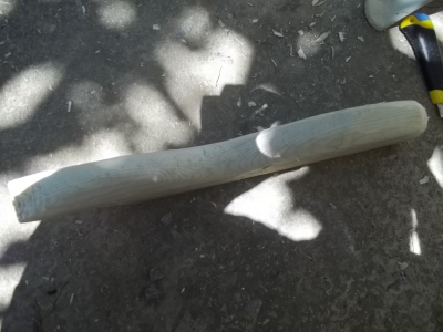

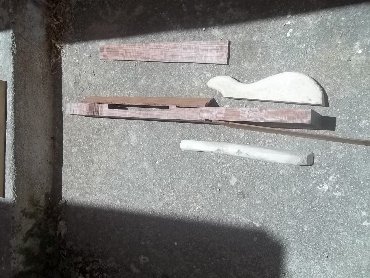

κάπου εδώ επειδή η προχωρούσε πολύ αργά ζήτησα την βοήθεια του φίλου μου του ξυλουργού .... αφού σχεδίασα προσεχτικά ότι ήθελα κομμένο μετά από ένα δίωρο στο εργαστήριο του άρχισε η κατασκευή να μοιάζει με κιθάρα!! επίσης κατάφερα να βγάλω άλλες 3 "ταστιέρες" από το  ξύλο που περίσσευε αυτή την φορά πλανισμένες ωραία.

Αφου εκοψες bubinga με το χερι (το εχει κανει και ο Τριανταφυλλος (Κουρος) νομιζω) δεν εχεις να φοβηθεις τιποτε!

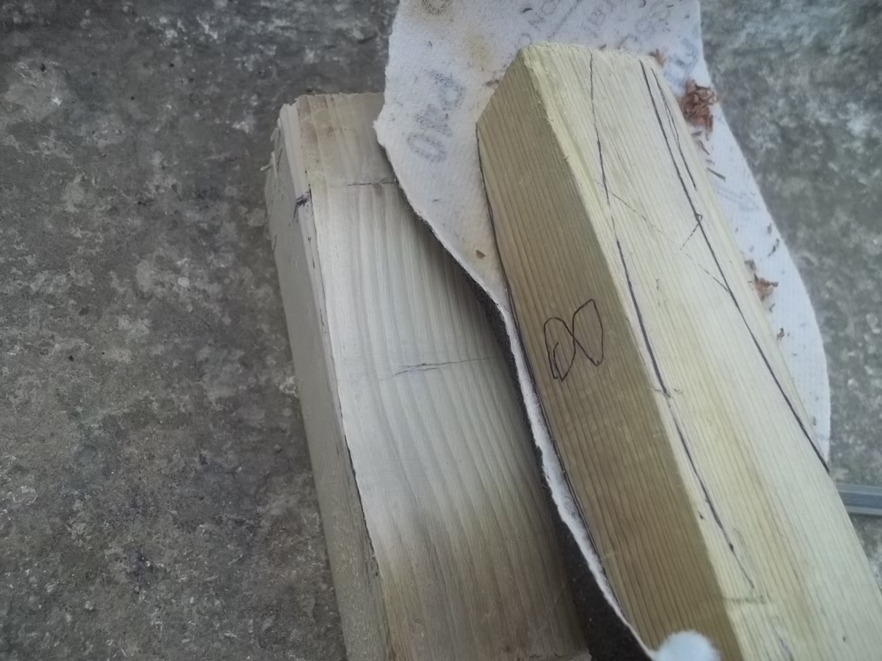

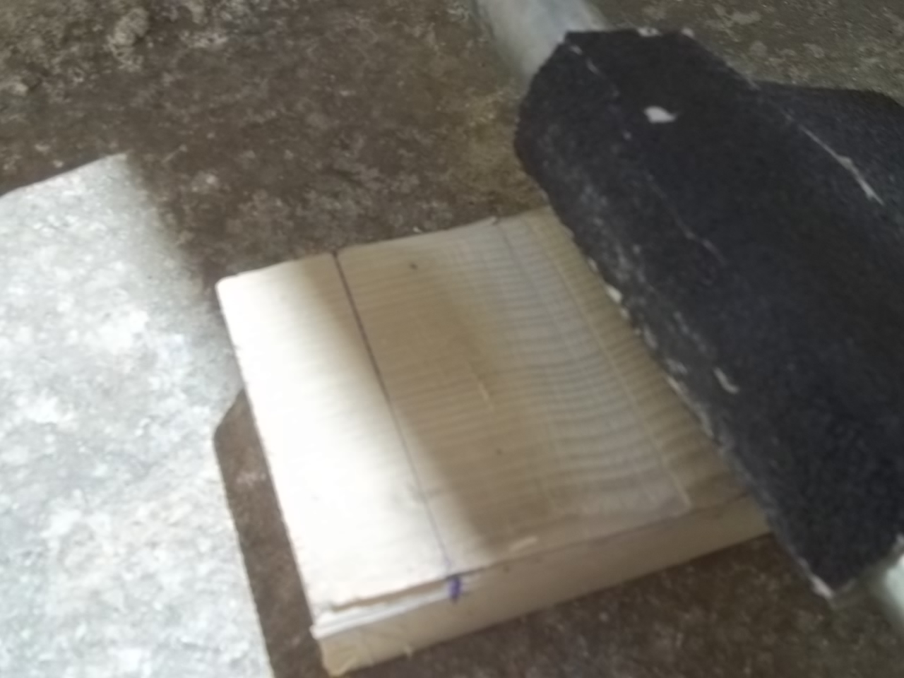

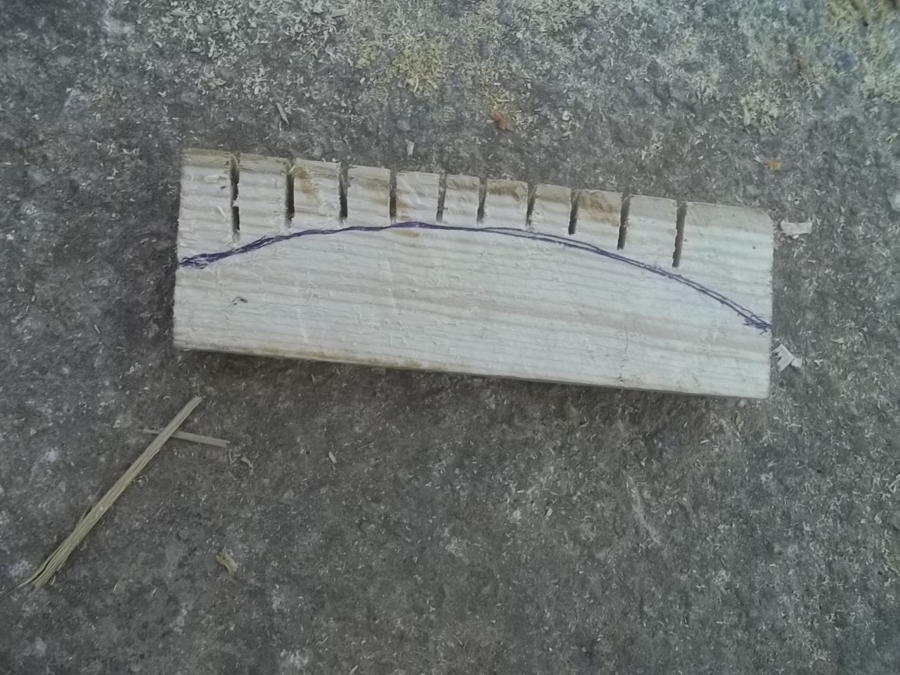

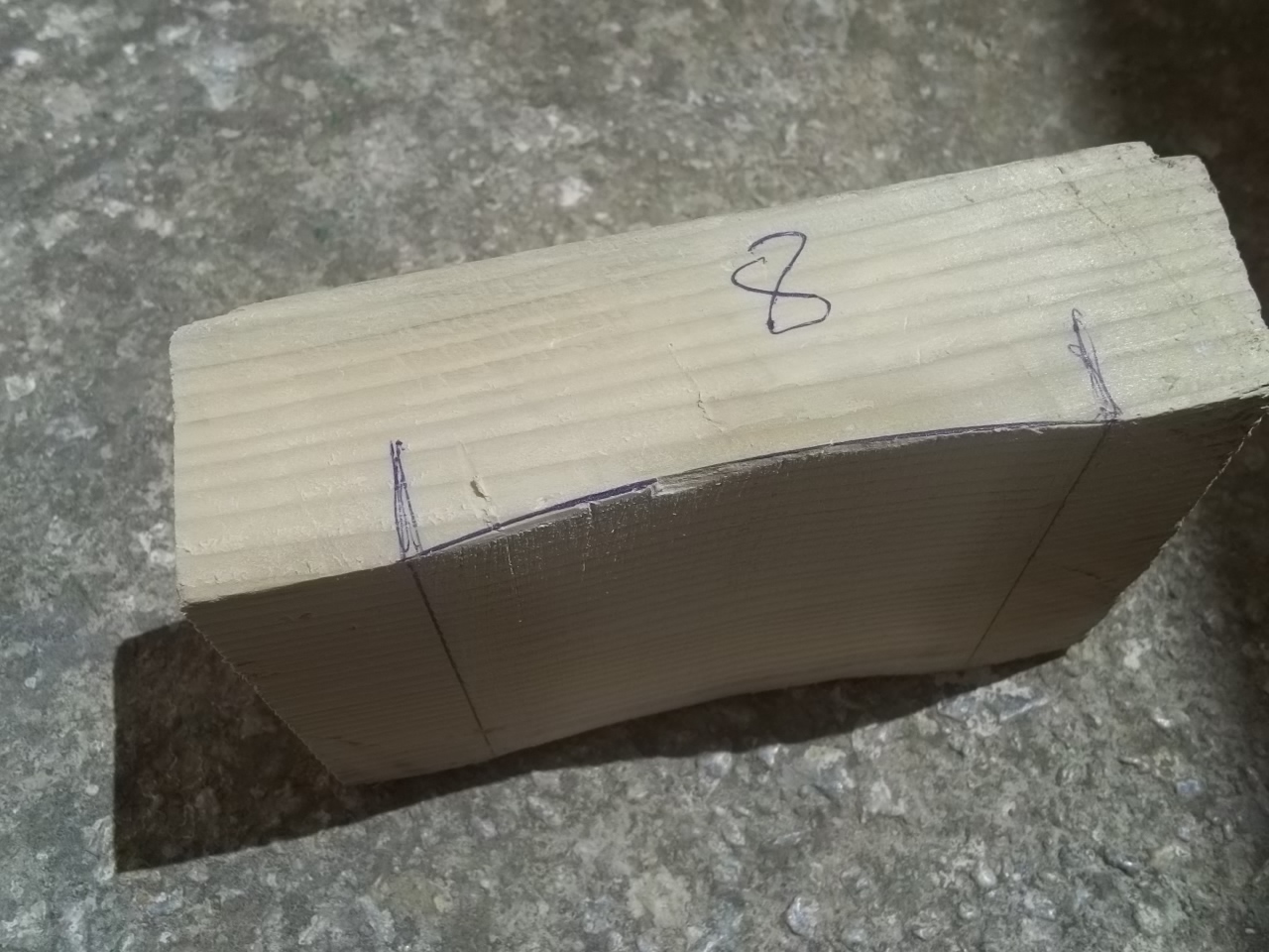

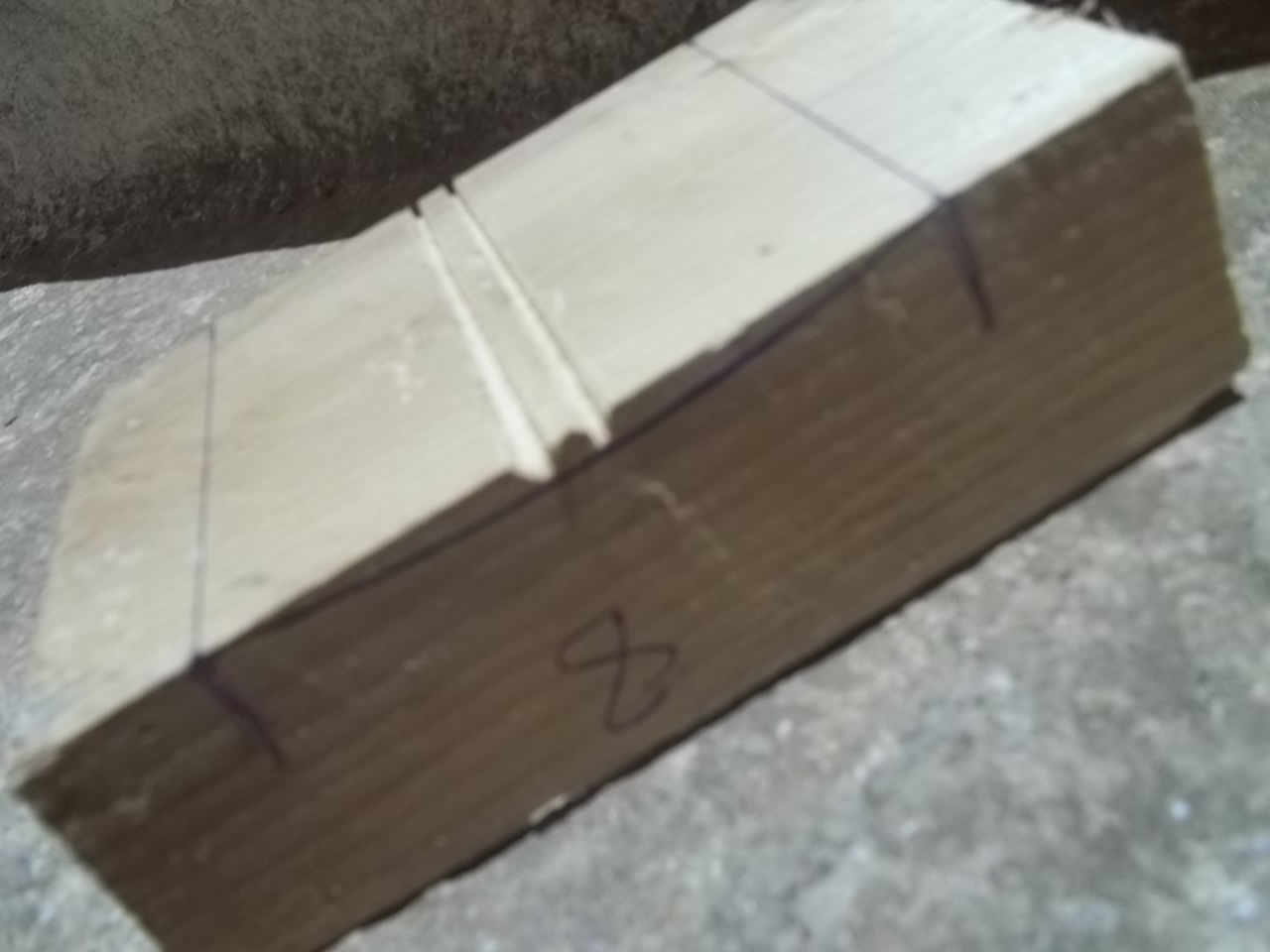

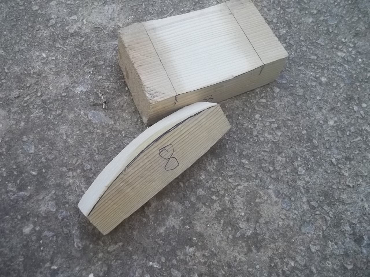

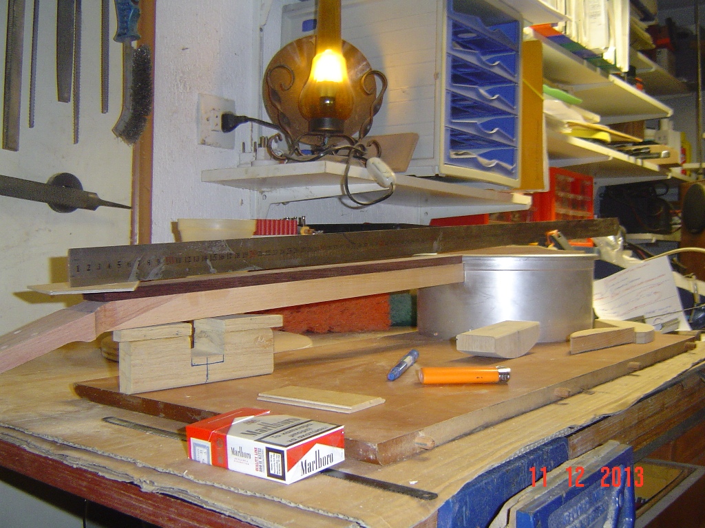

Συνέχισα την κατασκευή προσπαθώντας να κάνω compound radius την ταστιέρα δηλαδή  να της δώσω μεγαλύτερη καμπύλη στην περιοχή που είναι τα πρώτα τάστα και μικρότερη πλησιάζοντας στην γέφυρα.Αυτό το κάνουν σε κάποιες  κιθάρες για μεγαλύτερη άνεση στο παίξιμο.
Αποφάσισα να φτιάξω πρώτα το radius block των 8 ιντσών δηλαδή την "φόρμα" που θα δώσει καμπύλη στην ταστιέρα ίδια με την καμπύλη της περιφέρειας ενός κύκλου με ακτίνα 20 περίπου εκατοστά (σε όλη αυτή την διαδικασία οι ακριβείς μετρήσεις δεν έχουν μεγάλη σημασία.... )

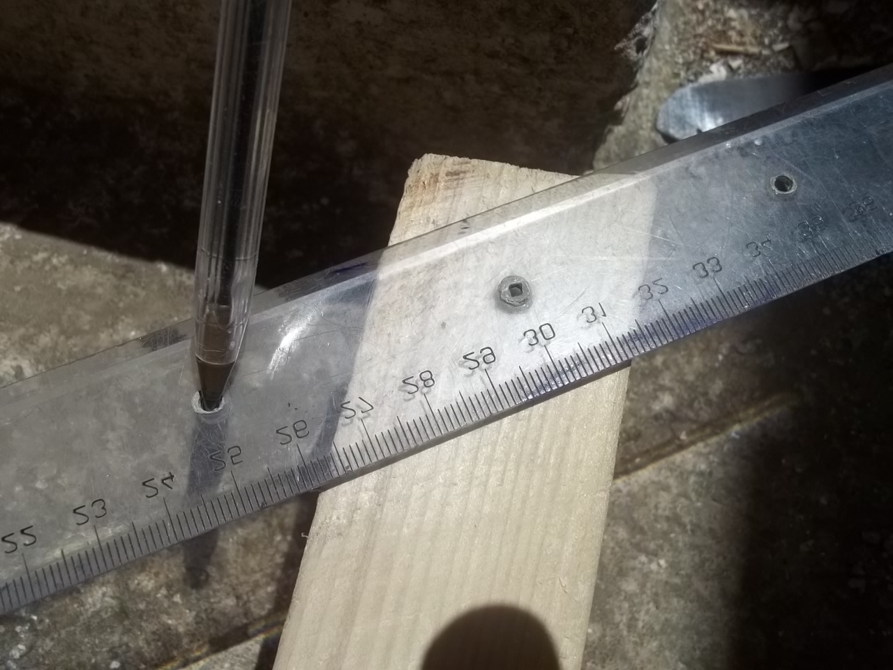

Ξεκίνησα λοιπόν πλανίζοντας άλλο ένα κομμάτι πεύκο-χορηγία του δήμου  και χρησιμοποιώντας έναν χάρακα τον οποίο είχα τρυπήσει σε διάφορα σημεία  ανάλογα με τις ακτίνες που ήθελα, σημάδεψα  την περιφέρεια του κύκλου πάνω στο κομμάτι ξύλο και από τις δύο μεριές προσεχτικά.
Μετά αφού το έκοψα  άρχισα με το πριόνι να αφαιρώ μέρος του ξύλου  με κάθετες τομές και μετά έσπαγα τα κομμάτια με το σκαρπέλο .Ύστερα γυαλοχάρτισμα μπόλικο...
insect
  • Μηνύματα: 489
  • Αριθμός κατασκευών: 2.617
Απ: Kατασκευή ηλεκτρικής κιθάρας κωδική ονομασία "kouroupitos.... "
« Απάντηση #14 στις: Ιουνίου 17, 2013, 06:55:16 μμ »
Επειδή όμως  δεν  ήταν πολύ σωστή η καμπύλη αναγκάστηκα να ακολουθήσω την μέθοδο που έδειχνε ένας τυπάς στο youtube με την κατασκευή "καλουπιών" . Πράγματι αν και ο κόπος ήταν διπλάσιος τα αποτελέσματα ήταν πολύ καλύτερα καθώς ήταν πολύ πιο εύκολο να φτιάξω την καμπύλη στο "καλούπι" και μετά να γυαλοχαρτίσω την μορφή του καλουπιού στο radius block.
