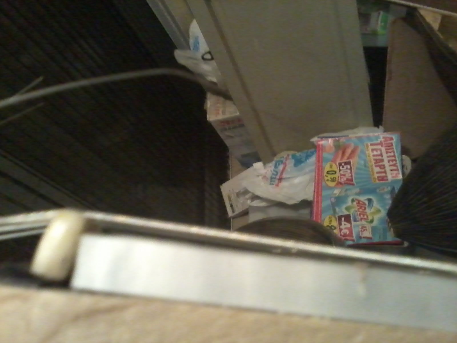

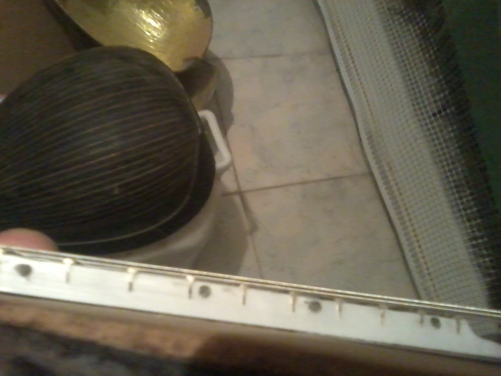

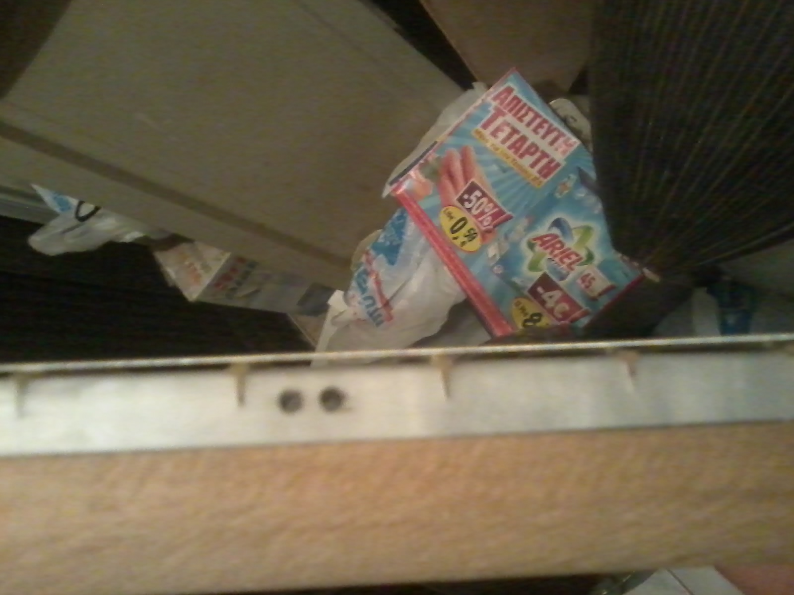

« Απάντηση #6 στις: Μαΐου 26, 2013, 12:24:11 πμ »
Με τον αναπτηρα το χω. Ετσι θα ρθει? να λοιπον και οι φωτο
Ο ζυγος πανω με τους καπλαμαδες ειναι ταστιερα χορδες 1.5 χιλιοστα  στο 12 ταστο παλι 1.5 χιλιοστα και κατω κατω πριν το τελος της ταστιερας στα 2 χιλιοστα με καβαλαρη κατω στα κοντα στον ενα ποντο. Ετσι παιζει σαν τον κωλο μου μεχρι και το 7-8 ταστο η ντο ανοιχτη δεν ακουγετε. Με καβαλαρη κατω στον 1,5 ποντο  και με σηκωμα χορδων στα τελευταια 5-6 ταστα γυρω στο μισο ποντο ακουγετε κανονικα το οργανο. Τι κανω λοιπον....??? :'( :'( ::) ::)

« Απάντηση #7 στις: Μαΐου 26, 2013, 02:05:18 πμ »
μαλλον η ταστιερα σου ειναι τοξο προς τα πισω,προς το παρον μην του κανεις τιποτα μεχρι να ερθει μπροστα το μανικι και να σταθεροποιηθη,αστο καμια βδομαδα και παιχτο οσο μπορεις και αν δεν ερθει τοτε θα επεμβεις στα ταστα.
σωστά κάτι τέτοι φαίνεται να έχει συμβεί
το ίδιο έΧω παθει κι εγώ με ένα ωραίο τρίχορδο. Το περιμένω 6 μήνες να έρθει μπροστά... αλλά που...
Αυτό παίρνει ανάποδα προς τα πίσω. Έχει και το Ηράκλειο υγρασία...
Θα σου πω τι έκανα, αν και δεν είναι η καλύτερη λύση...
θα μαυρίσεις όλα τα τάστα με άνα μπλε ή μαύρο ανεξίτηλο μαρκαδόρο
θα ισιώσεις όλα τα τάστα σε επίπεδη επιφάνεια (τζάμι με 100ρι γυαλόχαρτο)
θα δεις ποια είναι ακόμα μαύρα. Πιθανότατα τα πρώτα προς το ζυγό ή και τα τελευταία προς την τρύπα. Αυτά προς την τρύπα δε μας πολυπειράζουν γιατί έτσι κι αλλιώς έχουμε ψηλό action  εκεί
στο 1ο ή και στο  2ο τάστο θα φορέσεις καινούρια, πιο ψηλά τάστα. Πόσο? Θα φροντίσεις να ξεπερνάνε σε ύψος τα υπόλοιπα. Ξανά τώρα ίδια διαδικασία: βάψιμο στα 2 πρώτα, γυαλοχάρτισμα σε επιφάνεια. Ακολουθούν ψηλότερα γυαλοχαρτίσματα 220, 600, 800, 1000. Ρύθμιση του crowning των τάστων, ατσαλλόμαλο. Το κακό με αυτή τη μέθοδο είναι ότι το όργανο θα σου είναι σκληρό στα ψηλά τάστα και πολύ ευκολόπαιχτο στη μέση από το 4ο μέχρι και το 14ο τάστο
Τελικά καλύτερα στο όργανο να δοκιμαστεί άλλη λύση (βγάλσιμο τάστων, ευθυγράμμιση ταστιέρας σε 36ρι γυαλόχαρτο-κολλημένο σε τζάμι κλπ). Προσοχή με κουρδισμένες τις χορδές!!! στο πλάι εννοείται

Παιδια σας ευχαριστω ολους πολυ. Προς το παρων αλλαξα 4-5 ταστα στην αρχη της ταστιερας και εβαλα καβαλαρη κατω που βγαινει 1,7 ποντους. (Κατα ποσο σωστο ειναι αυτο...) το οργανο ετσι παιζει κανονικα  αλλα στα τελευταια 6-7 ταστα το σηκωμα των χορδων αγγιζει το μισο ποντο απο την ταστιερα.. Μεχρι και το 20 ταστο το υψος των χορδων ειναι στα 2 χιλιοστα. Εκει ειμαι υπερ καλα αλλα στο τελος μ τα χαλαει λιγο ρε γαμωτο. Λεω μπας και με το παιξιμο και το κουρδισμα μηπως ερθει λιγο και μετα βαλω ενα ποιο μικρο καβαλαρη.. Εσεις τι λετε??
