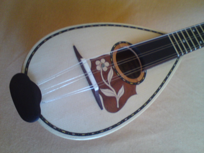

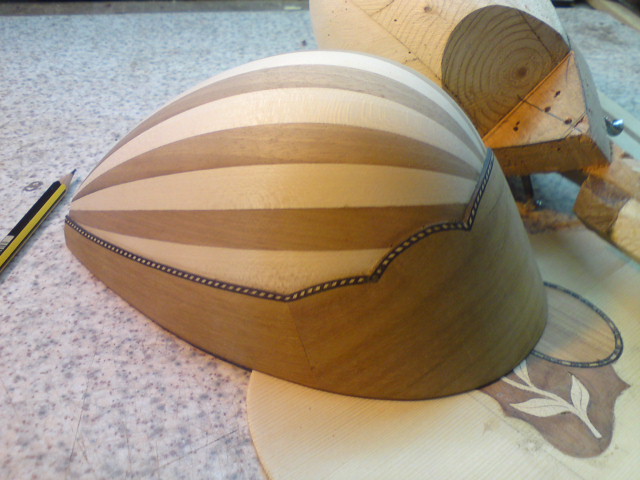

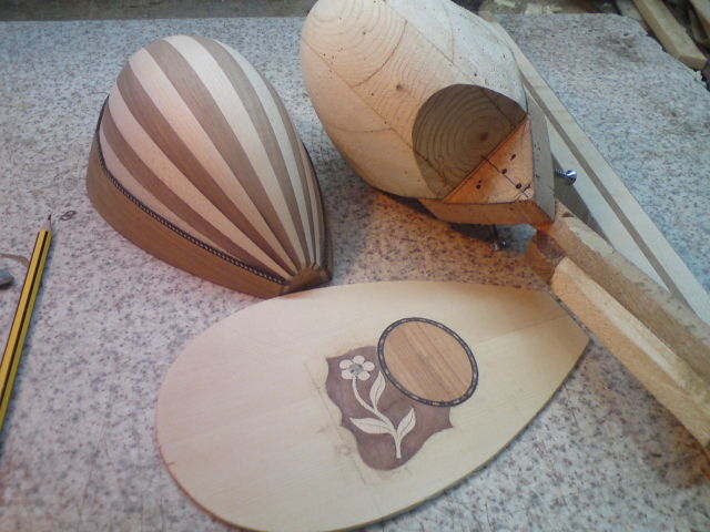

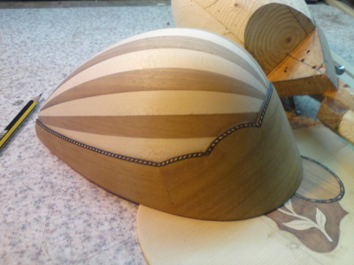

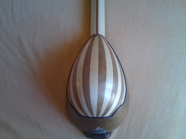

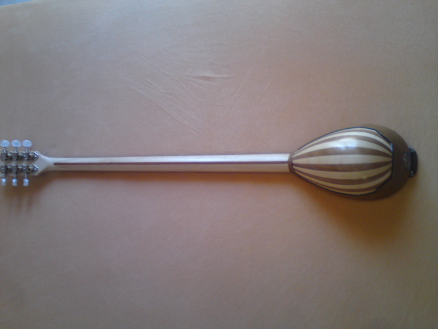

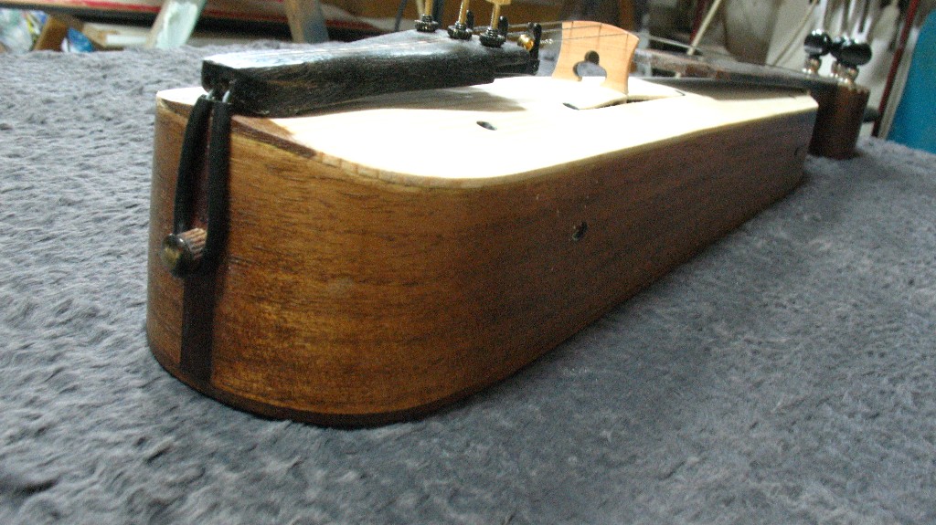

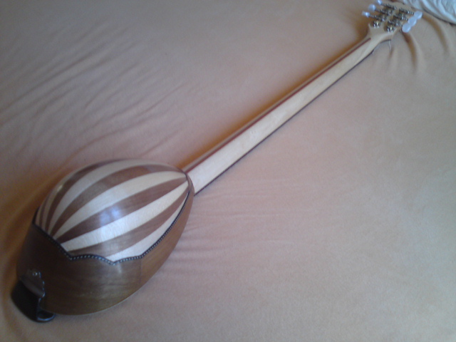

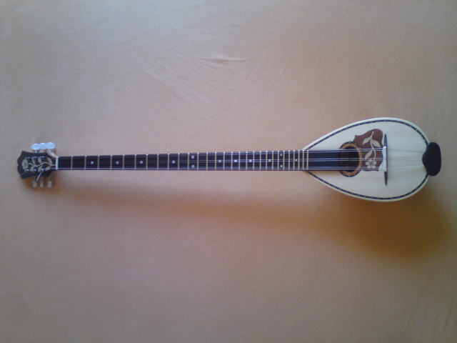

Εδώ παιδιά παρουσιάζω την πρώτη μου απόπειρα κατασκευής τζουρομπαγλαμά . Παρ'ότι έχω κάνει πάρα πολλά μπουζουκοειδή όργανα, τέτοιο δέν έχω ξαναεπιχειρήσει ,ας πούμε οτι ήρθε το πλήρωμα του χρόνου και για αυτό .Σκαφάκι απο καρυδιά και σφεντάμι ,κλίμακα 58 cm, φιγούρα μπουμπίνγκα και σφεντάμι ,παλίσανδρος (απο περίεργο κομμάτι) πάνω στο καράολο ,οστρακάκια στα λουλούδια.Μόλις στρώσει το οργανάκι θα ανεβάσω βιντεάκι .

Νικόλα, τι να λέμε τώρα;
Κάνεις παπάδες κατά το κοινώς λεγόμενο!!!
Υ.Γ. Αν μετράω καλώς ο τζουρομπαγλαμάς σου αποτελείται από 12 ντούγες; Δεν έχει ντουγομάνα;
13 πρεπει να ειναι,6 εκατερωθεν και η ασπρη στη μεση,φαινεται με το ματι οτι σκαει πανω στην κοντρα!απλα η τελευταια απο αριστερα δε φαινεται μαλλον!
πολυ ομορφο το οργανακι,και η περισσευουμενη ταστιερα κατω σηκωνει κι εκει ενα λουλουδι πιστευω!

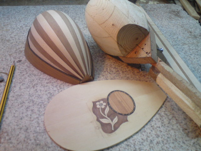

[/quote]

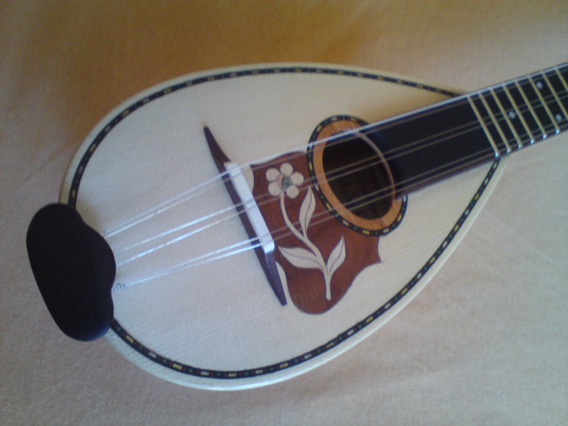

έχω βάλει ντουγομάνα (άσπρη)απλα η φωτο ειναι υπο γωνία και ξεγελάει ,βάζω μερικές ακόμα
Απ: Τζουρομπαγλαμάς Νο 1
« Απάντηση #7 στις: Μαΐου 18, 2013, 02:52:58 μμ »

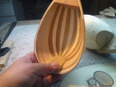

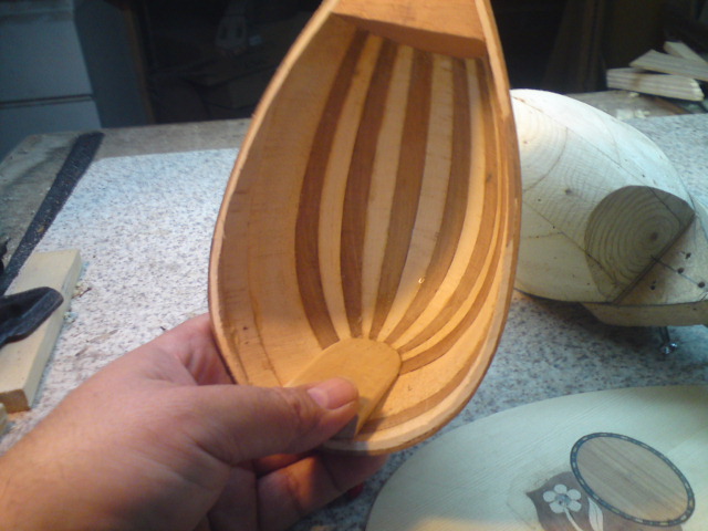

στην τρυπα τι είναι αυτο το ξυλο; Πως εχει προκυψει; Αυτο που εχει δει ειναι οτι φτιαχνουμε τα στολισματα της τρυπας σκαβοντας το καπακι στα σημεια εκεινα. Εδω εχει γινει κατι διαφορετικο; Μηπως είναι το ενισχυτικο απο πισω;
Μαλλον εχετε κολλησει τα φιλετα στο σκουρο ξυλο και εχετε σκαψει ολο το καπακι στο οβαλ τμημα;
EDIT
ακυρο... καταλαβα τι εγινε και γιατί...  ;) βλεποντας και τις πρωτες φωτογραφίες... πολυ καλο...

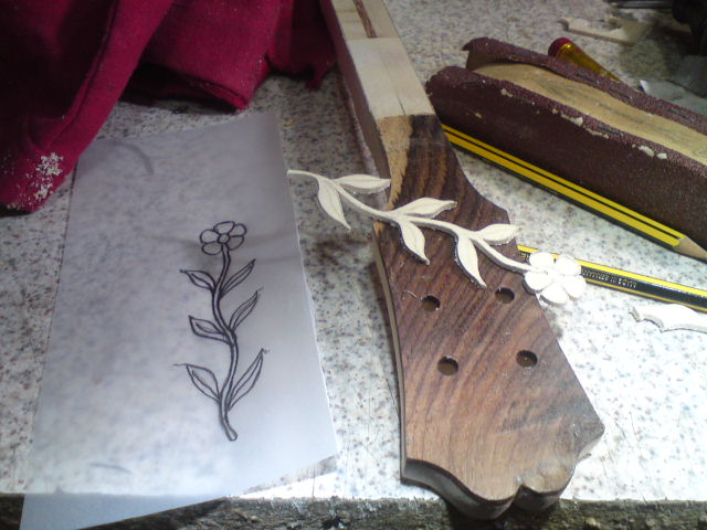

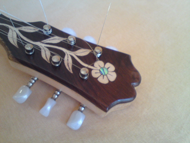

ΔΕΝ ΧΩΡΑΕΙ ΑΜΦΙΒΟΛΙΑ ΟΤΙ ΕΙΝΑΙ ΑΨΟΓΟ. ΕΝΑΣ ΑΠΑΙΤΗΤΙΚΟΣ ΠΑΙΧΤΗΣ ΒΕΒΑΙΑ ΘΑ ΗΘΕΛΕ ΚΙ ΑΛΛΑ ΤΑΣΤΑ( ΜΟΥ ΕΧΕΙ ΤΥΧΕΙ ΑΡΚΕΤΕΣ ΦΟΡΕΣ)
ΕΓΩ ΘΕΛΩ ΝΑ ΡΩΤΗΣΩ ΓΙΑ ΤΟ ΛΟΥΛΟΥΔΙ ΣΤΟ ΚΑΡΑΟΛΟ. ΚΟΚΑΛΟ ΕΙΝΑΙ Η ΚΑΠΟΙΟ ΚΕΛΕΜΠΕΚΙ.
ΚΟΚΑΛΟ ΔΙΑΒΑΖΩ...........ΠΟΥ ΒΡΗΚΕΣ ΤΕΤΟΙΟ ΚΟΜΑΤΙ ΜΑΚΡΥ ΚΑΙ ΦΑΡΔΥ?

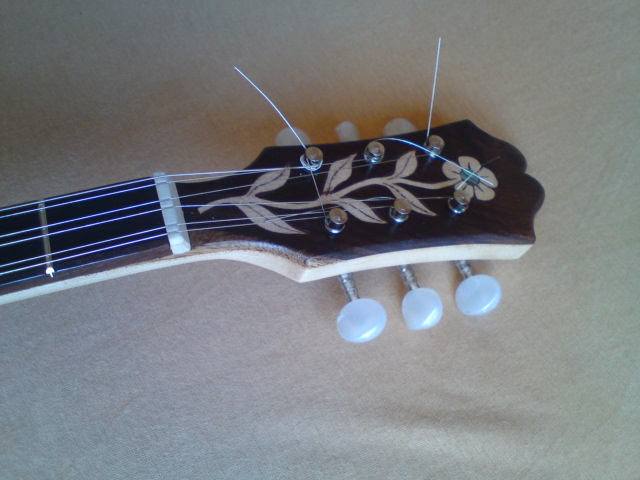

Καταπληκτικο οργανο και ιδιως ο παλισσανδρος πανω στο καραολο του δινει μια ιδιαιτερη ομορφια!

Πανέμορφο όργανο. Τι κλειδιά έχεις βάλει;
